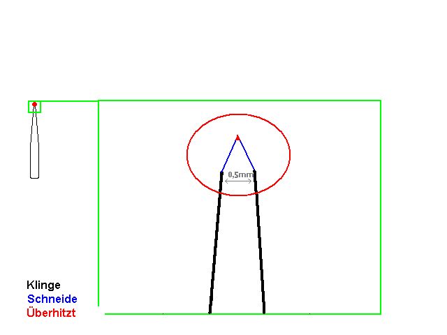

Woher weißt du das du nicht vielleicht 1/10mm an der Schneide überhitzt hast?
Das geht ruck-zuck, da die Schneide vorne nur wenige µ breit ist und man schon ein paar mm weiter hinten davon nichts mehr merkt.
Habe mal ein Bild gemalt:
Aber laut der zeichnung wäre ja die überhitzte phase nur winzig, also kaum nis gar nicht sichtbar.
