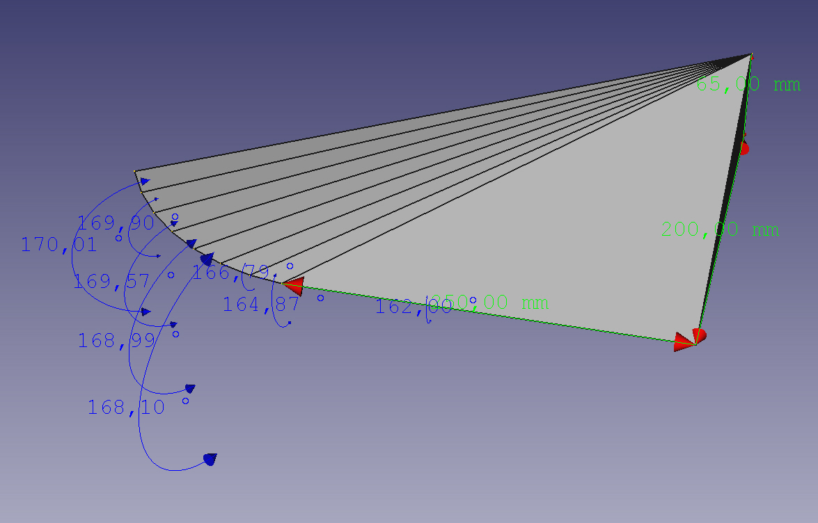

Winkelabweichung Schleifwinkel bei EdgePro Systeme und Schleifsystemen die auf dem gleichen Prinzip basieren

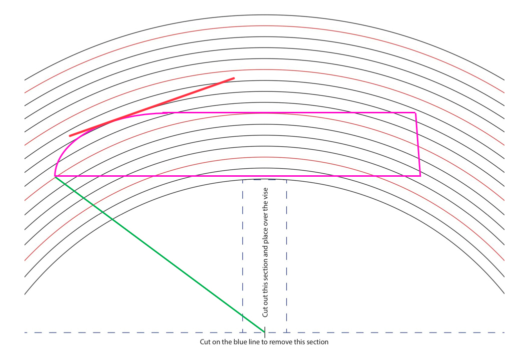

In deiner Zeichnung sollte an meiner roten Linie der am System angelegte Winkel stimmen..
@pebe
Könnte sein, vielleicht aber auch nicht.
Da ich nicht weiß, wie die Kreisbögen konstruiert worden sind, kann ich das leider nicht nachvollziehen.
Der Mittelpunkt der Grundlinie liegt jedenfalls nicht auf dem Mittelpunkt der Kreisbögen.
Hast du eventuell eine Link, wo die Hintergünde erklärt sind?
Leider nicht, ist zu lange her.
Aber wenn du auf den Blog Bereich von Wicked Edge gehst, solltest du mit Stichwort Recherche,die Erklärung finden.
grüsse, pebe

Für mich alles hilflose Versuche mit einem System einen gleichmäßigen Schneidenwinkel (rechtwinklig zur Schneide gemessen) zu erreichen, was prinzipbedingt nicht oder nur in speziellen Sonderfällen möglich ist.
Wenn der gerade Bereich einer Klinge schräg eingespannt wird, um beim Bogen in der Klinge einen gleichmäßigen Winkel zu erreichen, verändert sich der Winkel am geraden Bereich der Klinge über die Länge.
Die sollten einfach mal ein 3D Modell vom WickedEdge mit einer Klinge erstellen und im CAD nachmessen.
Die Messungen mit dem Ddgitalen Winkelmesser taugen nichts, weil damit nicht rechwinklig zur Schneide gemessen wird.

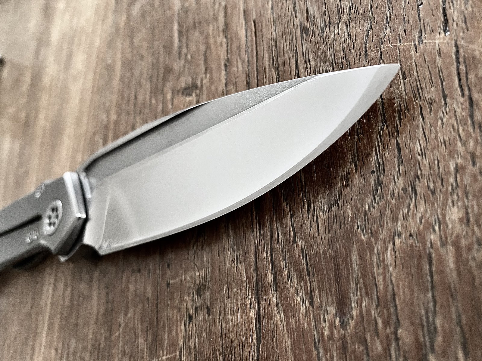

Ich bin beim Thema schleifen eher Ergebnis orientiert. Inzwischen kann ich die Klingenformen meist richtig klassifizieren, die mit dem Wicked Edge funktionieren. Hier die letzte..
Wenn die Klinge keinen so großen Bogen hat, dann ist die Abweichung, die dann entsteht, auch nicht wirklich relevant.

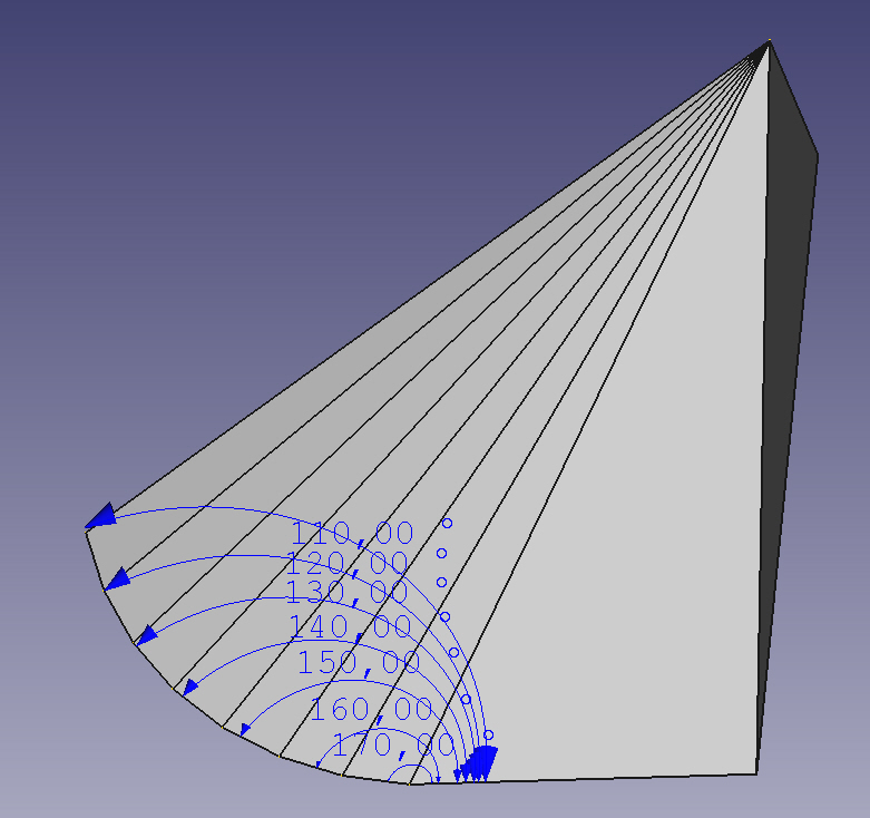

Wenn du es nicht nachvollziehen kannst, hast du die theoretischen, geometrischen Grundlagen dahinter wohl leider doch nicht verstanden.
Die 3D Modelle stellen das Schleifen von Klingen mit unterschiedlich langen geraden Klingenbereichen dar.
Das sollte anhand der Fotos mit dem EdgePro Klon und dem Messer schon nachvollziehbar sein.
Man muss sich natürlich schon ein bisschen Mühe geben und guten Willens sein.
Natürlich muss jeder selber entscheiden, wie große Winkelabweichungen beim Messerschleifen für ihn noch akzeptabel sind.
Wichtig ist bei den Systemen halt das Messer immer wieder gleich einzuspannen, oder beim EdgePro und ähnlichen Systemen, es immer gleich zu halten.
Ansonsten trifft man die Schneidenspitze nicht mehr und dann klappt es auch mit dem Schleifen nicht.

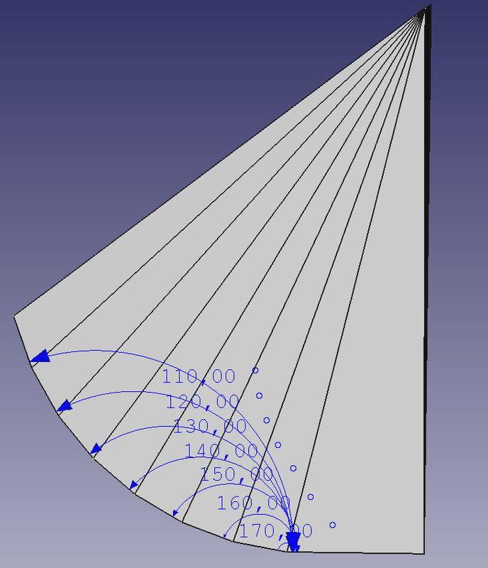

Mir ging es darum, mal für mich selber herauszufinden, wie groß die Winkelabweichungen beim Schleifwinkel bei solchen Systemen wirklich sind.
Das war reines Interesse an der Thematik.

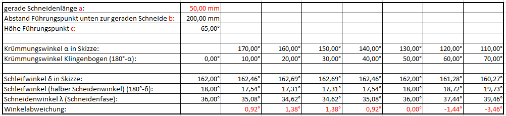

Bei einer kurzen Einspannung dich am Radius ist die Abweichung auch wirklich nicht groß.
Wenn man das aber nicht beachtet, dann kommt man schnell in Bereiche, wo der Gesamtschneidenwinkel um über 5° abweicht.
Es wurde einfach zu oft behauptet es gäbe bei einigen Schleifsystemen überhaupt keine Winkelabweichung, daher habe ich mich mal damit beschäftigt und dachte mir, es wäre eine gute Idee, meine Erkenntnisse zu teilen.

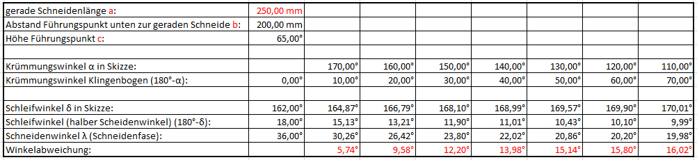

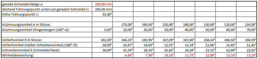

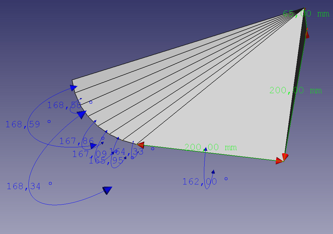

Auf Grund der Einwände von El Dirko habe ich für die verschiedenen geraden Klingenabschnitte die Winkelabweichungen in einer Tabelle aufgeführt.
Daraus kann man ableiten, dass es anscheinend Sinn macht, den Teil der Klinge mit dem Bogen möglichst nicht zu weit vom "Nullpunkt" entfernt zu platzieren.
Das könnte für einige eine Interessante Erkenntnis sein.
Hier auch für die Interessierten als Überblick mit Bildern:

Einer der Hersteller beschreibt die Entscheidung für seinen nach diesen Kriterien gewählten Radius (also üblicher Weise Strecke Drehpunkt zur Kante Auflagefläche). Meine Radien Skizze vom WE Blogger verdeutlicht dies.

Mich hatte jetzt mal interessiert, wie groß die Winkelabweichungen beim Schleifwinkel sind, beiEdgePro Systeme und Schleifsystemen die auf dem gleichen Prinzip basieren z.B. Lansky, Wicked Edge, TSProf und Ermak 10.

Zum Verständnis sind solche von @pebe in #21 gezeichneten Kreisbögen hilfreich, allerdings müsste der Kreismittelpunkt im eben genannten Drehpunkt liegen.

Ich würde mir unter Zuhilfenahme der Schleifstange als Zirkel übrigens auch mehrere Kreisbögen im Bereich der Klingenspannvorrichtung aufmalen - Dann könnte ich die Klinge immer optimal einspannen.
(optimal einspannen hieße für mich, sie so einzuspannen, dass sie so wenig Kreisbögen wie möglich schneidet)

Ihr mault ständig, dass der Drehpunkt in meiner Skizze falsch wäre. 🤣
Ist er nicht.
Das Blatt kann man ausgedruckt auf den WE oberhalb des Drehpunktes aufstecken. Das sind exakt die Kreisbahnen, die sich ergeben, wenn man die Führstange mit Markierungen kreisen lässt.
