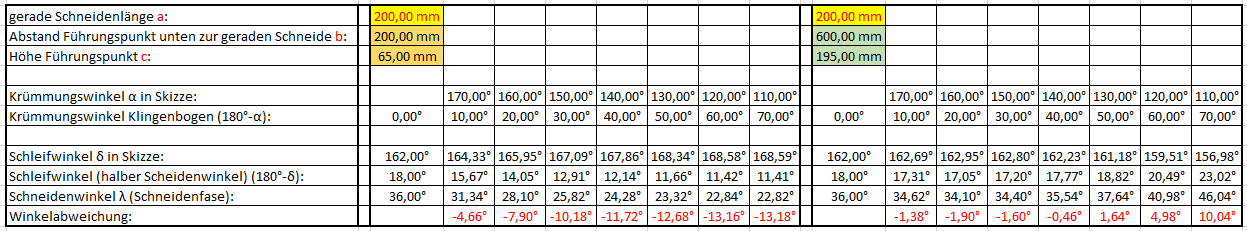

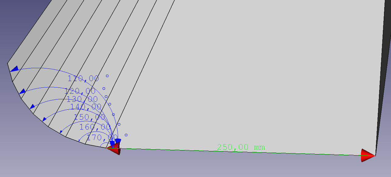

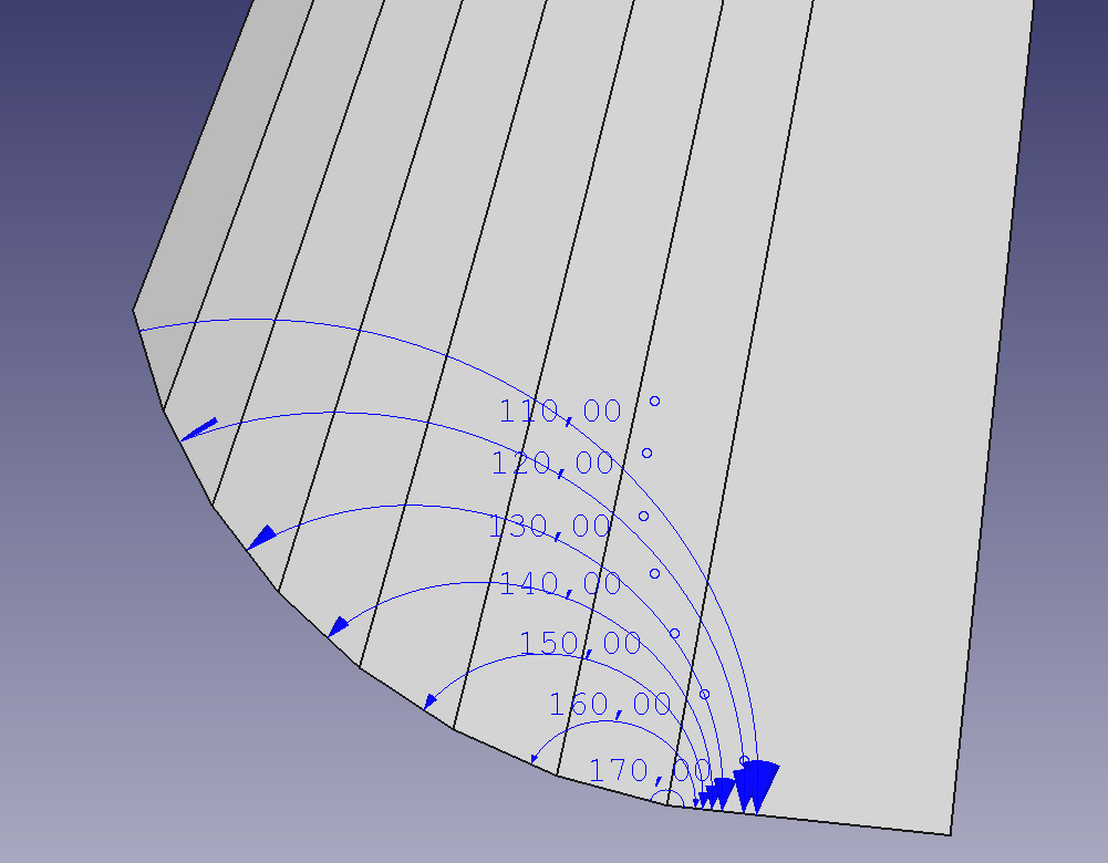

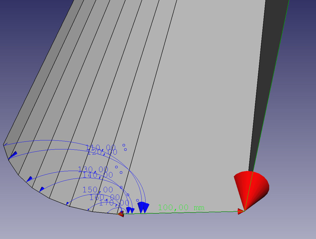

Ich war nur neugierig, wie groß die Winkelabweichungen in der Realität wirklich sind.
(Da steckt wohl ein kleiner Forscher in mir.)
Ich habe es in vielen Diskussionen in Foren erlebt, dass Leute nicht wahr haben wollten, dass es bei solchen Systemen prinzipbedingt Abweichungen beim Schleifwinkel gibt.
Für mich selber stellt die Thematik kein Problem dar, da ich entweder mit dem Sieger Long Life Sinter Rubin + Dickhorn Micro Superfeinzug oder mit Schleifpapier auf dem Mousepad meine Messer schärfe.
Wenn mir der Schleifwinkel wirklich wichtig ist, habe ich auch noch die Möglichkeit ein winkelgeführtes System einsetzen, bei dem die Drehachse senkrecht durch die Klingenebene geht.

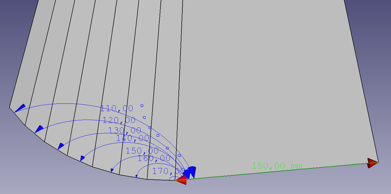

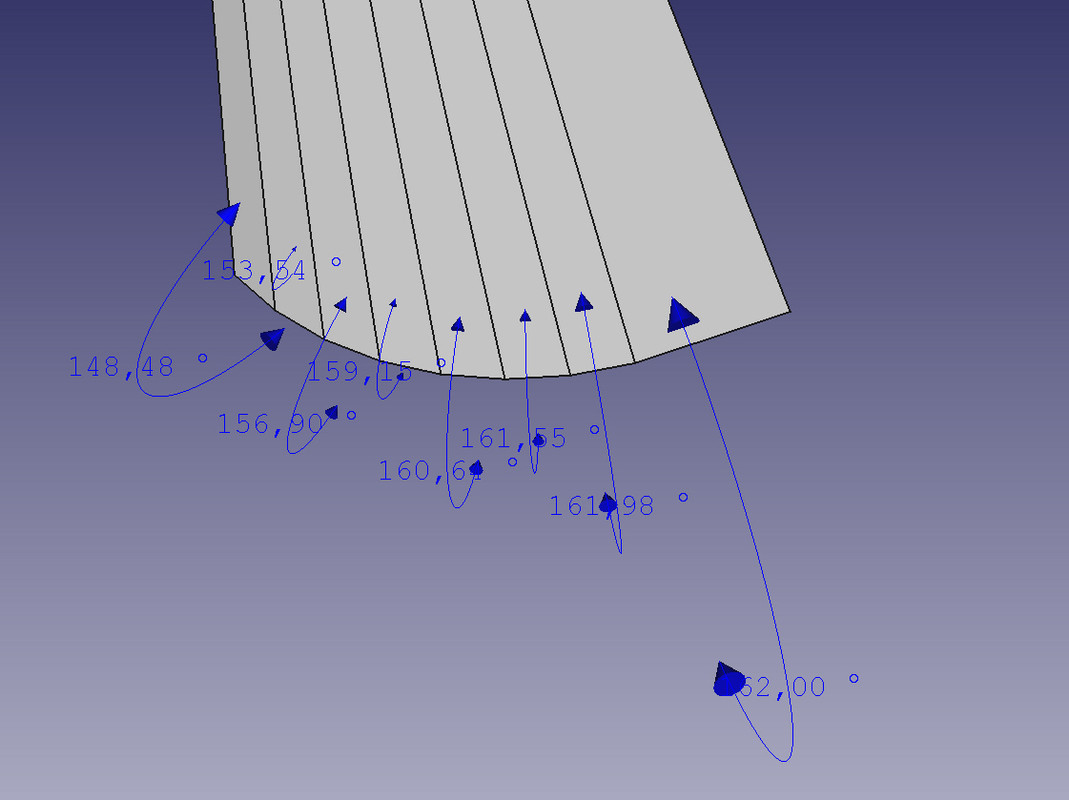

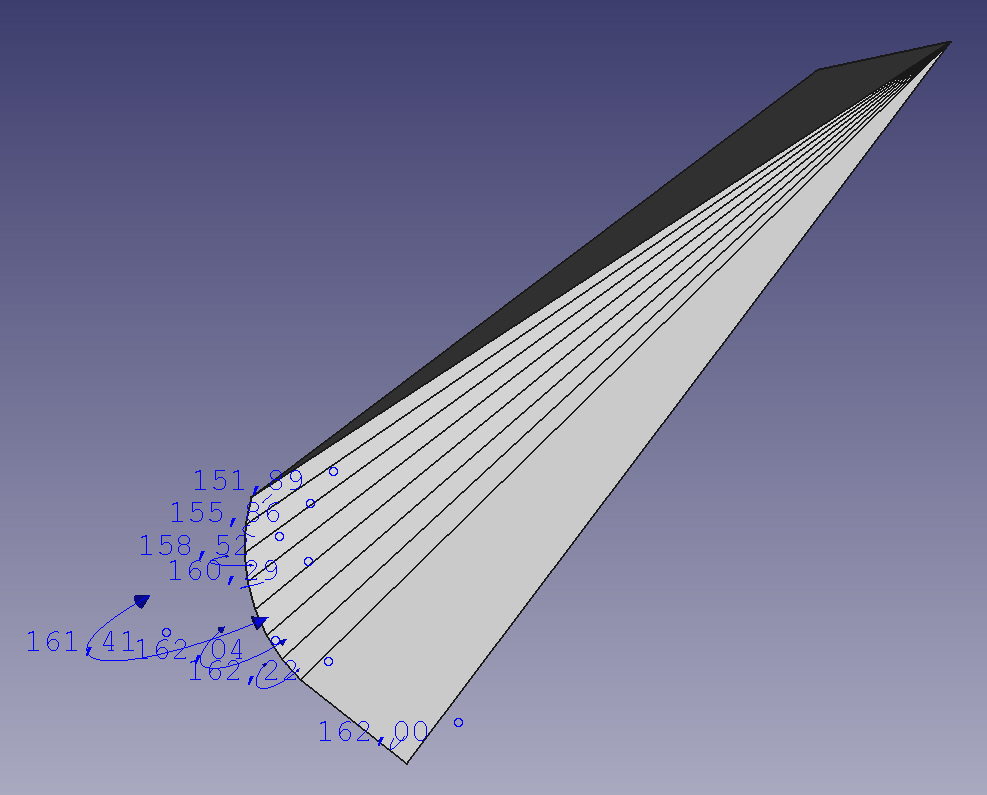

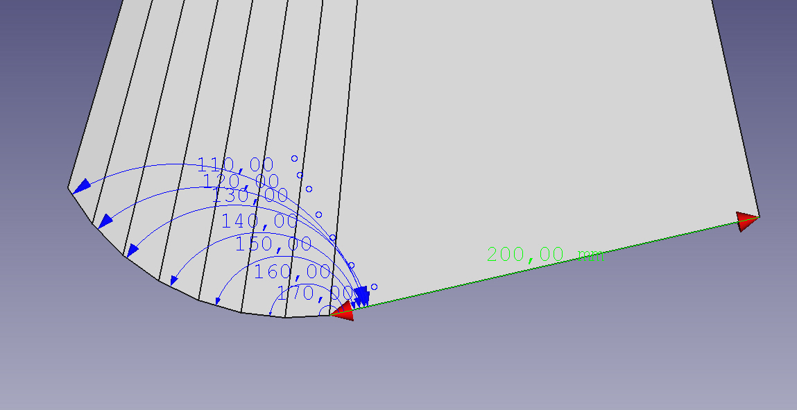

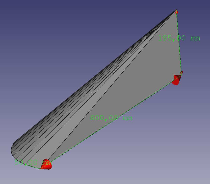

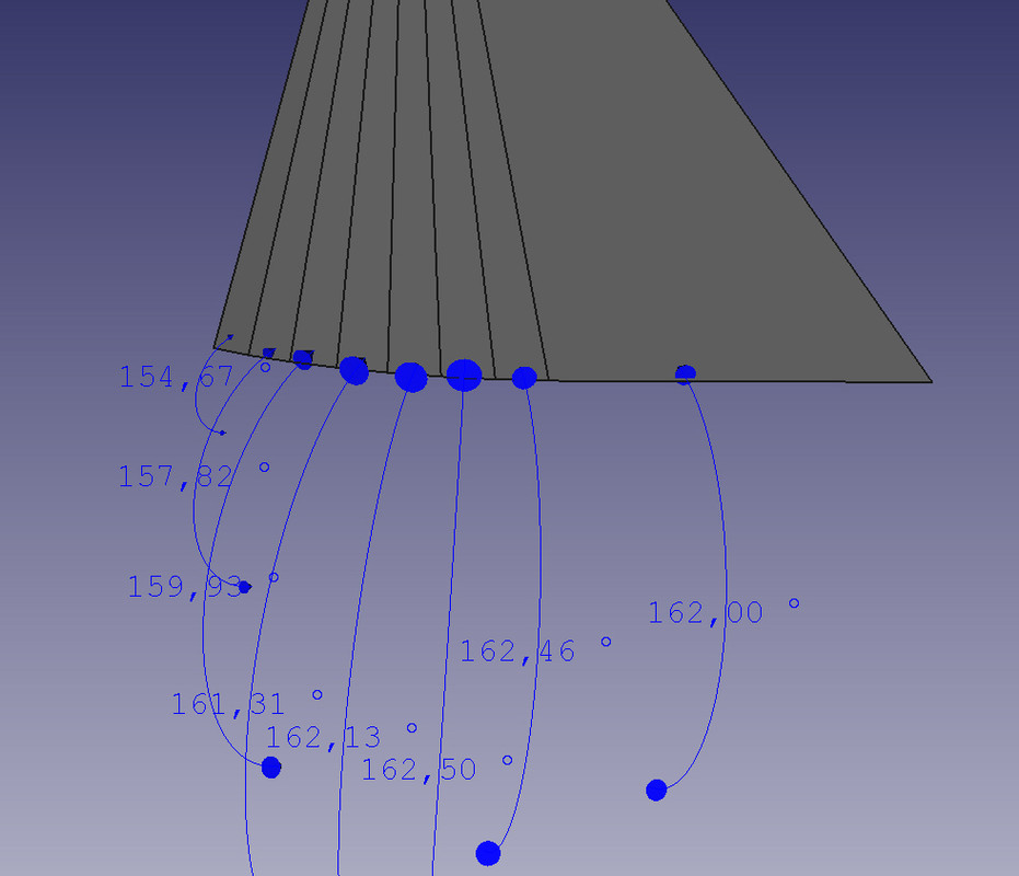

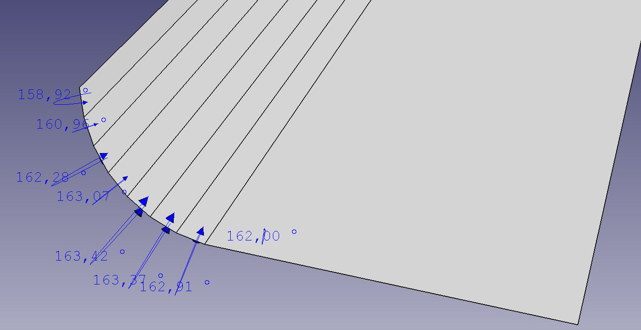

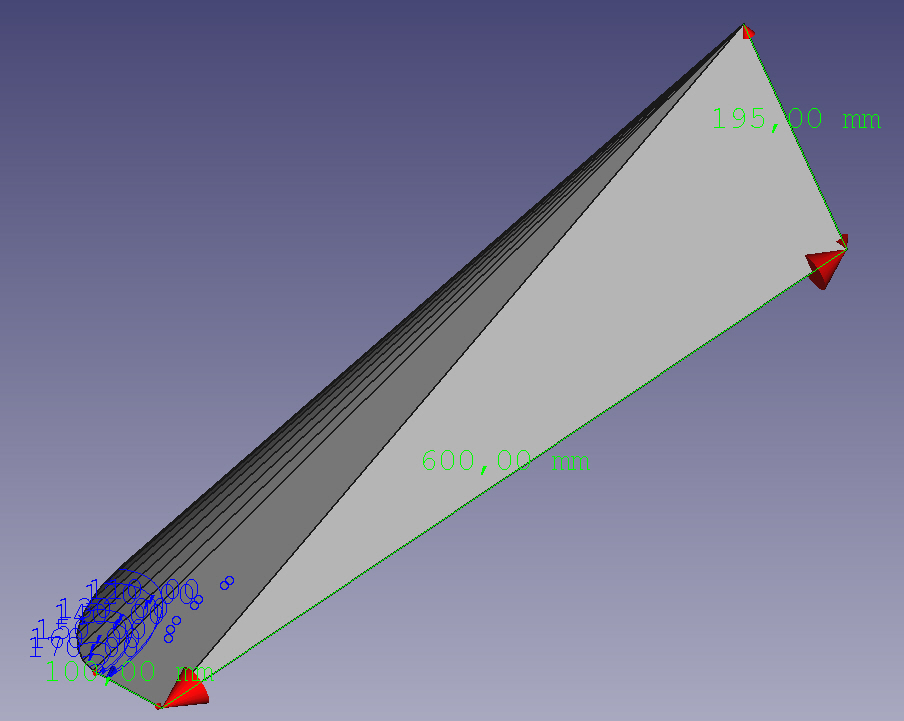

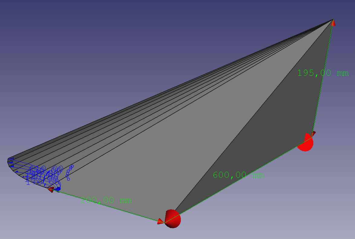

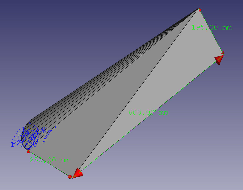

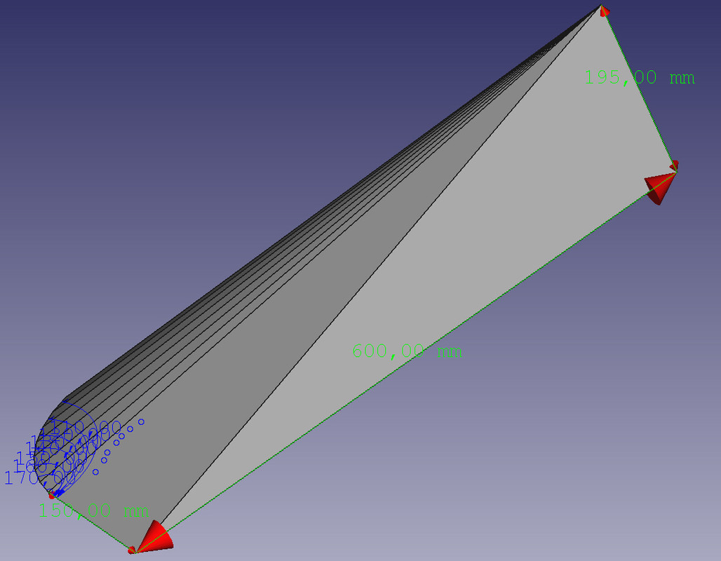

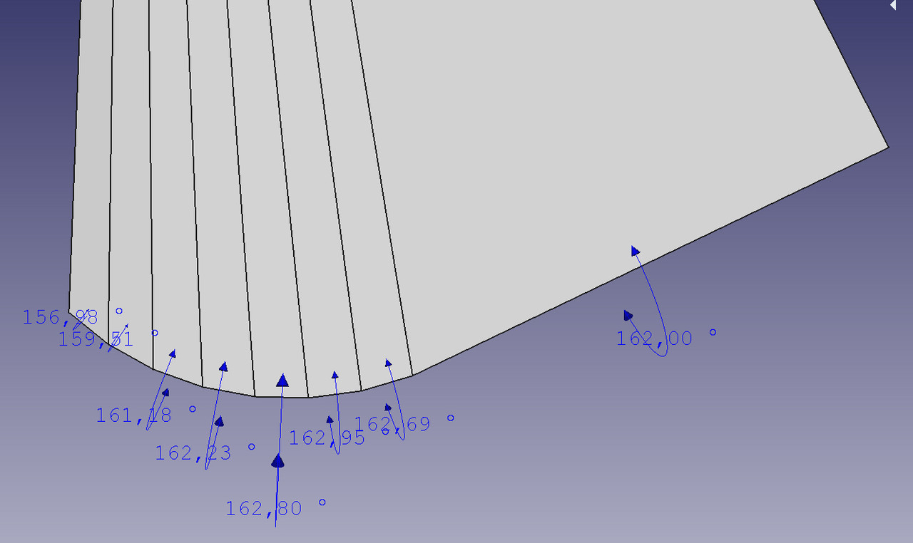

Die durch deinen Ansatz "Grenzwertbetrachtung" aufgeworfene Fragestellung, was passiert, wenn man die Führungsstange deutlich länger macht, hat mich doch auch interessiert und ich habe entsprechende 3D CAD-Modelle erstellt.
Hier die Bilder und Ergebnisse, die ich so nicht unbedingt erwartet hätte:
(Zur besseren Übersicht, bei den Ergebnissen zusätzlich mit den Werten für die kurze Führungsstange.)
