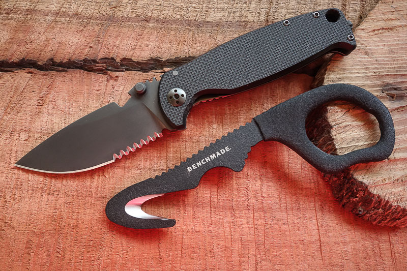

O Klappmesser (auch Einhandmesser) brauchen unter Streß möglicherweise zu viel Zeit, sie zu öffnen
O Offene Messerklingen jedweder Art sind generell im Fall eines Unfalls mit einem hohen Verletzungsrisiko behaftet

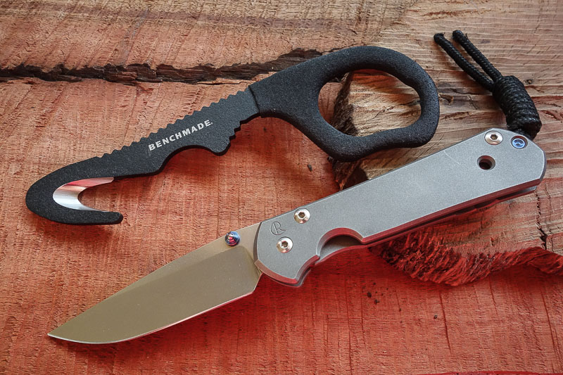

Probehalber haben wir mal ein Small Sebenza in die linke, ein Spyderco Techno in die rechte Hosentasche geclipt und ein Microtech Mini Socom mit Teilwelle in der Gürteltasche am Gürtel befestigt und uns ganz normal angeschnallt. Techno und Mini Socom haben im Ernstfall bei voller Gurtspannung wenig Chancen, gezogen werden zu können, das Small Sebenza wohl auch nicht.
Also haben wir den vielfältigen Ratschlägen Folge geleistet und uns nach einem Gurtschneider umgesehen. Nach Recherchen (alle Kandidaten schneiden danach Gurte auf Anhieb) kristallisierten sich für uns folgende Favoriten heraus:
O Böker Plus Rescom
O Die Benchmade-Rescue-Hooks “5”, “7 “, “8” oder “15”
O Captain Hook Knife / Carbon Black Captain Knife
Der Böker Rescom gefiel uns vom Design her sehr gut und ist als Folder auch gut geeignet für die Hosentasche. Die Benchmades „5“ und „7“ sprachen uns ebenso optisch an. Beim „7“ gefiel besonders das große Fingerloch. Alle drei Cutter erschienen uns aber etwas klein, Hosentasche und Rettungsmesser war nicht die Aufgabenstellung und wir hatten keine Gelegenheit, unseren Eindruck durch Ausprobieren zu überprüfen. Wir haben uns daher intuitiv entschieden.
Es blieben die Benchmades „8“, „15“ und das Captain Hook Knife. Das Benchmade „8“ sah für uns auf den Bildern sehr schmalbrüstig aus. Das Fingerloch dabei etwas klein. Das Captain Hook Knife hat zwar einen langen Griff, aber einen schmalen „Einlaß“ und der Griff besteht aus Kunststoff. Wir wollten Stahl.
Der Benchmade „15“ hat einen langen, stabilen Griff, ist aus einem Stück 440C gefertigt, hat zusätzlich die große - rutschsicher ummantelte - große Fingeröse des „7“, und ein großes „Maul“. Man kann jetzt einwenden, hier besteht Verletzungsgefahr. Wir hatten abzuwägen zwischen dem Vorteil eines relativ großen Öffnungswinkels und der Gefahr, möglicherweise mit einem Finger hineinzugeraten. Der Öffnungswinkel war uns wichtiger (vermutete höhere Treffsicherheit bei „Blindflug“).

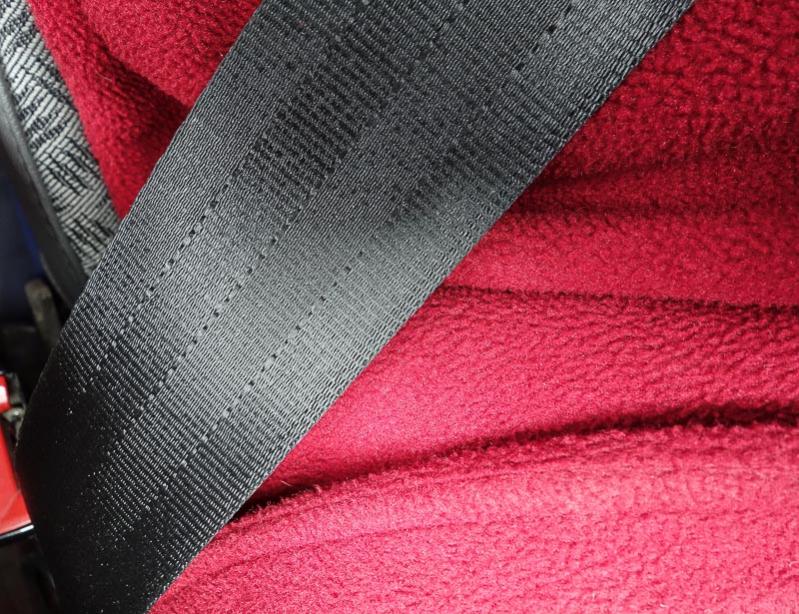

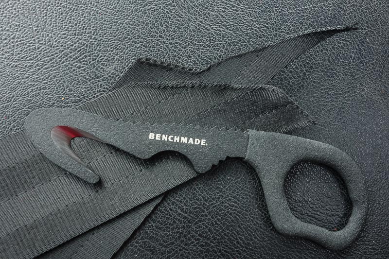

Als „Opfer“ hatten wir den 2. Sicherheitsgurt aus Smith’s ausgeschlachtetem Land Rover zur Verfügung. Nachdem wir ihn von seiner Spannrolle und den übrigen Teilen befreit hatten, haben wir eine Anschnallsituation simuliert. Rein in den Land Rover, den Gurt über die Schulter und im Sitz angelehnt. Auf das andere Ende draufgesetzt. Wir waren „angeschnallt“, der Gurt unter leichter Spannung.
Mit der linken Hand das „Maul“ des Gurtschneiders von schräg rechts unten (etwa da, wo das Gurtschloß des Fahrers sitzt) an den Gurt herangeführt und nach schräg links oben gezogen. Die Leichtigkeit des Seins kam uns in den Sinn. In einem Ratsch waren wir frei! Auch hier vergeben wir die volle Punktzahl. Besser geht nicht. Auch wenn die Schnittkante des Gurts ungerade verläuft - davon ist beim Schnitt selbst nichts zu spüren. Der Cutter flutscht nur so durch :super::super:.

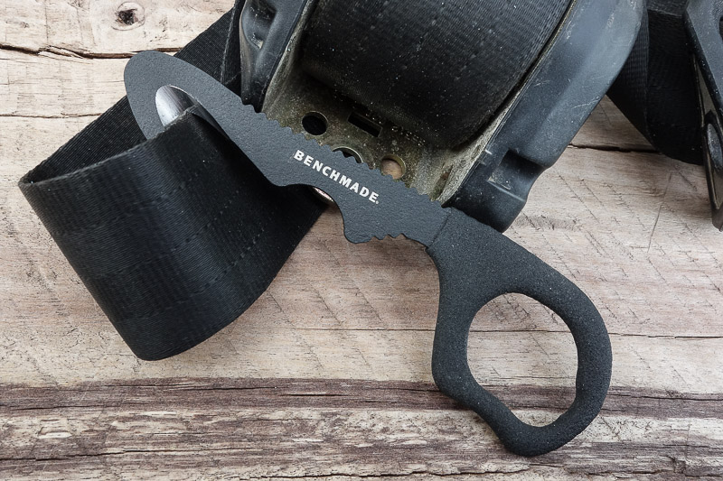

Benchmade „15“ Safety Cutter
Gesamtlänge: 15,5 cm
Material des gesamten Cutters: 440C (58-60 HRC)
Materialstärke: 2,92 mm

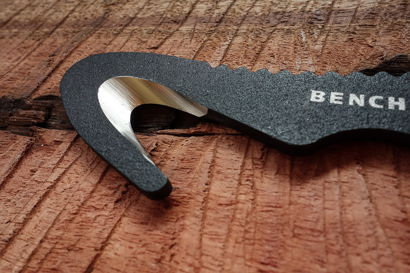

Hakenklinge (Hook) mit 2,5 cm extrem scharfer 180-Grad-Schneide; Satin-Finish
Breite der Hakenöffnung („Maul“): 12,67 mm
Griff: rutschfest schwarz beschichtetes 2-Finger-Loch
Grifflänge: 6,7 cm, danach auf dem Rücken 6,2 cm Jimpings bis zum Beginn des Hakenbereichs und 2 Einbuchtungen für je einen Finger an der Unterseite
Griffbreite: 4,5 cm
Griffstärke: 5 mm
Hülle: schwarzes Nylon (Molle-kompatibel mit beiliegendem Malice-Clip), kann mit dem Clip auch am Gürtel hängend getragen werden (bei Gürteln bis 3,5 cm Breite auch quer ohne Clip); 5 x 17,5 cm
Gewicht: Hook 56,7 gr. ohne Hülle (Hülle 11,34 gr.)
Der Benchmade „15“ im Bild
