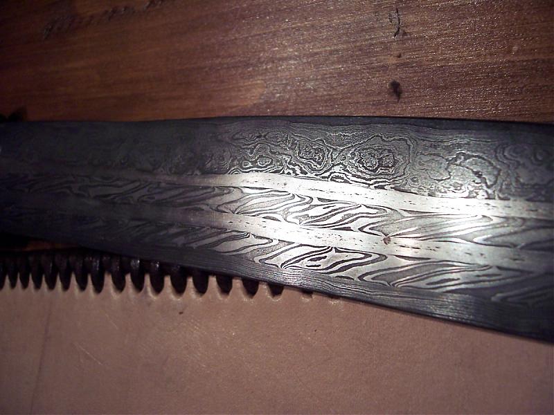

Ich werde diese Jahr noch einmal ein Schwert dieser Art versuchen zu schmieden,
ich würde ja gerne mal mit echten japanischen Rohstahl arbeiten aber der ist mir entschieden zu teuer .
Ich hab mal aus der Luppe aus einem grossen Rennofen den wir hier im Museum hatten einen schöne grosse Saxklinge geschmiedet .
Ich hab den Stahl nach der Raffinierung dann zu mehrlagigem Torsionsdamast zusammen geschweisst .
Seht euch die Fotos an .
Natürlich wird das nächste "Katanaähnliche ";) Schwert nicht wurmbunt sondern ordentlich raffiniert (gefalten) und mit weichem Kern versehen .

Erstmal mache ich eine GRO?E Verneigung vor Deiner Arbeit, Respekt!!:super::super::super::super:
Mich würde jetzt mal interessieren, was Dein Ausgangsmaterial war (Den Werkstoff hattest Du ja oben schon genannt), sprich die Abmessungen von Deinen Stücken, die Du da verschmiedet hast.
Eine ungefähre Schätzung würde sicherlich reichen, da wohl die genauen Maße nicht notiert hast.

Hallo, da hängst Du den Sack aber ganz schön hoch, für den Rest der schmiedenden Messerwelt. Respekt und Hut ab.
Wie das Ding nun heißt .......jo mai....würde der Bajuware sagen. Oder wars doch der Japaner ?
Und Frage: legst Du zwischen die einzelnen Pakete noch eine Schicht extra dazu oder direkt Paket auf Paket. -Hat natürlich einen direkten Grund- mein nächstes Projekt, eine "Saufeder" 25cm Klinge, wilder Damast; Mitte Torision und wieder wilder Damast.
Uwe
@Pilkermann
Ne ich hab jedes einzelne Packet verschweisst und 5 mal gefaltet
dann die einzelnen Packete übereinander und verschweisst.
die Masse ist zu gross um sie mit meinen Mittel auf einmal zu schweissen
darum die einzelnen Packete

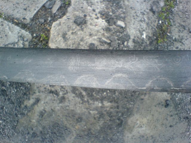

So Hier nun noch ein paar Bilder
Erst mal zwei Bilder von der Tsuba
dann Bilder von der Härtung .Es Dampft der Mantel der aus gesiebten Feuerfesten Mörtel 3 Teile 1 Teil Schmamottpulver und ein Teil Holzkohlestaub besteht ,er haftet sehr gut.....
Dann ein Bild von meiner Gasesse,der Thomas der das Schwert aus der Esse zieht und ab ins Öl zisch...............
Anders als geplant hab wir doch den Lehmlosen Lehmmantel gemacht war uns sicherer so als ein Durchhärtung!
Im letzten Bild seht ihr das Hamon das auch noch nach dem ersten schleifen noch zu sehn war....
Lassen wir uns Überraschen wie die Klinge nach dem Schliff aussieht.
