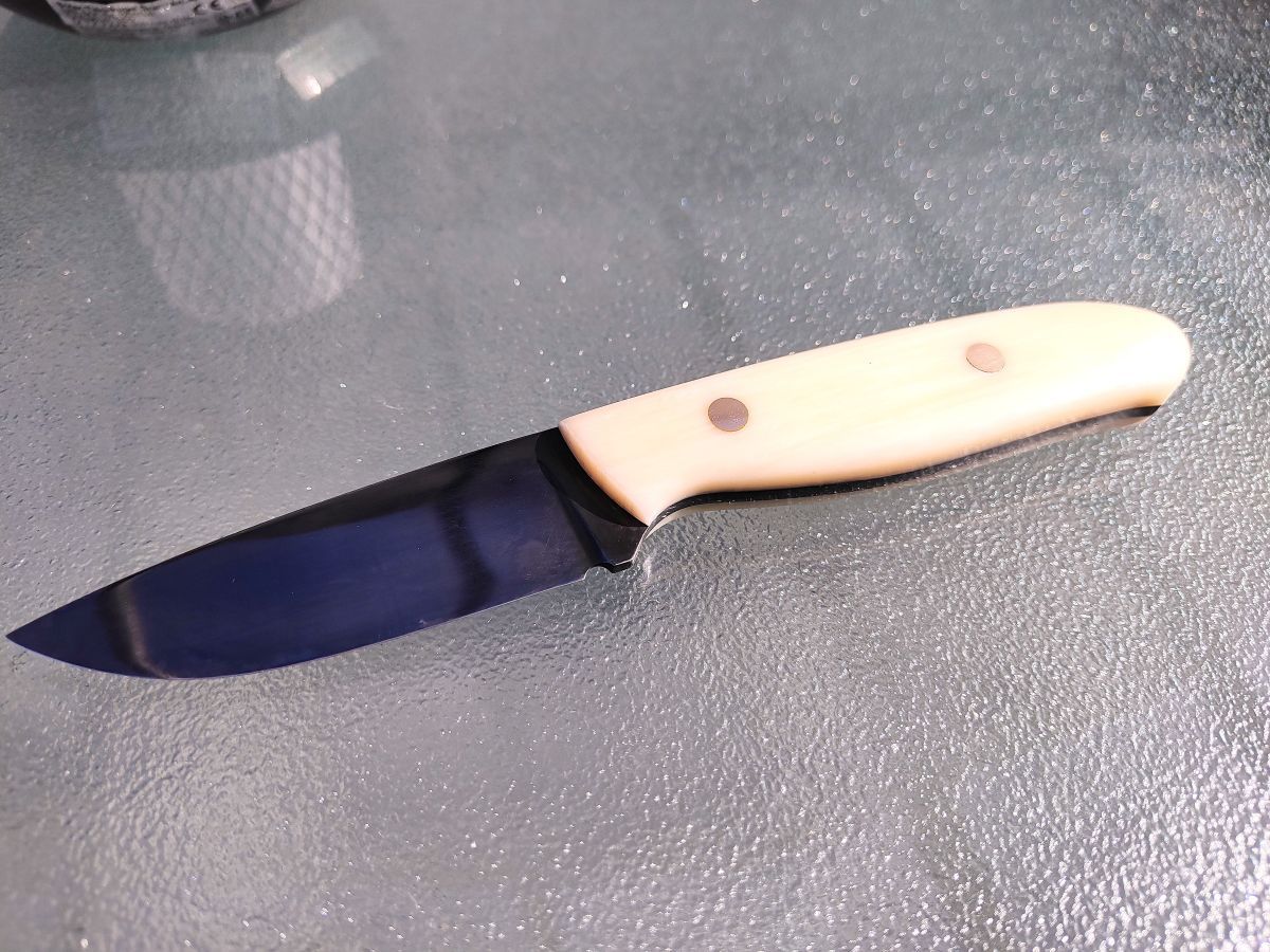

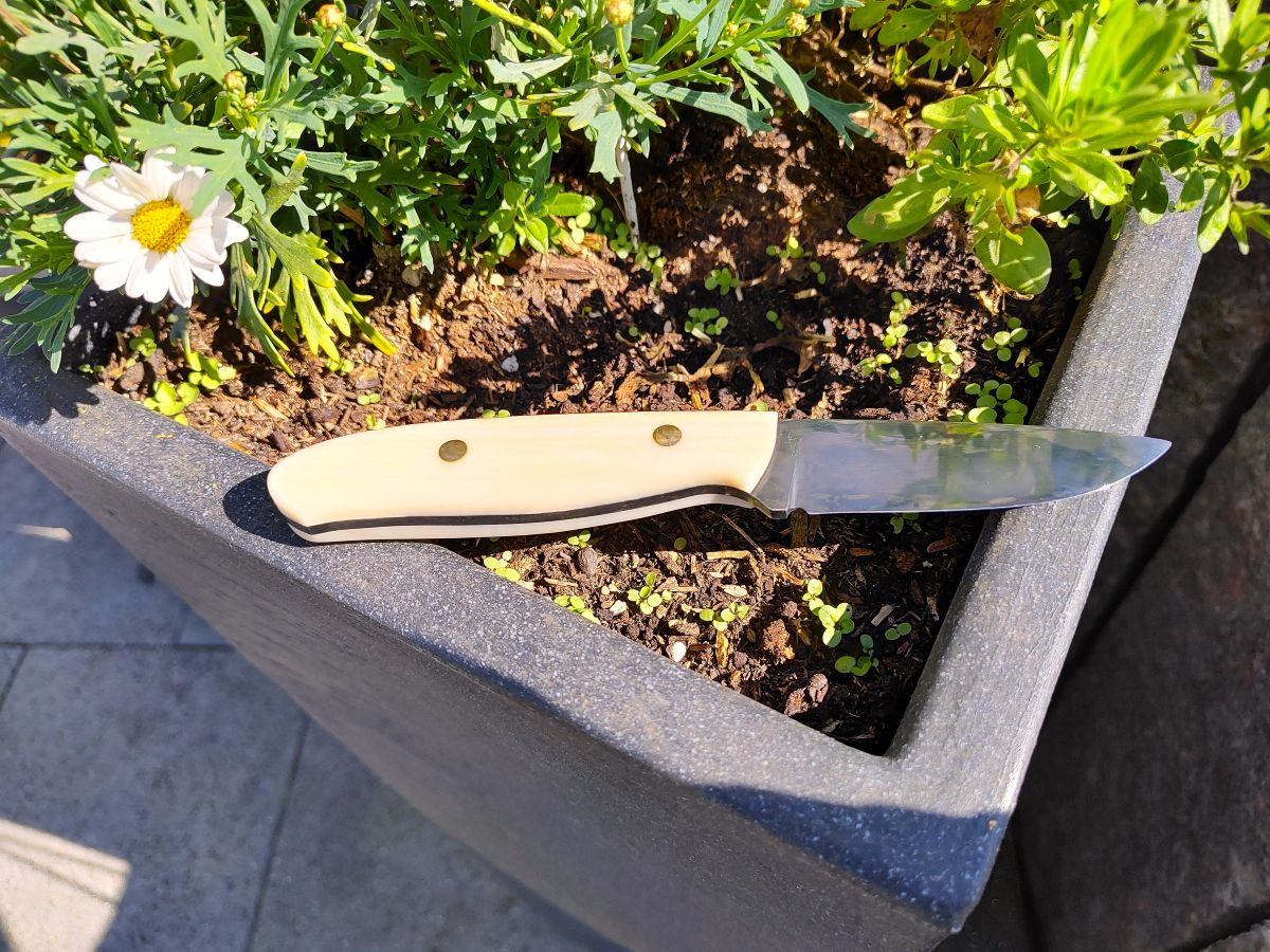

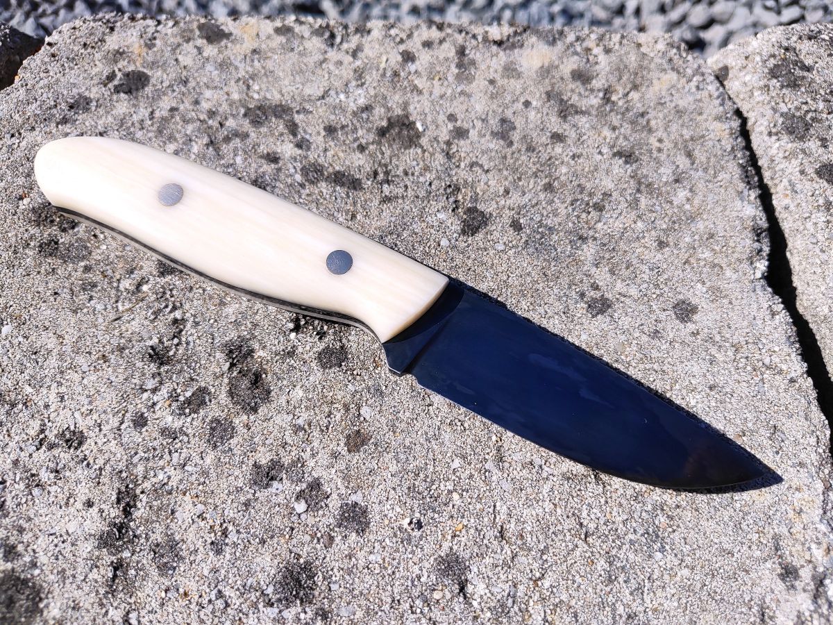

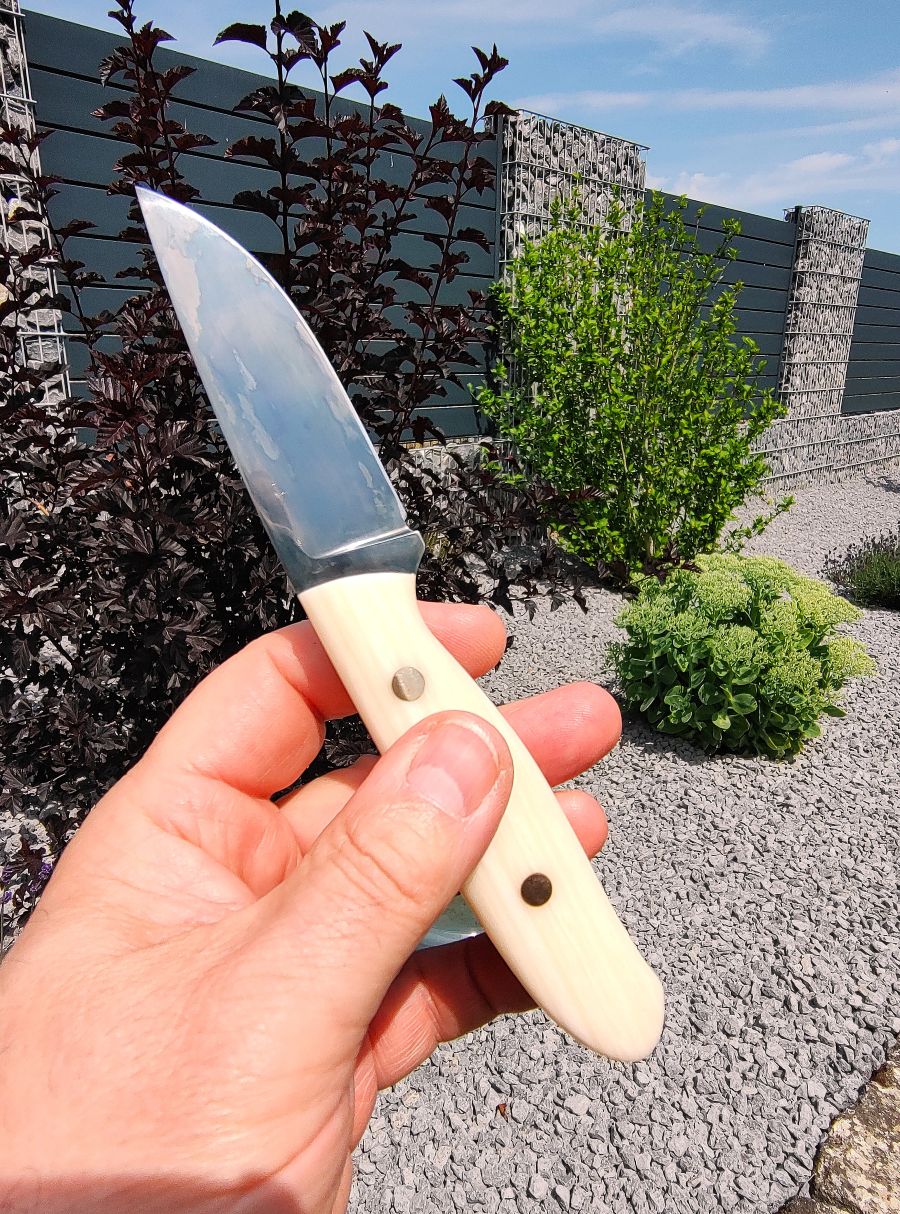

Ich mag schlichte, einfache EDC´s die man auch Mal härter rannehmen kann, ohne Angst haben zu müssen, dass es gleich Schäden am Messer gibt.
Dazu habe ich als Stahl Wolfram Special ausgewählt. Der Stahl kommt aus Sheffield und ist dem 1.2442 bezgl. seiner Legierung sehr ähnlich. Er ist ziemlich zäh und nimmt eine hohe Härte an. Das Gefüge ist fein und die erreichbare Schärfe ist sehr hoch. Die Klinge habe ich ballig auf Null geschliffen und dann eine kleine Microphase mit ca. 35° angelegt. Die Klinge habe ich brüniert. Die Farbe und Muster auf der Klinge ändern sich je nach Lichteinfall von hell bis tief dunkelblau.

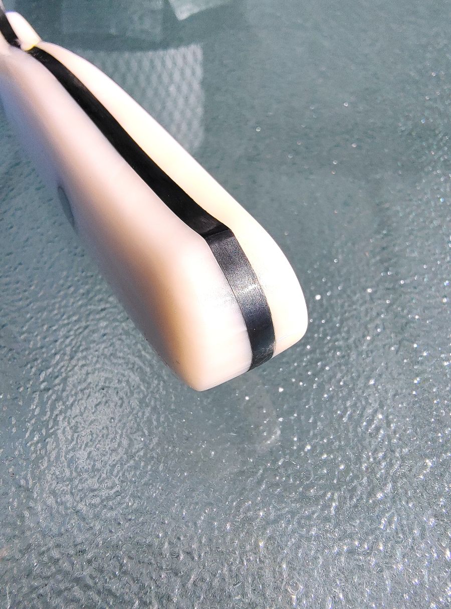

Für den Griff wählte ich Elfenbein Kirinite. Kirinite ist super einfach zu bearbeiten und trotzdem belastbar. Es staubt beim Bearbeiten deutlich weniger als Micarta. Die Form des Griffs verwende ich häufig, da sie sich gut bewährt hat.
Die Messerdaten:
Gesamtlänge: 19,2 cm
Klingenlänge: 8,6 cm davon 8,0 cm scharf
Klingenhöhe: max. 25 mm
Klingenstärke: max. 2,8 mm
Schneidenstärke: ca. 0,30 mm 1 mm odW
Stahl: Wolfram Special 65° HRc
Pins: 2 x 6 mm Messing
Griff: Elfenbein Kirinite
Griffstärke: max. 16 mm
Gewicht: 124 g

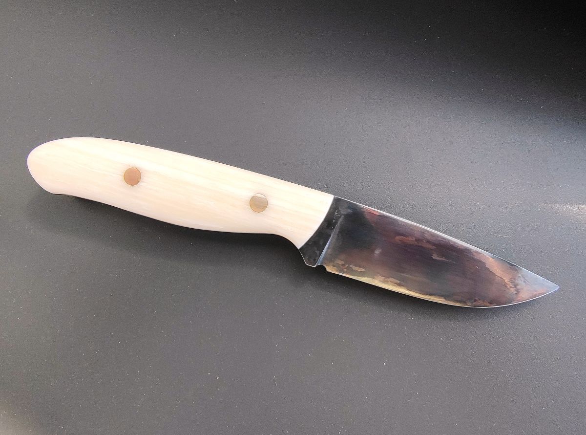

Danke, Andreas! Der Wolfram Special wird über das "Nordische Handwerk" angeboten. Der Stahl hat mich ordentlich beschäftigt bis ich ihn im Griff hatte. Anfänglich wollte er nicht hart werden, egal was ich versuchte. Schließendlich habe ich mit Hilfe des Forums (insbesondere durch H. Weisshaupt und T. Hauschild) doch eine vernünftige Wärmebehandlung gefunden. Hier ist der Thread dazu.
Danke! Der Link zur Reparaturanleitung hat mein Erinnerungsvermögen wiederbelebt. Jetzt weiß ich wieder warum ich den Stahl nicht weiter beachtet habe.
Hast Du nach dem Lösungsglühen bei 1050°C nochmal bei niedrigerer Temperatur normalisiert? Oder dann direkt gehärtet?
Gruß, Andreas
Hast Du nach dem Lösungsglühen bei 1050°C nochmal bei niedrigerer Temperatur Normalisiert? Oder dann direkt gehärtet?
Ich habe danach direkt mit 810° C gehärtet, bei Tests war das Gefüge danach fein. Sicherlich ist aber ein Normalisieren vor dem Härten nicht verkehrt aber nicht zwingend erforderlich. Ist halt auch eine Frage des Aufwands. :)
