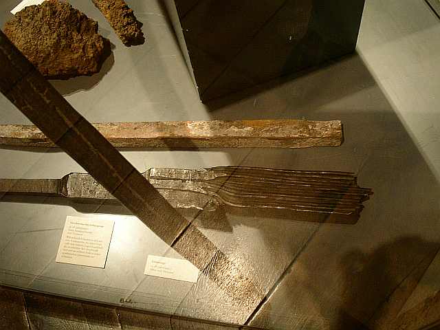

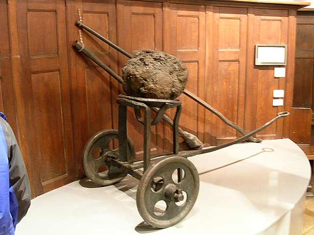

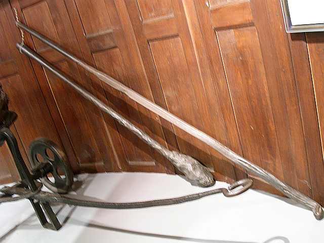

Hier noch ein paar Bilder...zum Thema Puddeleisen / Stahl.
Zu sehen sind zwei von den Rührstangen mit den Resten des anhaftendes Materials, ein Transportwagen mit Luppe drauf, Beschilderung des Wagens, sowie ein Arbeitsbeispiel wie die düngeschmiedeten schlackärmeren Bleche wieder zu Barren verschweißt wurden.
Dabei kann eben ein zeilenförmigens Gefügebild entstehen ....ist ja dann auch ganz gut nachvollziehbar.
