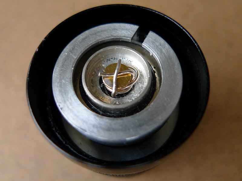

Diese Akkus funktionieren nicht mit meiner EagleTac T20C2 und T100C2.
Ich habe das auf flashaholics empfohlene Ladegerät mitbestellt und die Akkus vor der ersten Vewendung geladen.
Ein Voltmeter zeigt jetzt 4.18 VDC.
Ich habe in diesem Thread bereits was gelesen von wegen das manche Akkus in manche Lampen nicht passen.
Gibt es da eine genaue Übersicht?
Die Zellen haben am Minuspol die drei kleinen Nippel und am Pluspol ist der Akku flach. Der Kontakt ist sogar leicht versenkt zur Isolierung.
Ist das bereits bekannt das diese Akkus mit den genannten Lampen nicht funktionieren? - Was kann ich dagegen tun?
danke, Grüße
Zero
Diese Akkus funktionieren nicht mit meiner EagleTac T20C2 und T100C2.[...]
Ja, bekommt der Akku so denn überhaupt Kontakt zur Lampe? Hat der Pluskontakt (der Lampe) eine entsprechende Erhebung oder eine Feder?
Da kommt kein Kontakt zwischen Akku-Pluspol und Lampe zustande ...
Bei meiner T100C2 (MK2) ist der Kontakt im Lampenkopf etwa einen halben Millimeter niedriger als der umgebende Gehäuseteil. Flache Akkus, also ohne "Nippel" am Pluspol funktionieren daher nicht.
Aufgrund der Kurzschlussgefahr würde ich auf Spacermagnete verzichten. Einzig etwas auf den Pluskontakt (der Lampe) "aufzulöten" könnte ggf. funktionieren ... oder die naheliegende Lösung: andere Akkus (mit erhöhtem Pluspol) verwenden.
Zero,
der mechanische Verpolungsschutz (der Ring um den Pluskontakt) in deinen beiden EagleTacs verhindert, dass Flat Top 18650er (Akkus ohne Nippel am Pluspol) funktionieren.
Für mein Laufzeitdiagramm der EagleTac T100C2 mit dem 2600mAh 18650er von AW hatte ich einen dünnen Draht um und über den +-Kontaktstift am Lampenkopf geknotet.
Wenn man das etwas sorgfältiger macht als ich es auf die Schnelle für dieses Foto gemacht habe dann sollte das längere Zeit halten.
Der Draht darf den Verpolungsschutz (inneren Ring) berühren aber nicht den äußeren gefederten Kontaktring.

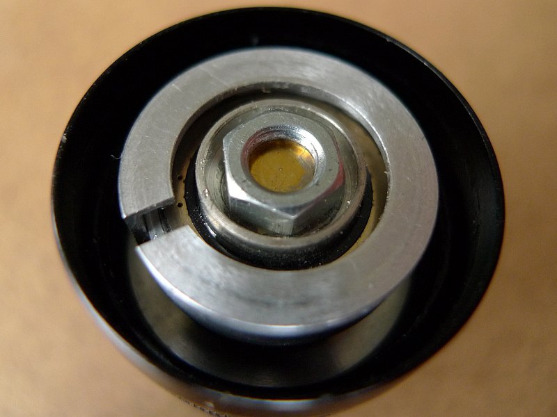

Ich hab gerade noch eine weiter mögliche Lösung ausprobiert.
Ich habe eine knapp 4mm dicke M5 Mutter von einem Ende her auf 5mm aufgebohrt, dabei am anderen Ende ein kurzes Stück des Gewindes stehen gelassen und die Mutter dann über den +-Kontakt gestülpt:
Mit etwas Klebstoff könnte man die Mutter am Verpolungsschutzring befestigen.
Noch besser wäre es allerdings für die beiden Lampen noch passende Akkus mit Nippel zu besorgen. Die schwarz-roten Trustfires gibt's für wenig Geld bei kaidomain und dealextreme.
