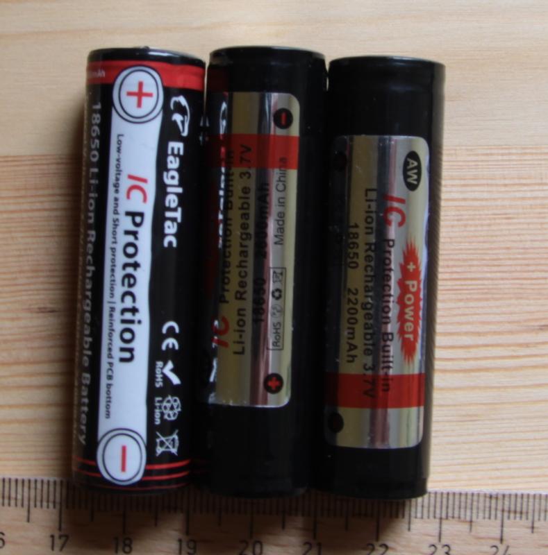

Hallo Heinz,
Habe mal ein Foto von mir drei vorliegenden 18650er Akkus gemacht.
Die Aussage, dass der EagleTac 18650er Akku länger sei kann ich nicht
bestättigen.
Der EagleTac Akku ist sogar ein ganz kleiner Hauch dünner als der AW Akku.
Verwendet habe ich:
von links nach rechts: EagleTac 18650er2400mAh, AW 18650 2600mAh und AW 2200mAh.
Wenn Bedarf ist, messe ich die Teile auch genau aus.

Hallo Marcus,
zumindest die blauen 18650er von EagleTac waren länger als xyzFire Akkus.
Die neue Generation in schwarz-weiß habe ich nicht, aber Jens (Zwick2) war so freundlich mir Vergleichsbilder zu machen.
Da ist die EagleTac gleich mit gängigen Chinesen, allerdings ist die AW2200mAh deutlich kürzer.
Möglicherweise unterscheiden sich die EagleTac 18650er je nach Charge...
Jens hat den schlanken Durchmesser und die Verarbeitung gelobt.
Insbesondere den stabilen minus Pol.
