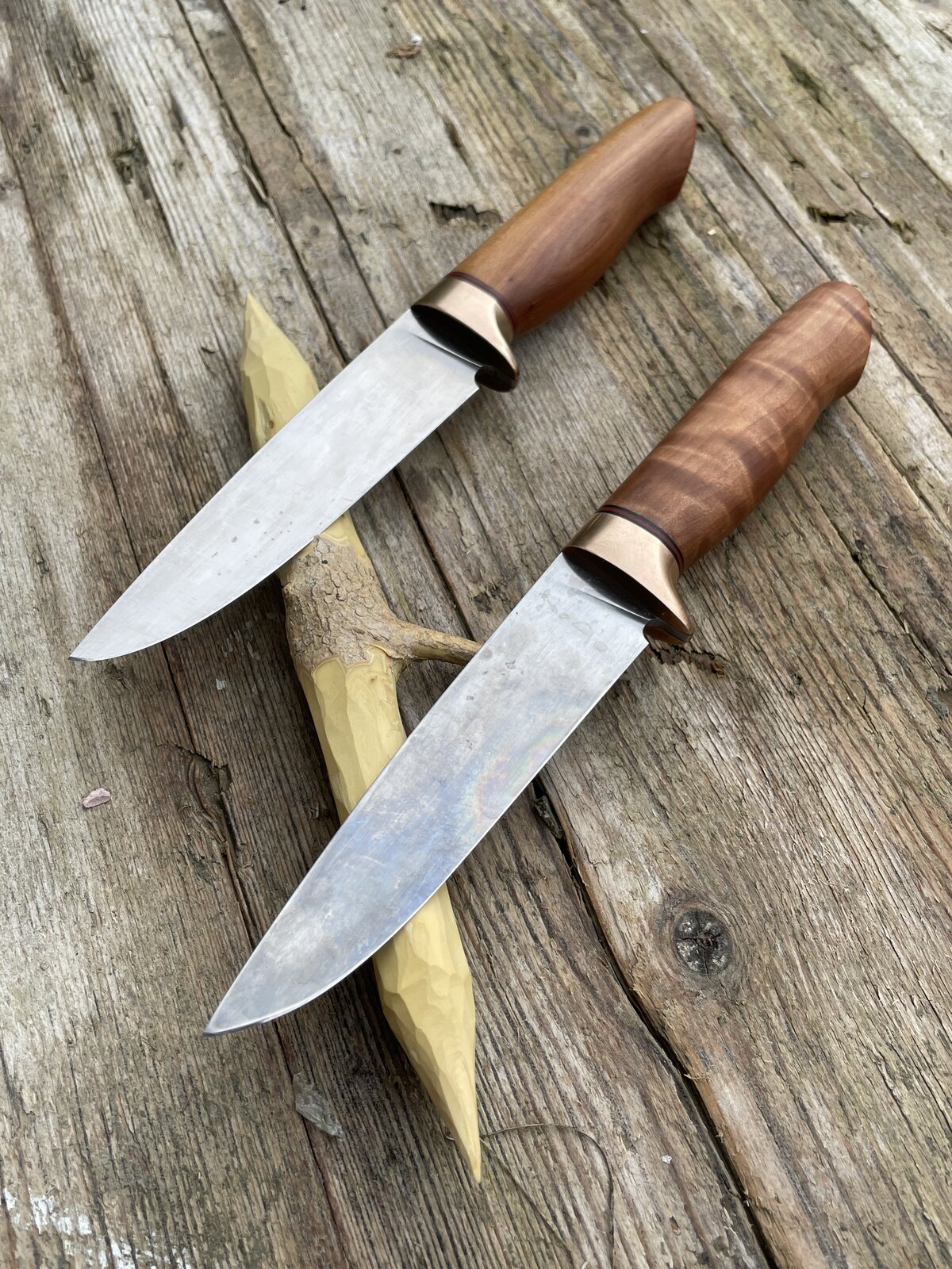

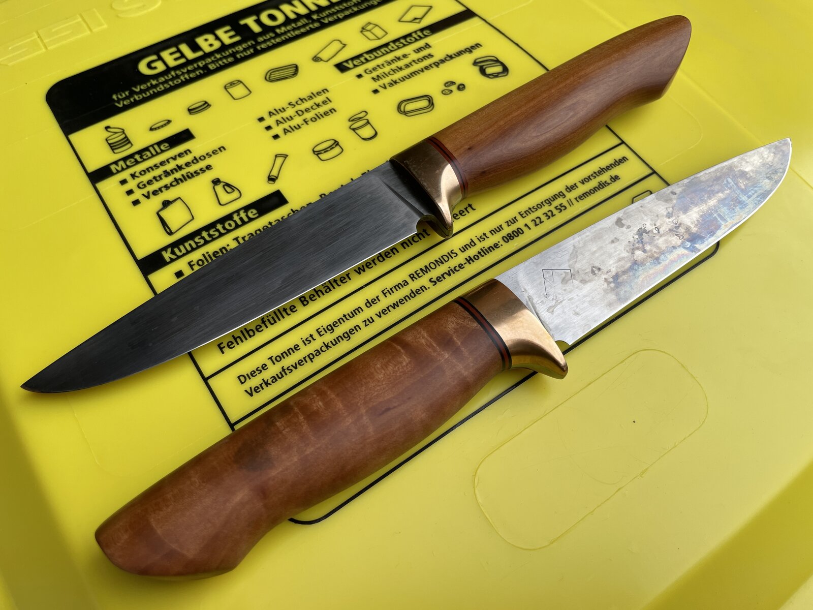

Die beiden sind ja von meinem Vortestern schon ausführlich beschrieben worden und auch mit sehr gutem Bildmaterial dargestellt, so dass sich die Messer nicht erneut vorstellen möchte, um nicht zu langweilen.

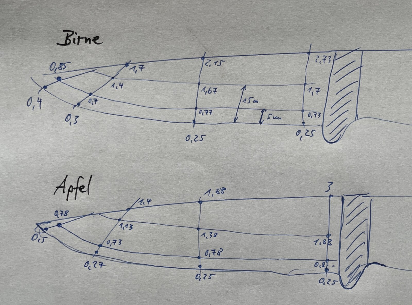

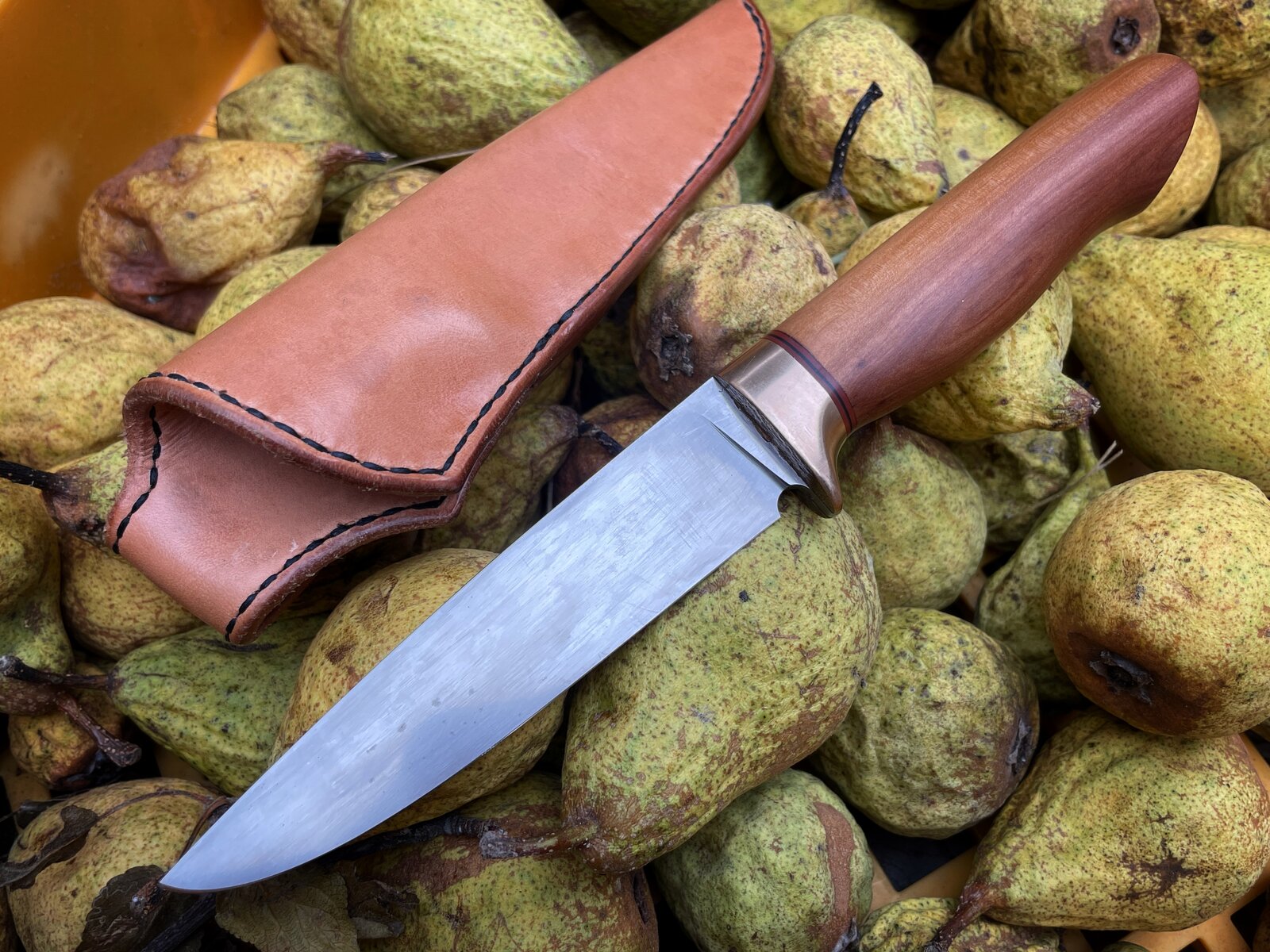

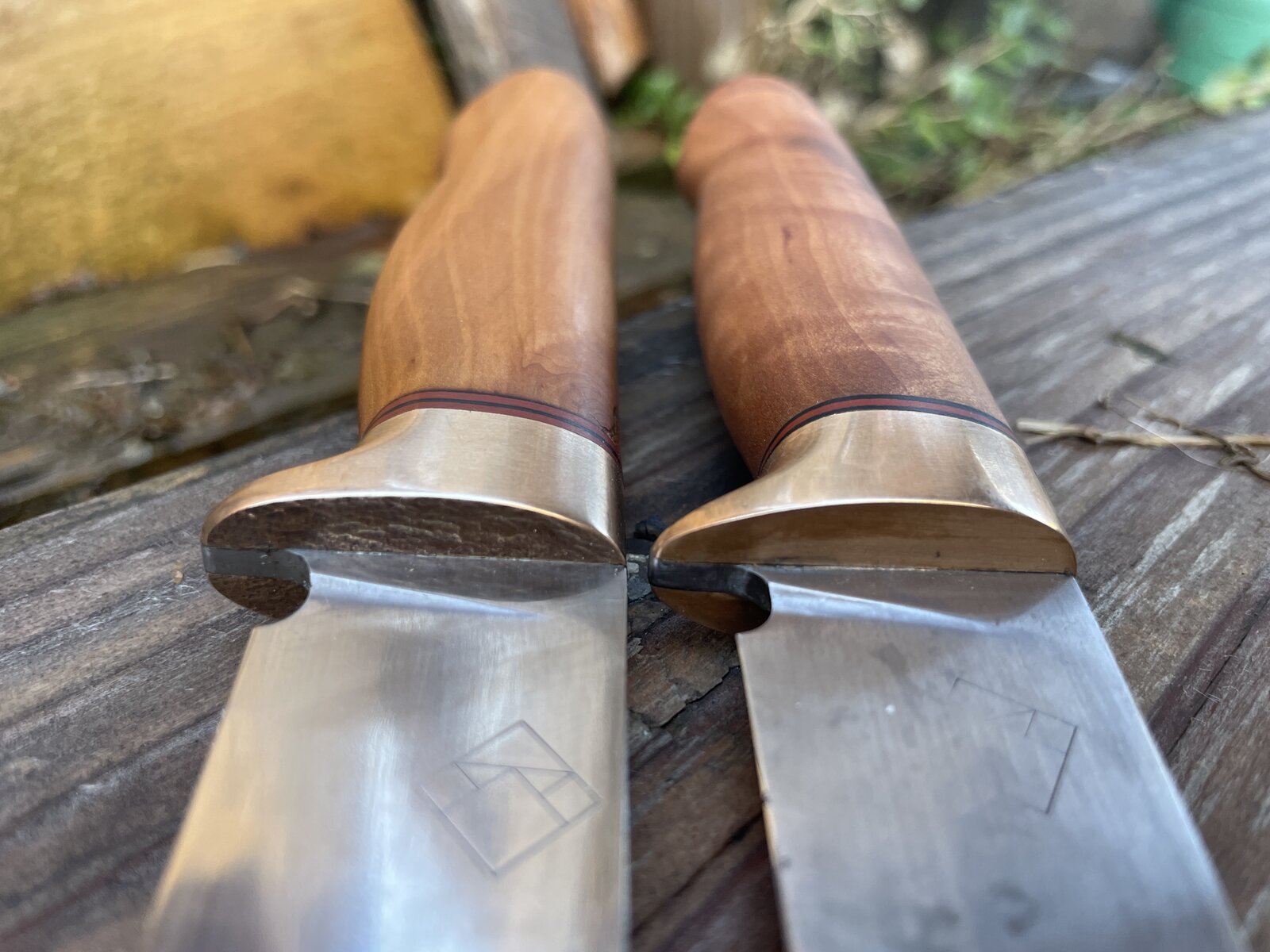

Allerdings möchte ich noch mal auf die extrem auf Schneidfreudigkeit hin ausgeschliffenen Klingen hinweisen. Ich habe die beiden wieder mit der Bügelschraube vermessen und erhalte Resultate von circa 0,22 mm bis 0,26 mm hinter der Wate, im Spitzenbereich steigen die Werte bis auf etwa 0,34 mm an. Die Schneidkanten sind gegen einen Messingstab gedrückt, durchgehend ganz leicht nagelgängig (ich habe versucht, das zu fotografieren, es ist mir aber leider nicht zufrieden stellend gelungen,). Das findet man einem bei einem Allroundmesser aus der Produktion so gut wie nie – ich habe so etwas jedenfalls noch nicht gesehen.

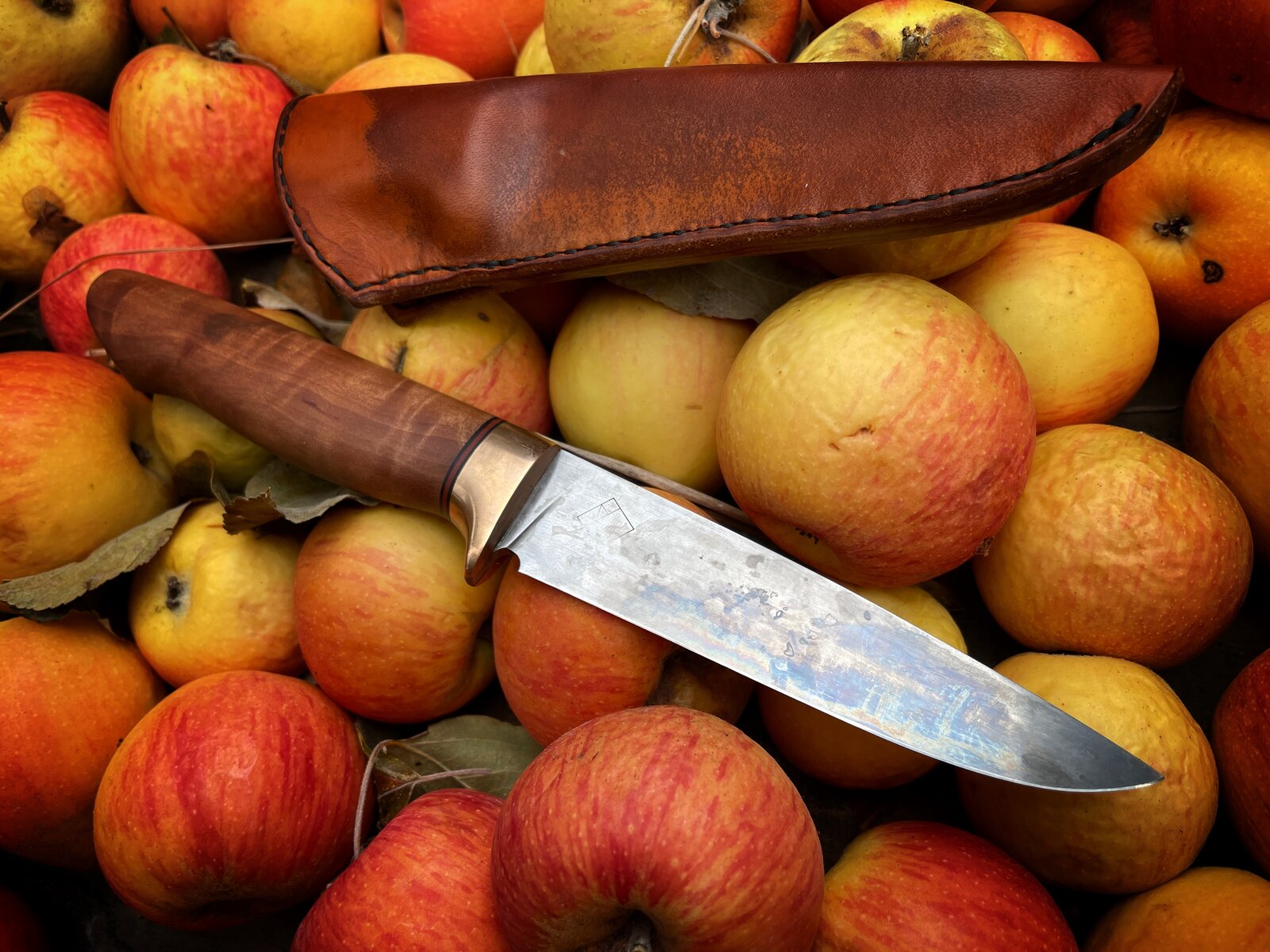

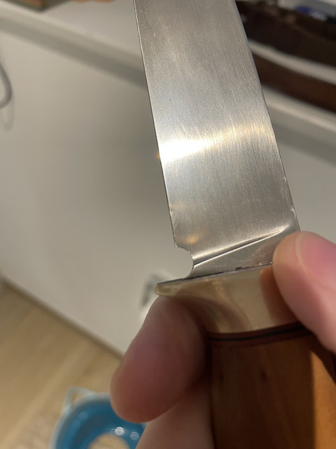

Als die Messer bei mir ankamen, hatte Apfel bereits eine ganz minimale Deformation im Schneidenbereich:
Es war also klar: diese Messer sind nicht unzerstörbar, sondern wirklich Schneidwerkzeuge. So war es von Incus auch ganz klar kommuniziert worden.

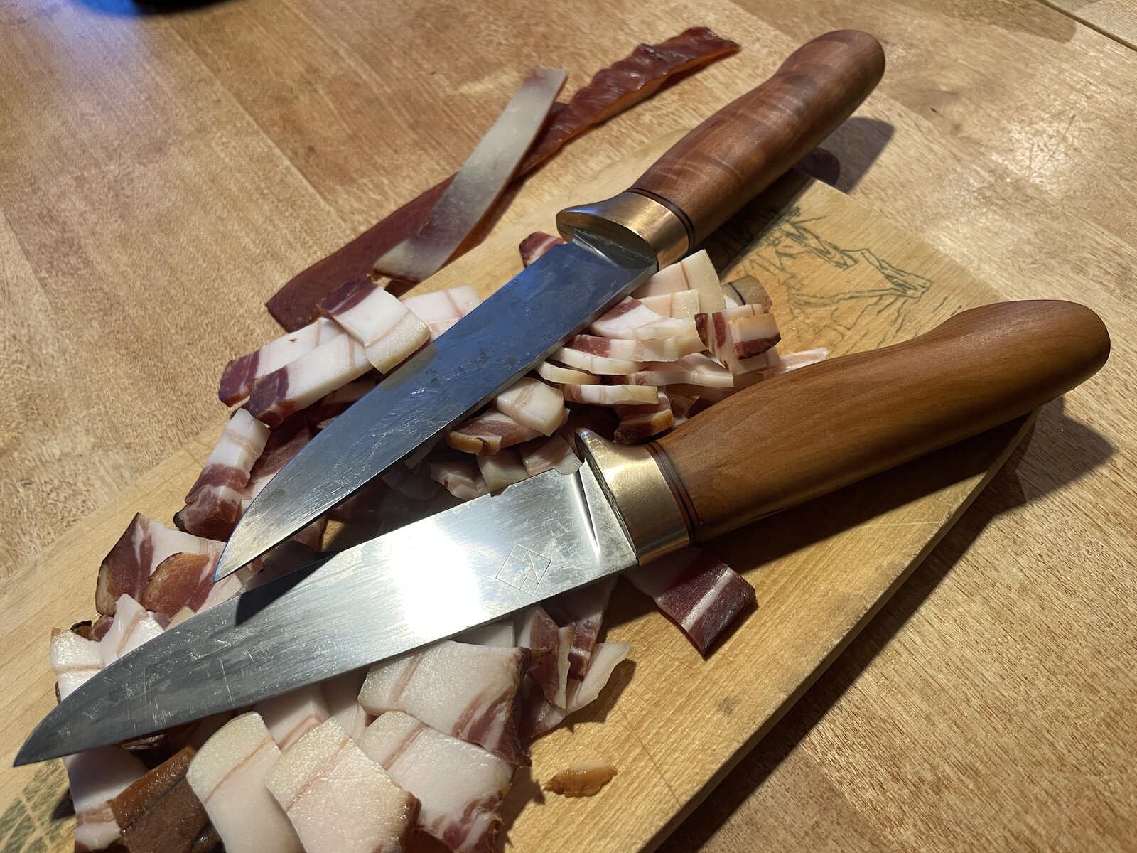

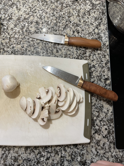

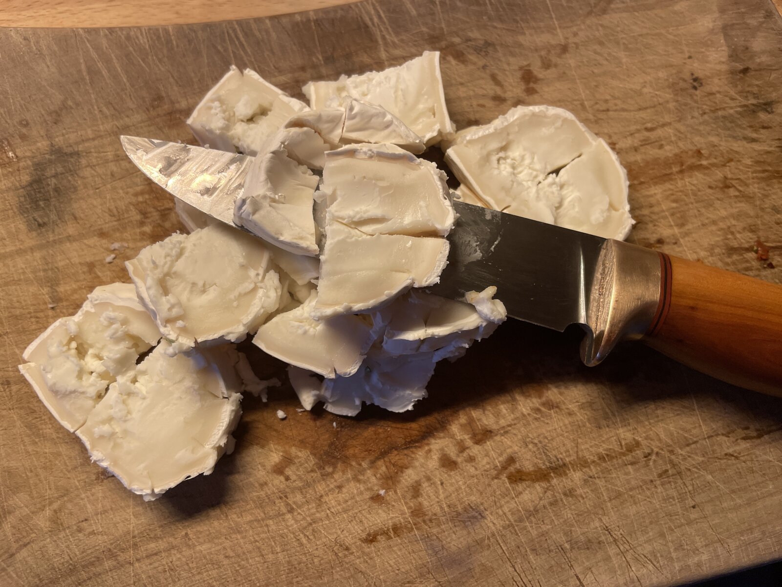

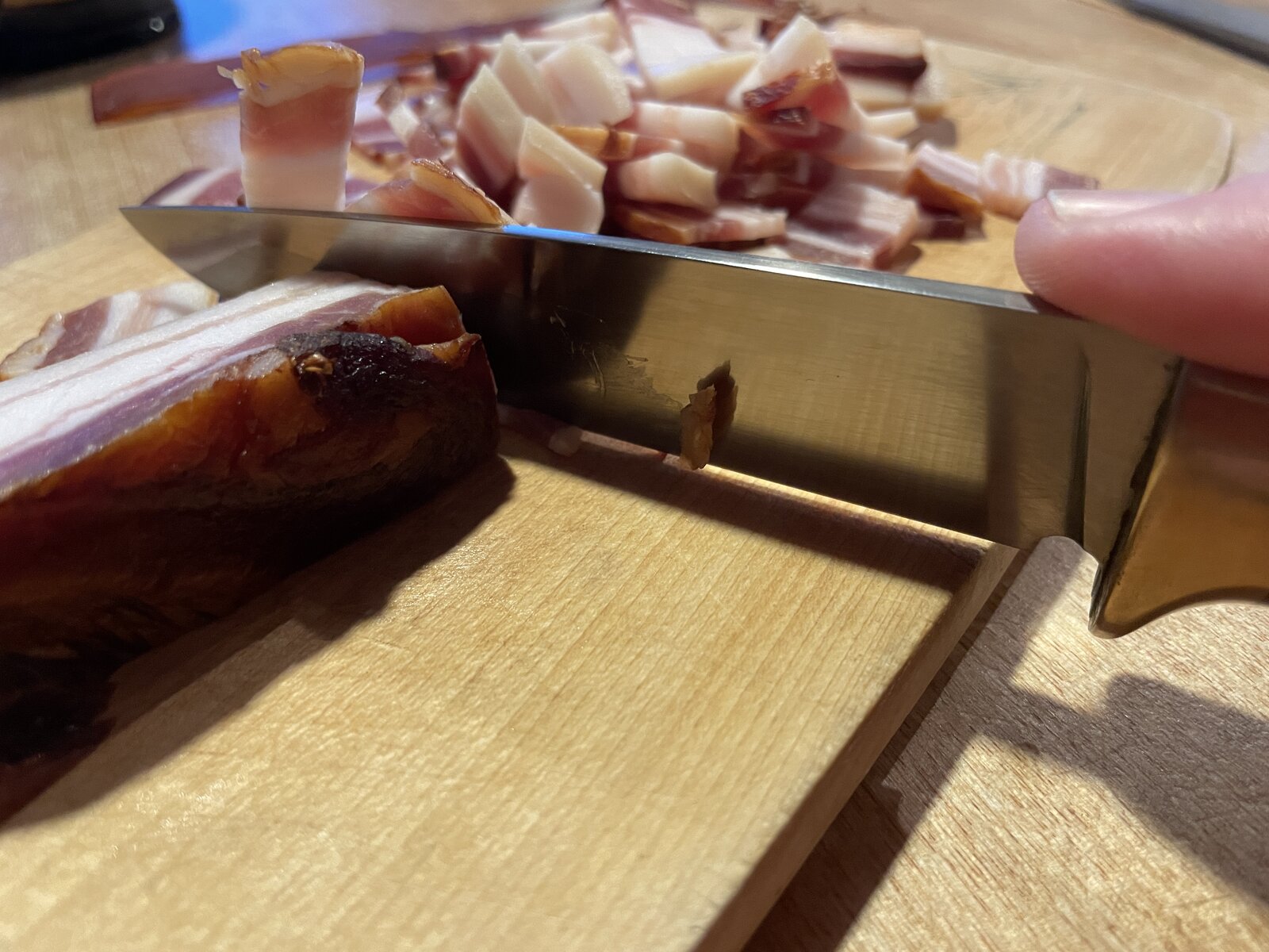

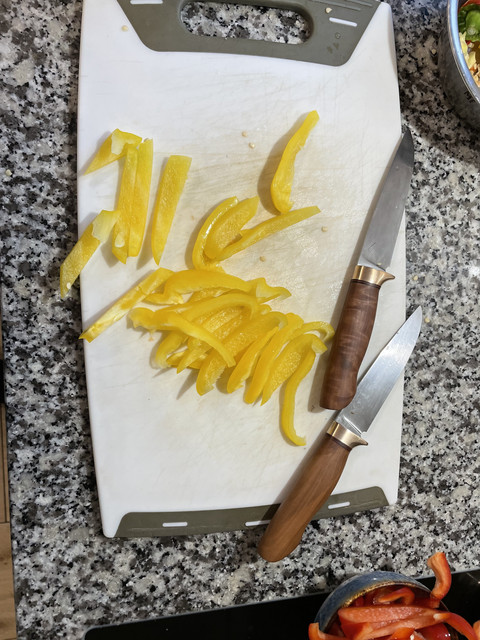

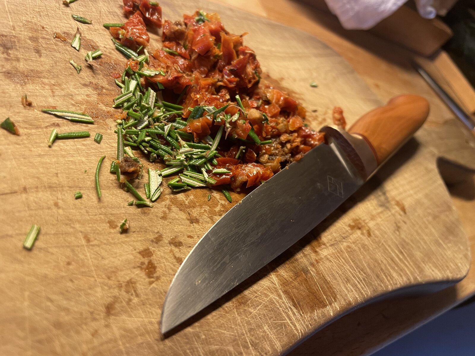

Als erstes stand die Lebensmittelzubereitung auf dem Plan: verschiedenste Lebensmittel wurden mit den Messern - überwiegend auf dem Brett - geschnitten:
Dabei lässt sich zu allererst festhalten, dass beide Messer wie die Lichtschwerter durch das Schnittgut glitten. Ich besitze sogar (alte) Küchenmesser, die das schlechter machen. Für Outdoormesser phänomenal!
Aber auch hier war ein leichter Unterschied festzustellen: der Apfel glitt generell leichter durch das Schnittgut, während bei der Birne der „food release“ deutlich schlechter war. Das Geschnittene pappte eher an der Oberfläche fest und behinderte folgende Schnitte. Generell konnten beide aber alle Arten von Lebensmitteln wunderbar bearbeiten.

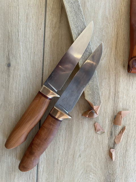

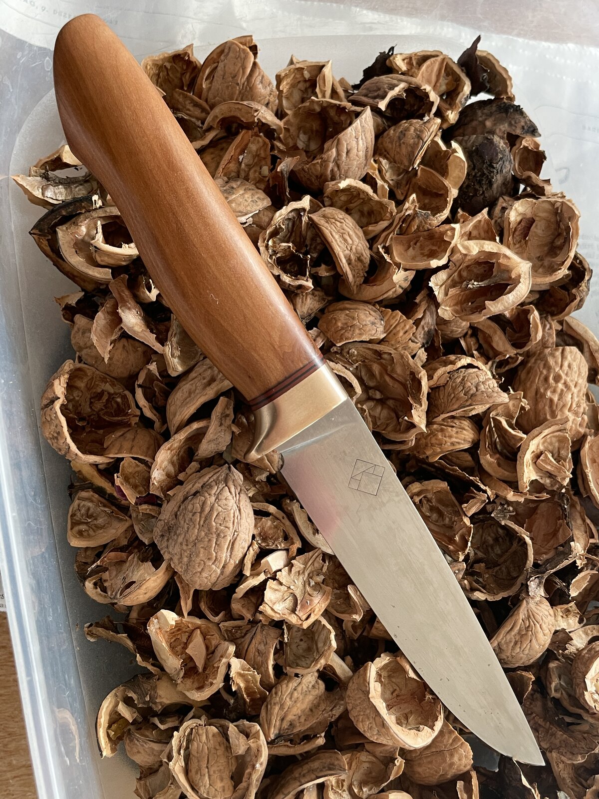

Dann wurden die beiden zum Schnitzen ausgeführt: eine Bemerkung sei mir hier zu den hervorragend gemachten Lederscheiden erlaubt. Ich persönlich finde, dass eine Scheide (egal aus welchem Material) nur so viel größer als das zugehörige Messer sein sollte wie unbedingt notwendig. (Also nicht wie die Schneeschuhe von Bark River…). Dies wurde hier auf handwerklich sehr hohem Niveau wunderbar umgesetzt. Sie passten sogar perfekt in die Halterungen des Fahrradanhänger/Kinderwagens:

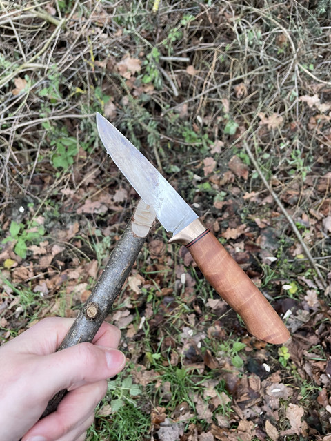

Am repräsentativen merkte man die Unterschiede beim Schnitzen bei etwas härteren Hölzern, hier zum Beispiel relativ trockene Haselnuss:
Mit beiden konnte man Schnitzen wie ein Weltmeister, aber irgendwie hatte der Apfel bei mir immer leicht die Nase vorn; die Klinge geht immer den minimalen Tucken leichter durchs Holz als die Birne. Wobei man generell sagen muss, dass das Schnitzen mit den beiden die helle Freude war: sie gingen durchs Holz wie ein auf Null geschliffener Scandi, ohne dessen Spaltwirkung zu haben.

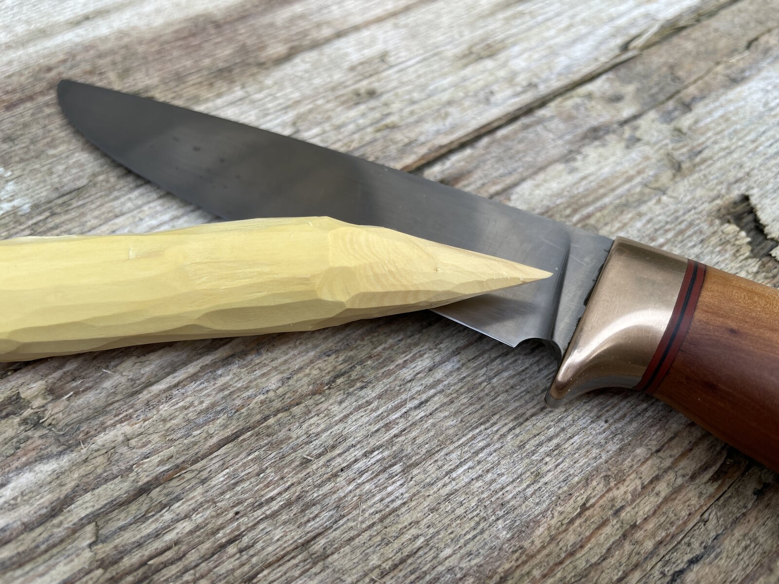

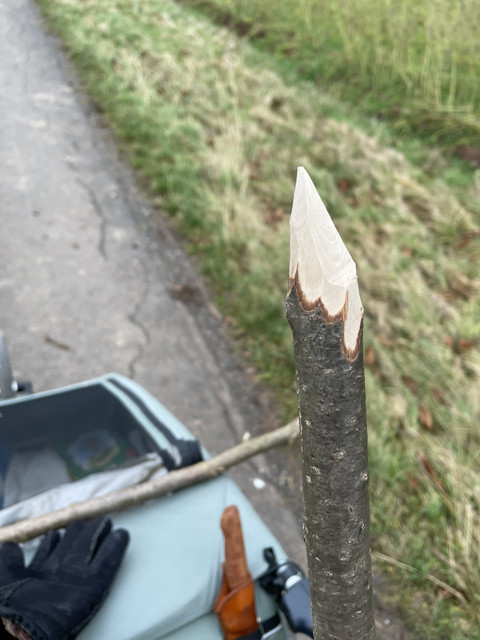

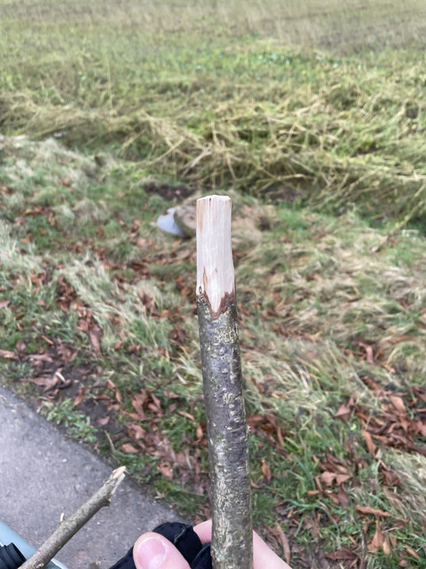

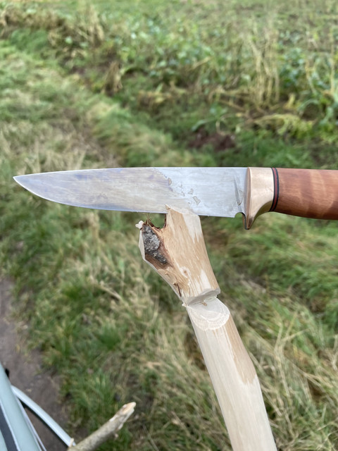

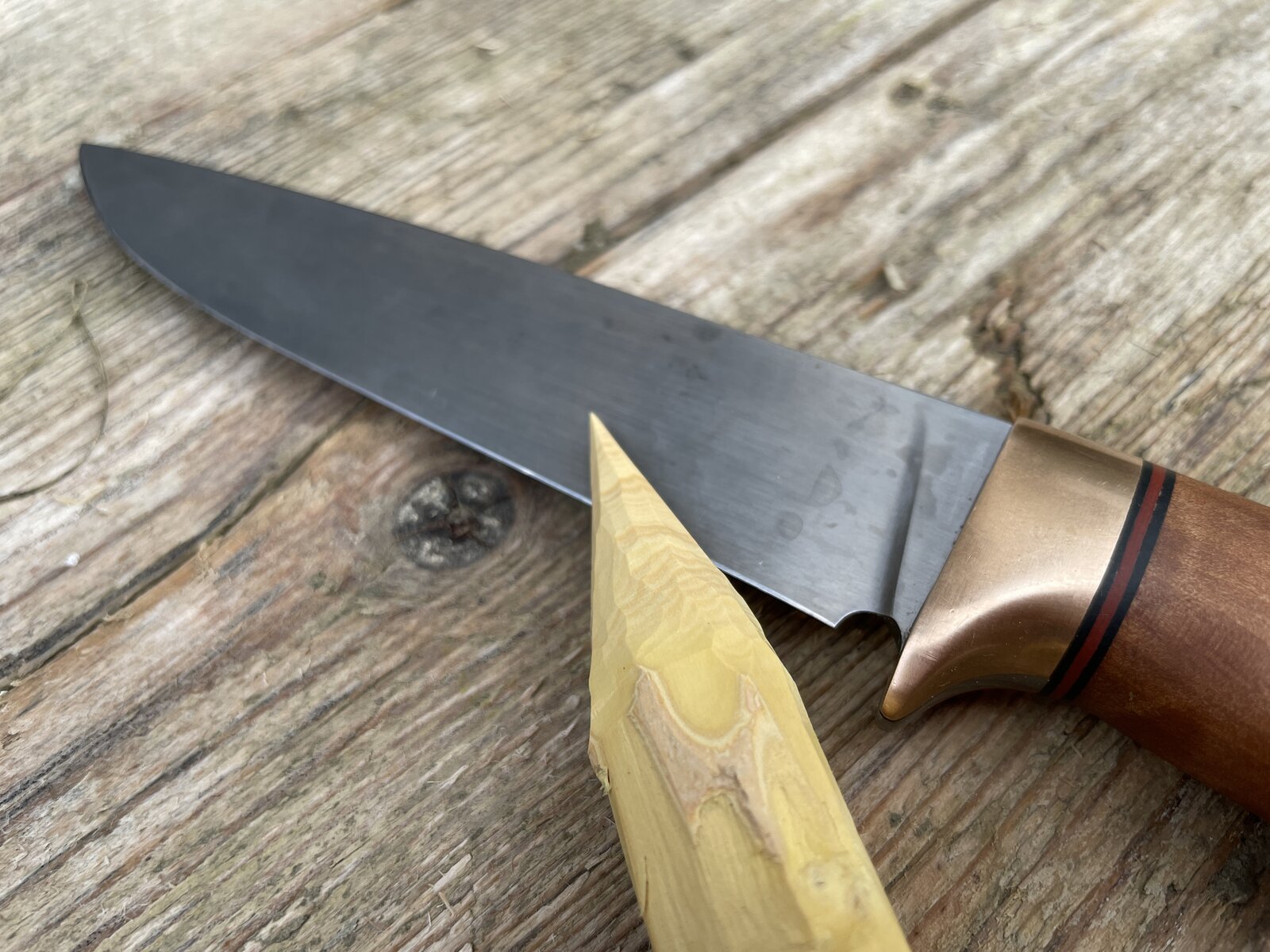

Dann wollte ich etwas forderndere Schnitzereien testen: an einem dickeren trockenen Haselstecken sollte mit möglichst viel Kraft und möglichst wenig Schnitten eine Spitze erzeugt werden. Also von so:
nach so:
Beide Messer bewältigten dies mit jeweils fünf Schnitten. Trotz wirklich starker Krafteinwirkung, die sicherlich nicht immer exakt in einer Linie mit der Klinge verlief, traten keinerlei Ausbrüche, Deformation oder andere Beschädigungen auf. Hier also kein messbarer Unterschied.

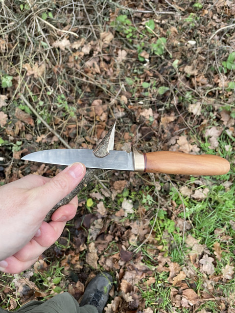

Schnitzen: der Endgegner…
Seit Jahren habe ich einen Rest Holz liegen, aus dem einmal alte Gartenstühle gefertigt waren. Keine Ahnung, was das ist. Eigentlich ein recht weiches Holz, hat aber vermutlich Silikateinlagerungen oder ähnliches und ist damit der Tod jeder Schneide.
Die Birne hatte nach wenigen Schnitten in diesem Holz Mikroausbrüche, die mit dem Fingernagel deutlich fühlbar waren. Beim Apfel dauerte dies etwas länger. Bei beiden waren dies aber nach wenigen Zügen über die weißen Stäbe des Sharpmakers wieder entfernt.

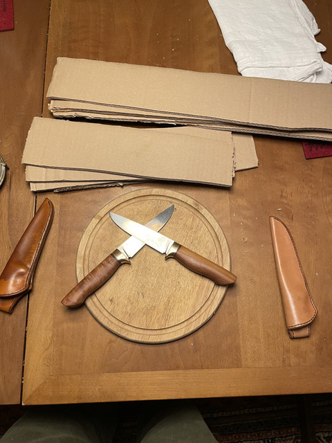

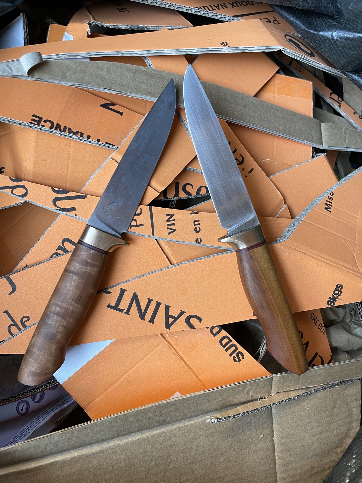

Dann habe ich angefangen, etwas Karton zu zerkleinern. Heidewitzka, das war ein Spaß! Die beiden flogen nur so durch die Pappe, dass es eine reine Freude war. Aber ich hatte nach einem Weilchen das Gefühl, dass die Birne schneller abstumpfte und nicht mehr ganz so glitt.
Bis zu diesem Punkt war meine Präferenz für den Apfel also eher eine etwas gefühlte. Ich wollte versuchen, dass auf eine zumindest pseudowissenschaftliche Basis zu stellen.
Gleich vorweg: die gewählte Testmethode erhebt nicht den Anspruch wissenschaftlicher Reproduzierbarkeit oder Exaktheit. Aber vielleicht kann sie als Anhaltspunkt dienen.

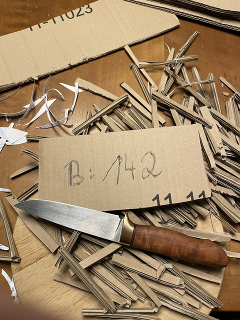

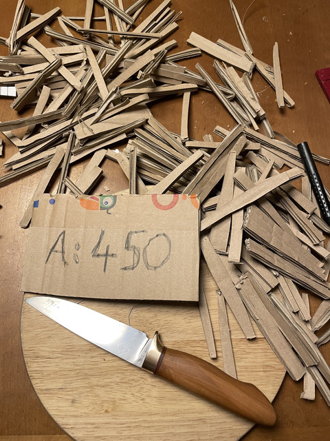

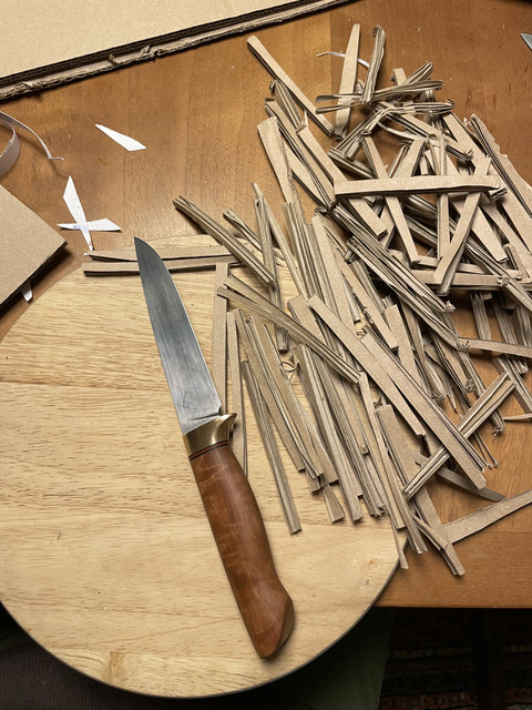

Vorgegangen bin ich wie folgt: von normalem Verpackungskarton wurden circa 10 cm breite Streifen geschnitten.
Diese Streifen wurden mit den Testmessern jeweils längst der „Faser“ in schmale Stückchen zerschnitten, wobei ich versucht habe, immer denselben Klingenabschnitt einzusetzen (so gut das halt ging).
In unregelmäßigen Abständen wurde überprüft, ob das Messer noch gut durch Papier (80 g Druckerpapier) gleitet. Funktionierte dies nicht mehr, war der Test für das Messer beendet. Das Messer war dann natürlich nicht stumpf, aber zeigte in Papier eben ein leichtes Rupfen. Auch dies ist natürlich kein wirklich objektivierbares Endkriterium, aber gibt eine Art Anhaltspunkt.
Sei es, wie es will, die Resultate waren wie folgt:
Apfel 🍏 450 Schnitte
Birne 🍐 142 Schnitte
Ohne die Aussagekraft der Testmethode überzustrapazieren, würde ich also sagen, dass beim Apfel eine deutlich höhere Schnitthaltigkeit bezüglich abrasiven Schnittgutes wie Karton zu beobachten ist.
