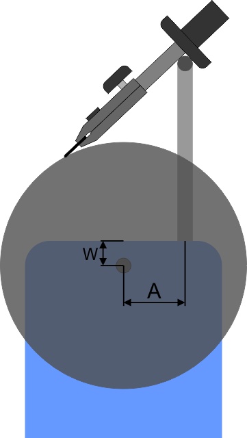

Hallo Zusammen,
ich programmiere gerade eine App für die Berechnung der Höhe der Universalstütze bei vorgegebenem Schleifwinkel. (P.S. Die aktuell verfügbaren Apps gefallen mir nicht und eine hat sogar eine mathematische Ungenauigkeit) Ich selbst habe nur eine Tormek T-4, würde aber auch gerne die Tormek T-8 unterstützen. Allerdings fehlen mir hier zwei Maße und ich hoffe, dass diese jemand von euch für mich messen kann. Hier ein Bild:
Ich benötige das Maß W (Abstand von der Oberkannte der Maschine bis zur Mitte der Welle, gleiche Ebene, von der auch die Höhe der Universalstütze gemessen wird) und das Maß A (Abstand von der Mitte der Welle bis zur Mitte der Universalstütze)

Hallo Matthias,
die variablen Werte, wie z.B. Schleifsteindurchmesser und Abstand der Schneide bis zum Anschlag/Auflage des SVM-45, müssen natürlich noch eingegeben werden.
Hier schon mal eine kleine Vorschau:
Damit man die Höhe von der Gehäuseoberseite messen kann, benötige ich die Maße A und W (siehe oben). Bei der Tormek T-4 kann ich diese bei meiner Maschine messen. Da die Tormek T-8 aber auch sehr weit verbreitet ist, würde ich gerne auch diese Maße in der App, als Voreinstellung aufrufbar, angeben.

wenn du mir die Maße von der Tormek T-7 schicken würdest, könnte ich diese auch noch zusätzlich mit aufnehmen. Auf der Webseite von Tormek gibt es eigentlich nur noch die T-4 und die T-8. Prinizpiell ist es mit der App auch möglich, die Maße an jede andere Maschine (z.B. Scheppach) anzupassen. Wichtig ist nur, dass man den Abstand der Universalstüze zum Mittelpunkt der Welle in x- und y-Richtung kennt.

So genau wie möglich. Es wird dann ja von allen benutzt. Alles was dein Messschieber so hergibt (+/- 0,1mm). Danke schon mal für deine Hilfe und Unterstützung.
Noch einen kleinen Tipp für's messen:
Das Maß W erhält man recht gut, wenn man von der Steinoberseite bis Mitte Welle misst und anschließend von der Steinoberseite bis zum Gehäuse. Die Differenz ist dann das Maß W.
Das Maß A kann man messen, indem man die Maschine vor eine senkrechte gerade Wand oder Brett stellt und von der dort aus das Maß bis Mitte Welle und anschließend bis Mitte Universalstütze (oder Rand +6mm) misst. Die Differenz ist dann das Maß A.
Ich hoffe die Erklärung ist einigermaßen verständlich. Wer eine andere Messmethode hat - auch gut. Hauptsache es passt.

Gemessen an meiner T7: Maß W ist 30,2mm und Maß A ist 50,0mm.
Gruß rocco26
Guten Morgen Rocco,
vielen Dank für die Maße. Das sieht plausibel aus. Das Maß W würde ich auf 30mm abrunden und dann so in der App als Voreinstellung für die Tormek T-7 eintragen.
Gerne geschehen! Ich hab mir die T8 auf Fotos mal angeschaut. Es könnte gut sein, dass die Maße da auch zutreffen. Das müsste aber jemand verifizieren, der eine zum Messen zu Verfügung hat.
