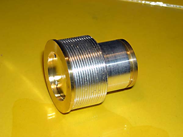

Nachdem aber nunmehr vier Stück zu mir gefunden haben, nachfolgend ein kleines Update.
Um das wichtigste vorweg zu nehmen, die Lampe ist nach wie vor eine der ganz wenigen Kai/DX Modelle,
die out of the Box empfehlenswert ist und keine Modding-Kenntnisse erfordert.
Kein Treiber ist hier der beste Treiber, der kann nämlich nicht hops gehen :)
Die Verarbeitungsqualität ist durchweg nach wie vor überdurchschnittlich gut.
Bestellt hatte ich drei verschiedene Modelle bei Kai und DX.
Alle kamen mit folgendem Pill an :eek: :
Dieser ist offenbar bei allen Modellen zwischenzeitlich Standard, unabhängig davon, was in der Beschreibung steht.
Vertrauenserweckend wirkt diese gestückelte bicolor Lösung auf den ersten Blick nicht gerade,
sie funktioniert aber zufriedenstellend, die Wärmeabfuhr ist einwandfrei.
Die Messing-Alu Verbindung scheint gepresst, ich habe sie jedenfalls nicht so ohne weiteres auseinander bekommen.
Der einzige kleine Schönheitsfehler, den ich an den Lampen finden konnte:
Im inneren des Pills fanden sich am Übergang zwischen Messing und Alu an zweien der Lampen lange Drehspäne.
Diese waren allerdings so lang und festgeklemmt, daß es recht unwahrscheinlich ist, daß die sich jemals auf die Reise gemacht hätten.
Falls wider erwarten doch ein Mal die Schutzschaltung des Akkus sich melden sollte, würde ich aber mal dort nachschauen :)
Zwei der Emitter waren perfekt mit Wärmeleitpaste fixiert, bei den beiden anderen betrug die Benetzung rund 66-75%. Das ist IMHO noch voll im grünen Bereich, da die Lücken ja im Randbereich sind und die Boards sind ja riesig.
