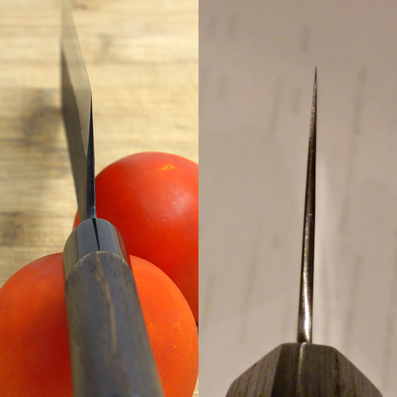

Kamo fertigt viele Serien mit unterschiedlichen Klingengeometrien und optischen Merkmalen. Die vorgeschlagene Serie zähle ich zu den sehr dünn geschliffenen Klingen. Die trotz Dreilagenkonstruktion einen progressiven Verlauf von der Schneidenspitze bis zum Klingenrücken haben.
Das V2 Wakui mit Kurouchi-Finish hat an der Schulter, also mit Beginn des Primärschliffes bereits deutlich mehr an Klingendicke als das Kamo, was sich auf Gewicht und „Schneidfähigkeit/Schneidgefühl“ auswirkt.
Ich zeige das Anhand von zwei Kehlvergleichsbildern, dann siehst du was ich meine:
Links eine Klinge die nicht progressiv geschliffen und rechts eine die schon progressiv geschliffen ist:
attachment.php
Das V2 Kurouchi ist ähnlich geschliffen wie die linke Klinge, wenn auch nicht so ausgeprägt:
Und hier das progressiv geschliffene Kamo!
Der Blick vom Ende der Klinge über den Kehl sagt einiges über die zu erwartende Schneidfähigkeit einer Klinge aus. Entscheidend für ein umfassendes Urteil ist dann der weitere Verlauf des Schliffes Richtung Klingenspitze und den kann ich nicht sehen, sondern nur beim Schneiden fühlen, ergo muss ich mit dem Messer geschnitten haben um ein endgültiges Urteil über die Schneidfähigkeit einer Klinge abgeben zu können, viel Erfahrung und Vergleichsmöglichkeiten vorausgesetzt!
In der Regel wird der Schliff zur Spitze hin immer feiner, die Klingendicke nimmt also ab und die Schneidfähigkeit zu. Der Schliff kann auch von hinten nach vorne konstant bleiben, von daher entspricht der Blick über den Kehl den Tatsachen. Im schlimmsten Fall ist die Klinge verschliffen und nimmt zur Spitze hin wieder an Stärke zu, was sich negativ auf die Schneidfähigkeit auswirkt!
Je feiner der progressive Anschliff und dünner die Klinge, desto leichter der Schnitt, Abhängigkeiten und Einflüsse gibt es jetzt noch durch die Haftung vom Schnittgut, aber das ist das Prinzip einer „Laserklinge“ Das Kamo hat seine Tendenz Richtung Laserklinge!
Das Wakui ist konstruktiv ähnlich, aber vom Schliff her deutlich anders angelegt. Die Früh an Dicke zunehmende Klinge schneidet nicht ganz so leicht wie das Kamo, hat aber durch mehr Eigengewicht und einen tiefer in der Klinge liegenden Schwerpunkt, ein deutlich anderes „Schneidgefühl“ das einem sehr liegen kann! Dazu kommt noch eine verbesserte Schnittgutfreisetzung ( Food Release ) durch die markante Shinogi-Linie, also der Übergang Primärschliff-Kurouchi-Finish. Dieser leichte „Knick“ im Geometrieverlauf drängt das Schnittgut besser ab und erschwert zumindest etwas das Ankleben von Abschnitt an der Flanke. Das raue KU-Finish unterstützt das noch!

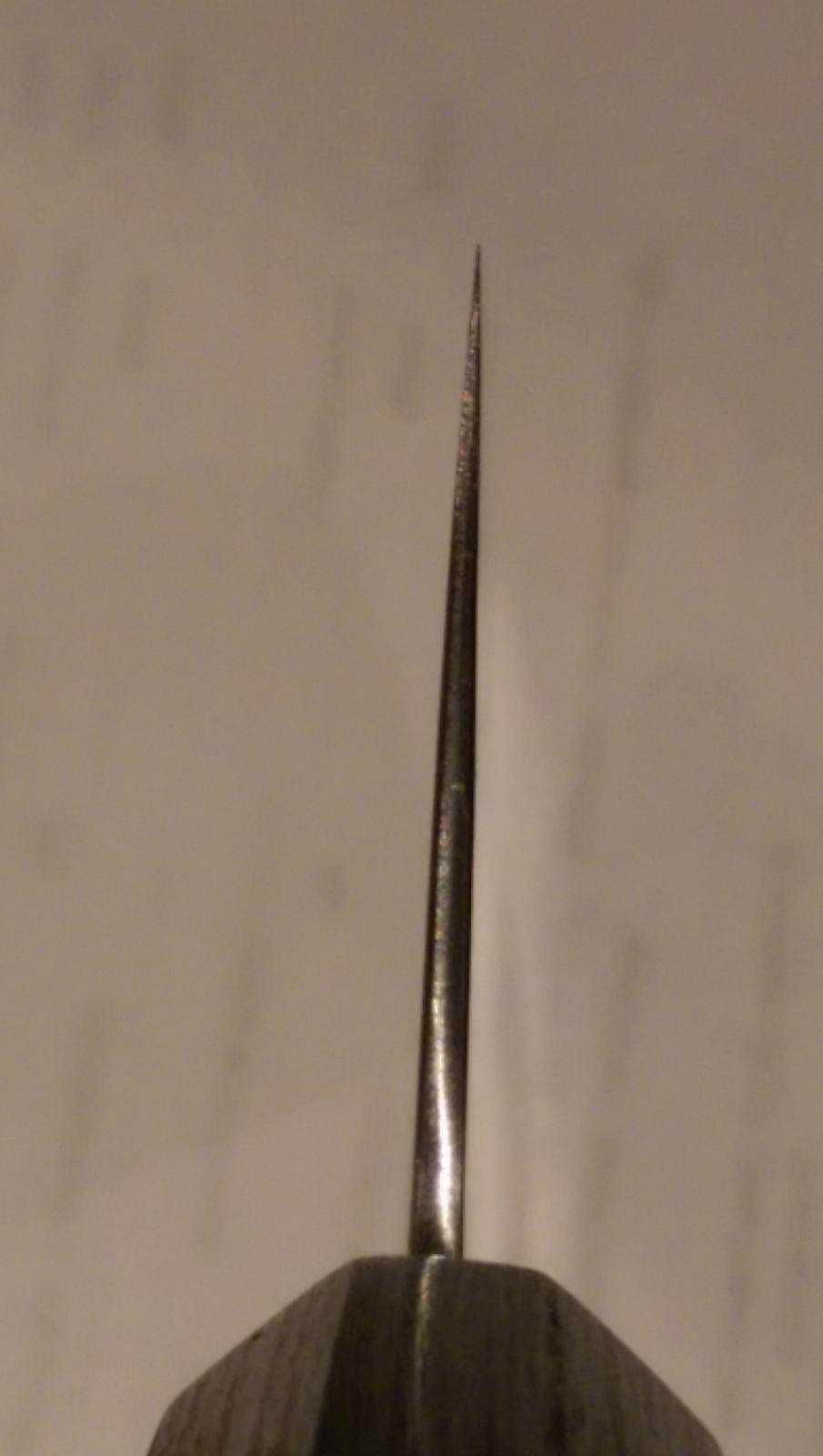

Hier noch`n schneller Handy-Kehlshot vom Kamo-Nakiri aus der neuen Serie:

vielen Dank für den Kehlshot, ein eigenes Bild frontal aufgenommen spiegelt am besten die tatsächlichen Gegebenheiten!
Das Wakui V2 neben dem Kamo:
Ich bin der gleichem Meinung wie tiffel, wenn du nicht beide direkt miteinander vergleichst und Victorinox dein Kenntnisstand ist, dann wirst du mit jedem der beiden glücklich werden! ;)
