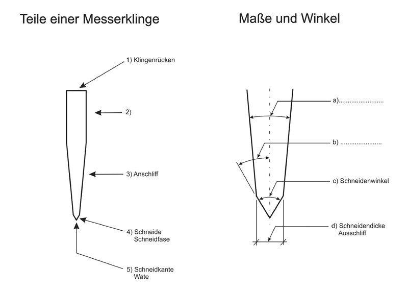

Wichtig wäre m.E. die vorhandenen Begriffe zu ordnen um Anfängern zu helfen und Missverständnissen vorzubeugen.
In der FAQ habe ich hierzu 2 Threads gefunden
http://www.messerforum.net/showthread.php?t=2723
http://www.messerforum.net/showthread.php?t=2726
Da dort die Messer in der Seitenansicht beschrieben sind, habe ich einen Querschnitt durch eine Klinge skizziert.
Um zu vermeiden, dass sich eine foreninterne Sprache herausbildet, sind besonders diejenigen gefragt, die Ihr Wissen ausserhalb des Forums erworben haben. (Wäre aber schon froh wenn sich überhaupt jemand beteiligt)
Z.B. Der Begriff Sekundärfase ist mir nicht geläufig. Hier im Forum taucht der Begriff zwar zunehmend auf, aber Google findet nur 9 Treffer, davon 2x Messerforum und nur 2 ½ weitere die sich auf Messer beziehen. Ist das nun ein korrekter Begriff der sich auch in Büchern über Messer wiederfindet, oder hat sich da etwas aus dem Bereich Bohrer und Fräser verselbstständigt?
Ich hoffe, die bisher eingetragenen Begriffe sind unstrittig.
Den Begriff "Blatt" habe ich vorerst rausgelassen, weil er nach meiner Auffassung die gesamte Klinge bezeichnet und nicht nur den Teil über dem Anschliff. Ebenso fehlt "Fase", weil mir der Begriff zu allgemein erscheint.
Falls am Ende etwas Vorzeigbares herauskommt wird es vielleicht in der "FAQ" aufgenommen.
Die Skizze wird fortlaufend vervollständigt.
Andreas

a) würde ich als Schneidenwinkel bezeichnen
b)würde ich als Schliffwinkel bezeichnen

Ich hatte auch eine Internetseite eines alten Schleifers gefunden der in einer ähnlichen Abbildung, wie deiner, ungefähr 20 Bezeichnungen:glgl: geschrieben hatte.
Andreas, die Zeichnungen sind prima.
Ich denke jedoch, dass es besser wäre, in der Grafik nur Zahlen für die Klingenteile zu vergeben um den Text in den Beiträgen einfacher ergänzen zu können.
Denn ...
... wenn es für einen Teil der Klinge 20 verschiedene Begriffe gibt, dann gibt es sie eben.
Wenn möglichst viele dieser Bezeichnungen gesammelt sind - umso besser.

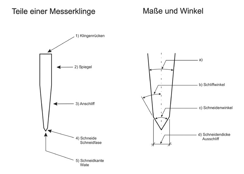

Mit
a) Schneidenwinkel
b) Schliffwinkel
und Klingenspiegel
bin ich einverstanden.
Diese Worte werden häufiger wie von Geonohl gebraucht und sind m.E. damit archivierungspflichtig. ;)

Die verlinkten Skizzen sind nicht von mir. Entsprechend habe ich keinen Einfluss darauf ob Andreas daran etwas überarbeitet. :hehe:
Ich wollte mich vorerst nur mit der Benennung der Klinge wie sie in meiner Skizze dargestellt ist befassen.(Siehe Titel des Threads) Ungeachtet dessen bin ich aber auch dafür, dass sowohl "Ort" als auch "Spitze" beibehalten wird.
Zum Vorschlag "a) Schneidenwinkel"
Der Begriff Schneidenwinkel ist bereits als c) eingetragen und m.E. muss er auch direkt an der Schneide sein wenn er schon so heißt.
(Meine Quelle: Messerklingen und Stahl, Roman Landes)
Die anderen Vorschläge sind übernommen
@ bitzone
Solange sich die Beiträge hier nicht überschlagen, finde ich es so übersichtlicher. Ich bin heute nur etwas spät mit der Aktualisierung.
Andreas

Andreas, ich danke Dir sehr für diese Arbeit, die alles sehr erleichtert. Ich bin noch dabei, die ganzen Begriffe zu sammeln, wobei es mir in erster Linie um den einheitlichen Gebrauch von eher allgemein gültigen Begriffen geht, falls vorhanden. Mein Wunsch wäre, dass genau diese Zeichnung, zusammen mit den dazugehörigen Begriffen, hier im Forum zentral zugängig wäre. Das würde es allen Neuzugängen erheblich erleichtern, sich in den Beiträgen zurecht zu finden.
Andreas fragte auch nach der Sekundärfase. Sie entspricht „Nr. 3 Anschliff“ in Deiner Zeichnung. Am Ende eines Artikels über Messerschleifen von Steve Bottorff nimmt der Autor auf eine ältere Arbeit von John A. Juranitch von Razor Edge Systems in Ely, Minnesota, Bezug (http://users.ameritech.net/knives/knives1a.htm). Dort steht:
“The most important secret of sharpening : To this point, the blade has been ground to form a secondary edge face. But for a really sharp edge, you must form the primary-edge faces that come together to form the actual cutting edge. The secondary faces were formed on a coarse hone, since a good bit of metal might have had to be removed. Now, for the primary edge, switch to a fine hone and increase the angle. This is called double edging and is the secret of a really fine edge.”
Diese Praxis entspricht auch dem, was gelegentlich mit Lansky und ähnlichen Schleifsystemen empfohlen wird: Anfänglich mit, sagen wir mal, 20° zu schleifen, bis eine gut Schärfe erreicht wird („Sekundärfase“), dann zum Feinschliff einen Winkel von, was weiß ich, 23° zu wählen („Primärfase“). Auf alle Fälle anfangs kleiner Winkel, danach größere. Man könnte sich auch vorstellen, dass man mit der „4. Schneidfase“ in Andreas’ Zeichnung noch nicht mit der Arbeit fertig wäre, sondern danach den Winkel vergrößern und weiterschleifen. Schon hätten wir einen Anschliff, eine sekundäre und eine primäre Fase zu bieten. Nicht schlecht. Im Ernst, der o. a. Steve Bottorff macht genau das. Juranitch schwört auf diese Methode, rasiert sich auf seiner Homepage mit einer Axt. Ich habe es nie probiert, weder mit zwei Winkeln schleifen, noch mit der Axt rasieren.
Sonst bin ich mit sämtlichen Begriffen einverstanden: Messerrücken, Spiegel, Anschliff, Schneidefase und Wate. Die Fase ist auch im Duden in diesem Sinne vertreten, allerdings würde die Definition dort auch auf den Anschliff bzw. die Sekundärfase (sorry) zutreffen können. Auch „Ort“ für die Spitze oder auch deren Abwesenheit finde ich prima.

Sekundärfase: Wie oben bereits erwähnt, stehe ich mit diesem Begriff etwas auf Kriegsfuß. Zum einen weil er ausserhalb dieses Forums wenig verbreitet zu sein scheint. Zum anderen, weil es innerhalb dieses Forums zwei verschiedene Auffassungen davon existieren, welcher Winkel überhaupt gemeint ist.
Gruppe A (ca 2/3) bezeichnet damit die Schneidfase. (Wie in der Skizze dargestellt)
Gruppe B (ca.1/3) meint damit eine Mikrofase zur Stabilisierung der Schneidfase. Beispielsweise wenn ein Messer auf dem Bankstein mit 30Grad Schneidenwinkel geschliffen wird und anschließend noch ein paar Striche am 40° Sharpmaker getan werden.
Primärfase = Dieser Begriff findet sich in diesem Forum 3x (einschl. diesem Thread)
Google findet 5 Treffer in Verbindung mit Messern : 1x Messerforum und 4 x Seiten die sich mit drehenden Werkzeugen beschäftigen.
Auf einer dieser Seiten wird jene Fase, die direkt an der Schneidkante anliegt, als Primärfase bezeichnet. Erst dahinter kommt die Sekundärfase. (Seite 50) Diese Auffassung stimmt wiederum mit dem Artikel von Juranitch überein.
@ El Dirko
"Schneidkante" sehe ich als bestätigt an, da es mit Google vielfach im Zusammenhang mit Messern gefunden wird.
Wegen "Schneide" werde ich nochmal recherchieren. (Gefühlsmäßig gebe ich Dir Recht. Aber es kann nicht sein was nicht sein darf) :D
Das ist das Ziel :super:
Bis dahin liegt aber noch etwas Arbeit an.
Andreas
