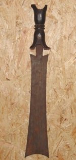

Ich glaube, eher nicht so, sondern wie in etwa auf dem Foto zu sehen ist ( hier ein altes Kamerun Tika Schwert ). Geschmiedet wie mehrere "Blutrinnen" - Hohlkehlen - nebeneinander parallel zur Klingenachse, bei dünnerem Material auch wie beidseitige Sicken, evtl auch noch in größerer Anzahl.
Ob man allerdings relativ exotische Fertigungs- oder Dekortechniken hier mit aufnehmen sollte ... (?):glgl:
P.S. Tut mir leid, Bild und Zustand des Schwertes sind nicht optimal. Aber beides ist nun einmal nicht besser und ich hoffe, man kann trotzdem erkennen, worum es geht.

Ich meinte einen Querschnitt wie ein miniatur "Wellblech"; dessen Amplitude der Wellen, in der Mitte, der zweischneidigen Speerspitze, am höchsten ist und zu den Schneiden abfält.
Etwa So:
-wVw-
Das Material war bei dem Speer (der Antiquitätenhändler hatte auch noch kleinere mit weniger Wellen), an den Schneiden, die bis zur ersten Welle glatt waren und etwa 2-21/2 cm breit und nur so dick wie ein Getreidesensenblatt. Die Materialdicke nahm zur Mitte der Klinge etwas zu, bis in der Mitte etwa 2,5-3mm bei einer länge von etwa 80cm und einer breite von 10. Der Übergang zur Tülle war so 25x5mm.
Alle Angaben natürlich aus dem Gedächtnis - ungenau.
Ich binn eben nicht so an Afrikanischer Großwildjagt interessiert aber das Teil war so ungewöhnlich, dass ich es länger in der Hand hatte.
