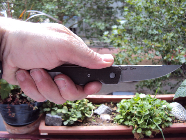

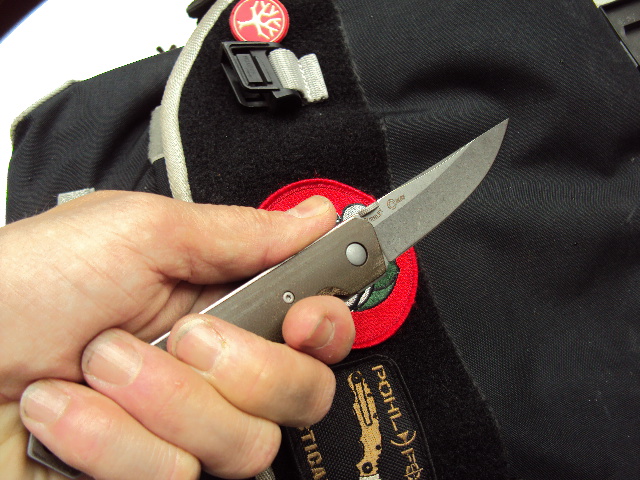

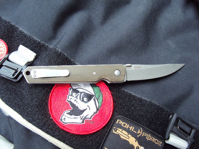

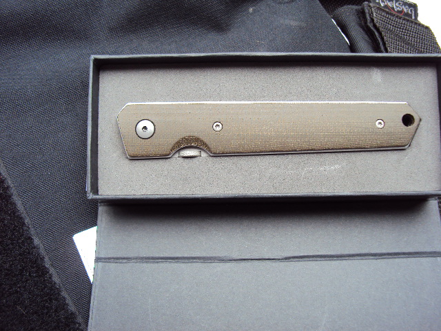

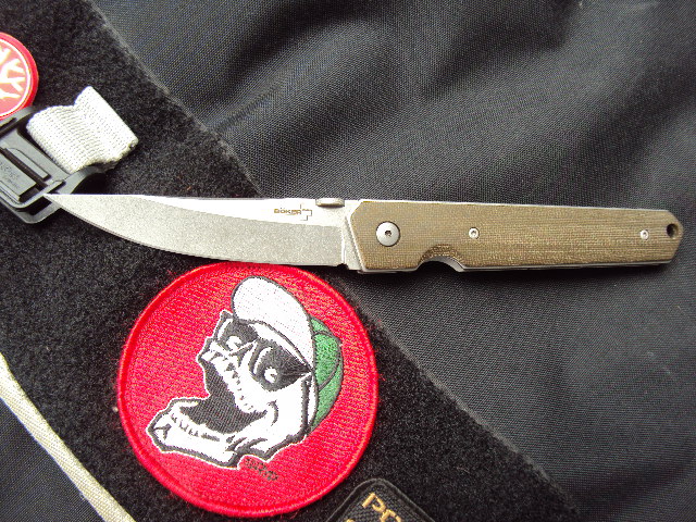

Ich habe gerade den Kwaiken-Folder abgeholt und bin gleich am "reviewen". Wobei es sich wirklich nur um erste Eindrücke handelt.
Die im Katalog angegebenen Maße stimmen überein:
Ges. 21,3cm
Kl. 9 cm
Stärke 3,2mm
Gewicht 118 bei mir 121gr :D

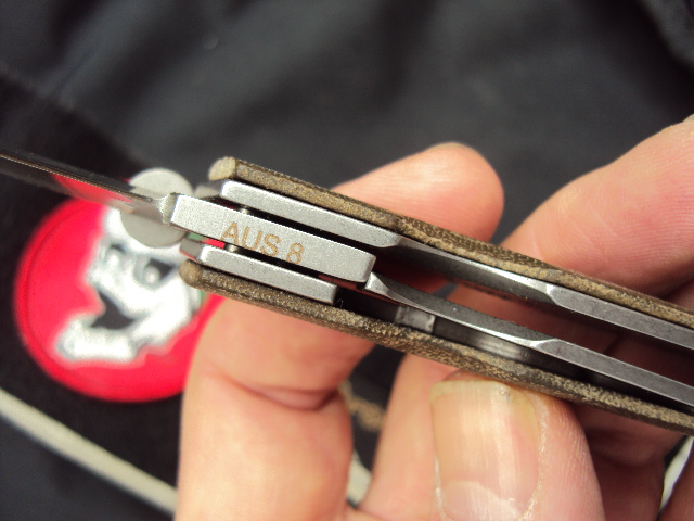

Wie Jürgen bereits sagte, macht das Messer einen wertigen Eindruck und "läuft" sehr leicht und geschmeidig.Die IKBS-Lagerung meine ich erkennen zu können-eine Demontage zum Zeigen kommt noch nicht in Frage:D
Der Clip ist recht kurz( finde ich optisch gut:super:) und läßt nur eine Position zu "Tipup rechts" ( finde ich als Lefty nicht so gut:mad: ).

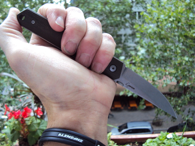

Geschlossen gibt das Kwaiken einen ordentlichen Kubotan- Palmstick ab.
Die grünen Griffschalen sind angenehm rau und mit zwei kleinen Torxschrauben sehr dezent verschraubt.
Zweihandtauglich kann man das Kwaiken wohl kaum machen, wenn man die in der Tat kleine Öffnungsscheibe entfernen würde, wäre es das gesetzeskonformste Messer überhaupt- man bräuchte eine Zange um die Klinge zu öffnen:haemisch:

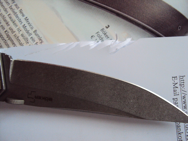

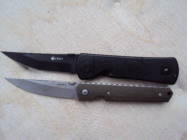

Die Klinge, die mich sehr an das CRKT- Hissatsu erinnert ( siehe Foto ) hat ein schönes Stonewashfinish, ist "Out of the Box" rattenscharf und entgegen der Katalogangabe nicht aus 44oC sondern aus AUS8.
Der Liner steht schön am Anfang und läßt sich dank ausgefräster Mulde gut bedienen.
Soweit die ersten Impressionen, jetzt noch schnell die Fotos und dann muß ich spielen.
Greetz Excalibur
P.S: Entschuldigt den Zustand meiner Fingernägel:rolleyes:. Heute kommt Kindergarten tatsächlich von Gärtnern. Ich habe mit ein paar Vätern den Kitagarten gelichtet und ungestaltet

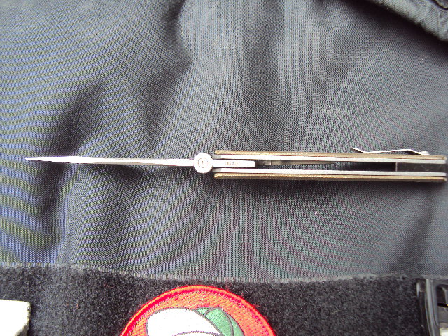

Eines nur: Ich streiche gerne mit einem Finger über Klingenrücken etc, auch in geschlossenem Zustand. Da muss man hier, aufpassen. Streicht man von hinten nach vorne mit etwas Druck über das Messer im geschlossenen Zustand, dann bleibt man leicht an der unglaublich spitzen Spitze hängen, pieks!
Das ist ganz fatal bei meinem zweiten Modell: Das ist leider schlecht zusammengebaut. Da schaut das Klingenende eine Winzigkeit über den Messerrücken hinaus, da bleibt man zwangsweise hängen. Auch das IKBS hakt. Drücke ich bei dem einen im geöffnetem Zustand den Liner ein, dann klappt die Klinge von der Waagerechten easy nach unten. Bei dem Anderen klappt das leider nicht, da merkt man beim Zudrücken mit der Hand zwischendrin einen regelrechten Widerstand der überwunden werden muss.
Gut, dass ich gleich zwei gekauft habe, so weiß ich wenigstens, wie es ordentlich sein muss.
(Hat zufällig einer von Euch die Nr. 155 zurückgeschickt? Die zickt nämlich, und das Siegel war schon geöffnet, als die Lieferung kam)
Somit gleich zwei Verbesserungsvorschläge:
1. Minimal größerer Klingenheben.
2. Der schwarze Spacer muss unbedingt bündig mit dem Messerrücken abschließen, damit die Klingenspitze besser geschützt ist. So ist er leider zu kurz, und gerade in der Hosentasche kann sich die Klinge an einer Stofffalte mal verheddern.

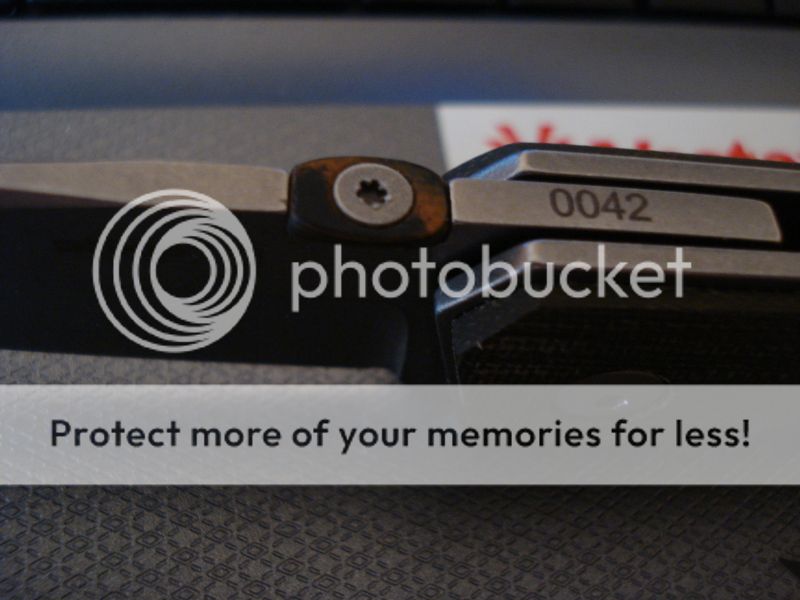

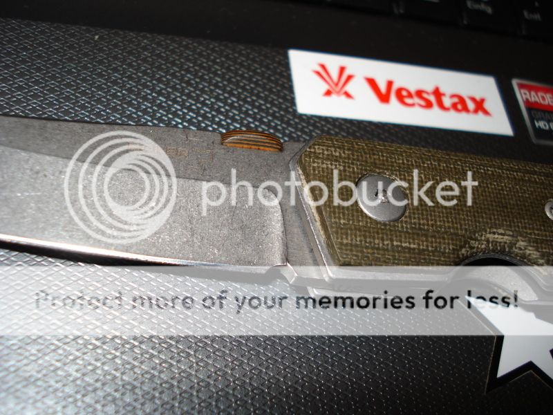

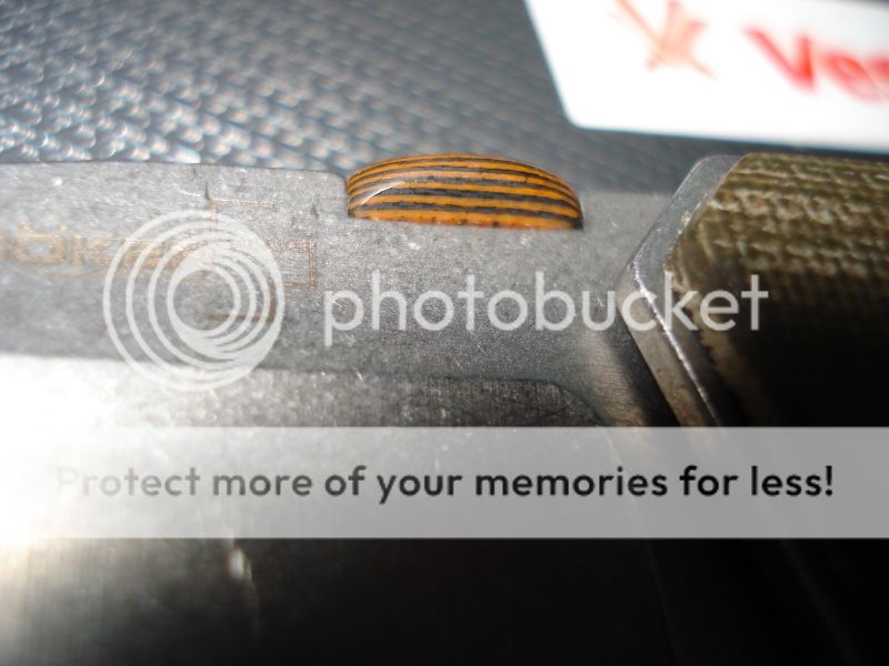

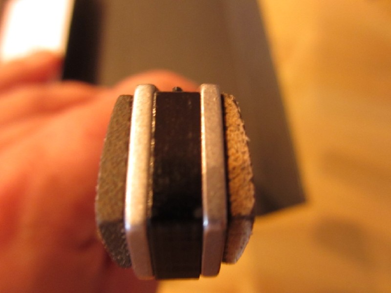

Schaut man auf die Schnittkanten, so sieht man, dass es nicht schön durchgefärbt ist. Das wäre an sich ja ein schöner Vintage Look, nur leider habe ich bei mir auf der einen Seite ein satt gefärbtes Griffstück, an dem auch die Kanten schön olivgrün sind, nur das Gegenstück ist leider nicht so, gerade die Kanten sind da besonders auffällig.
Anbei Ein Bild, da sieht man auch schön, wie bedingt durch den zu kurz geratenen Spacer die Klingenspitze schlitzfreudig ein wenig Luft hat, um sich in der Hostentasche zu verheddern oder einfach nur den Finger zu ritzen.
Ich hoffe man erkennt die Spitze sowie die unterschiedliche Färbung.
Ist jetzt für mich persönlich nicht so dramatisch, da hat Luke wenigstens was zu tun ;)

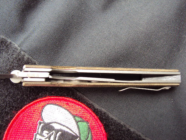

hallo, wenn du nur die beiben t7 schrauben der griffschale links, platine ohne lock, loest, kommen 3 schrauben mit ph0 senkkopf zum vorschein, wenn du die leicht loest, kannst du das schwarze zwischenstueck etwas verschieben. sollte reichen, das die spitze verdeckt ist.
http://imageshack.us/photo/my-images/690/kwaiken6.jpg/
die 3 etwas groesseren loecher in der platine ohne lockbar sinds
@teachdair
Ui, das ist natürlich schön!
Bedeutet, dass der schwarze Spacer nur eingeklemmt ist?
Bedeutet außerdem, dass dann natürlich das Loch für die Fangriemenöse nicht mehr mit den Griffschalen übereinstimmt, aber das wärs mir wert, nutze die sowieso nicht.
Sind die Fotos von Dir?
Hast Du die Achsschraube gut rausbekommen?
Will da nicht dran rumschrauben, falls ich das eine zurückschicke. Habe die befürchtung, dass sich das Gegenstück mitdreht, aber Du hast es ja offensichtlich außeinander bekommen.
