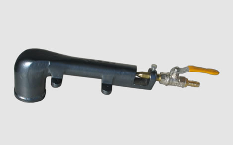

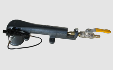

ich habe da noch nen Tipp für Euch.
Unter dieser Adresse gibt es folgenden Brenner mit und auch ohne Zünder: http://www.hufschmiedebedarf.de/
Ich arbeite auch damit. Er funktioniert gut. Ich erreiche ohne zusätzliches Luftgebläse Schweißtemperatur. Und der Preis ist auch akzeptabel, dafür kann man keinen Brenner selbst entwickeln und bauen.
Gruß Egbert

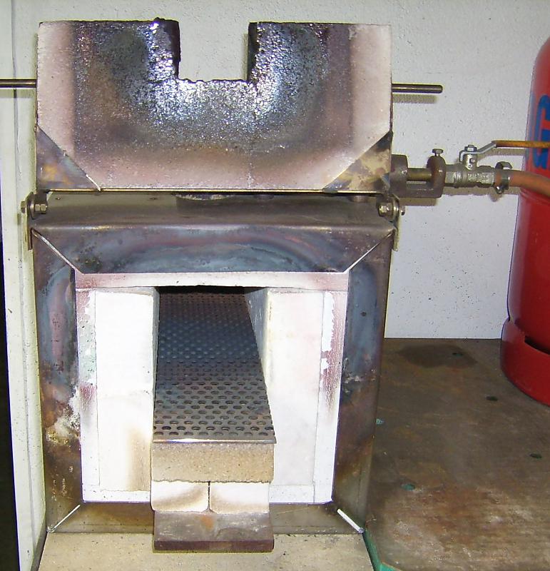

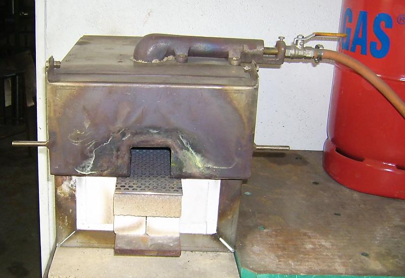

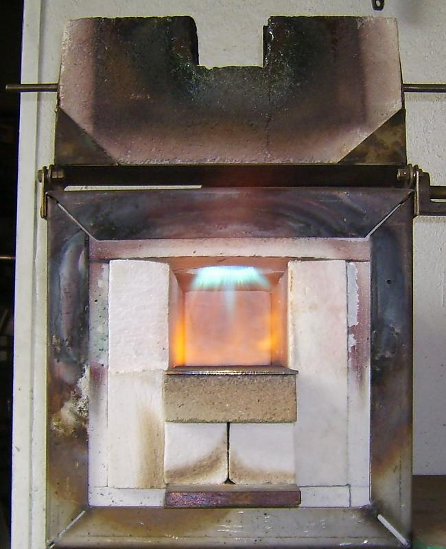

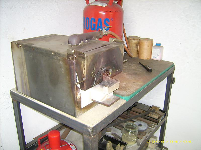

Hallo Blacky,

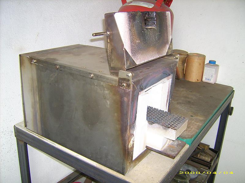

das ist wohl auch eine Frage wie groß der Feuerraum in Deinem Gasfeuer ist. Meiner ist (H/B/T) 100 X 100 X 360mm. Wenn Du ihn kleiner wählst brauchst Du auch nicht so viel Gas. Unten mal ein paar Bilder meines Gasfeuers.
Nach der neuen Gesetzeslage braucht man ihn sowieso nicht mehr so groß, da ja die Klingen nur noch 12cm haben dürfen. Bestimmt haben hier die Grünen mit reingeredet damit wir weniger Gas verbrauchenn:haemisch:
Aber mal im Ernst, bei manchen Brennerkonstrucktionen sträuben sich mir die Nackenhaare, wenn ich die sehe. Vielleicht sollte man auch mal über den Arbeitsschutz beim Umgang mit brennbaren Gasen nachdenken.
Gruß Egbert

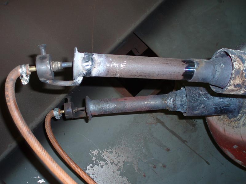

Hallo, jetzt hat meine Gasesse das Experimentierstadium hinter sich. 2 Brenner mit o,6er Düse, 0,8bar Druck. Innendurchmesser 21mm x 160mm Länge bis Konus auf 50mm x 60mm lang. Kosten = Schrottwert der Rohre und eine 1/4Stund Arbeit. Das ganze bringt Dank guter 3" Isolierung mit Watte und knapp 2 Kg Feuerzement; -Feuer-Raum= ca. 120Durchmesser x 350mm Länge- innerhalb von max. 15 min. Schweißhitze und mit einem Brenner und 0,5 Bar beste, sauerstoffarme Härtebedingungen mit ganz wenig Verzunderung und gleichmäßiger Wärme. P4080049.jpg Sieht zwar primitiv aus, spart Gas und ist inzwischen sehr effektiv. Der Platz zwischen Amboss und "25Kg-Knecht" ist einfach ideal und stört den täglichen Schmiedebetrieb nicht. Und die Pappe ist auch schon verschwunden und einer Blechplatte gewichen. In der Härteabteilung: die 2 "Röhren" 1x Rapsöl und 1x gesättigte Salzlösung.
Uwe

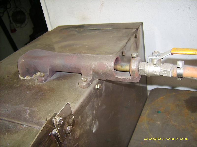

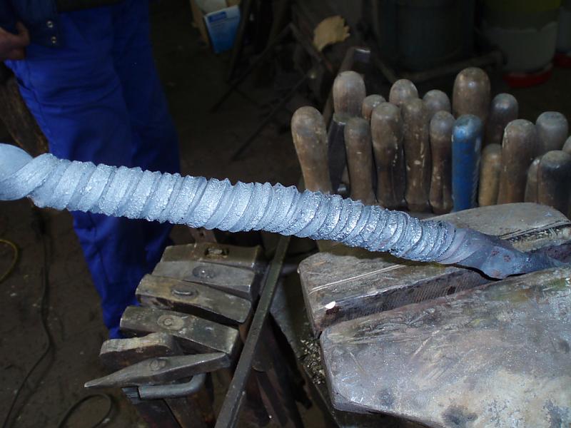

Hallo, hab neue Versuche gestartet und bin jetzt nach einer Anheizphase von ca. 20 min, -die ich fürs Ausschmieden von Rundmaterial etc. nutze- schon bei 0,7 bar auf bester Schweißtemperatur. Hier ein Bild von den Primitiv-Venturies, P4120052.jpg die aber sehr gut funktioniern und Gas sparen sie gegenüber vorher auch noch.
Uwe
PS: bin ganz stolz aufs erste "Verdrehte" P4120051.jpg

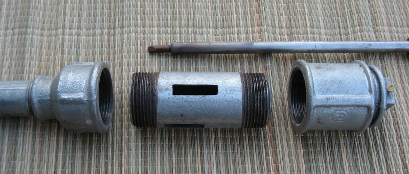

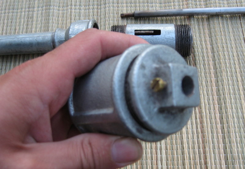

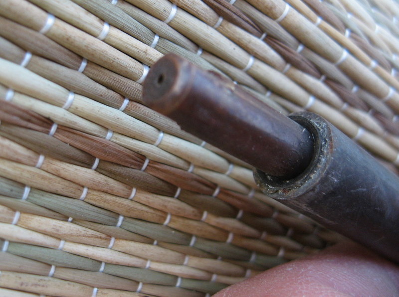

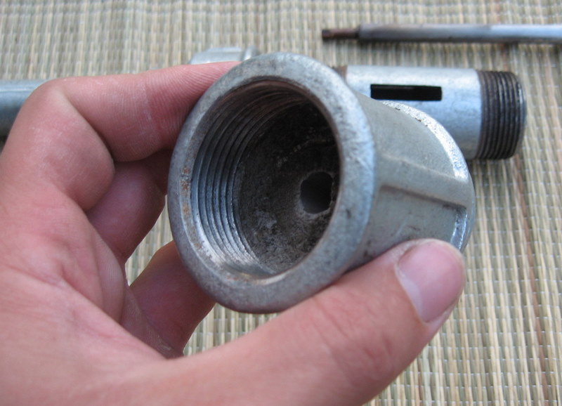

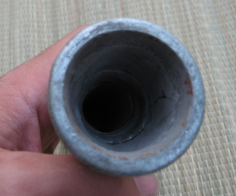

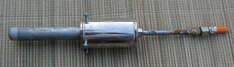

Ich hänge hier mal zwei von meinen Brennern an.
Die Brenner bestehen aus Baumarkt üblichen Teilen und sollten eigentlich auch ohne technisches Geschick und Maschinenpark herstellbar sein.
Model I: Der Schweißdüsen-Venturi
Das ist mein aktueller Brenner. Er erreicht die Feuerschweißtemperatur schon unter 1bar. Wobei ich sagen muss, dass mein Brennraum auch nicht soo riesig ist.
Das Brennrohr hat 3/4" und ist 20cm lang. Die anderen Teile haben 1 1/4".
Die Schraubkappe mit der Rohrdurchführung ist mit feuerfestem Mörtel gefüllt um das Gasrohr sicher zu zentrieren.

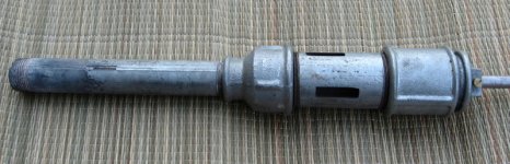

Und hier noch ein paar Bilder von meinem ersten Brenner.
Ich verwende ihn noch wenn ich Mokume backe, da er mit einem guten Gasüberschuß arbeitet und den Brennraum ohne zu heiße Flecken aufheizt.
Er besteht aus einem Brennerkopf mit erweiterten Lufteinlässen und einer Reduzierung von 1 1/4" auf 3/4". Die Länge von Brennerrohr ist auch hier 20cm. Die Übergänge in der Reduziermuffe sind mit Ofenkitt geglättet.
Bilder von einem Brenner mit Lüfter, den ich für einen Freund gebaut habe, folgen am Freitag.
Ciao Sven

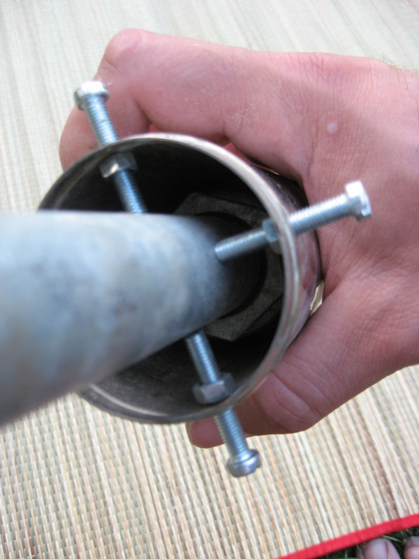

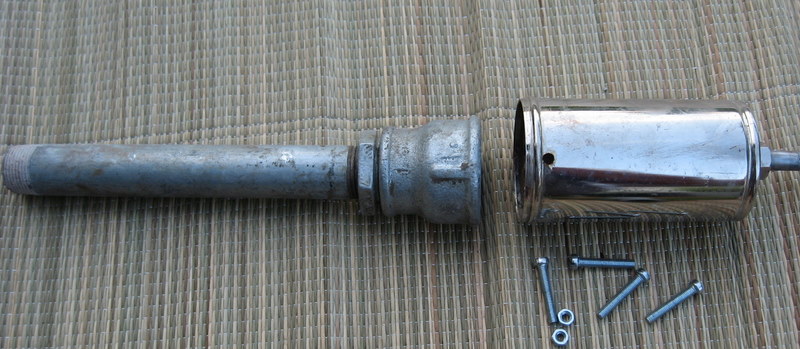

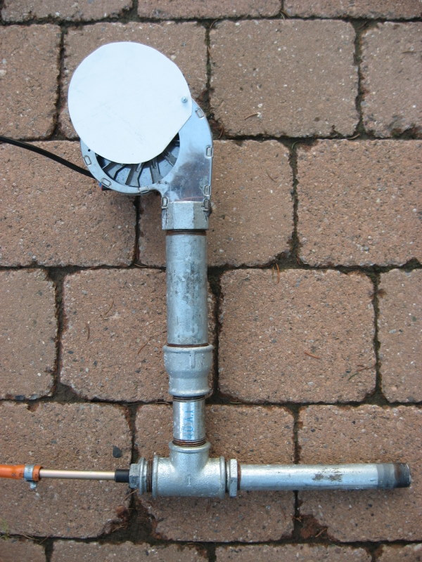

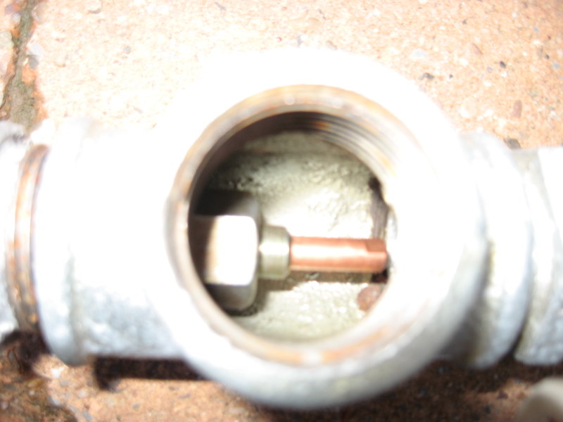

Soo hat doch ein bisschen gedauert...
Hier die Bilder vom Gebläsebrenner.
Das Gebläse hat sich als völlig überdimensioniert erwiesen.
Im normalen Betrieb kann ich die Klappe nicht einmal zu einem Drittel öffnen, ansonsten oxidiert es zu stark. Das nächste Gebläse das ich verbaue arbeitet dann mit 12V und einer Autobatterie:cool:
Die Düse ist hier auch so ausgerichtet, das der Brenner bei einem Stromausfall noch einige Zeit im Venturibetrieb arbeiten kann.
Nicht gut, aber es geht.
Ansonsten ist er mit dem nahezu lautlosen Gebläse eine echte Wohltat.
Ciao Sven
