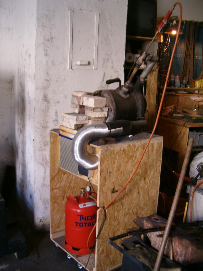

Ich kann euch auch nur ans herz legen mit einem Gebläse(Einschublüfter etc.) zu arbeiten, natürlich arbeiten Venturibrenner auch sehr gut aber das Ergebniss is einfach nicht vergleichbar.
Nachdem ich da auch einiges durchprobiert habe, würde ich Venturibrenner nur noch an sehr kleinen Essen verwenden die unbedingt mobil bleiben müssen.
Klein bedeutet für mich max. 8cm durchmesser 30cm lang und selbst da würde ich eher zwei kleine wie einen großen Brenner verwenden.
Bei meiner normalen Esse (klassische Gasbuddel) fahre ich beim Feuerverscheißen (und nur dann) einen großen Schaltschranklüfter, 1,2bar Gasdruck und wärme über die Reku die zugeführte Luft vor (etwa 150-200Grad) Das geht natürlich erst wenn die Esse ausreichend vorgewährmt/aufgewährmt ist, und das kann schon mal ne std. dauern.
Normale Schmiedetemp. hab ich nach etwa 10min bei der kleinsten Einstellung die der Gasregler zulässt.
Bei 2bar wird aus allem was ich reinstecke in kürzester Zeit ne Wunderkerze.
Die Gasessen von Peter Abel stellen da wirklich ne Ausnahme da, und sind perfekt aufeinander abgestimmt. Also entweder fertig kaufen oder aber viel Gebastel in kauf nehmen.

Heute habe ich meinen Brenner weiter optimiert.
Der Durchlass in die Esse habe ich jetzt mit Zement verkleidet und oben ein kurzes Stück Rohr mit Befestigungsschrauben aufgeschweißt.
Der brenner kann jetzt einfach vor und zurückgeschoben und auch schneller ausgetauscht werden um etwas zu reparieren.
Das dünne Rohr beim Brenner war zuerst 180mm lang, jetzt probier ich eins mit 120mm. Beim Testen außerhalb der Esse, war das kurze Rohr wesentlich besser.
Gebläseunterstützung heißt das zauberwort, damit klappts garantiert und so kann sowas aussehen, denk dir halt die Reku weg.
Tschua Torsten
