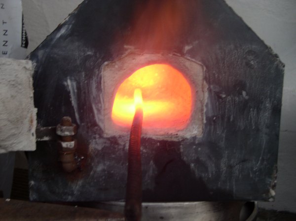

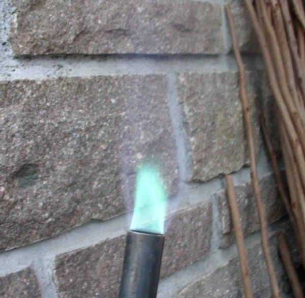

Heute konnte ich meinen Brenner das erste Mal testen. Dabei sind folgende Fotos und ein Video enstanden:
zu wenig Luft:
noch zu wenig aber fast ok, auch wenn mans auf dem Bild nicht so gut erkennt:
scheint imho soweit in Ordnung zu sein:
Video
Ausgangskonfiguration:
Luftschlitze: fast geschlossen (mit einer Pappbanderole) bis ganz geöffnet
Düsen: geschätzte 0,4 und 0,8 mm
Druck: 0,5 bis 1 bar
Es hat einiges an Zeit gebraucht bis ich die Flamme einigermaßen im Griff hatte.
Auf den Fotos sieht die Flamme eigentlich ganz gut aus, allerdings ist sie sehr unstabil. Sprich bei der kleinsten Veränderung schlägt sie zurück oder pustet sie sich selbst aus.
Das Flackern und die gelb-orangen Flämmchen auf dem Video deute ich folgendermaßen:
Die Durchmischung des Gasgemisches ist noch unvollständig. Das Mischrohr (1" auf 3/4 ") verengt sich zu wenig und/oder ist unter Umständen zu kurz.
Das Herausziehen/Verlängern des Mischrohres aus dem 1" Halterohr hat die Flamme ein wenig stabilisiert. Allerdings schlug sie stark ins gelb-orange und änderte sich auch mit der vollkommenden Öffnung der Luftschlitze kaum. Außer, dass sie bei total geöffneten Luftschlitzen abriss.
Der Flare wird wohl schuld daran sein, dass mein Regelbereich ziemlich eng ausfällt. Die Düse scheint bei niederen Druck zu wenig Luft mitzureißen.
Falls es überhaupt möglich ist zu meinen dürtigen Ausführungen etwas zu sagen, wäre ich über Tips dankbar.
Mit freundlichen Grüßen
Klaus
Deinen Brenner kann man leider nicht im ganzen sehen,aber die Flamme sieht mir etwas dürftig aus,aber was weis ich schon,den bei mir bekomme ich den Brenner mit Flare außerhalb nicht an:hehe:.

Der Brenner sieht so aus:
In der Esse sieht mein bestes Ergebnis bis jetzt so aus, obwohl man auf dem Video besser erkennen kann wie sich die Flamme verhält:
Ausserhalb der Esse reißt die Flamme relativ schnell ab, desshalb weniger Druck. Eigentlich wollte ich nur zeigen, welches Flammbild ich auch innerhalb der Esse anstrebe.
MfG Klaus

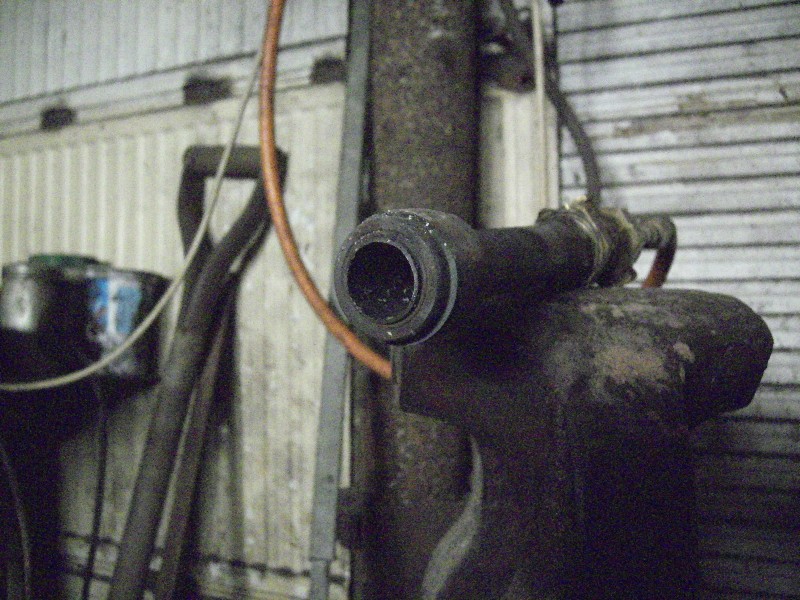

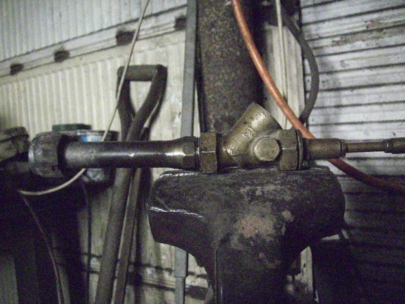

Habe für Berlin noch einiges zu tun,aber so viel Zeit muß sein.
http://messerforum.net/fotoalbum/data/500/DSCI000222.JPG
Verdickung ist von einem Stoßdämpfer was gerade paßte und darauf,aus dem selbigen,steckt ein Rohr mit einem Innendurchmesser von 36mm.Das Rohr steckt in einem Dickwandigen,was mit dem Gehäuse verschweißt ist und daran ist mit Hilfe einer Glühbirne der Flare geformt.
http://messerforum.net/fotoalbum/data/500/DSCI000316.JPG
http://messerforum.net/fotoalbum/data/500/DSCI000413.JPG
Gruß Maik

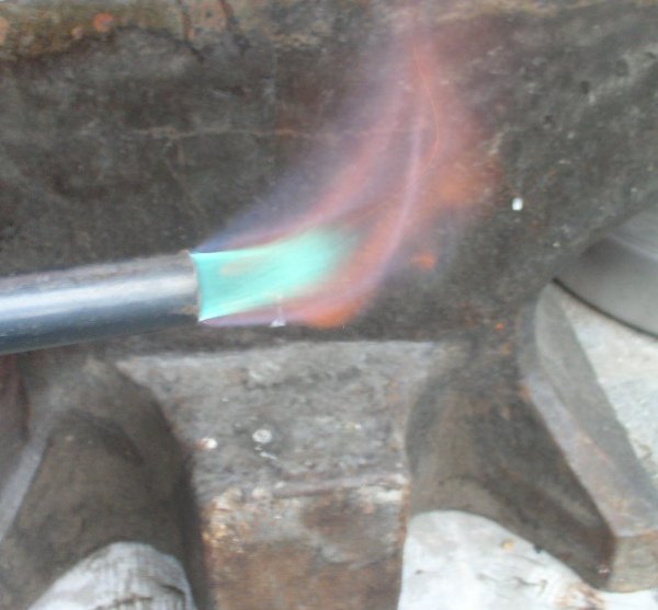

Flammbild,wenn meine in gang ist sehe ich nur etwas Lila schimmerndes.
Vielen Dank,
vor dem zweiten Anlauf hab ich Eure Hinweise nochmals systematisch durchgearbeitet und als Konsequenz daraus die Düsenzentrierung und die Luftdrosselung überarbeitet. Beides kann noch optimiert werden.
Die Flamme ist nun aber bei 1 bar stabil, kein Zurückschlagen, Stottern oder sonstige Mätzchen. Fotos folgen demnächst.
Irgendwie erinnert mich die Flamme an den Chemieuntericht in der Schule. Da hat man mit dem Bunsenbrenner und einem Draht gewissen Stoffe in der Flamme nachgewiesen. Kann es sein, dass gerade zu Beginn gewisse Stoffe im Zement oder an den Brennerteilen die Farbe kurzeitig verfärben. Kurz grünlich, dann wieder ein kleiner gelber Funke, usw.?
MfG Klaus
Irgendwie erinnert mich die Flamme an den CHemieuntericht in der Schule. Da hat man mit dem Bunsenbrenner und einem Draht gewissen Stoffe in der Flamme nachgewiesen. Kann es sein, dass gerade zu Beginn gewisse Stoffe im Zement oder an den Brennerteilen die Farbe kurzeig verfärben. Kurz grünlich, dann wieder ein kleiner gelber Funke, usw.?
MfG Klaus

Dritter Anlauf:
Beitrag entfernt, da überholt.

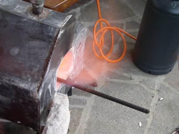

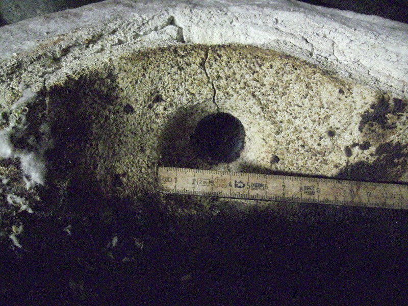

Vierter Anlauf und Erfolgsmeldung:
So, ich glaube nun habe ich es auch geschaft.
Der erste Brenner ist Geschichte. Ausser den fix verbauten Teilen (Betonflare und Trägerrohr) habe ich alles neu gefertigt:
25 cm 3/4" Mischrohr, Schweißreduzierung auf 1", Mig-Düse 0,8 mm
Hier die Fotos:
Nach dem Anzünden, die Flammen schlagen bei 1 bar Druck ganz schön aus der Esse raus. Vieleicht verenge ich hier ein wenig den Ausgang mit einem Spezialtürchen.
Nach 15 Minuten bei 1 bar (zeitweise 1,2 bar), auch wenn mans auf dem Foto nicht richtig sieht, das Betoneisen hatte bis ca 5 cm vor dem Eingang Schmiedetemperatur (vieleicht auch ein wenig darüber).
und abschließend noch zwei Videos:
Video 1
Video 2
Nach 15 Minuten habe ich den Druck langsam bis auf ca. 0,2 Bar gesenkt. Kein stottern, gar nix. Bei 0,5 bar glaube ich erhalte ich Schmiedetemperatur auf gesamten Raum.
So jetzt wird geschmiedet, obs fürs Feuerverschweißen reicht, werde ich noch früh genung erfahren. Optimiert wird erst wenn, das Gas zu schnell fertig ist oder die Schweißtemperatur nicht erreicht wird . :teuflisch
Vielen Dank an alle und Grüße
Klaus
