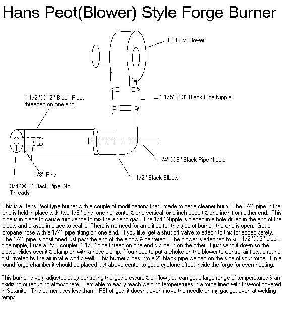

ich habe mal diesen Brenner gebaut, interessant ist das zweite Rohr im Zentrum des Ausgangs, es scheint so, als könne man fast jede Leistung erreichen indem man das richtige Verhältnis Luft/Gas einstellt.....
