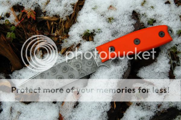

Hier ein geätztes ESEE (RC) 4.
Beim funktioniert es zwar aber nur das muster und das is meistens bei mir zu dick.
Wie habt ihr die Farben hinbekommen??
Und mit was tragt ihr auf:confused:
PS.Ich nehme ein Senf balsamico essig gemisch
