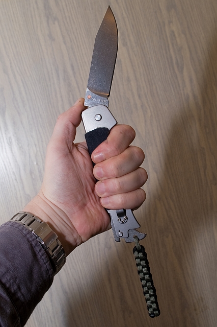

Versuchs mal so:
Das Messer mit allen Fingern fest umschliessen, so wie auf dem Foto.
Der Daumen ruht zunächst locker auf dem Klingenrücken.
Dann kräftig am Lanyard anziehen und mit dem Daumen die Klinge um ca. 30° einklappen.
Nun lässt sich die Klinge leicht ganz zuklappen.
Vor allem, wenn man die Finger zuvor noch aus dem Weg nimmt :D

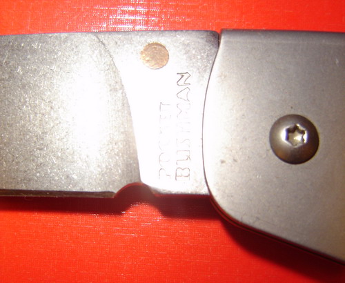

Der goldene Punkt wo mal der Pin an Deinem Messer war hat mir die Eingebung für mein Loch gebracht:
Ein Stück Kupferkabel 10 mm² von einer Elektro-Hauptleitung passt da mit ganz bischen Luft rein.
Daher hab ich ein etwa 1 mm zu langes Stück eingesteckt und mit dem kleinen Hämmerchen breitgedengelt.
Loch zu und sieht gut aus:
Prima, wenn ich auch hier inspirieren konnte. Die Füllung ist bei mir ebenfalls aus Kupfer. Eine 5mm-Niete dünner und leicht konisch gefeilt, mit dem Schraubstock reingepresst, Überstand abgeschnitten und mit der Klinge bündig gefeilt.
Ob das allerdings in den Augen unserer Ordnungshüter ausreicht, um das Ding führen zu dürfen, weiss ich nicht.
Ich schätze, wenn die diesen riesen Klopper sehen, alarmieren sie erst einmal das SEK :p :D
