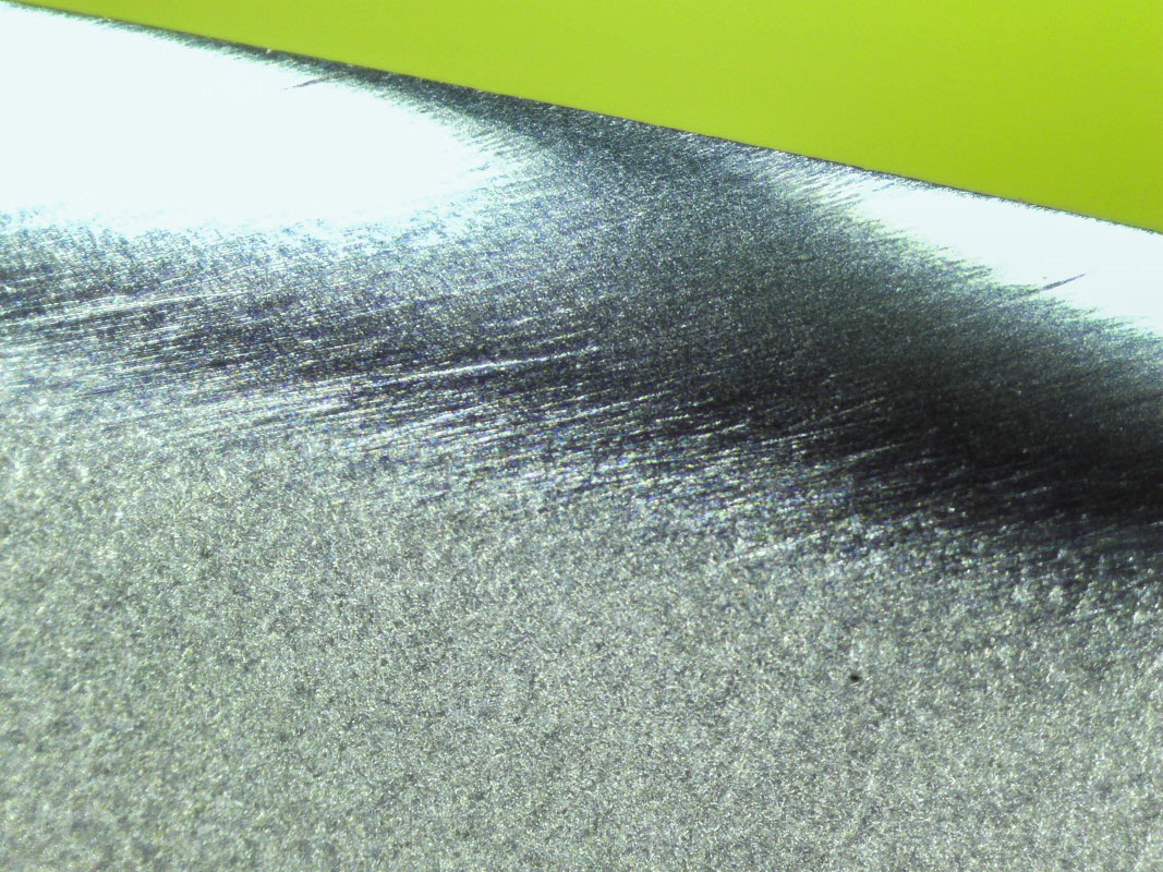

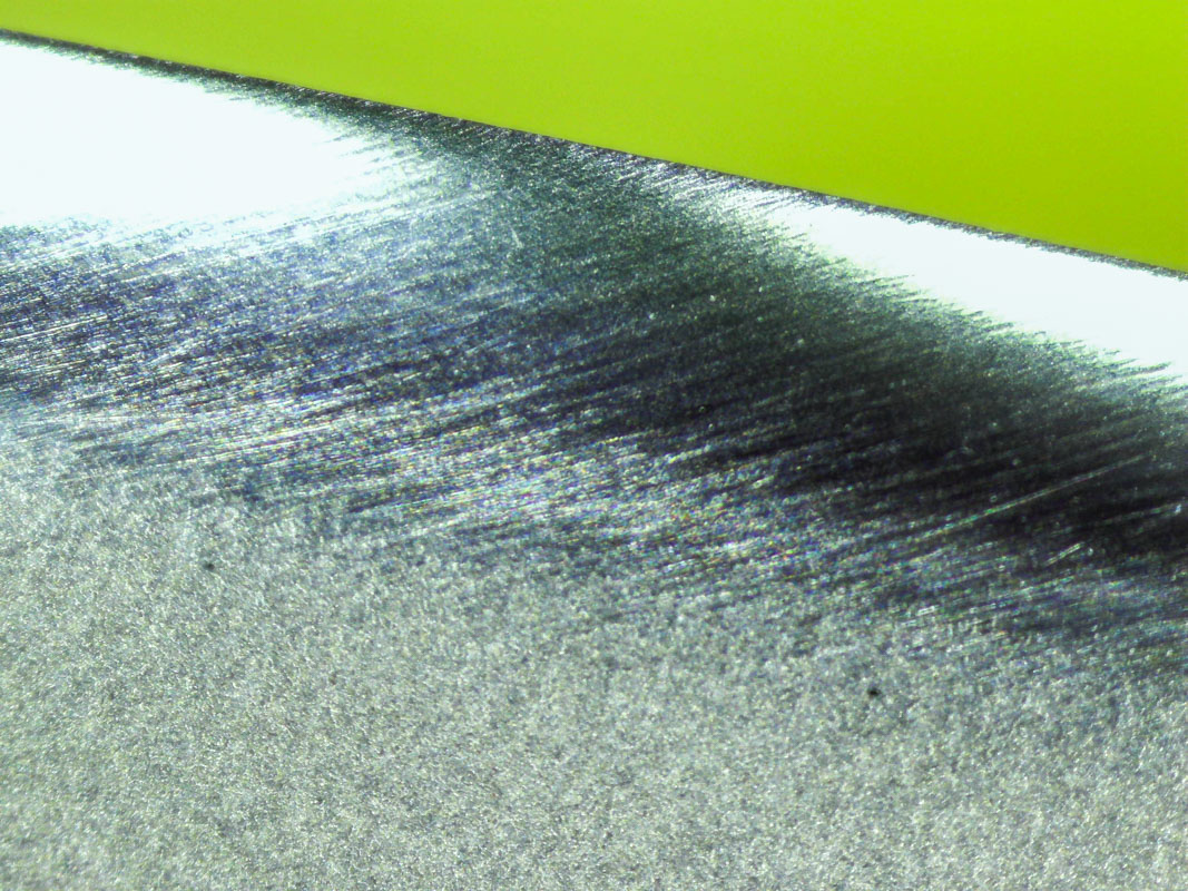

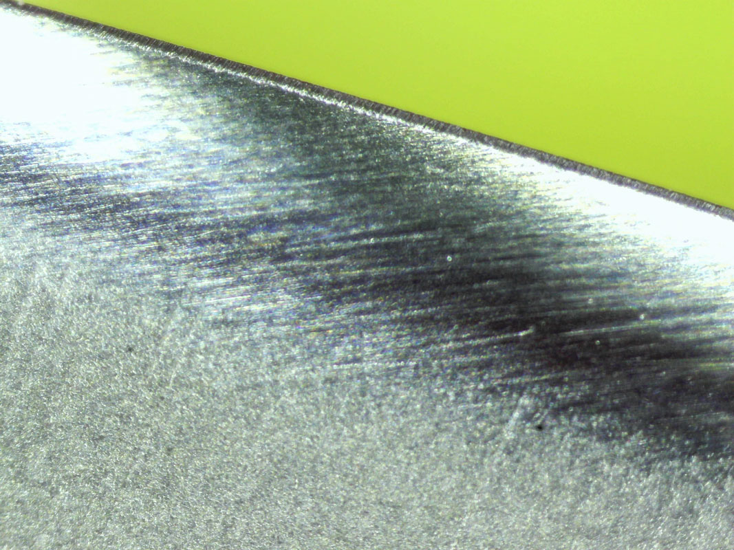

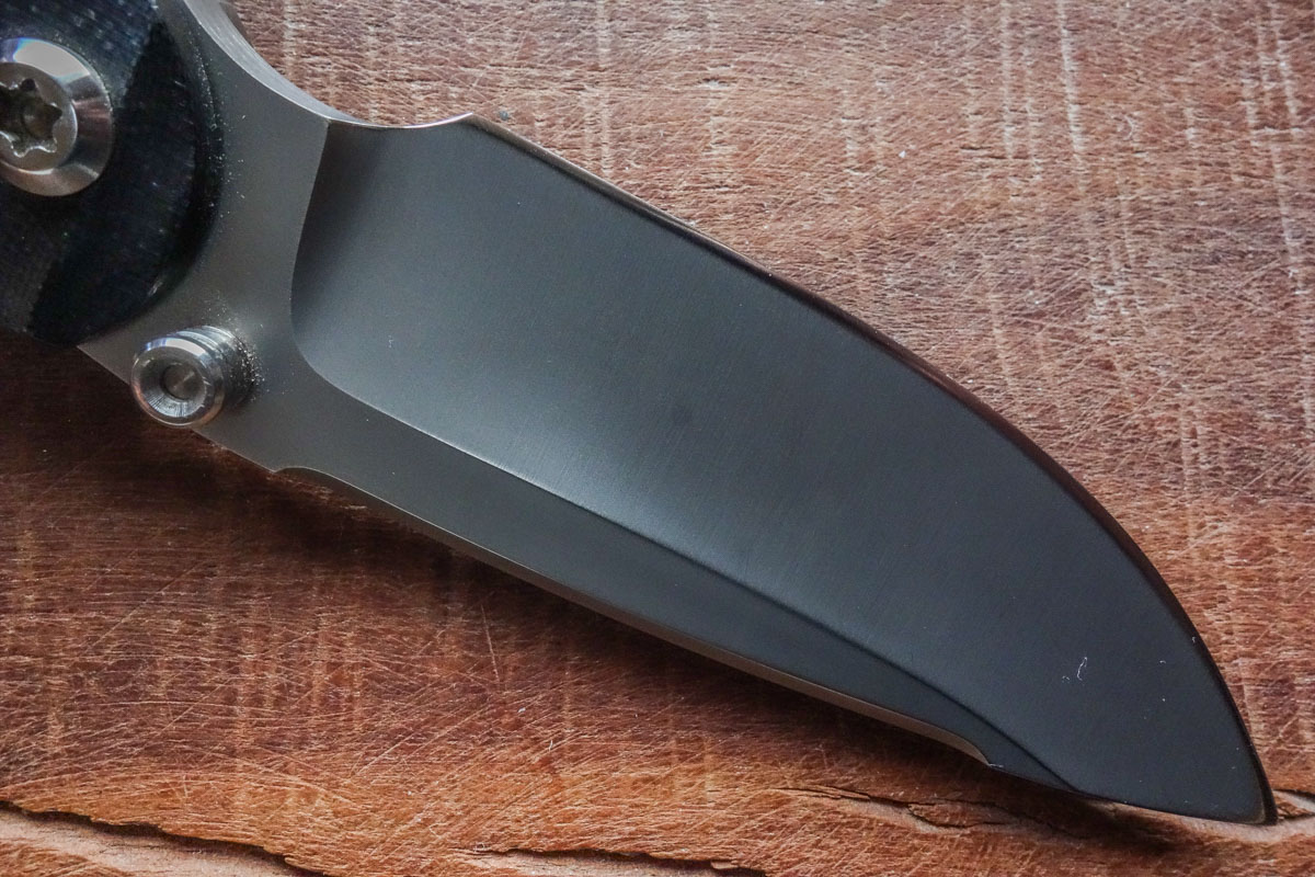

Hier meine alte Liebe - das SHBBS M390 von Hasenfuß. Die hohlgeschliffene Klinge hatte mal eine V-Fase mit über 40 Grad gesamt und gut Futter hinter der Wate. Ich habe etwas aufgeräumt und die Fase ballig geschliffen. Jetzt stehen noch 0,42 bis 0,46 mm hinter der Wate, Schneidenwinkel etwa 30 Grad.
Was die Aggressivität der Schneide angeht, hängt das nur davon ab, wie ich es schärfe. Mit Micro Cloth 1.500 greift es gut an. Sauber durchgestroppt über 1.800, 2.400, 3.200, 3.600, 4.000, 6.000, 8.000 und 12.000 ist die Fase spiegelpoliert und die Schnitte sind eher fein.
Micro Cloth 1.500
Micro Cloth 12.000
Richtig zur Sache geht das gute Stück dann, wenn ich die Klinge so fünf Mal je Seite ohne Druck über den Sinter laufen lasse. Ich erhalte eine winzige Mikrofase. Der Sinter reißt die Schneide nicht auf, verleiht ihr aber einen fabelhaft aggressiven Biß.
