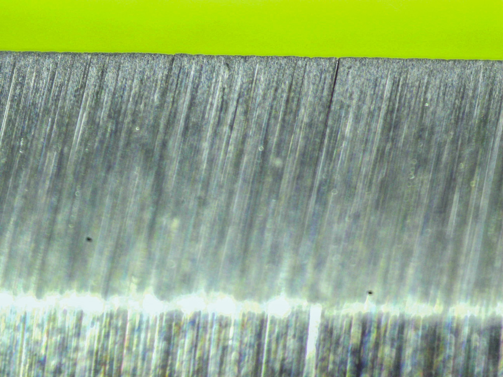

Jetzt mal abgesehen von Schleifwinkel, ist eines schon mal sicher: Wer diese Schneide mit Werksschliff aus CPM4V (Spyderco Province) von R'n'R hernimmt und dann den Stahl und seine Standzeit/Stabiltät beurteilt, scheitert in seinem gewonnen Eindruck über den Stahl schon am Schliff:
06-province-ab-werk-jpg.249871

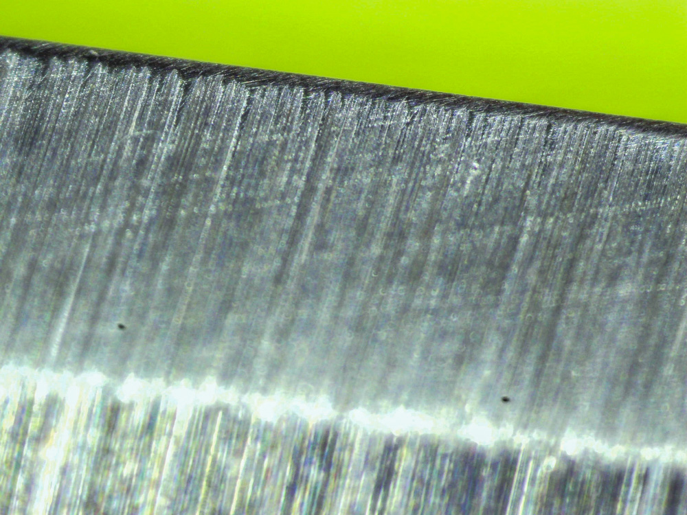

Das habe ich damit gemeint, wenn man mit so einer Schneide eine Legierung und deren Leistungsfähigkeit beurteilen will, wird das nix. Und wieviele kontrollieren einen Werksschliff schon, sehen und wissen nix über eine Defektschicht voller Riefen und Sollbruchstellen bis in die Schneidenspitze und klagen dann, dass der Stahl nicht das hält, was er verspricht?
Diese, selbst von Hand überarbeitet Schneide von R'n'R des gleichen Messers wird garantiert länger halten, als der Originalschliff, weil zumindest die Säge an der Schneidenspitze und die Riefen entfernt wurden. Richtiger Winkel hin oder her. Wenn jetzt aber noch der für die Aufgabe passende beibehaltene Winkel gewählt wird, ( wie immer auch gemessen ) dann schaut die Sache schon mal viel besser aus, als ab Werk. Das ist aus meiner Sicht erstmal unerlässlich um die Schneide nicht weiter zu schädigen. Dies gilt für Messer die was zu tun haben und nicht für solche die nur den Spieltrieb befriedigen und ab und an einen Brief öffnen oder eine Brötchen teilen und schmieren. ;)
07-sinter-4-000-micro-cloth-jpg.249872
In der möglichen Qualität ausgereizt ist sie bestimmt noch nicht, aber für die von R'n'R damit gemachten Schnitzarbeiten unter seinen Händen und Zweck für ihn völlig ausreichend, was zu akzeptieren ist und von jedem ohne viel Geldeinsatz überprüfbar, wenn das jemand möchte. Fließen jetzt noch aufwendigere Methoden mit System, Progression, Druckkontrolle, Schleifmedien, Können usw. ein, dann lässt sich die Standzeit/Haltbarkeit mir auf die Verwendung bezogenen, geprüften Winkel sicher noch nach oben verschieben. Aufwand und Kosten ist dann dem Nutzwert gegenüberzustellen.
Der für mich ganz entscheidende Punkt ist eine technisch korrekte Schneide und die gibt es nach meiner Erfahrung ab Werk oder Auslieferungszustand nur sehr selten. Alles andere kommt danach, weil selbst der einfachste Stahl eine korrekt aufbereitete Schneide dankt. Wenn ein wetzbarer Stahl mit der gleichen Schneide ausgeliefert wird, wie oben das Province und so belassen wird und nach beginnendem Schärfeverlust mit einem Stahl gewetzt wird, ist die Schneidenspitze überspitzt gesagt, zerfetzt, wird die Defektschicht aber entfernt und dann gewetzt, fallen die Schäden deutlich geringer aus, es kann länger gewetzt werden und wenn die Intervalle immer kürzer werden, ist der Schaden nur an der Schneidenspitze und mit einem Touch-up auf einem feinen Steine mir ein paar Zügen behoben. Der Materialabtrag ist minimal und es kann wieder weiter gewetzt werden. Ich habe mich lange gegen einen Wetzstahl ausgesprochen, eben weil ich die Schneide davor nie mit einem Mikroskop kontrolliert habe. Heute ist wetzen mit einem Mikrofeinzug meine bevorzugte Wahl eine Schneide scharf und bei Laune zu halten. Hierzu muss der Stahl passen, der Wetzstahl und die Schneide dafür vorbereitet sein.
Deshalb sind für meine Methode und Gebrauch AEB-L, 14c28N, 1.3505 u.s.w. viel geeigneter als Hochleistungslegierungen.

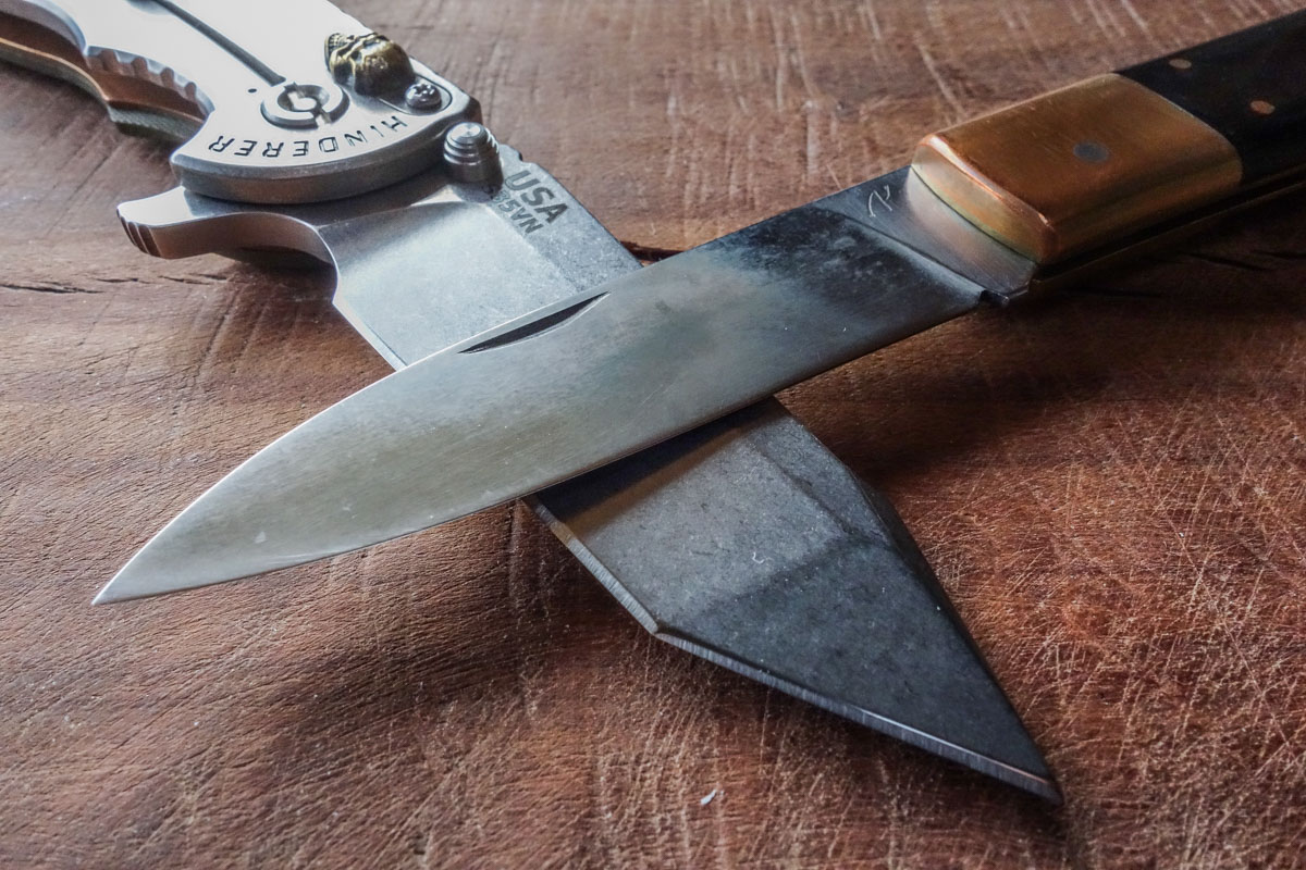

Welcher Methode würdest du zutrauen, bei einer ballig auf Null angeschliffenen Klinge den Schneidenwinkel zu messen?
Das Hinderer hat 44 mit dem Goniometer gemessene Grad gesamt. Attilas ganz leicht balliges Karpaten-Opinel mit etwa 1,6 mm Klingenstärke rund 20 Grad mit meiner Methode gemessen. Kann man annähernd sehen, ohne zu messen …
Und wenn man beide Messer im Wechsel zum Schneiden an Holz zur Hand nimmt, ist der Unterschied, um wieviel man sie jeweils anheben muß, bis was schneidet, erstens dramatisch und zweitens hat man die Winkel nach jahrelanger Praxis schon gefühlt so gut im Griff, daß man auf Anhieb weiß, was Sache ist. Nachmessen mit Winkelschablone bestätigt das dann.
Auf ein oder zwei Grad kommt es dabei auch überhaupt nicht an. Und wie lange dann was jeweils schneidet oder nicht, ist mir sowas von egal. Ich stelle nur schlicht fest, daß es Stähle gibt, die beim Holz schneiden sehr lange rasurscharf bleiben (CPM 4V und CPM S110V im Verhältnis zu 52100 und 1.2552 beispielsweise).

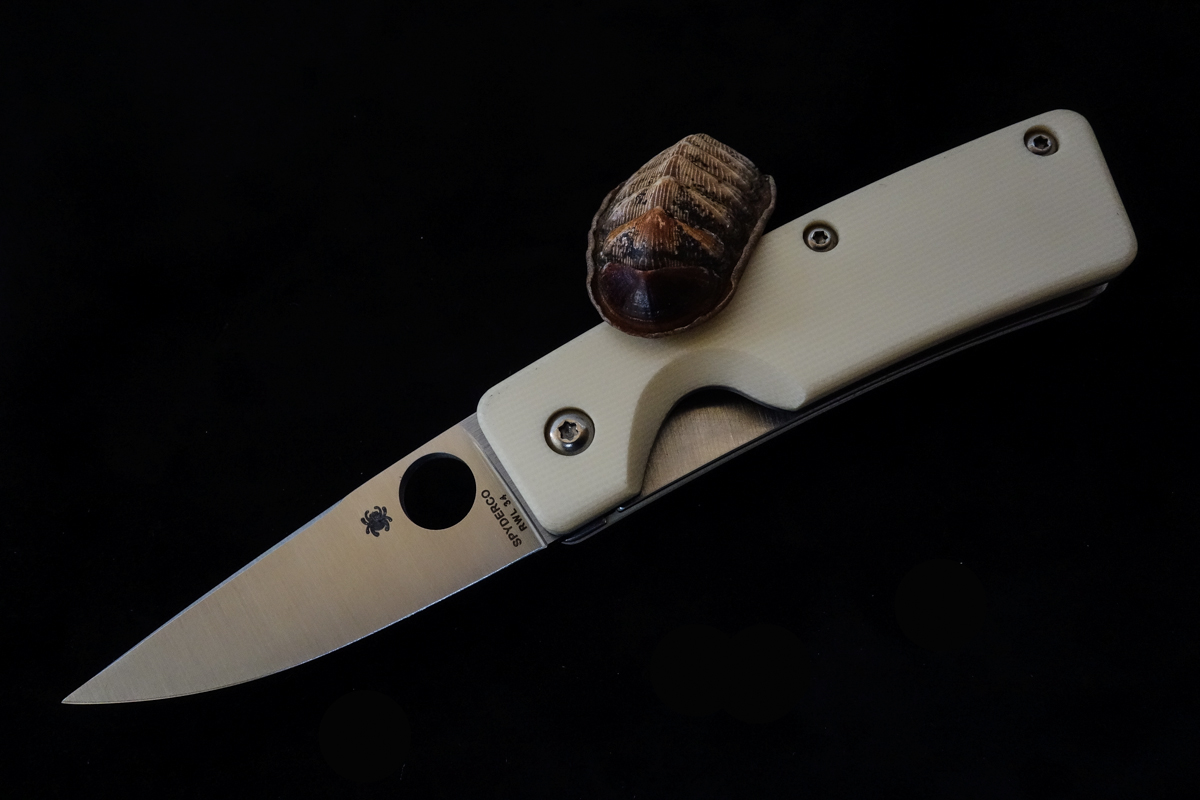

Das auch Hersteller von Serienmessern einer schlanken Schneide Vertrauen entgegenbringen, zeigt das Lil‘ Nilakka von Spyderco. Die 58 mm lange und 3 mm starke Klinge aus RWL34 hat einen Anschliff vom Klingenrücken runter mit 9 Grad gesamt. Da das dann doch zu riskant wäre, hat man eine winzige Mikrofase von 18 Grad gesamt drangepappt. Gemessen mit dem Goniometer. Kann man fein mit schnitzen. Dosen hab‘ ich damit noch keine aufgemacht …
R’n‘R
@Guido er widerlegt sich mit den Fotos.... Werksanschliff + Mikrofase kann nicht weniger wie Werksschliff sein.... Sorry das ist nicht möglich ;) .
