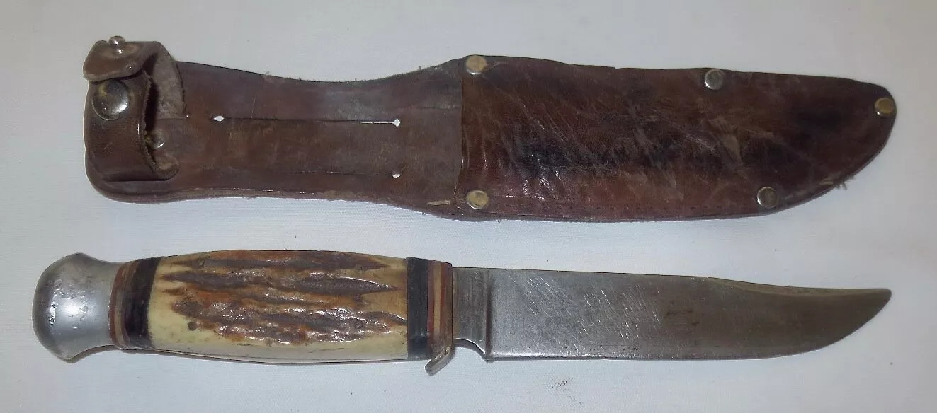

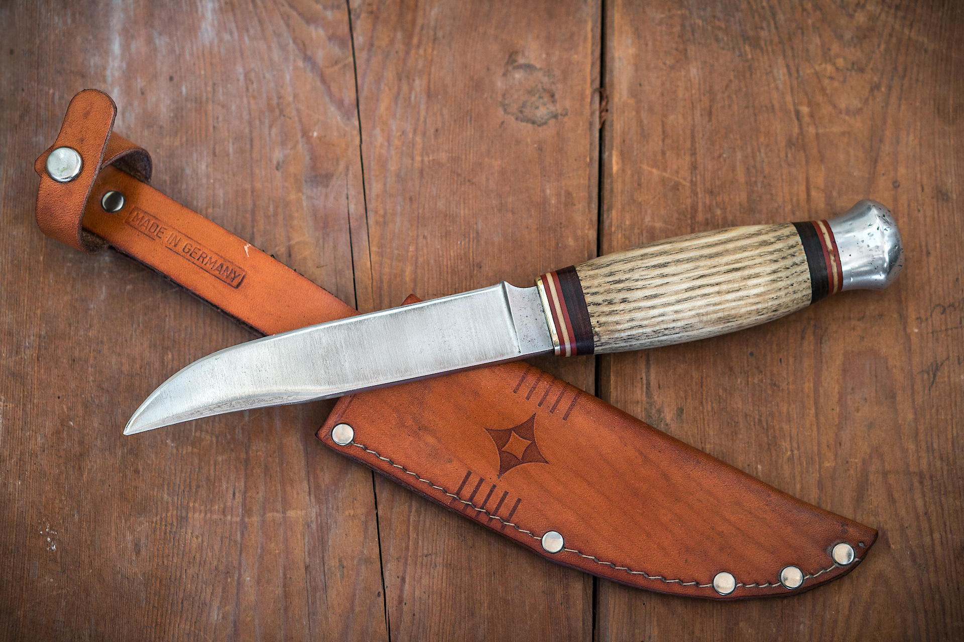

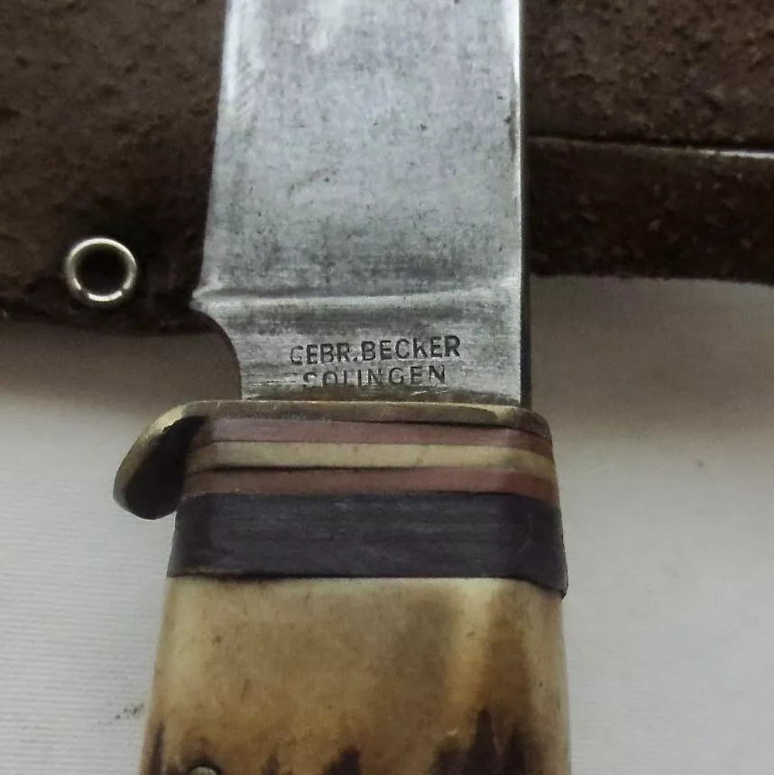

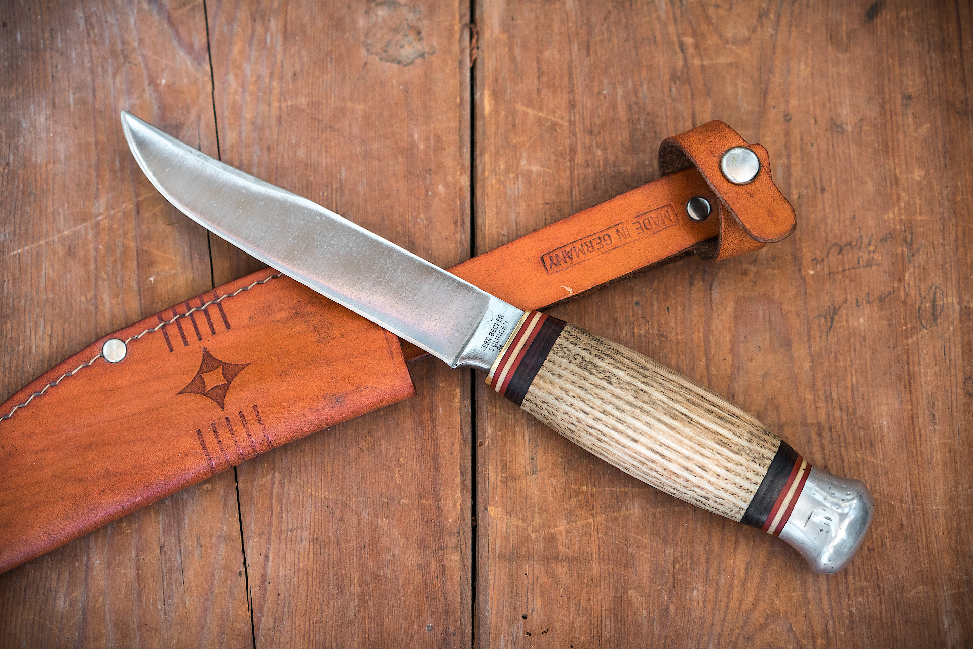

Die alten Solinger Fahrtenmesser sind toll.
So habe ich mich auch etwas um das hier gezeigte Exemplar der Gebrüder Becker gekümmert.
Der Ausgangszustand war ziemlich miserabel, die Klinge ziemlich runtergerockt, total stumpf und ziemlich zerkratzt.
Der Griff war locker, die Parierstange verbogen und mit Rissen. Das Hirschhorn war ebenfalls ziemlich bröselig und fiel beim Auseinanderbauen regelrecht auseinander.
Das Horn habe ich durch Eschenholz ersetzt.
Die Klinge benötigte aber auch einige Zuwendung meinerseits.
So musste die Spitze wiederhergestellt, die Kratzer beseitigt werden und ein neues Finish musste her.
Die Schneidfläche musste begradigt und neu geschliffen werden. Nun ist alles wieder rattenscharf.
Mit dem Ergebnis bin ich zufrieden und das Messer ist wieder bereit für den Einsatz.
Die alte Scheide war leider nicht mehr zu retten, sie zerfiel quasi unter meiner Berührung, das Leder war mehr als spröde.
Eine passende vintage Lederscheide aus Solinger Produktion ersetzte diese zufriedenstellend.
Hut ab, das ist wirklich gut anzuschauen! Ich stelle fest, dass du auf das Parierelement nun verzichtet hast. Die Esche sieht geflammt aus. Ich mag Esche sehr, nur finden die Leute sie langweilig. Aber die kann was ab! Das Klingenfinish ist sehr angemessen. und die Scheide passt. Wo nimmt man sowas spontan nur her? Egal! (y)
BTW: Wie hast du das mit dem Spoiler- Button gemacht? Das ist ja mal cool!
@rocco26:
Danke für deine netten Worte.
Ja, das defekte Parierelement habe ich entfernt, da war nichts mehr zu retten. Sieht auch so gut aus, finde ich.
Die Esche ist leicht geflammt, gut erkannt.
Ich wollte mit den "Vorher-Bildern" meinen Beitrag nich zu sehr "aufblähen", daher der Spoiler. ;)

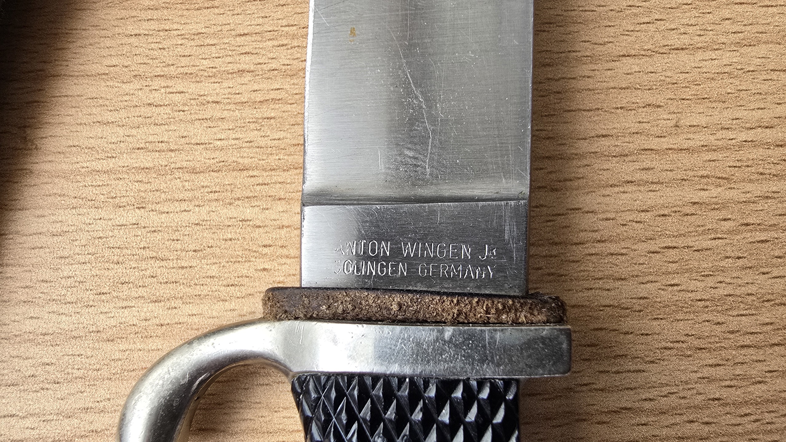

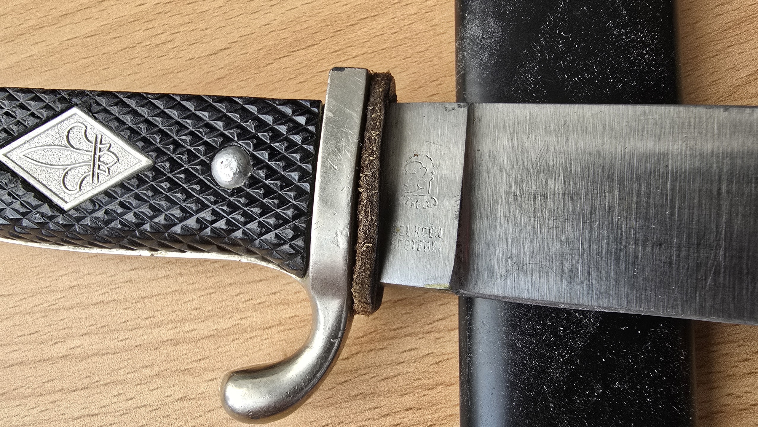

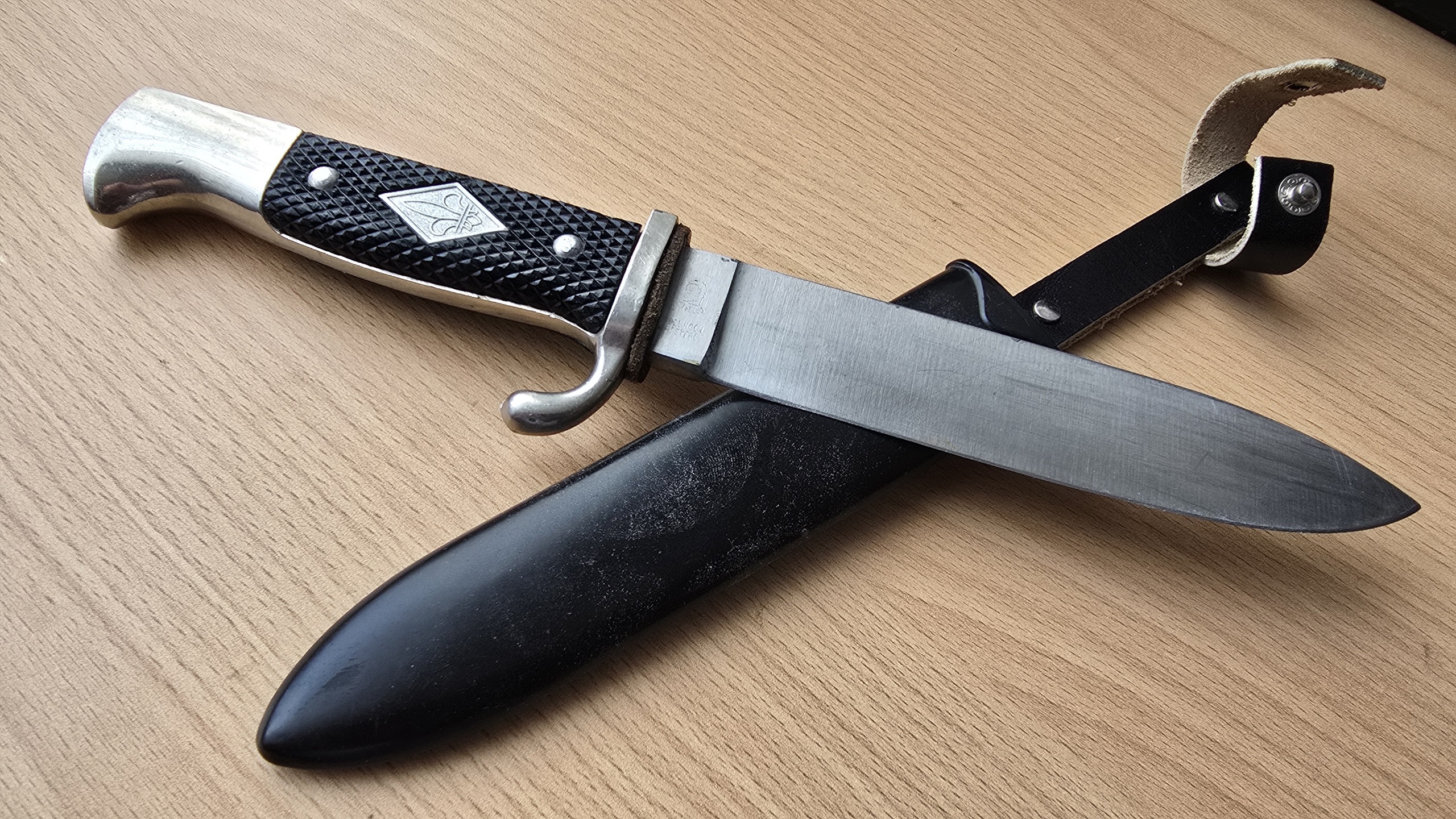

Bei klassischen Solinger Fahrtenmessern kann ich als Ostdeutscher auch was anbieten:
Ein Fahrtenmesser von Anton Wingen (Othello). Zu HJ Zeiten hatten diese Messer anstelle der Lilie noch ein bestimmtes rot-weiß-schwarzes Symbol mit dem eingravierten Schriftzug "Blut und Ehre" auf der einen Klingenseite und einer Art Blutrinne auf der anderen Seite. Nach dem Krieg wurden sie zwar als Fahrtenmesser weitergebaut und verkauft, aber natürlich entsprechend abgeändert. Ich habe das Messer auf einem Flohmarkt in fast neuem Zustand bekommen. Aber leider ist die Klinge total schief, wahrscheinlich von der Produktion her und das Ende des Griffes wurde wohl mal kurz zeitig als Schlagfläche benutzt. Aber abgesehen davon ist der Zustand meines Empfindens recht gut und die Originalscheide ist es auch.

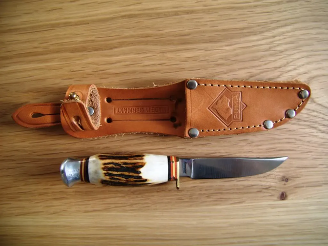

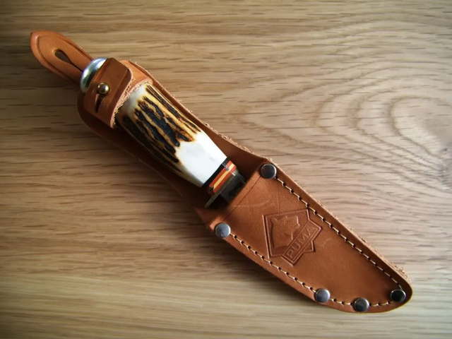

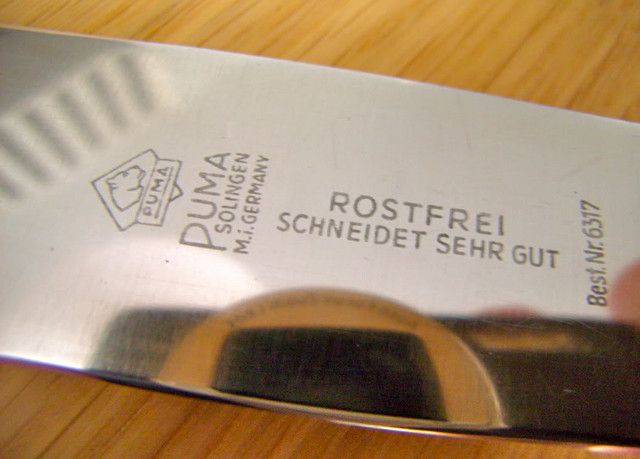

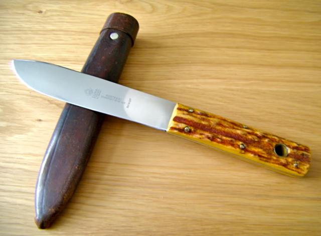

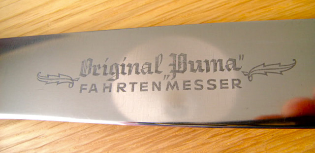

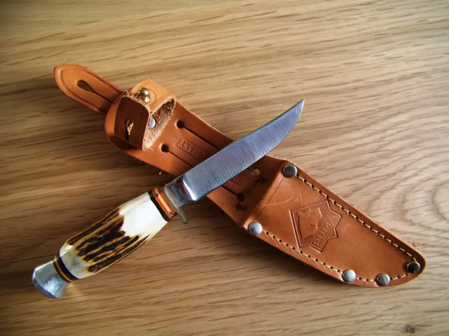

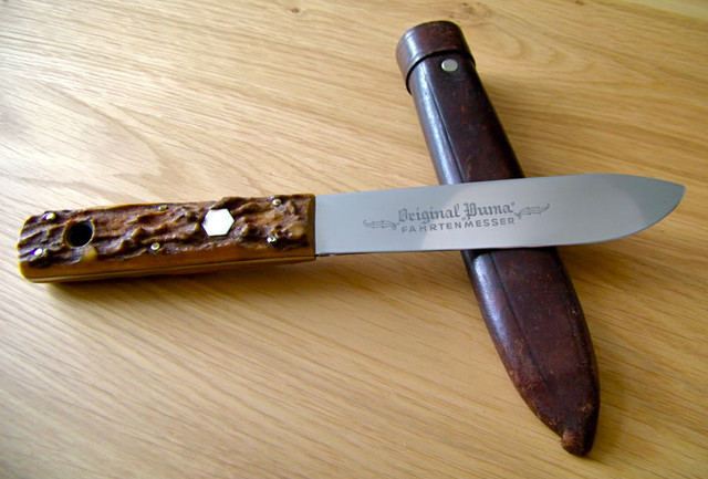

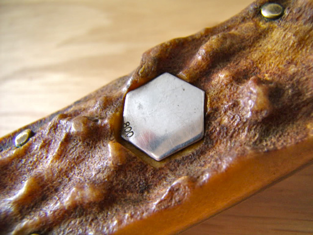

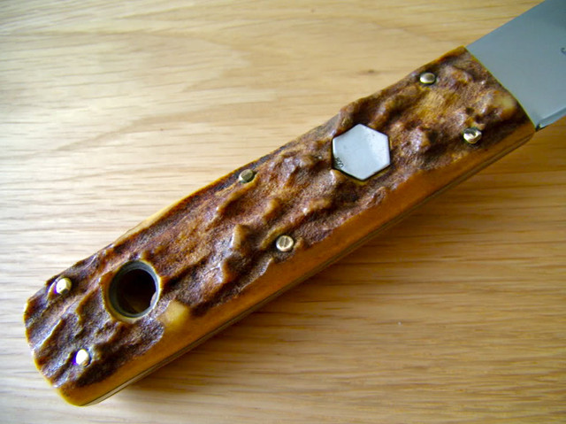

Vintage Puma 6317 Fahrtenmesser,
The knife is still in excellent condition, be it that there are a few shallow scratches on the blade from the 2 metal clamping springs inside the leather sheath, which itself is sadly missing it's belt loop.
I gave the knife a new semi-polished edge on the Paper Wheels as it was completely blunt when i received it.
Nice details are the silver monogram shield inlayed in the thick stag, and the message on the reverse side of the blade which reads: " Rostfrei - schneidet sehr gut", which translates to " Stainless - cuts very well".
Specs:
Overall length: 24,3 cm
Blade length: 13,5 cm
Blade thickness: 2,6 mm
Steel: unknown stainless steel
Handle material: Sambar Stag with silver monogram shield.
Sheath: Leather with metal clamping springs

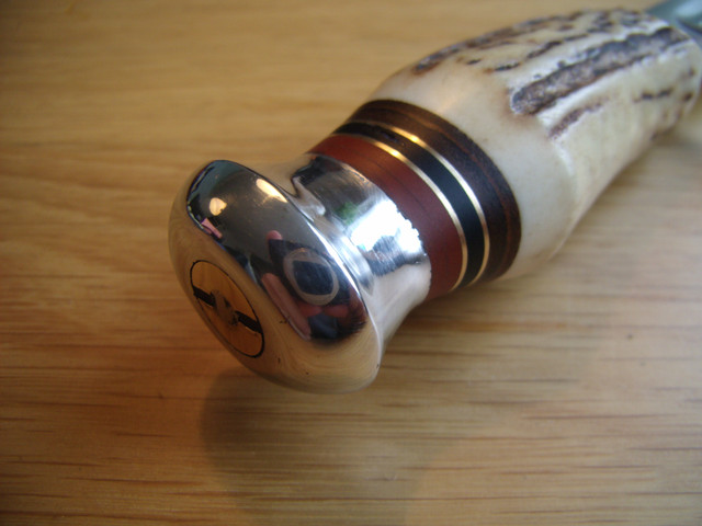

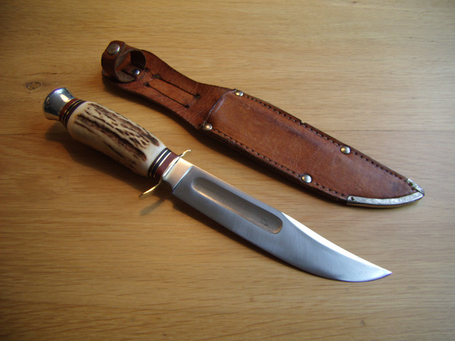

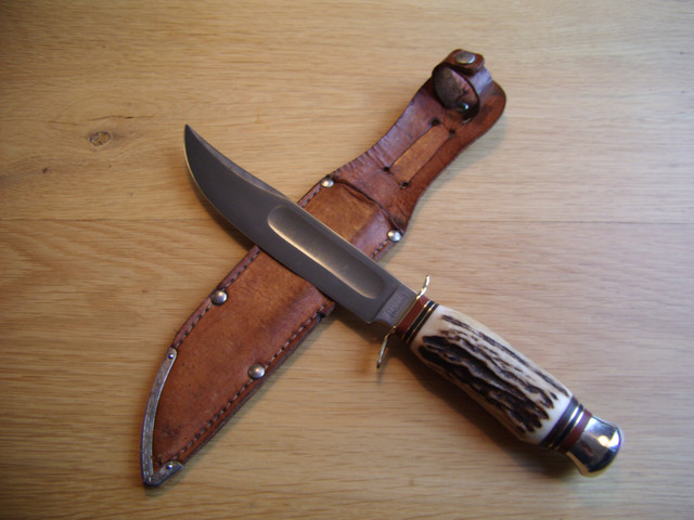

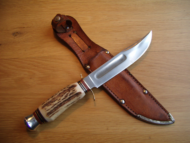

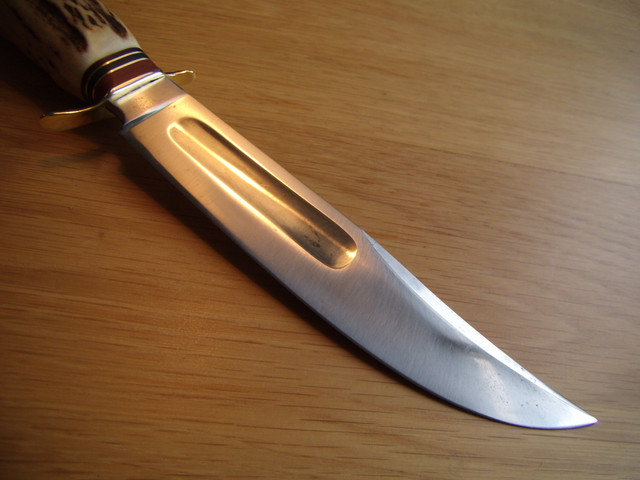

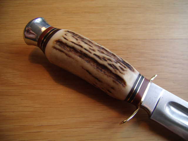

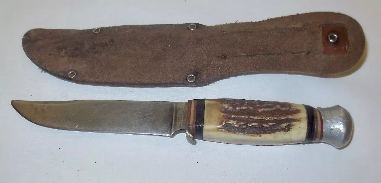

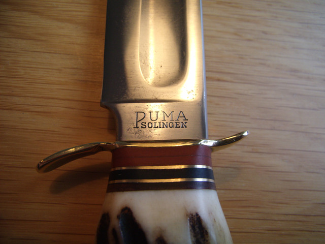

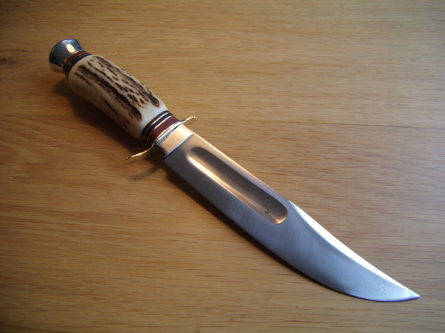

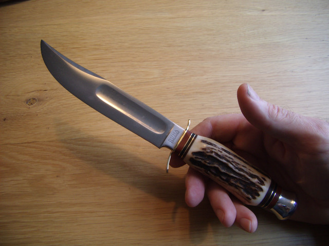

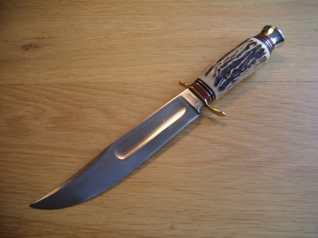

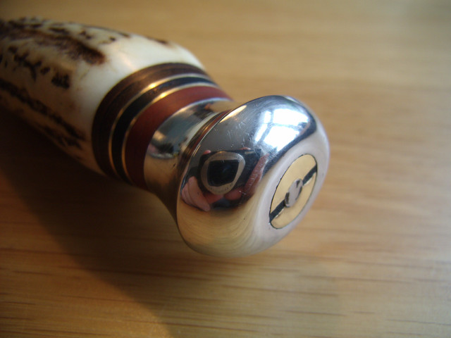

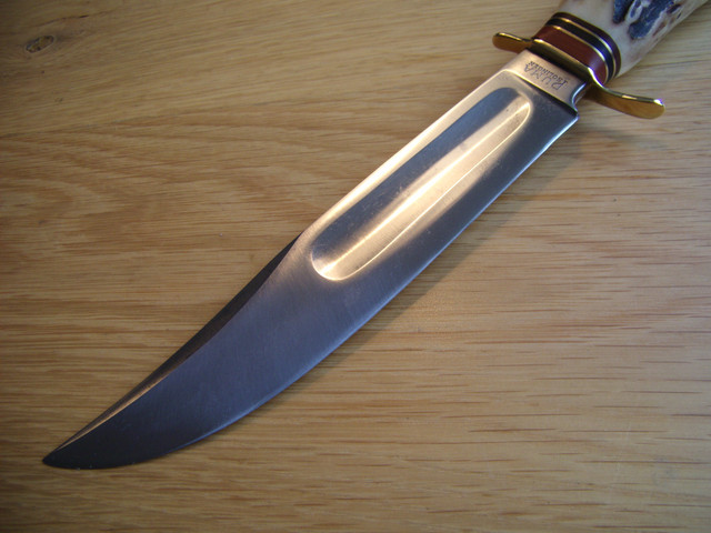

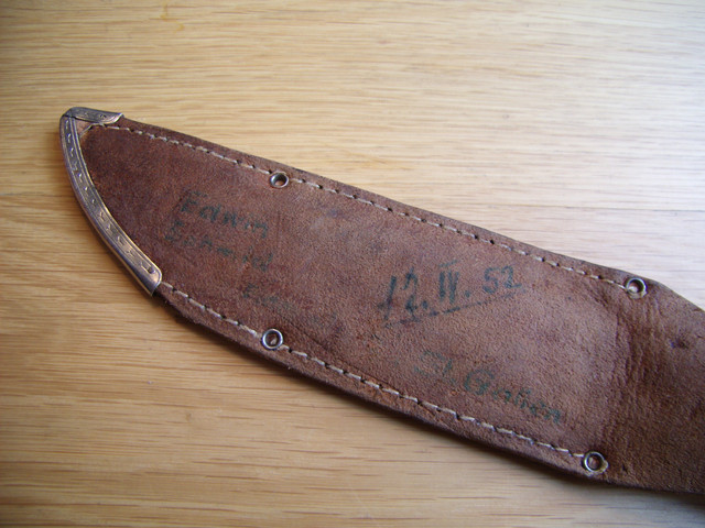

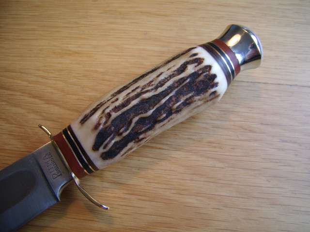

Vintage Puma 6303 Scout knife (Fahrtenmesser) from the early 1950's
Gave it some TLC and hand reground the blade to full convex, apex ~25 degrees inclusive.
Complete with original sheath.
Specs:
Overall length: 26,5 cm
Blade length: 15,6 cm
Maximum blade thickness (ricasso): 4,88 mm
Steel: Hot drop-forged carbon steel
Handle materials: Brass guard, leather/fiber/brass washers, stag midsection, aluminium bolster
Sheath: Leather with metal tip protector
