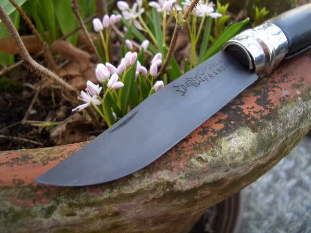

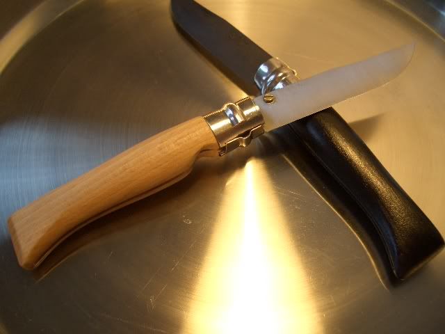

ich hole dieses Thema mal wieder an die Luft, Grund ich möchte meine neusten Werke vorstellen. Ich habe trotz Abitur mal die Zeit gefunden bzw. sie mir genommen :D und das ist dabei rausgekommen:
Ein Opinel No.9 Schwarzer Griff (Form modifiziert) und schwarze Klinge (brüniert).
Und ein No.9 Mit modifiziertem Griff aber das Ganze als Einhand-Umbau, dieses Messer ist noch nicht ganz fertig, fürs letzte Finish fehlt dann zur Zeit leider doch die Zeit:irre: aber zeigen wollte ich die beiden trotzdem schon mal.
Ach ja, soory wegen der Bildqualität, dass runterrechnen, da habe ich die zeitsparende Variante gewählt:glgl:

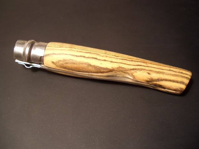

So, dass war aber noch nicht alles, ich habe auch noch ein Opinel mit Bocote Griff gebaut, auch ein 9er aber Griff komplett von mir, war mein erstlingswerk, also bitte nicht zu kritisch sein:hmpf:ich habe aber viel gelernt und wenn die nächste Holzlieferung kommt... evtl kommt dann ein No. 12 in Olive und noch ein Opi in Palmholz oder auch zwei, aber erst wenn ich mit dem Abi durch bin.
Fotos vom Bocote kommem (hoffentlich heute) noch.

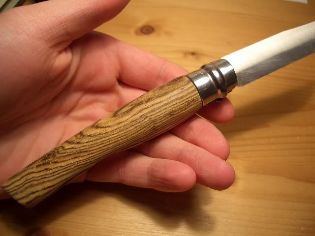

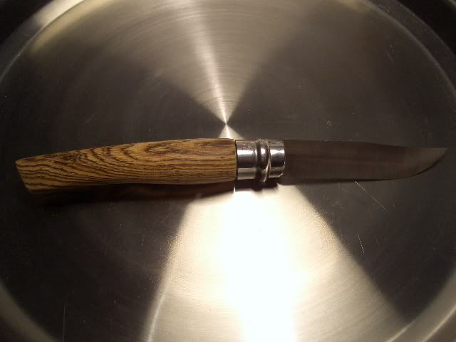

So Hier also doch schon schneller als gedacht die Bilder:
Alles was ihr seht ist reine Handarbeit, kein Bandschleifer, keine Standbohrmaschine oder Bandsäge, mit ca. 6-8 Stunden ist man dabei. Dieser Griff entstand aus keinem Entwurf, ich habe zwar welche gemacht, hier aber nur mal so drauf losgearbeitet...
MfG Zwo
Fein, Fein, ein Tactical-Opinel. Das is mal was anders ;)
Und das mit Bocote-Griff is sehr gelungen. :super:
Gruß Thomas
Danke,
Der Schlitz ist ne Koproduktion aus Schltizsäge (So ne Kreissäge für die Bohrmaschine), Feinsäge und Feile. Und da ich keine Standbohrmaschine besitze ist die Sache nicht ganz so einfach, dass auch wirklich gerade zu machen...:glgl: aber irgendwie klappt es, nur die Dicke ist das Problem, da man ca 2,5 mm braucht, mein Werkzeug aber nur 1,5 mm dick ist...
Deswegen muss ich auch noch ne lösung finden, wenn ich zB ein 12er bauen will, dass Schlitz-Problem ist ein großes Problem:confused:
Mfg Zwo

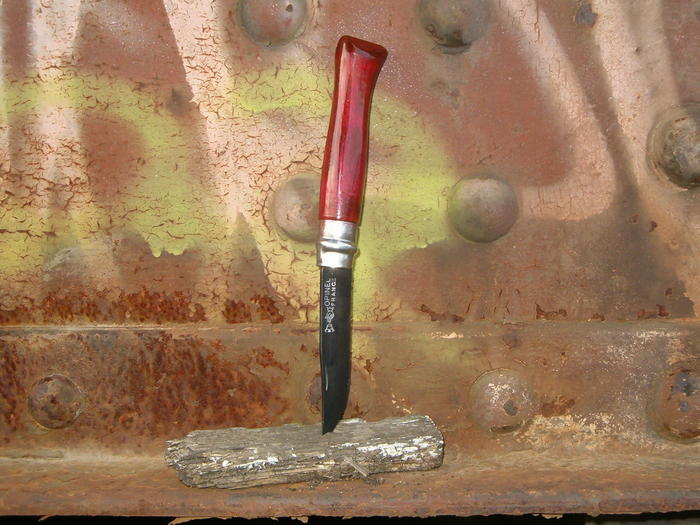

Ja son Opinel hat was, dieses hier schiebt täglich Dienst in der Werkstadt. Demensprechend hat es auch schon ein paar Spuren, Griff leicht verändert,gefärbt und Schellack.
Klinge Brüniert.
Tschua Torsten
Bild getauscht, besser krieg ich das nicht hin!
Eki mir gehts wie dir, ich mag die gepimpten auch sehr!
Wow, der Schellakgriff sieht absolut genial aus!! :super:(Rot ist auch noch meine Lieblingsfarbe!)
Nur Die Griffform...ich mag die ja nicht sooo besonders:argw: jetzt noch abändern, währe ja eher unklug...:lechz::irre:
Ist das gefärbter Schellak? Gibts den auch in anderen Farben die so stark rauskommen?
