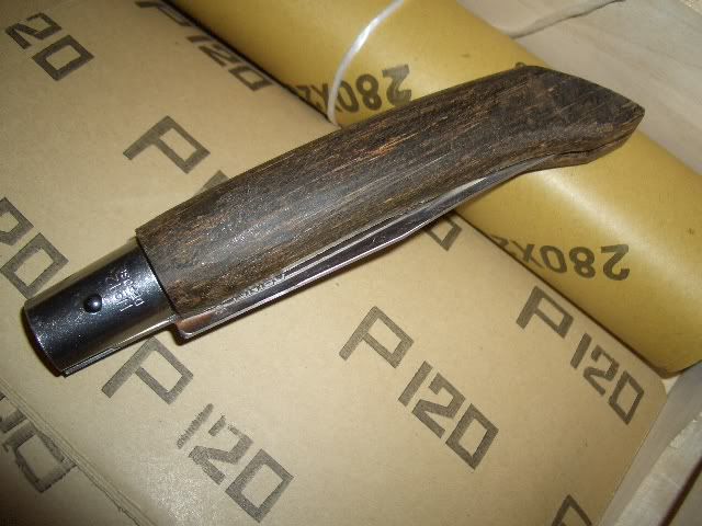

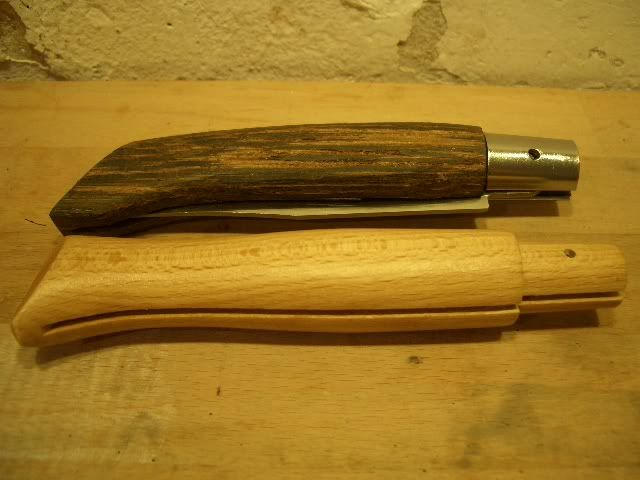

Sooo, in einer Woche ist Abi, die schriftlichen Prüfungen,
dennoch habe ich vergangene Woche ein paar Stunden Im Keller verbracht...

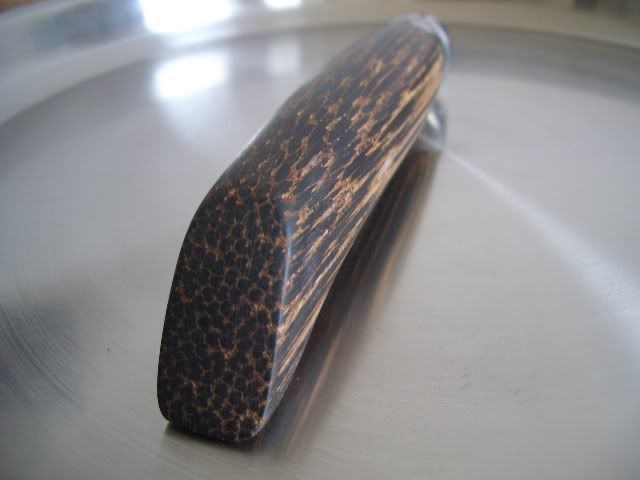

DAS MESSER IST NOCH NICHT FERTIG! Da weise ich darauf hin, sobald es ferig ist, wird es dann weitere Bilder geben. Die Bilder die jetzt kommen sind vom Messer, teilmontiert und das "finish" ist "grobe Feile". Aber ich wollte es schonmal zeigen, hoffentlich wird es dann in spätestens 3 Wochen fertig sein, bis dahin, habe ich wegen oben genannten Grund keine Zeit...
Ach ja, es handelt sich um ein No. 12, dass Holz ist Palme:

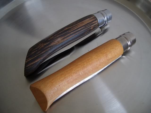

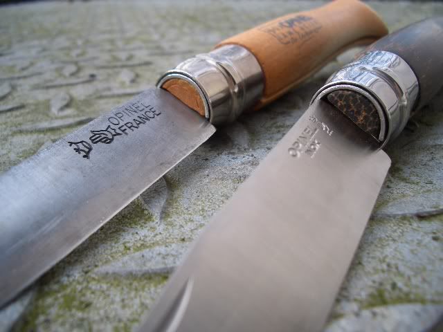

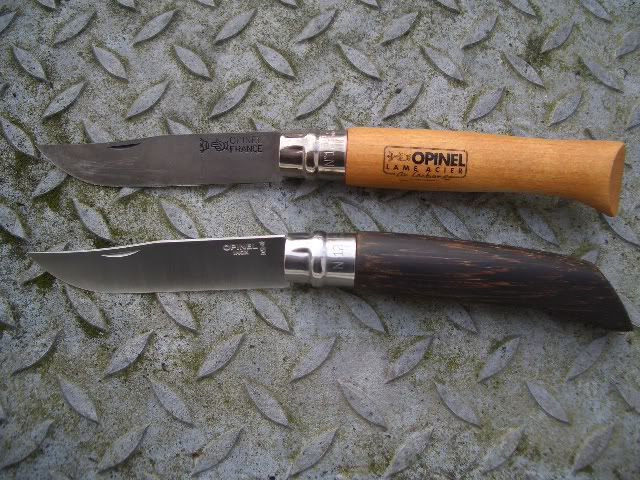

Hier noch mal der Vergleich zum original Griff:

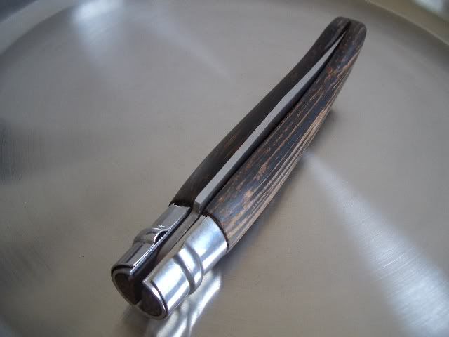

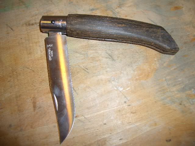

Aufgeklappt:

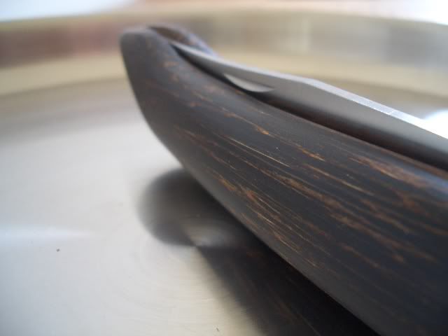

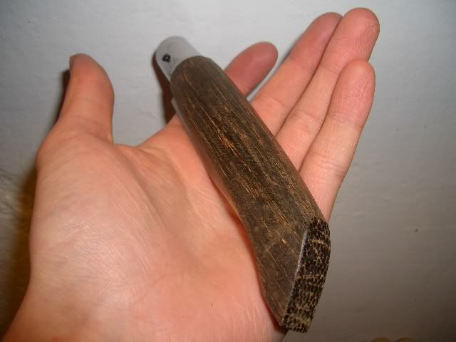

Und in der Hand, mit der schönen Stirnseite:
Ich hoffe es gefällt, wie gesagt, grundsätzlich ist es fertig, es wird noch fertig geschliffen, dass kostet bei dem harten Holz aber eben viel Zeit...
MfG Zwo

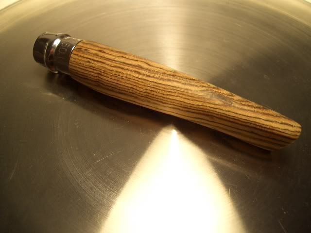

Sooo,
Abi ist zwar noch nicht geschafft, dass Opi aber erstmal schon:lechz:
Es ist leider auch absolut nicht perfekt, werde aber immer besser und ich werde auch bald wieder eins aus Palme machen (ist ein tückisches Material und schwierig zu bearbeiten:teuflisch), Olive habe ich auch schon liegen... Daran gehts dann nach dem Abi.

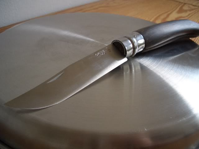

Also hier das fertige Messerchen:
Und noch mal zusammen mit einem schon etwas gebrauchten Brüderchen:
Ich hoffe es gefällt und wünsche viel Spaß mit den Bildern, hoffentlich kommen bald noch weitere Werke zu bewundern, bis dahin sind Lob und Kritik gerne gesehen und auch evtl. Fragen beantworte ich gerne.

BTW: Was macht die Palme denn so tückisch?
Auf den NC will ich jetzt noch nicht eingehen:lach:, was die Palme betrifft, die Kombination der harten Arden mit dem sehr weichen und porösem "Füllholz" ist in sofern tückisch, da die Adern gerne mal an Kanten und Rundungen wegbrechen, was bei einem Opinelgriff eher suboptimal ist. Und auch beim flachen abschleifen kann das Holz gerne mal abfasern, aber man lernt nicht aus und ich werde, wie schon erwähnt immer besser:D
Ich habe halt noch Olive und auch einige Hözer aus heimischen Wäldern da, die verarbeiten sich halt wesentlich homogener, ich plane aber auch noch ein paar experimente, mal sehen was daraus wird...:argw:

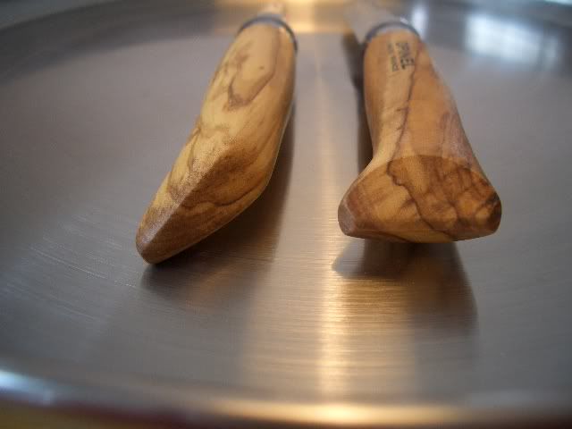

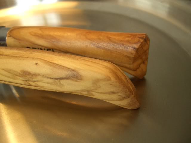

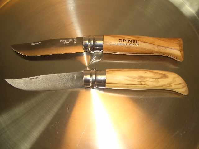

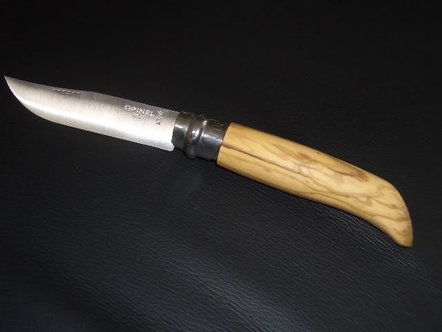

Ich glaub, für meine nächsten Werke muss ich auch mal einen Eigenen Endlosthread aufmachen:p, aber erstmal poste ich mein neustes Werk hier.

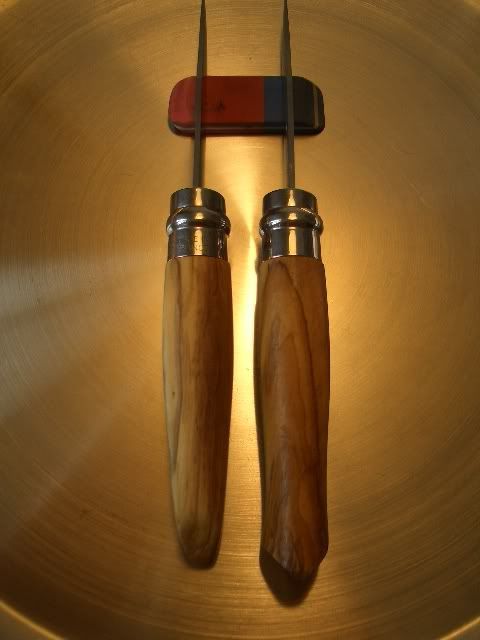

Es geht um ein Opinel No. 8 mit Olivenholzgriff, welches ich im "Kundenauftrag" modifiziert habe. Grifform ist angelehnt an das oben zu sehende Palm-Opinel...
Bilder sagen wie üblich mehr als 1000 Worte, also lass ich mal sprechen:D

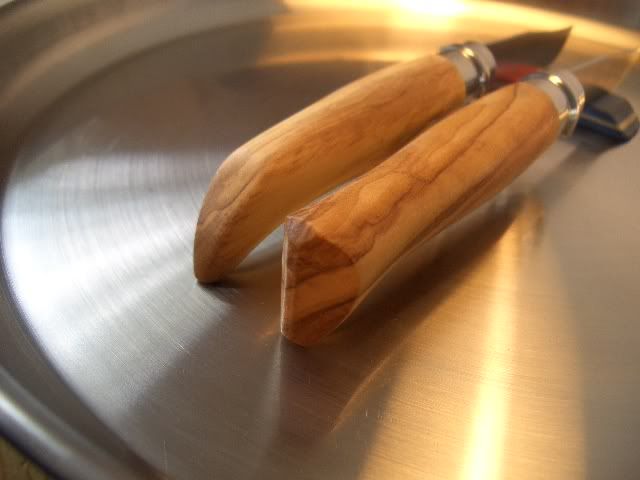

Die weiteren Bilder zeigen das Messer im Vergleich zu einem Normalen Olive:

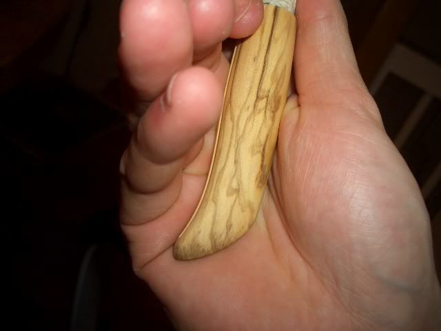

Die Handlage ist übrigens ganz hervorragend, da sich das Messer wie hier zu sehen sehr schön einschmiegt und so sicher gehalten werden kann:
So eine Grifform muss ich mir persöhnlich auch noch mal machen und das Finish vom Olivenholz ist einfach nur herrlich samtig-glatt...:staun:
Ich hoffe es gefällt, demnächst gibt es wieder komplett gefertigte Griffe zu sehen...:steirer:
