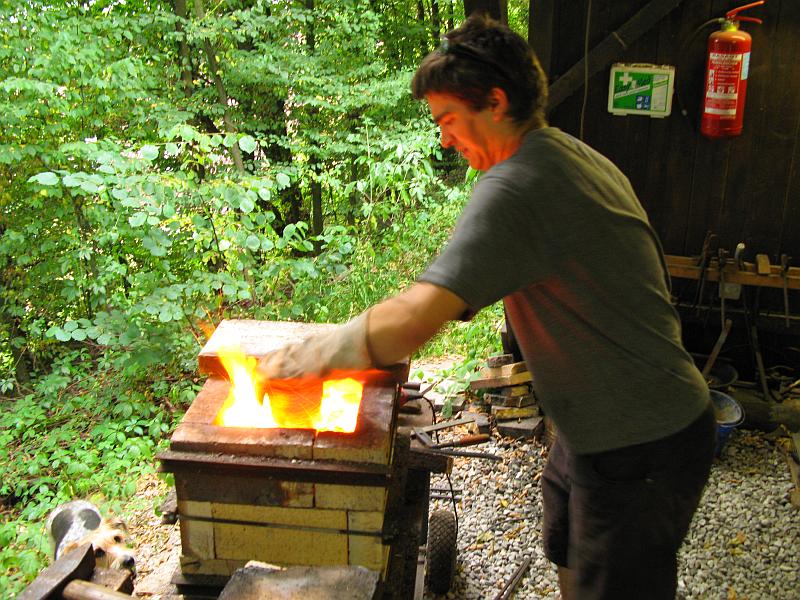

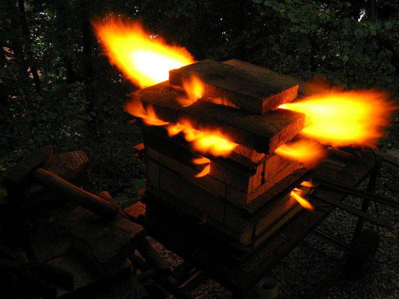

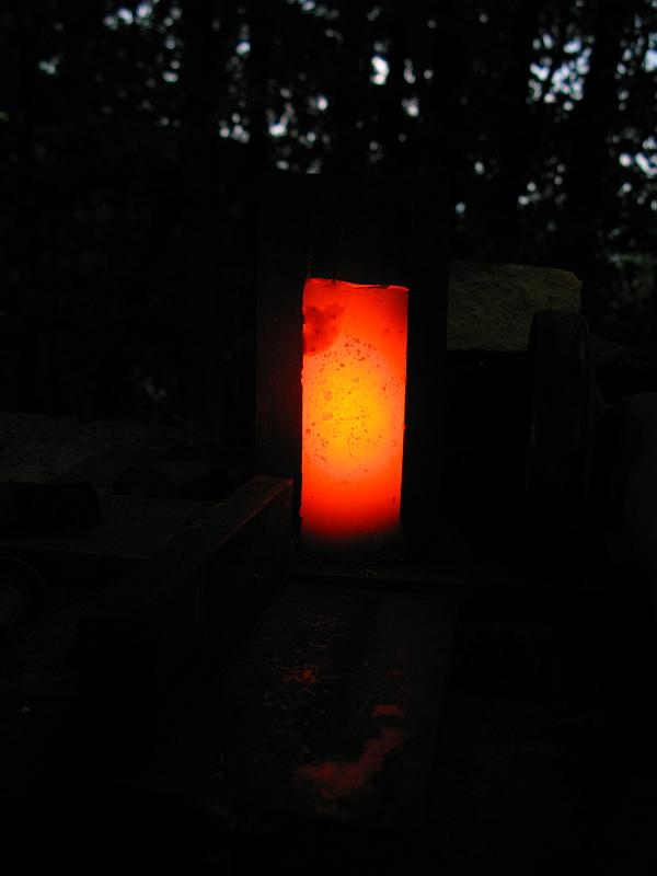

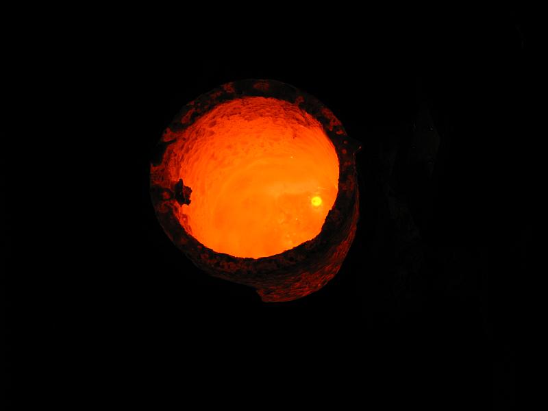

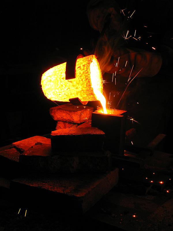

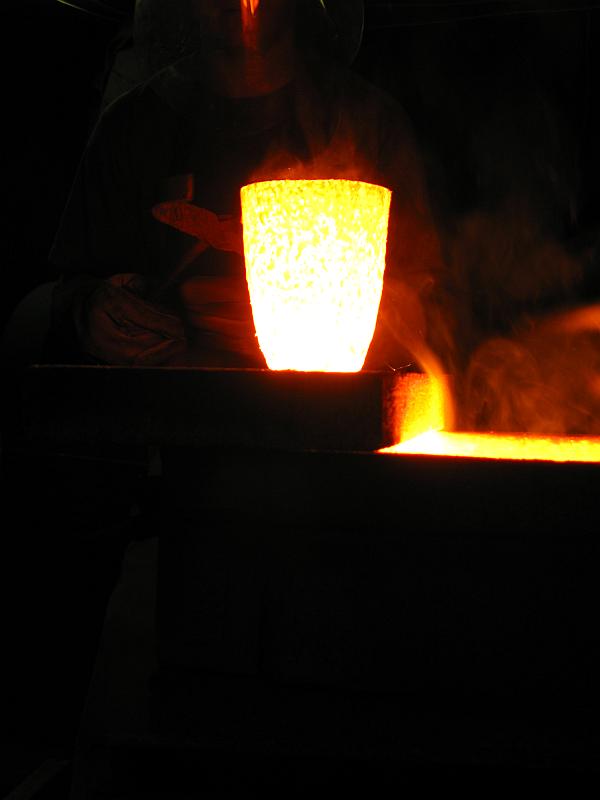

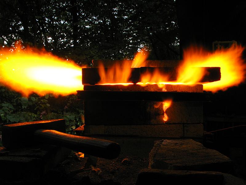

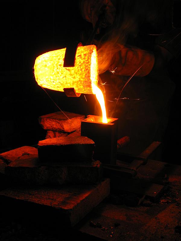

Es gibt Neuigkeiten!
heute habe ich wieder den Ofen angeworfen.
Es hat super geklappt. Diesmal sind es etwa 1,3Kg Gesamtgewicht.
Davon werden nach Abtrennung des Kopflunkers etwa 800-900g übrigbleiben. Ob diesmal alles Rissfrei ist kann ich euch morgen berichten.
Wenn dem so ist wird der Block diese Woche ausgeschmiedet.
Ich denke die Bilder sind selbstredend.
mfg
Ulrik

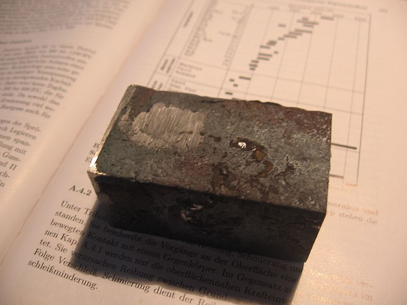

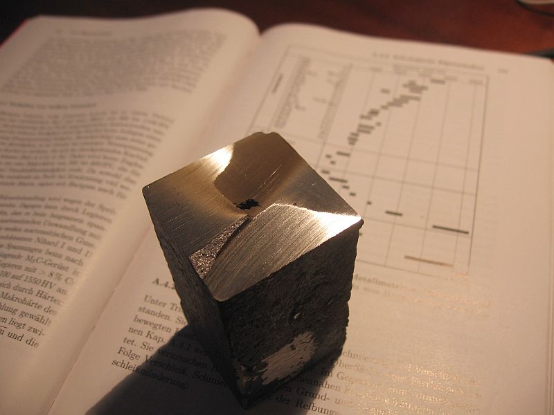

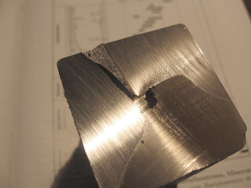

So, habe den Block aufgeschnitten.
Ein wenig läuft der Kopflunker noch hinein (ca. 4mm) den muss ich noch verschleifen, aber ansonsten ist der Block makellos und rissfrei.
Das Gewicht liegt momentan bei 833g.
Somit kann es die Woche ans fröhliche Schmieden gehen :D

@Unsel: Ich glaube da habe ich mich missverständlich ausgedrückt.
Der Kopflunker bildet sich zwingend beim Gießen. Es ist einfach ein Trichter der nach innen absackt wenn das Material bei der Abkühlung an Volumen verliert.
Dieser Lunker muss abgetrennt werden, darunter ist das Material völlig Lunkerfrei (Fehler kann es immer geben aber das ist nicht die Regel)
Eine leichter Kernseigerung ist manchmal durch den ganzen Block hindurch bemerkbar, dies stört jedoch überhaupt nicht, da sie ja auch weiterhin im Kern bleibt und nie in den Schneidenbereich kommt. Selbst bei Biegebeanspruchung würde sie sich kaum auswirken, da sie sich ja an der neutralen Faser befindet.

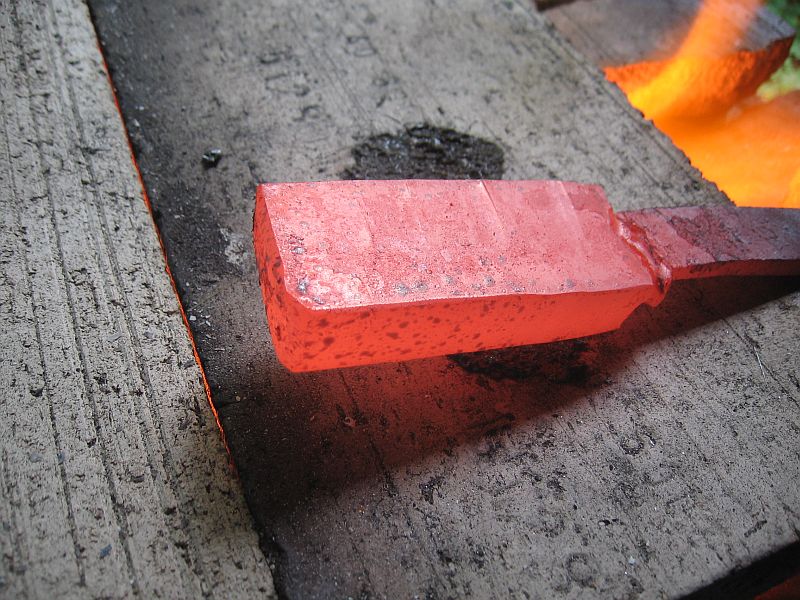

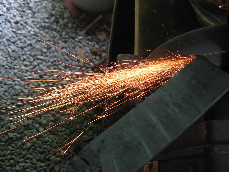

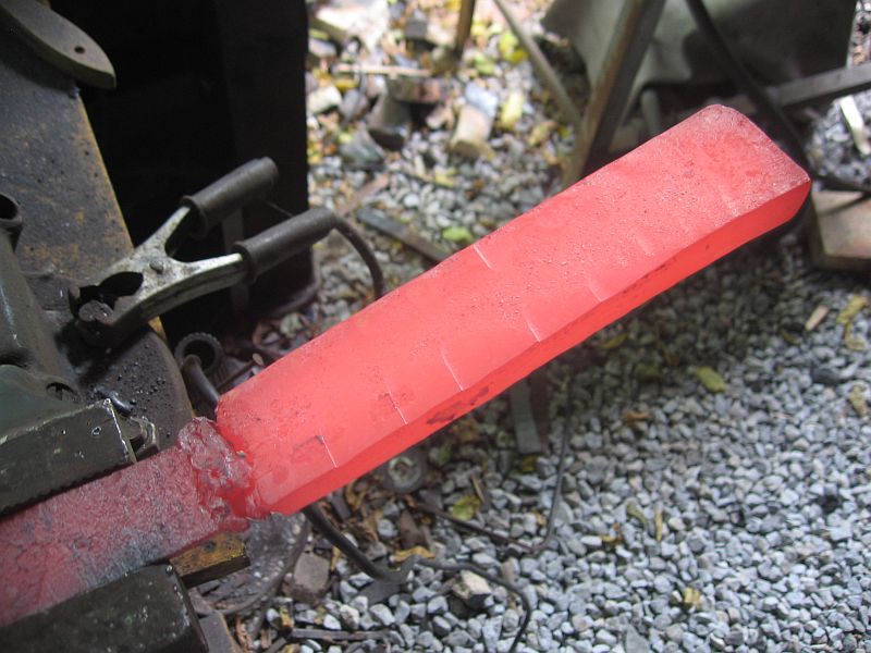

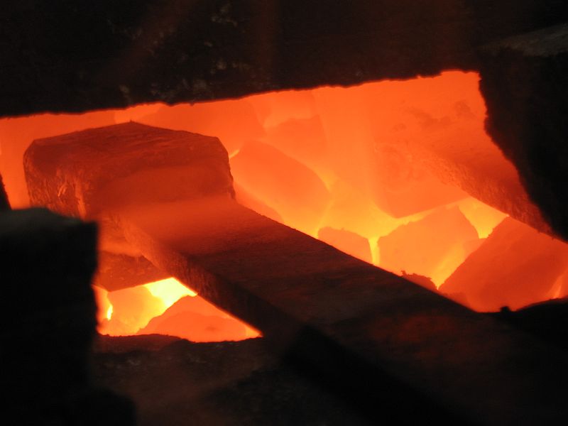

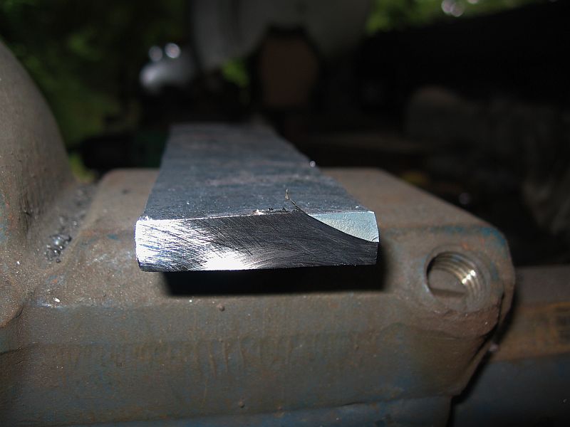

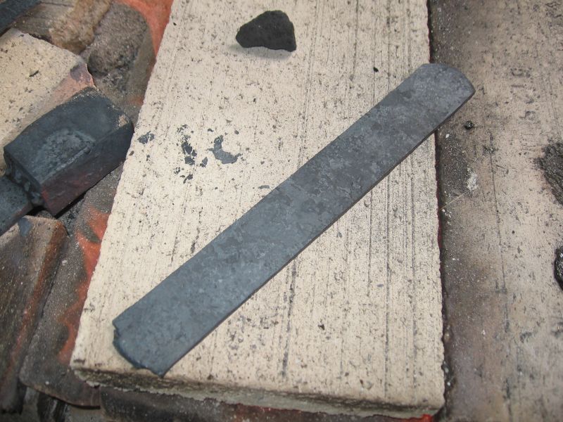

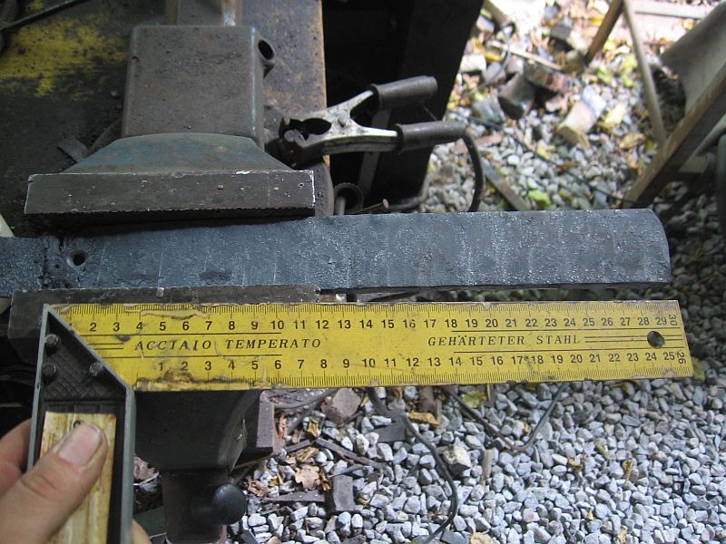

Und weiter gehts!
Ich habe den Block heute ausgeschmiedet und auf ca. 4,5mm gewalzt. Da bleibt dann nach dem Planfräsen noch genug Material übrig.... ich kenne ja Nils übliche Rückenstärken :haemisch:
Das Material war wirklich etwas zäh zu schmieden, aber es war machbar.
Lufthärtend ist das Zeug, eine Feile greift nur mit der Kante.
Und wie euch auf dem einen Foto auffallen wird, das Gefüge ist bereits ohne Wärmebehandlung schön samtig.
Das wird was :steirer:
