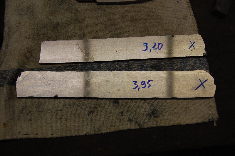

Hallo Nils,
ich glaube ich habe völlig vergessen dir was zu sagen. Es ist immer ein Ende der Bleche mit einem X markiert. Das sollte die Klingenseite werden.
Der Gussstahlblock hat immer in Richtung Einguss eine erhöhte Wahrscheinlichkeit für Kernseigerungen. Deshalb haben die Bleche eine "Richtung"
Ansonsten viel Spaß beim Schleifen :steirer:

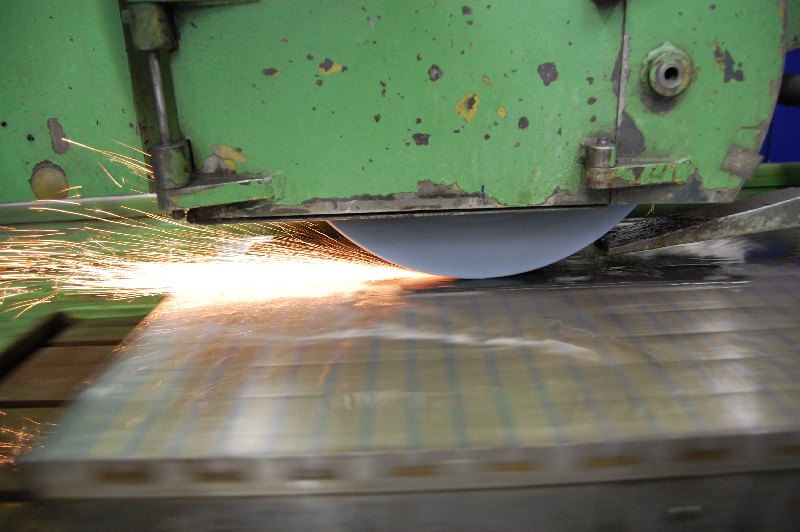

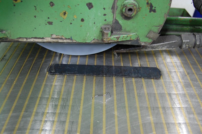

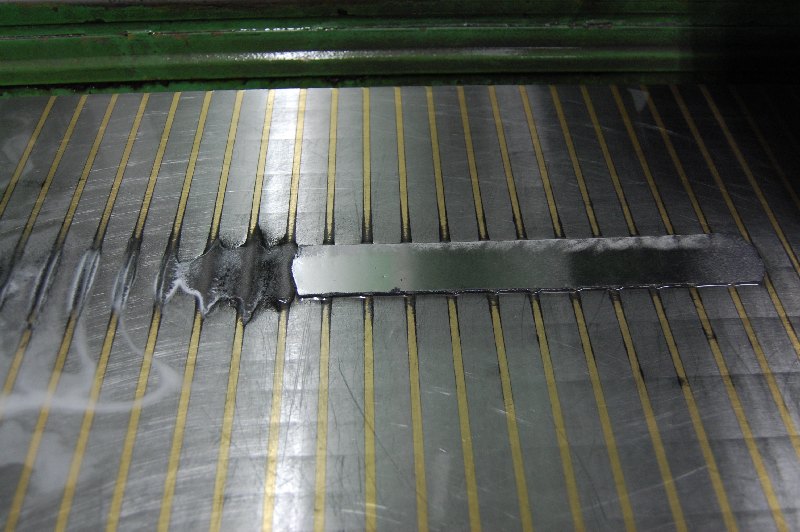

So, das Eisen ist heute nach einer kleinen Planänderung doch bei mir aufgeschlagen, quasi direkt auf der Schleife.
Ich hab jetzt die beiden Klingen mal beide "Quasi Sauber" geschliffen, ein paar ehemals tiefere Dellchen sind noch zu sehen, der größte Teil ist aber wunderhübsch Plan. Mehr wollte ich nicht mehr wegschleifen um damit die Klingen nicht zu dünn werden. Die beiden haben jetzt eine Stärke von 3,2 und knapp 4,0mm.
Der Kolege der den Regentanz aufgeführt hat wollte dabei nicht fotografisch Dokumentiert werden. Und in sachen Jungfrauen schauts bei uns in der Werkstatt doch seeeehr mau aus. Passend fand ich das Lied das gerade lief als ich anfing: Der Weg von den Apokalyptischen Reitern... ;)
Die beiden Abschnittchen gehen morgen zur Analyse ins Labor, das Päckchen direkt zurück zu plainless.
Jo

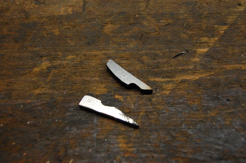

Einen kleinen Rückschlag hab ich heute erlitten:
Meine Proben sind zu klein zur Analyse. Und das obwohl ich mit Jahre lang angehört habe:
Wir können das auch mit kleinsten Fitzelchen. :mad:
Jetzt hab ich 2 Optionen, entweder ich schmiede die Pröbchen morgen nochmal etwas weiter aus und mach ein Blech draus... Das wäre allerdings eher ne Notlösung
Oder PAINles schickt mir die Reste die nach dem ausschneiden Entstehen wieder zu, die dürften dann nämlich groß genug sein....

Hallo Litle,
das ist natürlich ärgerlich.
Vergiss das mit dem Auschmieden aber lieber schnell wieder.... das führt nur zu Frust. Das Zeug würde dir einfach zerbröseln weil die Verformungsrichtung in bezug zur Erstarrungsrichtung sehr ungünstig ist.
Falls bei Nils nicht genug Blech anfällt könnte ich aus dem Anguss noch etwas größere Stücke rausschneiden.

Kein Problem!
ich habe die Stücke heute bekommen und den Entwurf von Gunther-San auch. Da bleibt genug übrig für die Analyse. Werde es am Mittwoch ausschneiden und die Reste an Litle zurückschicken. Danke auch nochmal für das Extra!!!

Sorry, bei mir hats was länger gedauert. die Analysestücke gehen morgen an Litle.
Zum Stahl kann ich mal soviel sagen, dass er sich was die Bearbeitbarkeit genauso aufühlt wie viele andere Messerstähle. Gut zu Bohren und zu Schleifen, schön homogen soweit ich es beurteilen kann.

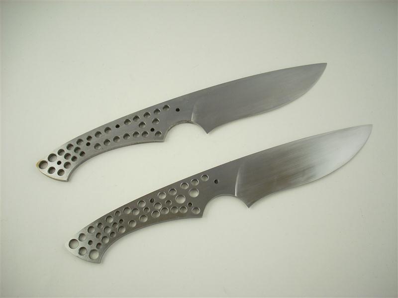

Statusbericht:
Der Testprototyp ist fertig, liegt gut in der Hand und gefällt dem Besitzer, also mir. Zeigen darf und will ich ihn natürlich noch nicht.
Die beiden Klingen bzw. Flacherlmesser sind fertig geschliffen und ich warte auf das Ergerbnis der Analyse und auf die Härtedaten.

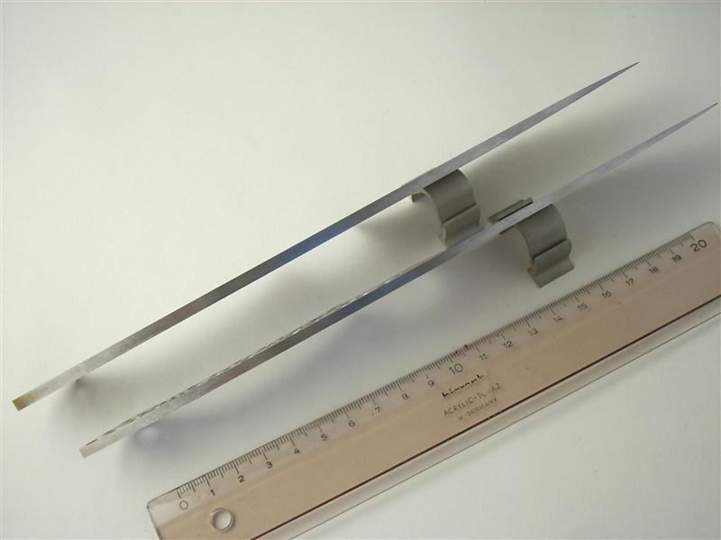

Zum Metall kann ich sagen, es ließ sich gut bearbeiten und schleifen. Es ist bis auf eine kleine Stelle an einem der Messer schön homogen und fehlerfrei. Eine kleine Unregelmäßigkeit trat an der dünneren der beiden Klingen hervor, man sieht sie nur bei Vergrößerung mit der 2,5fachen Lupe. Mal sehen, wie sich das beim Härten auswirkt. Außerdem hat das eine Stück einen gaaaanz leichten Bogen, auch hier warte ich das Härten ab, ob man da was richten muss.

Hallo Nils,
FOLTER!!!
Langsam bin ich echt auf Bilder gespannt :steirer:
Kleine Fehlstellen können bei dem Gussstahl schon mal vorkommen, gerade bei diesem, sagen wir mal "nicht klinisch reinen Ausgangsmaterial:irre:" habe ich sogar damit gerechnet. Solche Fehlstellen sollte beim Härten aber keinen Ärger machen.
Weil du von einem leichten Verzug sprichst. Warum richtest du ihn nicht jetzt und machst dann das Spannungsarmglühen? Ist doch jetzt viel einfacher als beim Härten...
Ich bin jetzt jedenfalls schon mächtig auf die Analyse gespannt.
Phönix ist wirklich der perfekte Name, das ist kaum zu toppen :super:

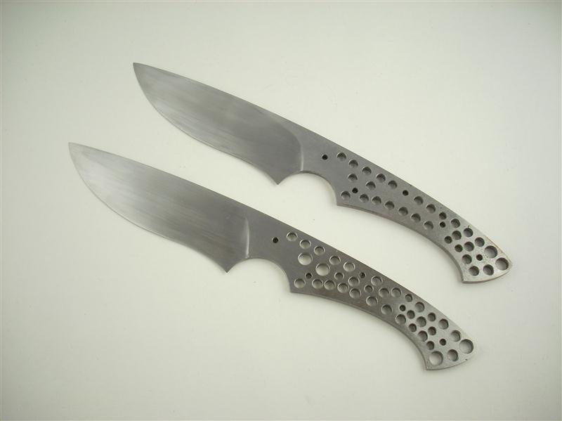

Man sieht doch genau, das die eine Klinge 3,1 mm und die andere 3,9 mm dick ist und beide 235 mm lang sind, oder etwas nicht?
@Koraat:
Also der "Verzug" ist eher akademisch. Wenn ich die Klinge auf eine Richtplatte lege, ist der Bauch etwa 1 bis höchstens 2 Zehtel. Wenn ich versuche das zu richten, ist das Risiko es in die Gegenrichtung noch stärker zu verformen höher denke ich. Du musst wissen, ich bin berufsbedingt manchmal etwas zu kritisch. Ich bin auch nie mit meinem Schliff zufrieden... total bekloppt. Und was den Stahlfehler angeht, da muss man sich schon wirklich sehr anstrengen, den zu sehen, und wenn die Oberfläche satiniert ist wird er wohl gar nicht mehr zu sehen sein. Deine Stahlqualität ist was die Verarbeitung angeht absolut TOP!
Jetzt muss ich leider weg, sonst könnte ich noch Bilder von der Seite machen...
( Ich habe den halben Tag mit den Dingern zugebracht, da wird mir ja wohl auch ein wenig Spaß vergönnt sein, oder?)
:hehe:
