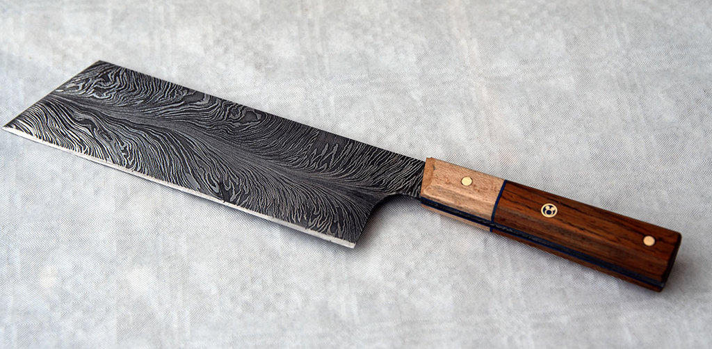

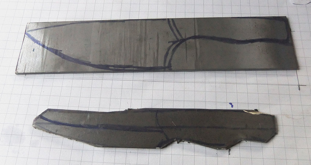

Das ist viel. Zuviel zum rausschleifen.
Wie hoch ist die Klinge jetzt?
Nette Montage ;) - ich überleg noch.
Die Klinge ist 48 mm hoch.
Irgendwie würde ichs doof finden, unten die 10 mm abzunehmen, weil dann die Mittellinie nicht mehr da ist, wo sie sein soll.
Aber wenns nicht anders geht... will ja nicht umsonst gebastelt haben.
Da der Riss ja schräg verläuft, müßte ich unten ca. 8mm abnehmen - geht vielleicht so grade.
Nur womit trenn ich das ab - mit dünner Flexscheibe und viel Wassergesprühe?
Der Gobec hat grad geschrieben, daß der Riss nicht weitergehen würde, wenn man nicht rumwürgt.
Soll ja nur für Gemüse herhalten.

So als Dilettant: Flüssigmetall? Schweißnaht? Wäre da was machbar? Hab mal bei nem alten Hobel aus Gussstahl einen durch Rostfraß entstandenen Krater in der Hobelsohle entrostet und mit mit Flüssigmetall aufgefüllt. Anschließend plan geschliffen. Funzt. Aber mir ist klar dass es mit einem Damastmesser nicht vergleichbar ist.
No risk, no fun.
Ich würde es lassen. Wird mit den Eckdaten und dem Muster nix besser, nur technisch sauberer..
Ich werd mal weiter machen :).
Wenn sich da im Gebrauch was tut, kann ich immer noch was ändern.
Und Danke für die Versuche der Hilfe.

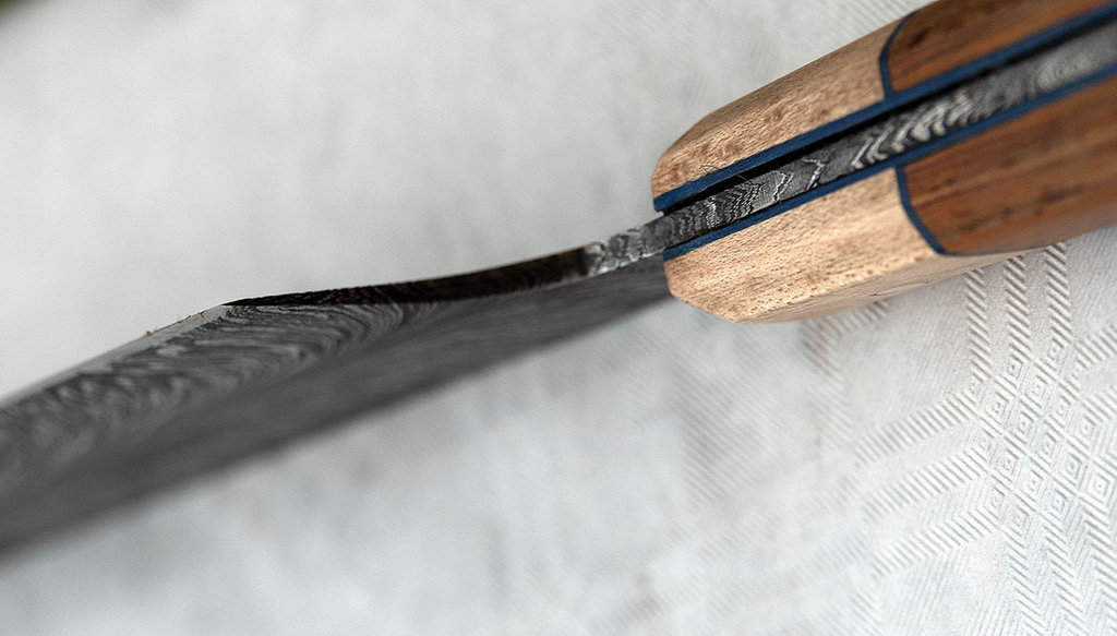

Der Buchelook des Zwingenholzes wäre mir jetzt zu plump für den schicken Damast und die Fase is‘n büsschen breit geworden. :irre:
Die Klinge, die Klinge aber, ist mal richtig lecker..
grüsse, pebe

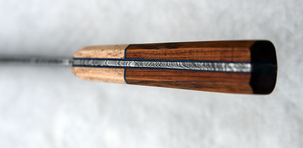

Dieses Zwingli ist eigentlich Vogelaugenahorn - sieht man nur nicht viel.
Außerdem ist mir das beim Schärfen wegen schmutziger Finger etwas versaut - Ölwachs war noch nicht ganz trocken und ich hatte vergessen abzukleben :(.
Ja, eigentlich gehört da nur ne Mikrofase ran, aber ich hab mich nicht getraut dünner auszuschleifen.
Vielleicht mach ich den Griff auch noch mal neu und länger. Und nehm dann statt Ahorn Makassar.

Griff: Den alten etwas erwärmen und wieder ablösen,
und dann so wie der alte, nur ca. 1,5 bis 2 cm länger nach vorn.

Ich schreib mal was zu dem Damast, den ich verwendet hab - kam wie geschrieben aus Indien und hatte 90 Euro gekostet und gibts nicht mehr.
Kohlenstoffdamast (nicht rostfrei) aus 1090 & 15n20.
Maximale Härte ~60 HRC
Guter Kontrast zwischen den 2 Stahlsorten
Einfach zu ätzen mit Eisen(III)Chlorid 5-15%

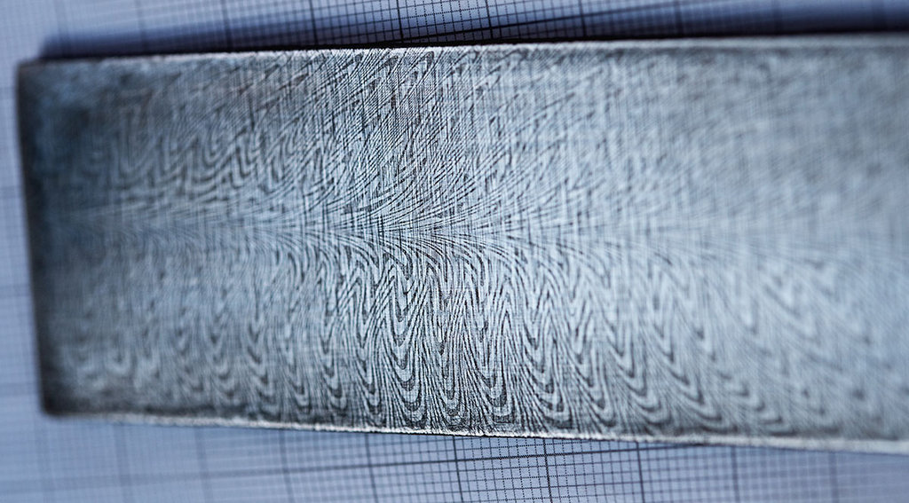

Das ist das Stück Carbon-Federdamast, welches ich als "Wiedergutmachung" für den Riss bekommen hab.
Bin gespannt, wie es nach dem Schleifen und der Ätzerei aussieht.
Wenn der Kontrast nicht genug ist. geh ich noch mal mit Instandkaffee bei.
Soll n Outdoorer werden.

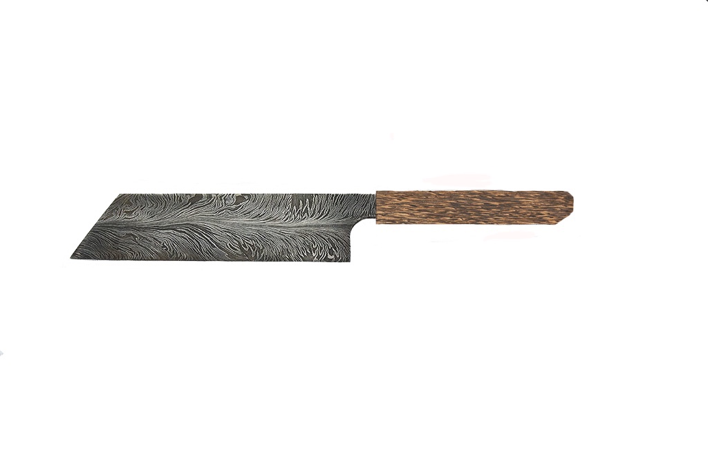

Es geht weiter - oben wird n Chef aus Kohlenstoffstahl mit Zebrano-X-Cut-Griff, unten n Outdoorer aus dem gezeigten Federkrams mit Griff aus Cocobolo.
