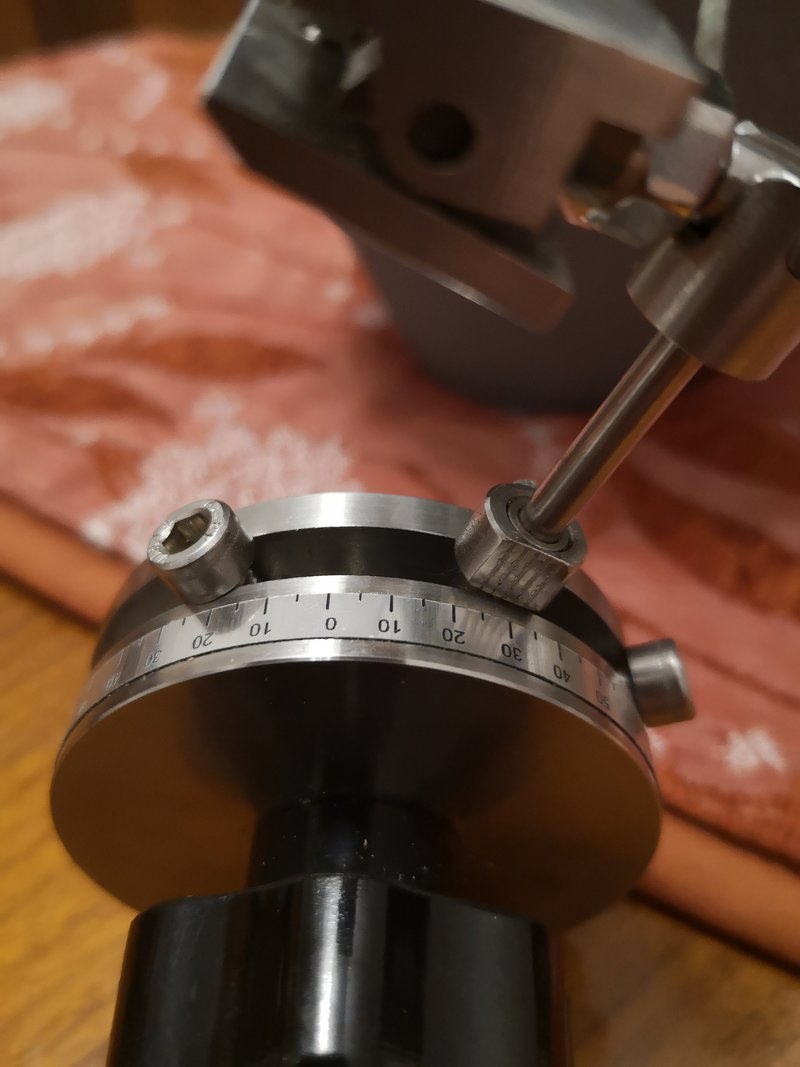

Wie schleift man denn am besten mit Bogdan/Nowi ballig? Wimkelverstellung einseitig lockern? Schleifstein weich unterfüttern? Schleifpapier/Lappingfilm auf Mauspad?
Hi,
2 Winkel anstellen im Schneidenbereich und Richtung Klingenrücken.
So kannst Du eine passende balligkeit auswählen. Das ist auch gut für Japaner, da mit wenig g Druck kontrolliert arbeiten kann.
Wenn man eine Balligkeit nur im Schneidenbereich braucht, dann kann man mit einer Klemme arbeiten
Danke! Das heißt, ich stelle mit der einen Schraube einen Maximalwinkel und mit der anderen einen Minimalwinkel ein und schleife dann ballig wie ich es auch frei Hand machen würde, mit dem Unterschied, dass ich nicht zu steil oder zu stumpf werden kann?

Wenn Du ballig schleifst, schleifst Du erstmal immer wie freihändig (so ist Bogdan konstruiert). Mit zusätzlichen Mutter musst Du Winkel fixieren, sonst könnten Die nicht stabil sein.

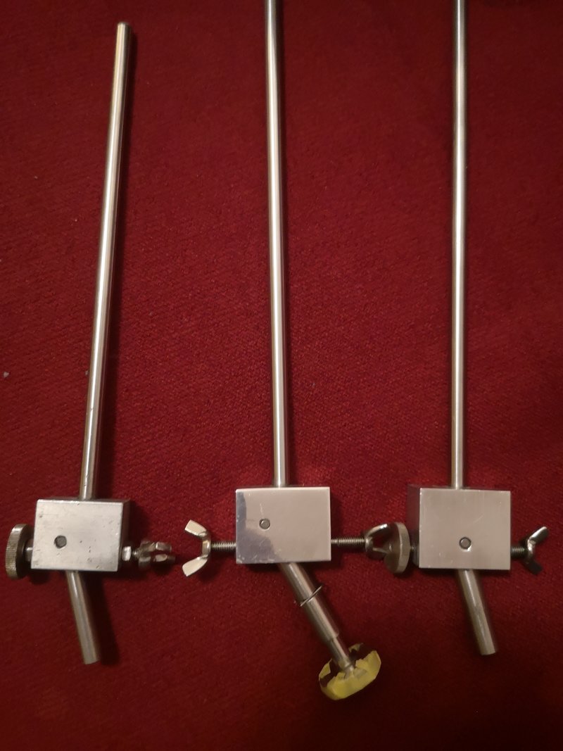

Beim Bogdan ist wichtig zu beachten:
Die Teile von li. nach re:
Nummer 1 und 2 halten perfekt Winkel.
Nummer 3- da kann sich Winkel verschieben beim Schärfen. Daher wurden nach dem Testen Teile nummer 3 umgetauscht.
Teil N3 Problem liegt daran, dass die Achse, um die sich Magnethalterung dreht, zu nah zum Schrauben- Niveau platziert ist, dadurch ist Hebelwirkung ungünstig.
Die Passungen sind extrem genau gemacht. Daher machts kein Sinn irgendwelche Stangen und... in die Öffnungen mit der Kraft reinzuschieben.
Wenn mans auseinander oder zusammen bauen will, muss man vorher Allu- Körbchen erwärmen. Dabei werden die Öffnungen kurzzeitig breiter und passend für die Montage.
Desweiteren ist es wichtig, dass man soweit wie möglich wie freihändig schleifen kann. Auch Seitenwechsel der Klinge muss sehr schnell und einfach sein. Auch große Flächen zum Klinge fixieren vermeiden wir, da nicht immer Platz gibt's solche Befestigung.
Irgendwelche Begrenzungen zum Abstürzen mit Klingenrücken vermeiden wir ebenso, schließlich möchte man damit möglichst alles schärfen können (winzige Klingen, Beile, Parang und s.w.).
Um das alles zu gewährleisten muss das System möglichst leicht sein, leichtgängig und noch lautlos dazu.
Magnet wird auch beim schnellen Schleifen nicht abgerissen, wenn man richtig schleift und das System keine große Energie entwickelt (leicht ist).
