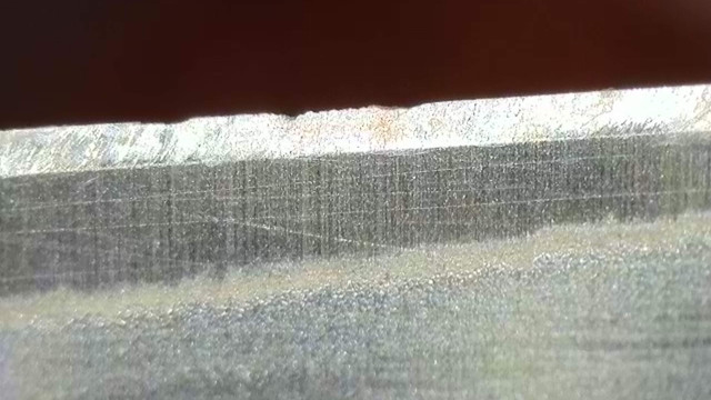

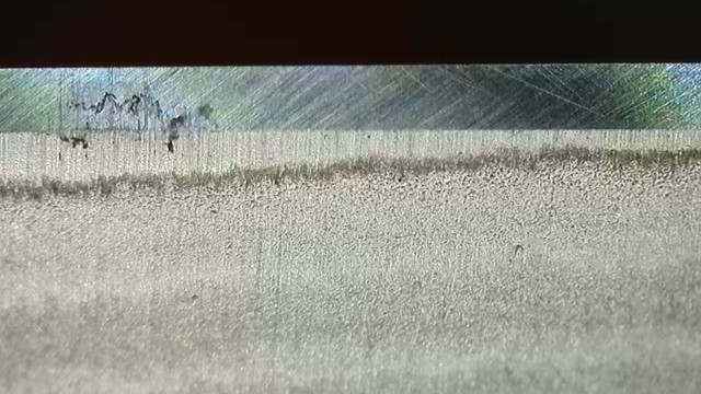

Hier mal ein Beispiel von meinem alten HGS Damastsantoku, welches für all diejenigen in der Schublade liegt, die meine guten Küchenmesser nicht anfassen dürfen.
Ein Beispiel, wo ich behaupte, dass das "geführt" sogar ein Laie hinbekommt, wenn man ihm den Umgang mit einem TSProf öder Ähnlichem zeigt:
Ausgangszustand, so sah es auf der kompletten Schneidfase aus (800fach):
Endzustand, jedoch nach vier Stufen mit den Boride Steinen (220/400/800/1200 FEPA) in 23 Minuten inkl. Kaffetasse leeren. (1000fach)
Das Ergebnis ist viel schärfer, als die Küche es jemals brauchen würde.
Wenn man die Aufgaben im Alltag mit scharfen Messern erledigen möchte, dann ist der Aufwand oft durchaus gering und es macht kaum einen Unterschied ob man es als Könner freihand macht oder als Anfänger oder Könner geführt erledigt. Mein HGS Damastsantoku ziert in der Schublade jetzt ein gelbes, selbstklebendes Memo mit der Aufschrift "vorsicht, scharf"
