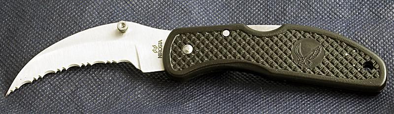

Eine lustige Fälschung...Ich zeig sie euch!
Und hier wieder etwas für den wahren Gourmet. :lach:
Neben dem Schmetterling, der das abgebildete Kleinod für diese Freakshow
prädestiniert, ist auch die Klingenbeschriftung durchaus zeigenswert.
Es grüßt,
Steffen
Ein Nichts...Ich habs euch trotzdem gezeigt!
... Wovon soll das eine Kopie sein?
Adler? Das ist doch kein Ad...
Oh - ist es doch.
Ja, das macht die Sache schwierig ... äh ... ich hatte ... ich dachte Bench... äh, mmh - ich hab nicht richtig hingeguckt. :(
Also manchmal bin ich mir peinlich.
