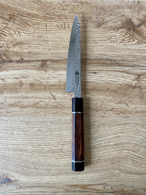

Am 16.10. bestellt, ist heute das Messer von Xinzuo angekommen: 39 € inkl. Versand ohne weitere Kosten, direkt von DHL bis an die Haustür geliefert. Bestellt über Ali-Express.
Um die lebhaften Diskussionen über Messer aus dem Reich der Mitte mit Erfahrungen zu füllen, starte ich mal diesen Thread. Weitere Infos folgen noch, lasse erstmal Bilder sprechen:
Zum Fleisch parieren sollte das gut geeignet sein.

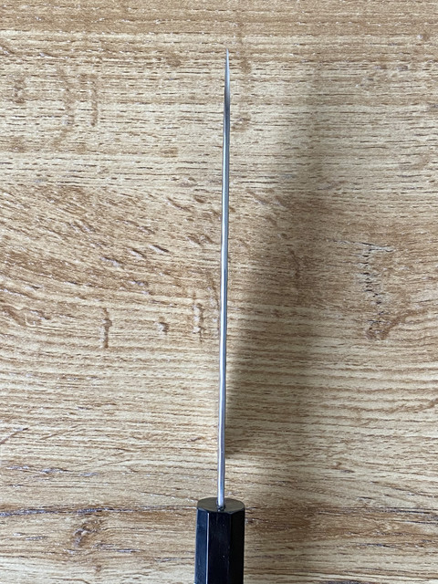

Wie man sieht und hört, ist die Spitze ziemlich dick.
Die Schneide misst über der Wate:
Am Kehl/Griff: 0,57 mm
Mitte der Klinge: 0,44 mm
An der Spitze: 0,74 mm
Die Schneide ist sehr sauber gefinished (sieht nach 3000-5000 Stein-Finish aus) und sehr scharf. An der Spitze und am Kehl etwas verschliffen (zu weit hoch gezogen). Ein kleiner Ausbruch im vorderen Bereich, mal sehen, ob die Schneidfase zu flach ist oder der Stahl zu Ausbrüchen neigt.
Klingenrücken hat so gut wie keinen Taper:
Am Griff: 2,21 mm
Mitte: 2,17 mm
Kurz vor der Spitze: 1,47 mm

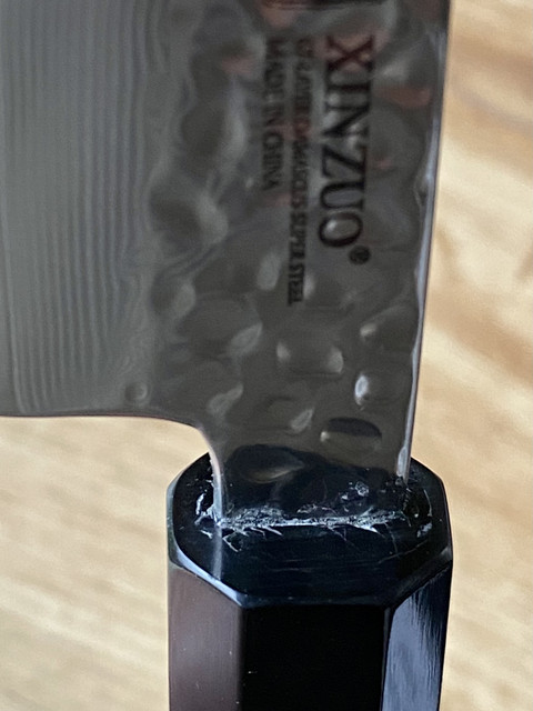

Die Materialien und Verarbeitung sind beeindruckend und bei 39 € fragt man sich schon, wie da noch ein Gewinn übrig bleibt. In Deutschland produziert auf jeden Fall schwierig.

Jetzt sag ich mal was ich über das Messer denke. Als erstes hab ich ja gleich gesagt, als du es bestellt hast, dass ich das nicht genommen hätte. Dass so ein schmales Messer dick ist kann man sich an fünf Fingern abzählen. Zudem geht der Anschliff nicht bis zum Klingenrücken sondern nur bis zur Hälfte. Wer da einen Leichtschnittweltmeister erwartet - erwartet zuviel. Optisch finde ich den Griff am Übergang zur Klinge etwas zu breit. Sonst ist die Verarbeitung sehr gut. Wenn sich der Kehl in der Zwinge spiegelt ist sie schön poliert. Der Kehl ist gerundet und der Messerrücken wie es aussieht auch. Die Plastikreste wo der Erl in den Griff geht kann man abkratzen und mit ein bisschen Öl fallen auch die Kratzer nicht mehr auf. Wie dick ist denn die Klinge. Wenn ich nämlich auf dem Kehlfoto das Verhältnis von Watendicke und Erldicke messe komme ich auf 5,5. Wenn die Klinge 2,2 hat, müsste die Wate am Kehl 0,4 haben. Für so eine dicke Klinge schneidet das Teil überraschend gut. Nicht wirklich gut, aber besser als ich vermutet hätte. Das Kehlfoto sieht so aus als sei die Wate asymmetrisch, also rechts breiter als links.
"Klingenrücken hat so gut wie keinen Taper:" Das ist ja klar. So weit wie der Hammerschlag geht ist das Teil gleich dick, weil das keine Hammerspuren sind sondern diese Struktur in einer Walze oder Presse entsteht. Wäre die Klinge vorne dünner, würde das Hammerschlagmuster dort verloren gehen.
Der zweite Satz gehört dazu. Es sind zwei Faktoren: 1. Das Messer ist schmal 2. der Anschliff hat höchstens halbe Klingenhöhe.
Dass sich dadurch schon mal der Primärwinkel also der Winkel der Klingenflanken ver d o p p e l t, das kann man auf den Fotos s e h e n.
Da muss ich nicht mal einen Messschieber auspacken. Wer also ein schmales Messer kauft, wo der Anschliff über die halbe Klingenhöhe geht
der muss damit rechnen, dass er keinen Leichtschnittweltmeister erhält und das habe ich schon gesagt, als das Messer gerade bestellt war.

@tiffel wie dünn ein Messer über der Schneide ausgeschliffen ist, hat nichts mit der Höhe des Klingenanschliffs zu tun. Dies gilt insbesondere für den Bereich der Spitze, denn dort sollte das Messer ja über die gesamte Klingenhöhe spitz/dünn ausgeschliffen sein.
Ich habe zahlreiche Bark River Messer, die eine geringe Anschliffhöhe mit einer geringen Materialstärke über der Wate in Einklang bringen. Der Hersteller macht es halt nicht "irgendwie", sondern legt ein Augenmerk auf den Schliff. Bei Bedarf liefere ich gern konkrete Messwerte.
Hätte der Hersteller Xinzuo dieses hier berücksichtigt, hätten die Schneideigenschaften trotz des halbhohen Anschliffs wesentlich verbessert werden können. So hat man halt einen halbhohen Anschliff gepaart mit einer fetten Fase, also doppelt scheiße.

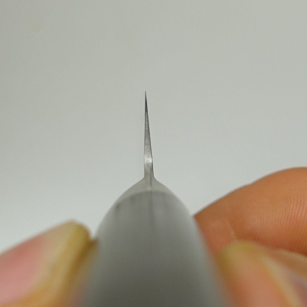

Könntest du mal ein Bild vom Klingenrücken einstellen? Insbesondere die Spitze würde mich interessieren.
Bei meinem oben gezeigten Messer ist das Problem nicht der Bereich über der Wate.
Das Problem ist die Spitze. Da hat das Messer keine Chance gegen die Schneidfreudigkeit eines Herder Petty oder des Allzweckmesser von Burgvogel.
Ich habe bei den Chinamessern von Ali festgestellt, dass die Bilder ein wirklich gutes Indiz sind, was man bekommen wird. Messer, die auf den Fotos durchgängig eine sehr schmale Ware zeigen, werden in der Regel auch sehr fein aufgeschliffen geliefert.
