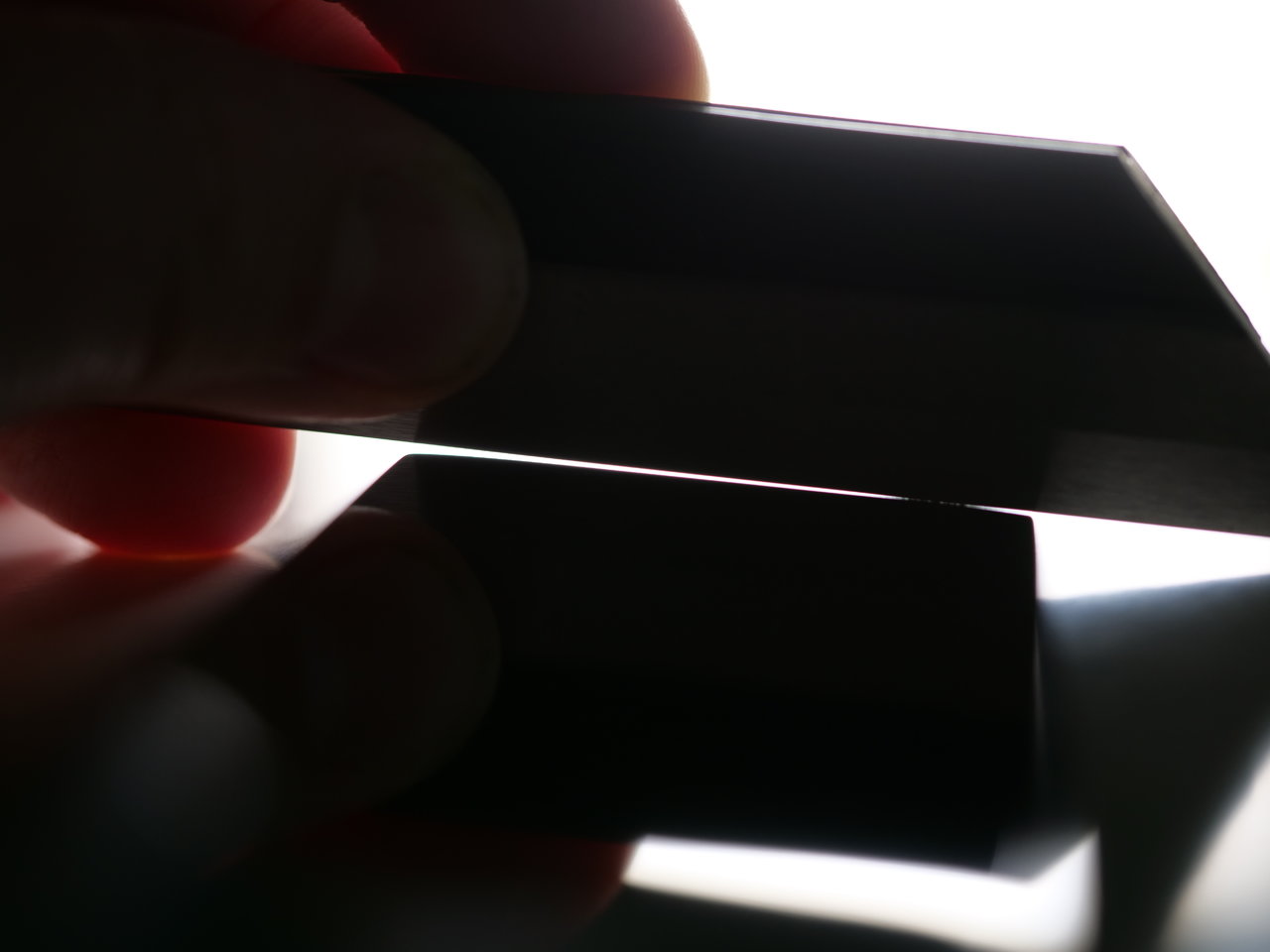

Hier werden viele Messer als flach geschliffen bezeichnet. Ich bin da immer skeptisch, zB beim K5. Es mag ja sein das so etwas hergstellt wird, aber das wäre schon außergewöhnlich. Has du mit einem Lineal den Lichtspalt kontrolliert?
Joa. Die Klinge ist bis zur Schneidphase absolut gerade.

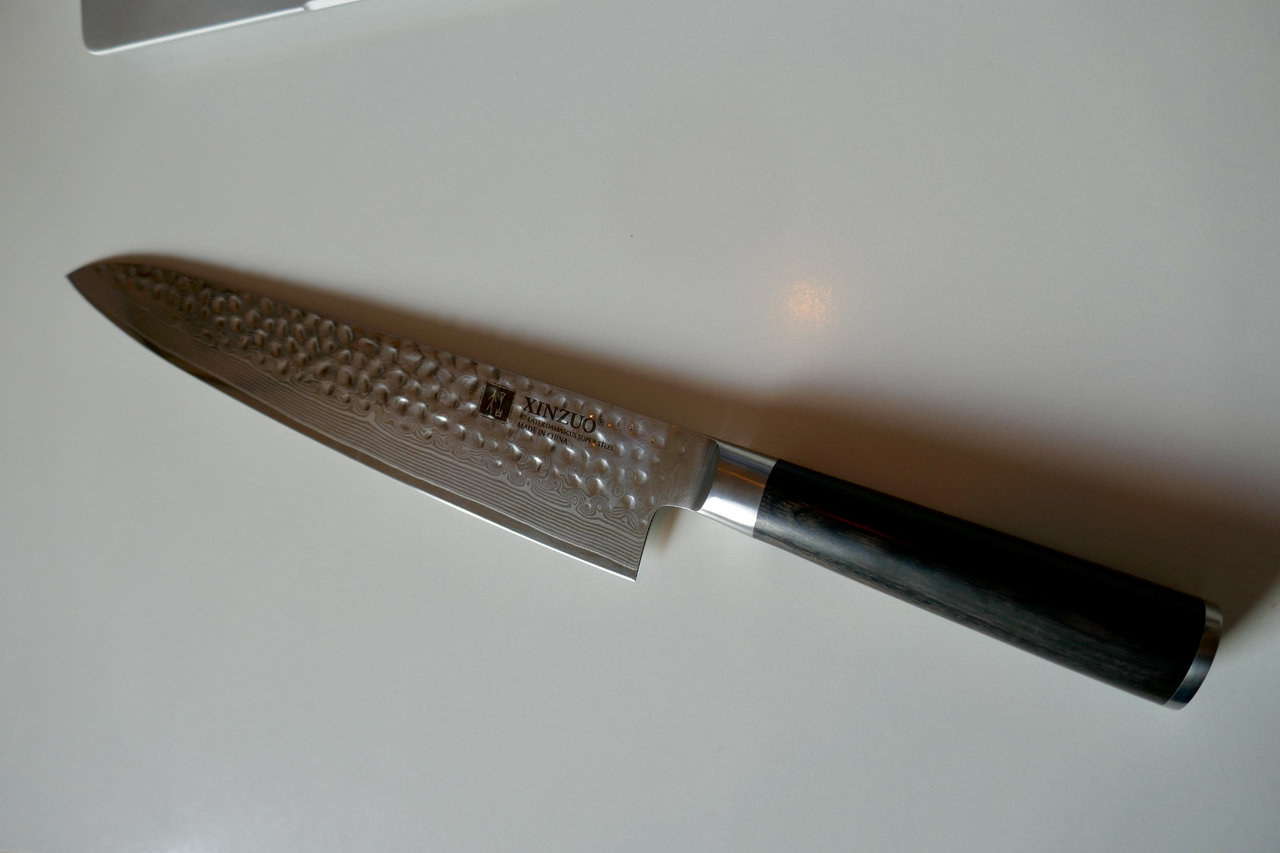

Moin,

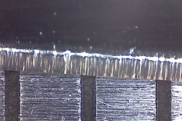

heute angekommen ist das Xinzuo 9,5 Zoll Kochmesser VG10 Damast
Ich habe es kurz ausgepackt und bereits ein wenig betrachtet, hier die ersten Punkte:
> die Klinge ist am Griff angeschweißt, das war aber zu erwarten
> am Klingenrücken ist die Klinge durchgängig etwa 2,5mm stark
> direkt über der Schneidphase liegen ca. 0,3mm an
> der Balancepunkt liegt ca. einen Zentimeter in der Klinge (je nachdem von wo aus gemessen)
> Klingenhöhe ist max 47mm
> Scharf sind ca. 235mm
> Verarbeitung ist sauber
> Walzlaminat wie beschrieben
> Größte Überraschung für mich war der ganz leicht ballige Anschliff!

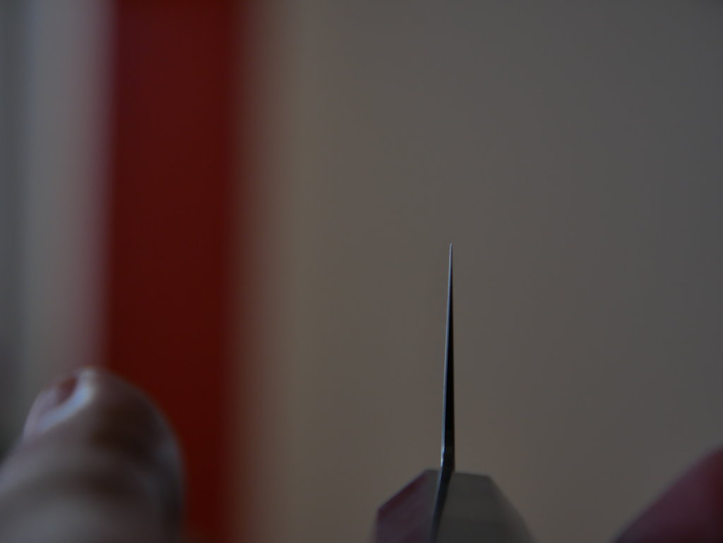

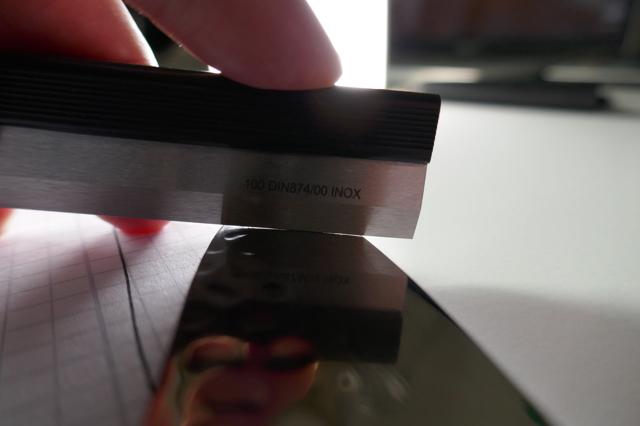

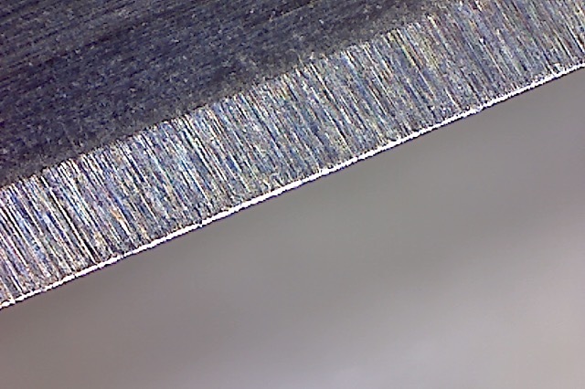

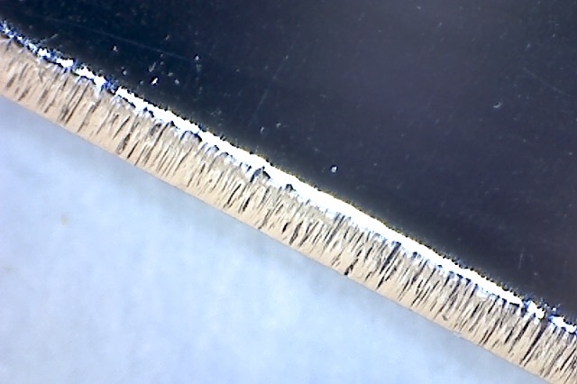

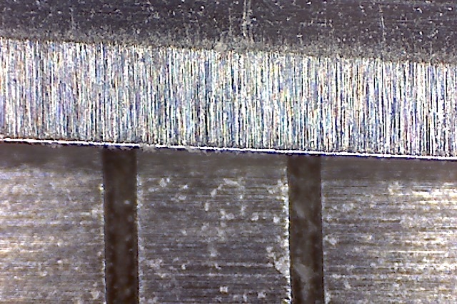

Hier noch ein paar schnelle Fotos, bei der einen Mikroskopaufnahme der Schneide habe ich ein Stahllineal unter die Klinge gelegt, man sieht die Millimetereinteilungen.
Weitere Eindrücke dann bei Zeiten...
Beste Grüße,
woka
Die Klinge muss ja angeschweißt sein, wenn sie aus Mehrlagenstahl besteht und das Metallstück am Griff nicht.
Für mich sieht das eher wie eine abgerundete Shinogilinie aus. Leg das Lineal mal unten an. Die ersten 15mm scheinen eher ein V-Schliff zu sein und nicht ballig. Der Übergang zum Hammerschlag ist dann ballig geschliffen. Gute Idee mit dem Stahllineal. Das heißt die Wate ist etwa 4/7 mm breit von der Seite. Bei 2x15° Schneidenwinkel, wäre das eine Dicke der Wate von 0,306 mm, wenn ich richtig gerechnet habe.
Die Dicke über der Schneidphase oder Wate oder wie auch immer :steirer: hatte ich ja oben schon angegeben, die mäanderte immer um die 0,3mm, nur ca 1cm vor der Spitze legt die Stärke etwas zu, da geht es bis auf gemessene 0,33mm, die geringste Stärke habe ich mit ca. 0,29mm gemessein.
Bzgl. Balligkeit kannst Du mir vertrauen, wenn ich das Haarlineal schon anlege, dann prüfe ich auch die gesamte Flanke. Auch wenn ich das Lineal kurz hinter der Schneide auflege, habe ich nur einen Berührungspunkt. Ich reiche aber gerne noch Bilder nach. Das ist ja der Umstand der mich am meisten und positiv überrascht hat, ich habe eigentlich eine kerzengerade Flanke erwartet, ist es aber nicht.
Ja, schaut gut aus. Eindeutig ballig auch in der Nähe der Schneide.(y) Meine Rechnung sollte deine Angabe bestätigen. Wenn man schon mal so tolle Mikroskopfotos hat, die ein Maß enthalten. :)
KAI Shun sind ja auch geschweißt, das ist ja nicht so problematisch. Ist doch ein nettes Teil wenn man auf sowas steht.

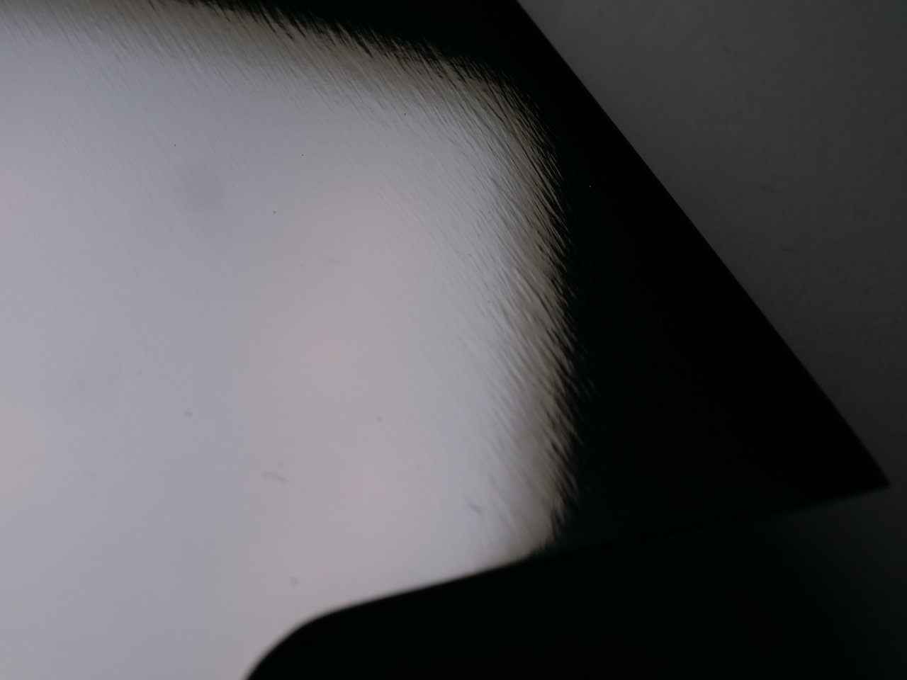

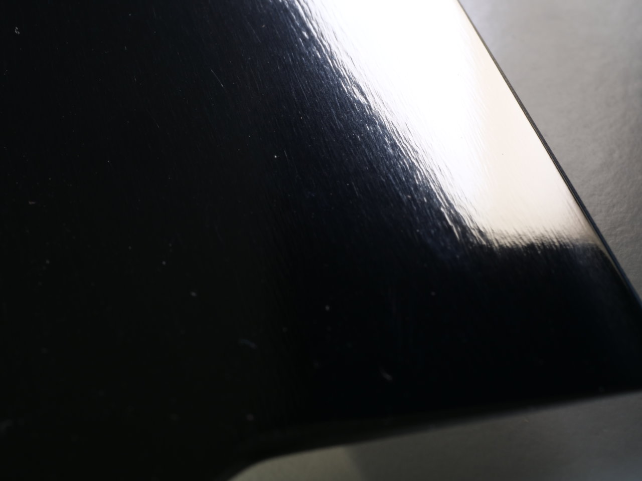

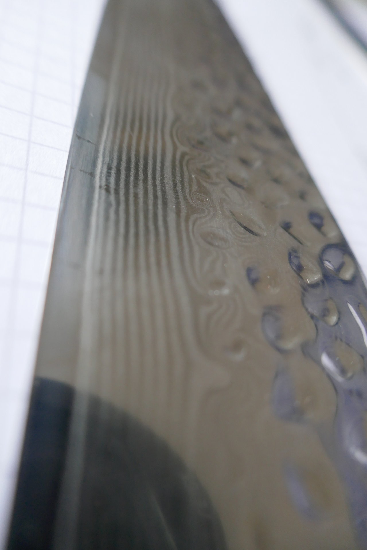

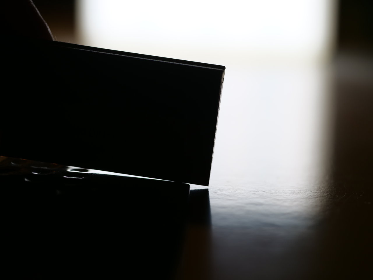

Moin,
das andere ist jetzt auch angekommen.
Viel Zeit hatte ich noch nicht, deswegen zuerst nur ein paar schnelle Detailbilder...
Die spiegelnden Flanken kommen leicht ballig daher und ohne jeglichen Aufdruck, Gravur, Laser oder sonstigen Schnickschnack aus, bei genauer Betrachtung sieht das aber etwas unruhig aus, hier im Streiflicht...

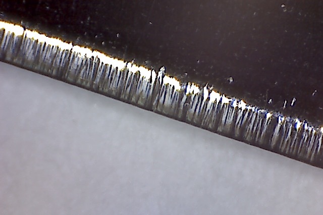

Und die Schneidfase hätte sich über ein feineres Band doch sehr gefreut...
