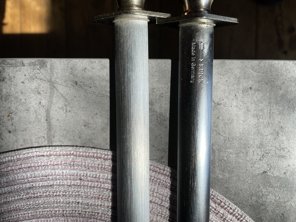

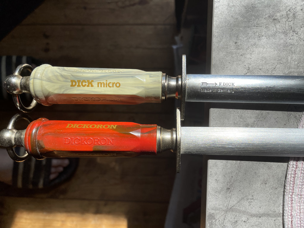

ich habe inzwischen mehrmals gelesen, dass Shirogami nicht sehr schnitthaltig ist und dabei auch nicht wetzbar und spröde ist (ziemlich bescheidene Kombination in meinen Augen). Lässt es sich mit einem Keramikstab bearbeiten? Welche Vorteile hat es denn bei den ganzen Nachteilen?
Wie "gut" Shirogami wetzbar ist, hängt von der Wärmebehandlung ab. Grob gesagt wird er mit höherer Härte immer schlechter wetzbar (das gilt grundsätzlich auch für jeden anderen Stahl). Beim Wetzen wird die Schneide hin und her gebogen ("aufgerichtet"), ein niedrig gehärteter ("weicher") Stahl lässt sich besser plastisch verformen und macht das öfter unbeschadet mit als ein hochgehärteter ("spröder") Stahl, der schneller bricht, wenn er gebogen wird. Nach Erfahrungswerten spricht man bei einer Härte bis ~60 HRC noch von einer effizienten Wetzbarkeit. Shirogami wird aber in der Regel wesentlich höher gehärtet.
Für japanische Schnitttechniken ohne relevanten Brettkontakt hat so hochgehärteter Stahl den Vorteil, dass er spitze Fasenwinkel besser hält als z.B. unser Chrom-Molybdän-Vanadium-Stahl mit 56-58 HRC, der sich schneller plastisch verformt. Außerdem ist der "reine", also niedriglegierte Shirogami sehr leicht zu schärfen und zu entgraten.
Shirogami lässt sich mit einem Keramikstab schärfen. Ein Keramikstab ist einfach gesagt nichts anderes als ein runder schmaler Bankstein. Das hat zwei Nachteile: Man hat weniger Kontrolle beim Schärfen und die Auflagefläche der Schneide auf dem Schleifmedium ist geringer, man sollte also möglichst wenig Druck ausüben, um die Schneide nicht zu beschädigen.
