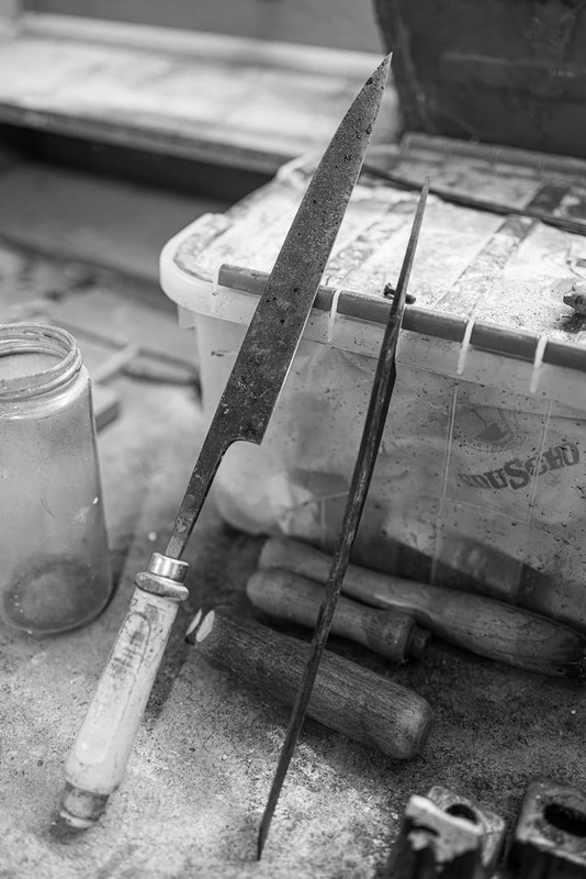

JJT säubert eine Feile, mit der er anschließend ein klitzekleines Puuko in Form feilen wird, welches er auf der Messermesse im belgischen Gembloux präsentieren möchte, um schlussendlich den Titel "Best of Show" zu bekommen...
Los geht's: Mit einem feinen Werkzeug puhlt JJT zunächst einmal kleine Metallstücke aus den Zähnen (Hauen) seiner Feile:
Detailaufnahme davon:

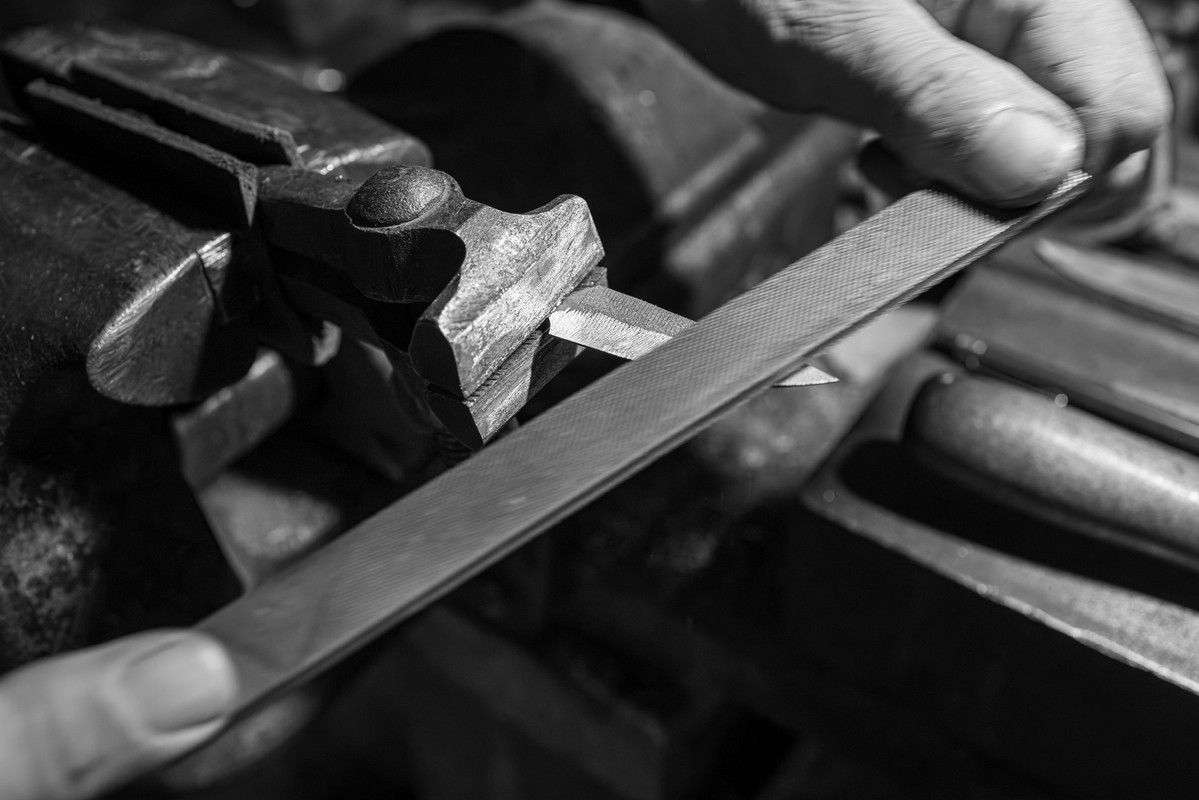

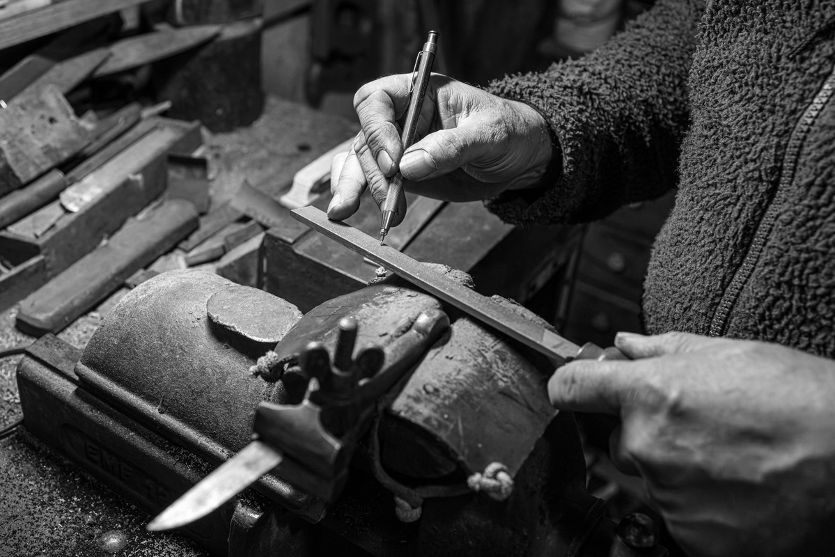

Dann macht er sich an die Arbeit, die Puuko-Klinge mit langen, gleichmäßigen Zügen zur entstehenden Wate hin abzufeilen. Zunächst von einer Seite, bis er die Mitte getroffen hat...
Danach wiederholt sich das Spiel mit um 180 Grad gedrehter Klinge...
Einen Rest der Hiebe der ursprünglichen Feile soll man auch noch im finalen Messer erkennen können, das ist JJT wichtig. Feilenstahl eignet sich hervorragend für Kochmesser, JJT wird die Klinge auf etwa HRC 62 aushärten. Damit kann er locker getrockneten Bambus schnitzen, ohne dass es zu Ausbrüchen kommt.

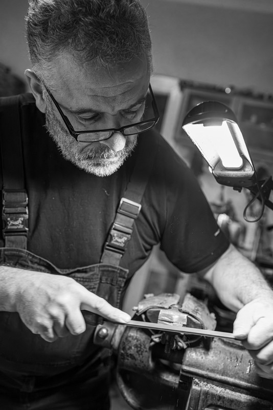

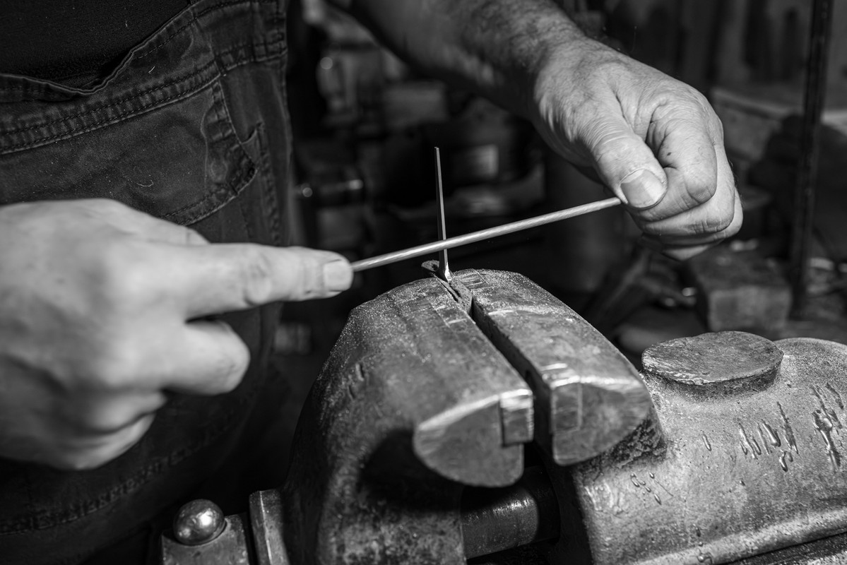

Mit einer Rundfeile bearbeitet JJT die Angel:
Zwischendurch immer wieder die optische Qualitätskontrolle, ob er die Mitte getroffen hat. Yep, hat er!

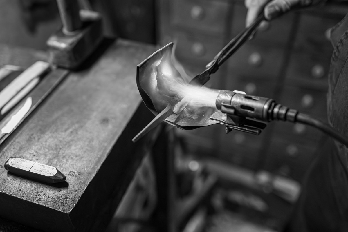

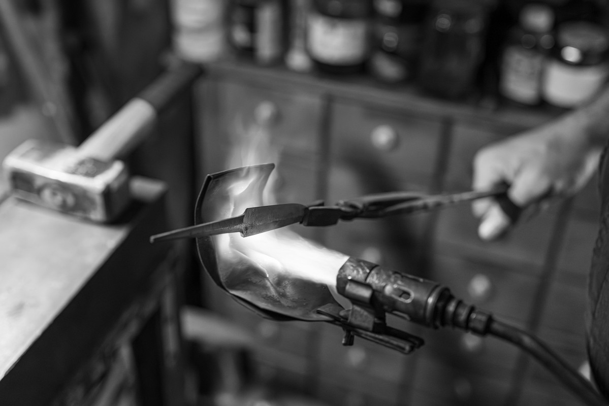

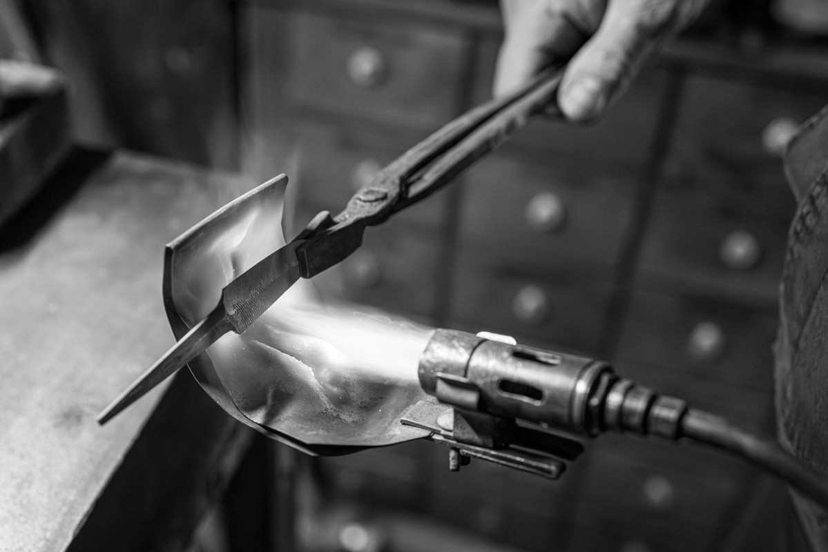

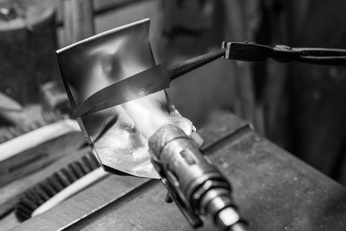

Anschließend wird der Stahl nochmals weichgeglüht, damit er sein Logo Einstempeln kann. Links unten im Hintergrund liegt schon der Stempel bereit, denn es muss schnell gehen...

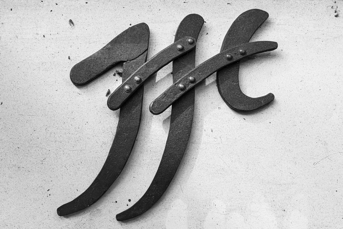

Für alle, die noch nicht wissen, wie JJT's Logo aussieht:
Nach dem kurzen Augenblick des Einstempeln, wird die Klinge nochmals erhitzt und vorsichtig geradegeklopft, um Verformungen und Spannungen aus der Klinge herauszunehmen.

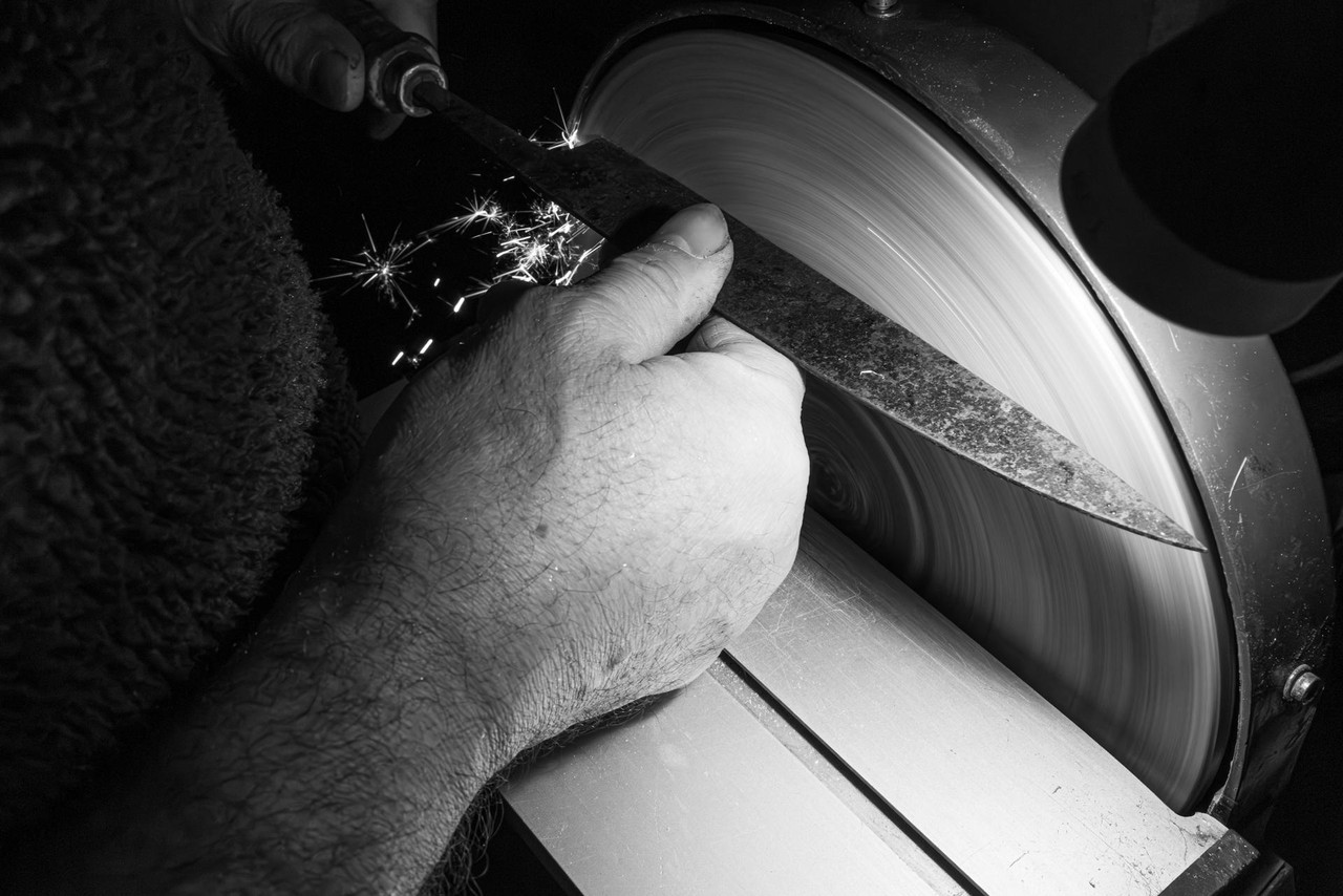

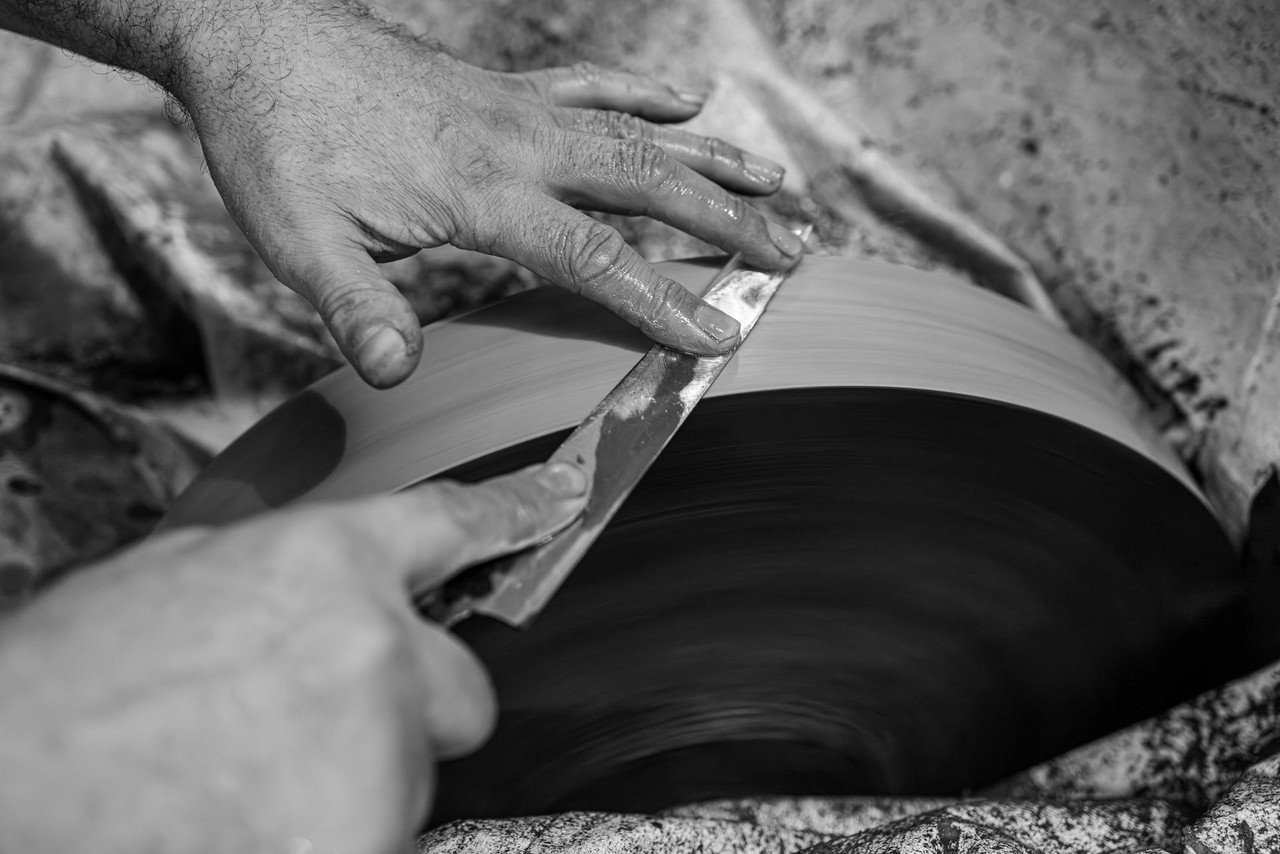

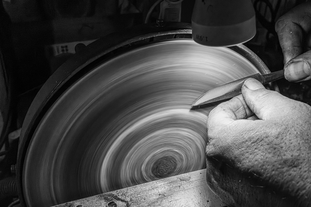

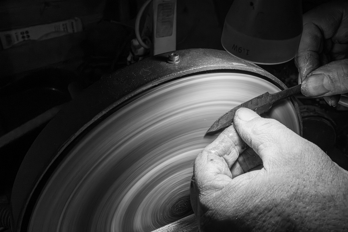

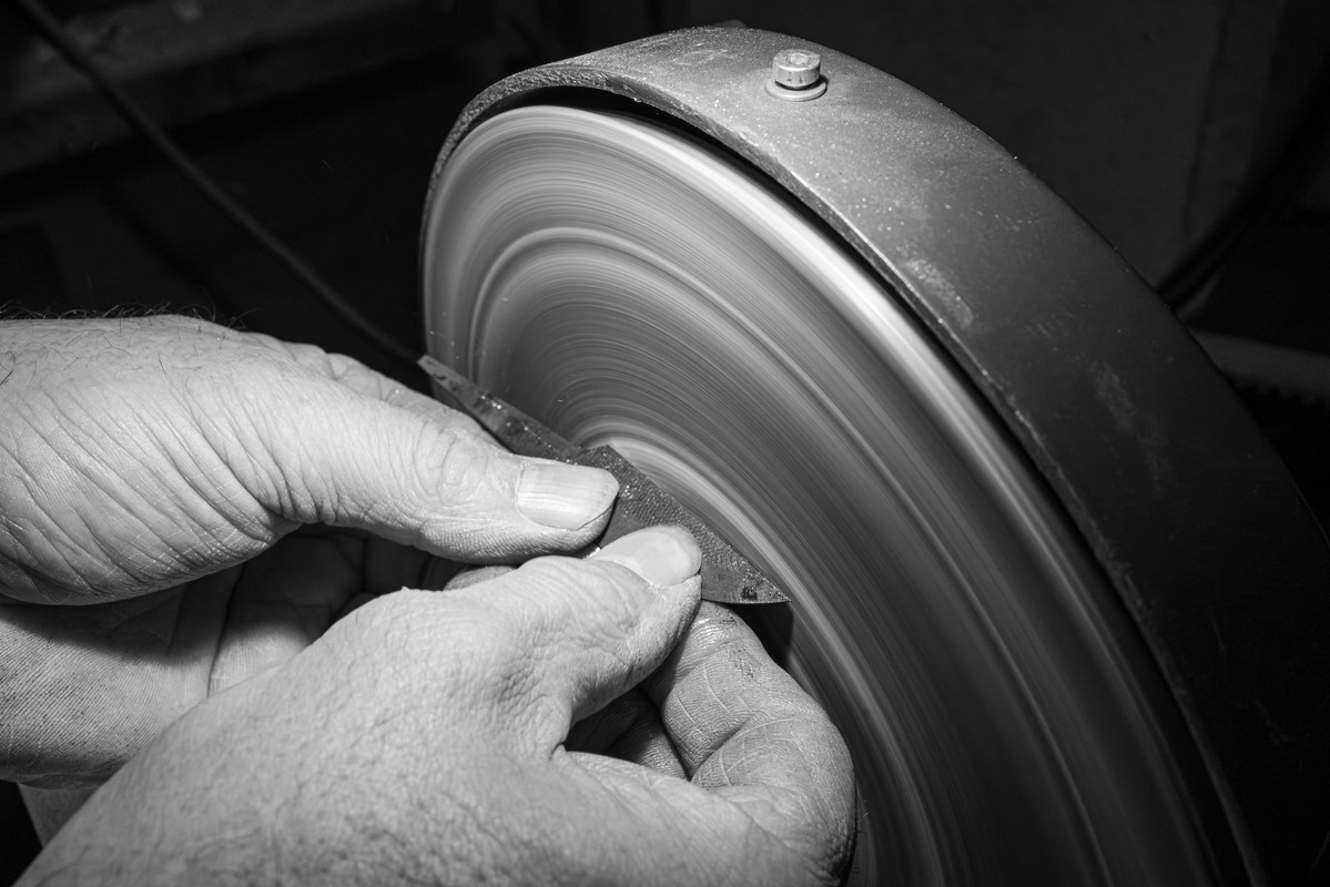

Danach geht es an den Tellerschleifer für die Feinarbeiten
Hier arbeitet JJT am liebsten bei nur sehr wenig und gerichtetem Licht, um Reflexe besser deuten zu können.
Beim Tellerschleifer kommt die Führhand sehr nah an die Schleifscheibe. Das ist auch der Grund, weshalb viele Schmiede längere Fingernägel haben: Man spürt schnell, dass man zu nah dran ist, ohne dass gleich die Hornhaut der Fingerkuppe etwas abbekommt...

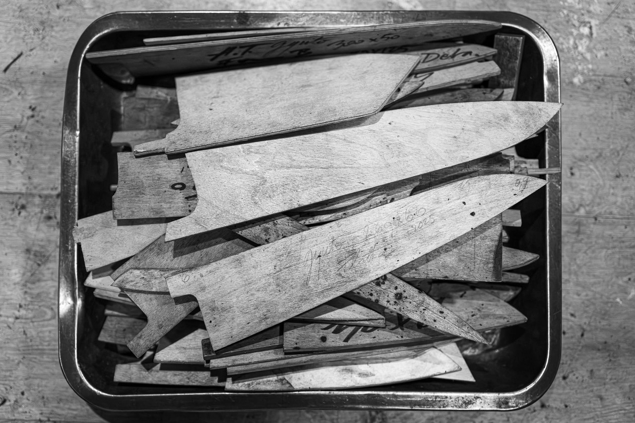

Für so ziemlich jedes Messer, das JJT in seiner Laufbahn als Schmied gemacht hat, gibt es eine passende Vorlage aus Sperrholz. Allein in seiner Puuko-Schatulle liegen über ein Dutzend dieser Holzvorlagen.

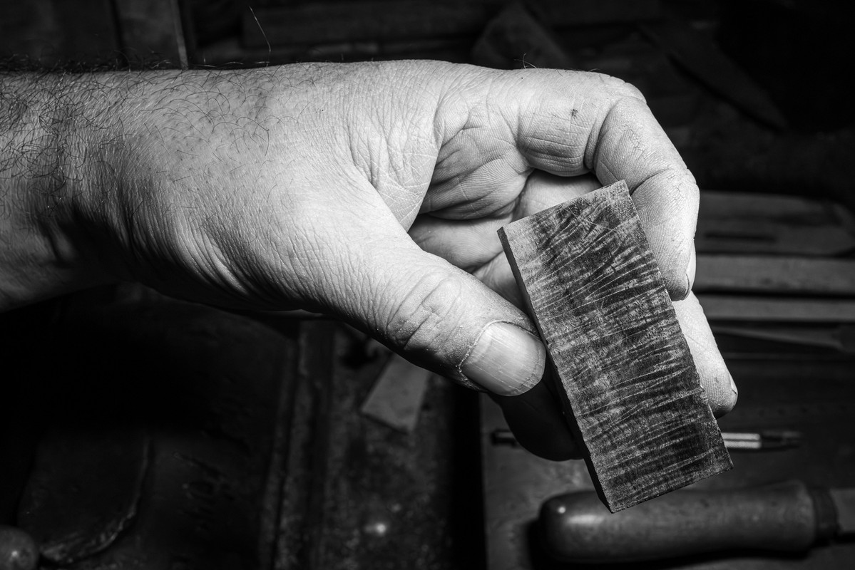

Zwischendurch hat JJT einmal in seinen Schatzkisten für die Griffhölzer gekramt und mir einige wunderschöne Hölzer gezeigt. Dieses Exemplar aus Wüseneisenholz hier hat er schon seit über 20 Jahren, aber er noch nicht die richtige Klinge dafür geschmiedet.

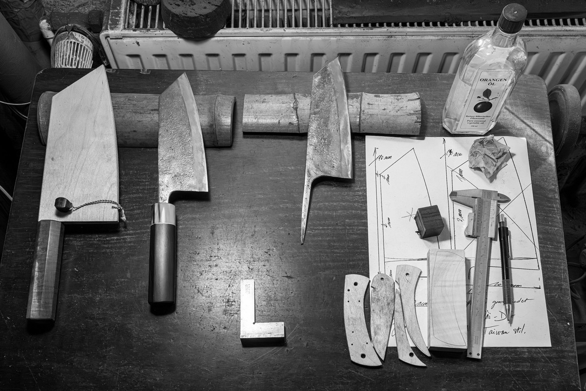

Zum Abschluss noch ein kleines Stilleben von JJTs Arbeitstisch. Ganz links das Bunka, das er in der vorangegangenen Woche geschmiedet hatte. Es ist mittlerweile fertig für den Versand inklusive der passenden Sara.

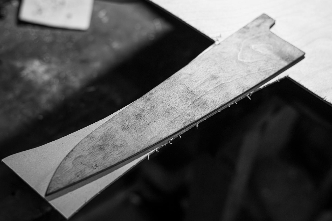

Für die neue Schablone dient zunächst einmal eine die alte eines 260er Gyotus, das um 20 mm gekürzt wurde, dennoch proportional perfekte Eigenschafen haben soll...
Nach dem Ausmessen und Einzeichnen wird die Schablone aus Birkensperrholz ausgesägt...
und anschließend am Tellerschleifer entgratet...
Fertisch:
Die Schablone kommt dann zu den unzähligen anderen, die dann gebraucht werden, wenn ein entsprechender Rohling in die finale Form gebracht werden muss... Hat jemand Interesse an einem 240er Gyotu mit 58 mm Höhe?

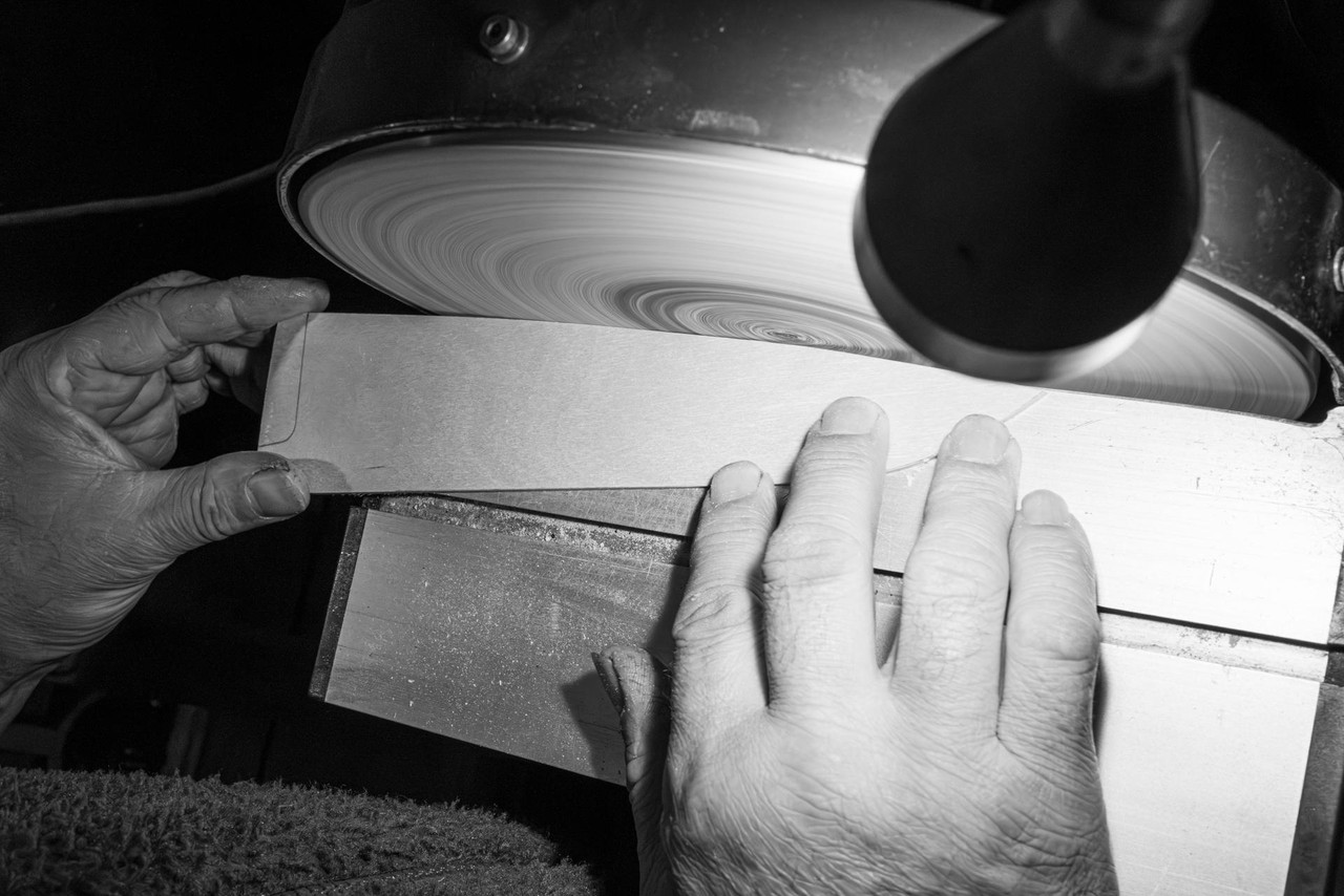

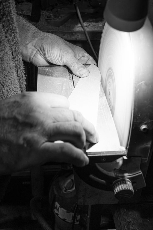

Anschließend wird der zukünftige Filettierer meines Stammhalters am Tellerschleifer in Form gebracht...
Merke: Birkensperrholzstaub ist leicht entzündbar – kurz darauf kokelt es im Innern des Tellerschleifers...
Wat willste machen: Natürlich schnell auseinanderbauen und löschen...

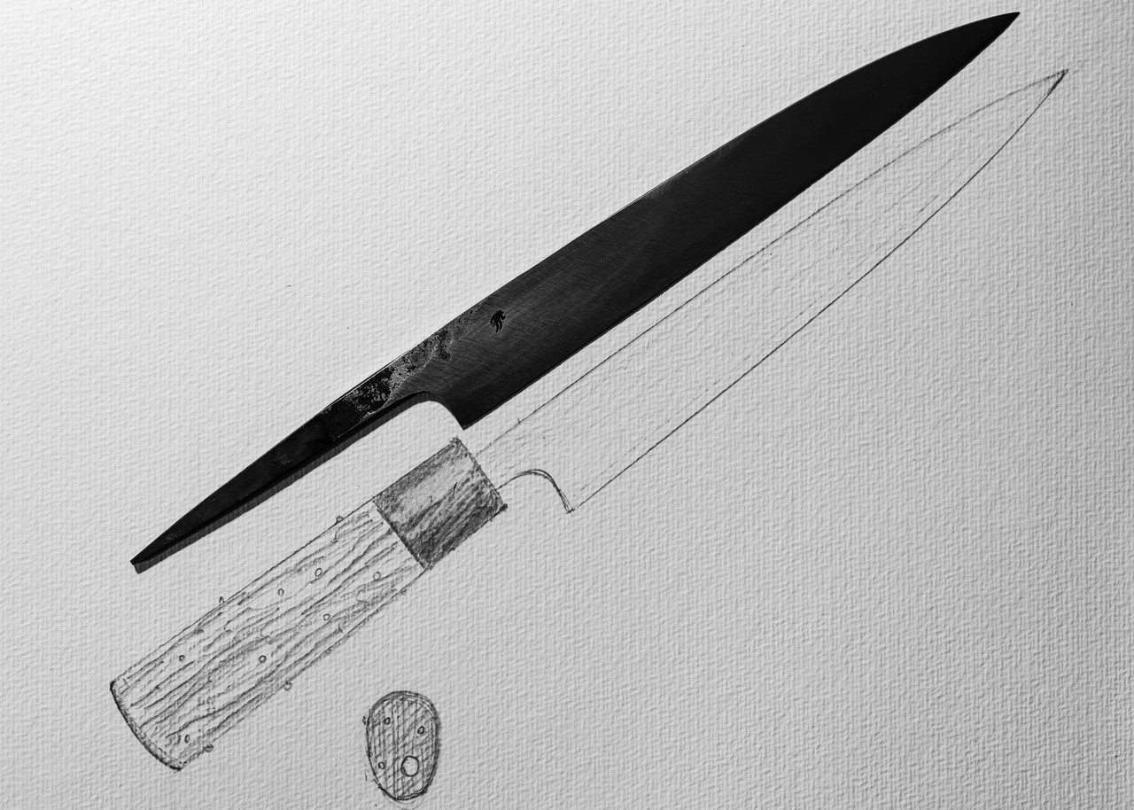

Sohnemann braucht etwas Flexendes für Fische. JJT hat ihm aus Feilenstahl eine 200 mm Klinge geschmiedet, die er auf HRC 62 gehärtet hat...
Wie immer hat JJT eine Skizze im Maßstab 1:1 angefertigt. Hier liegt de Klinge neben der Zeichnung. Fanz glücklich ist JJT noch nicht, das Profil stimmt noch nicht ganz überein und der Griff aus Mooreiche und einer Zwinge aus Wüsteneisenholz wird ein wenig zierlicher ausfallen. Als optisches Gimmick werden in den Griff noch einige Silberkügelchen versenkt werden...

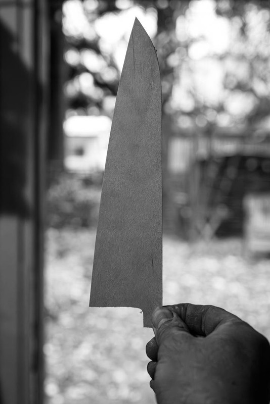

Mir fällt an dem Sperrholzrohling auf, dass der Schneideverlauf sehr gleichmäßig ist. Normalerweise ist die Schneide hinten fast flach und vorne nimmt die Krümmung zu um besser wiegen zu können. Dafür scheint die Klinge nicht vorgesehen.
Sehr schone Doku, aber das verstehe ich leider nicht... (?) Meinst du lang?
Die Klingenlänge dieses kleinen Puukus wird genau so lang wie der kleine Finger.
Die Grifflänge entspricht der Breite der aneinandergelegten vier Finger angefangen vom kleinen Finger bis hin zum Zeigefinger. Oder anders ausgedrückt: Balle eine Faust und messe die Strecke von den Knöcheln des kleinen bis zum Zeigefinger.
Das war auch exakt meine Frage an JJT, ob das Profil nicht etwas flach ist. Er hat dies verneint und gemeint, die Krümmung zur Spitze hin ist völlig ausreichend für den Wiegeschnitt.
