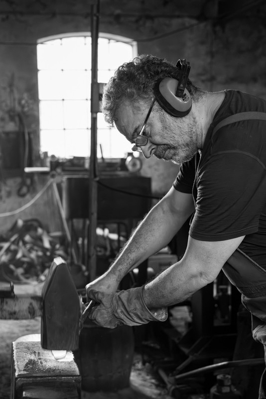

Diese Schwarzweißfotos sind meisterhaft. Ganz großes Kino/Foto. Darf ich fragen wie die Fotos entstehen? Ich nehme nicht an auf Film, sondern mit Digitalkamera. Nimmst du die in Farbe auf und stellst dann in der Bildbearbeitung auf schwarzweiß um, oder nimmst du die gleich als Schwarzweißfoto auf? Das Schwarzweiß eignet sich wirklich hervorragend um die Grauschattierungen und Struktur der Rohlinge einzufangen. Man glaubt fast sie anfassen zu können. Toll.

Da du danach gefragt hattest, wie mein Workflow bei den Aufnahmen ist: Ich fotografiere mit einer Canon R5 oder der R5II, vornehmlich mit den Festbrennweiten 35 und 50 mm, da es recht dunkel ist und ich nicht höher als ISO 3200 gehen möchte. So lande ich bei Verschlusszeiten von 1/60 bis 1/125 sek. bei recht hoch geöffneten Blendenwerten. Wegen der Nachbereitung am Rechner nehme ich grundsätzlich im RAW-Format auf und lade die Bilder in Lightroom ein. Schwarzweiss erfordert ganz andere Einstellungen als die RGB-Entwicklung. Ich habe früher viel analog in SW fotografiert und selbst entwickelt und vergrößert. Das Verständnis der alten Labortechniken kommt mir bei dieser Geschichte natürlich zugute...

Danke. Seit ich mit der Digitalkamera fotografiere, habe ich keine Schwarzweißfotos mehr gemacht und hab auch größtenteils meine Laborausrüstung verkauft. Deshalb hat mich interessiert, wie man das digital macht. Die offene Blende sieht man ja an den unscharfen Hintergründen. Ich nehme an, dass bei ISO 3200 langsam das Rauschen beginnt. Die neuen Kameras sind da ja viel besser geworden. Die Lichtverhältnisse in einer dunklen Schmiede sind eine Herausforderung. Mit lichtstarken Festbrennweiten hast du wahrscheinlich das Maximum rausgeholt. Was mich noch interessieren würde, ist wieviel Fotos du machen musst, damit am Ende dann solche Ergebnisse rauskommen. Machst du Belichtungsreihen oder weißt du aus Erfahrung was du einstellen musst und machst den Rest dann in Lightroom?

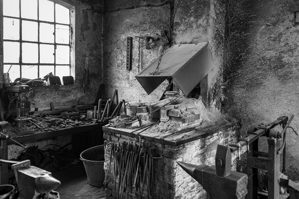

Lektion fünf fand in JJTs Schmiede bei Schönberg statt. Genau so stellt man sich eine alte Dorfschmiede vor, in der vor über hundertfünfzig Jahren Radreifen für Kutschen hergestellt wurden – und seither noch nie aufgeräumt worden ist...
Allein schon die Fahrt dorthin war schon interessant und amüsant. JJT erzählte davon, wie er einmal seine eigene Stahllegierung produziert hatte.
Merke: Es ist immer gut einen bekennenden Pyromanen im Freundeskreis zu haben, der über einen Vorrat an Thermit verfügt (das kannte ich eigentlich nur aus zweitklassigen Actionkrachern). Mit dem Zeug kann man sich jedenfalls in kurzer Zeit seinen eigenen TNT666 im Blumentopf erschmelzen...

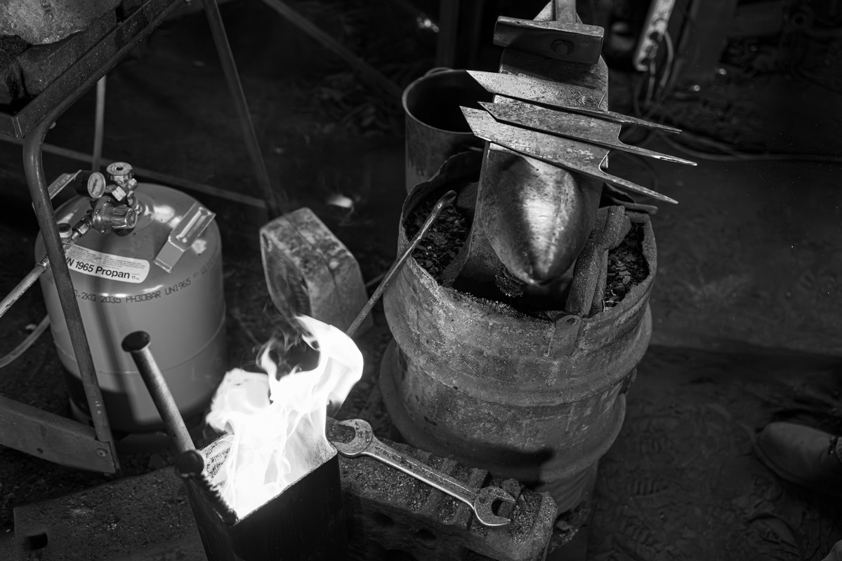

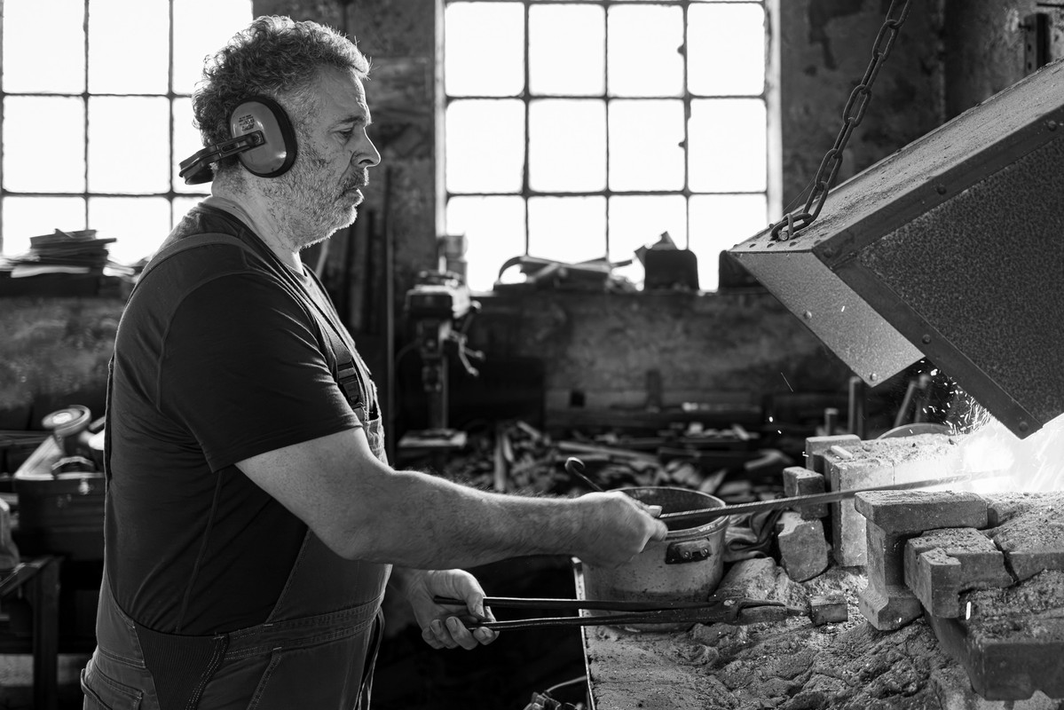

In der Schmiede befindet sich eine Esse, die mit Holzkohle betrieben wird. Daneben hat sich JJT aus einer ausrangierten Propangasflasche auch eine Gasesse gebaut, die innen dick mit dämmendem Material ausgefüllt ist. Neben einem klassischen 125-Kilo-Amboss für das Unterarmtrainig stehen auch zwei weitere, elektrisch betriebene Schmiedehämmer herum. Die könnten beide auch in einem Museum stehen...

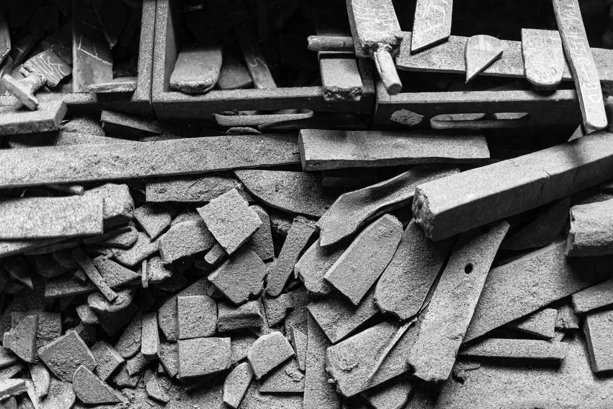

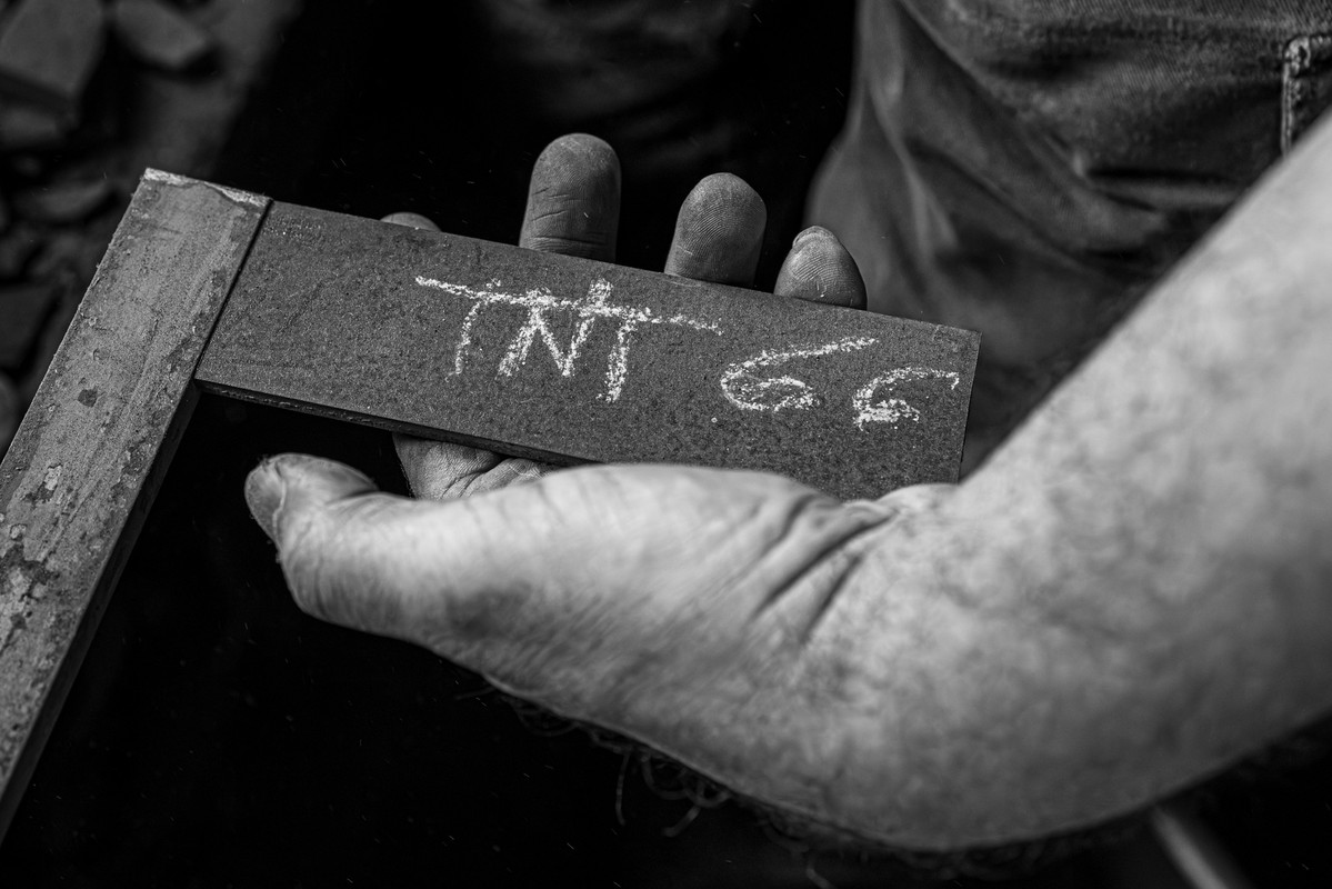

Kurzer Detailblick: Neben der Holzkohle-Esse liegen in der Grabbelkiste diverse Metallstücke herum, die JJT nach Bedarf für seine Schmiedearbeiten auswählt. Mal ist was aus Apex Ultra, mal etwas aus TNT66, mal Feder-, oder Feilenstahl. Mittels einem Stück Kreide markiert JJT einzelne Stücke...

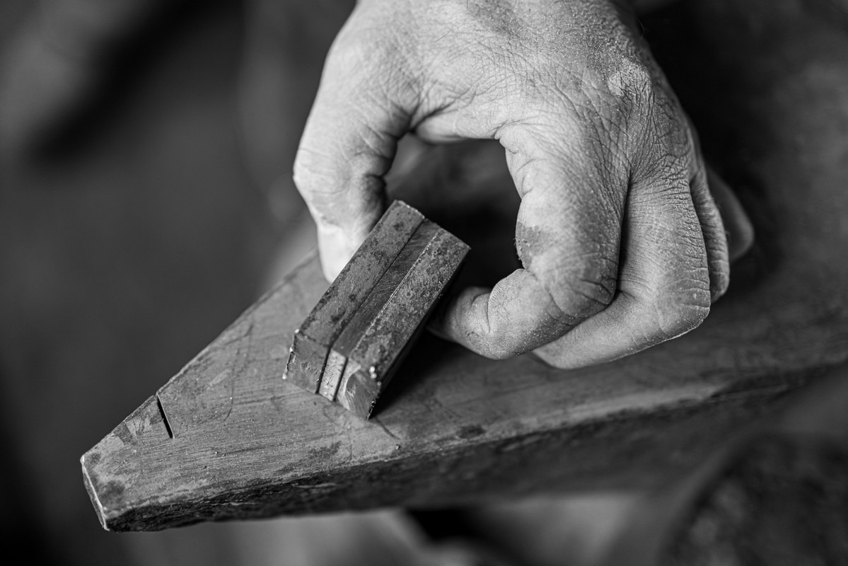

Unter Anderem hatte JJT noch ein Stückchen TNT666 herumliegen, das aber im Kundenauftrag heute zu einem San Mai verschweißt und als Vorgabe 170 x 70 x 6 mm (an der Angel) werden musste.
Auf die Frage: "Was hältst du eigentlich von Apex Ultra, das wird ja überall gehyped", meinte er: "Die Idioten haben da viel zu viel Chrom reingemischt. Das wird dafür sorgen, dass bei so ziemlich jedem Messer mit AU als Kernlage eine Delaminierung vorprogrammiert ist, wenn man nicht penibelst sauber feuerverschweißt..."
Ein Klötzchen TNT666 mit einer Messerspitze Chrom, einem Happs von Titan, einem Löffelchen Nickel und einer Prise Niob. Das ist ihm viel lieber als der Hypestahl Apex Ultra.

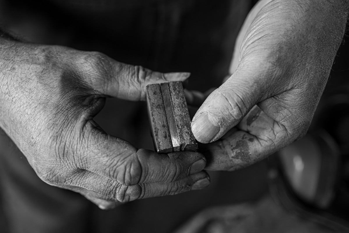

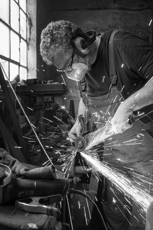

Also erst einmal das kostbare Reststück mit dem Trennschneider abflexen, alle Seiten schön mit der Flex polieren und mit den Flankenstücken verheiraten...
Das Sandwich sieht dann so aus:
Nochmals zur Erinnerung: Das Klötzchen wird mal 170 mm lang, 70 mm hoch und sechs mm vor der Angel haben. Es wird kaum nennenswerten Verschnitt und damit Materialverlust geben...

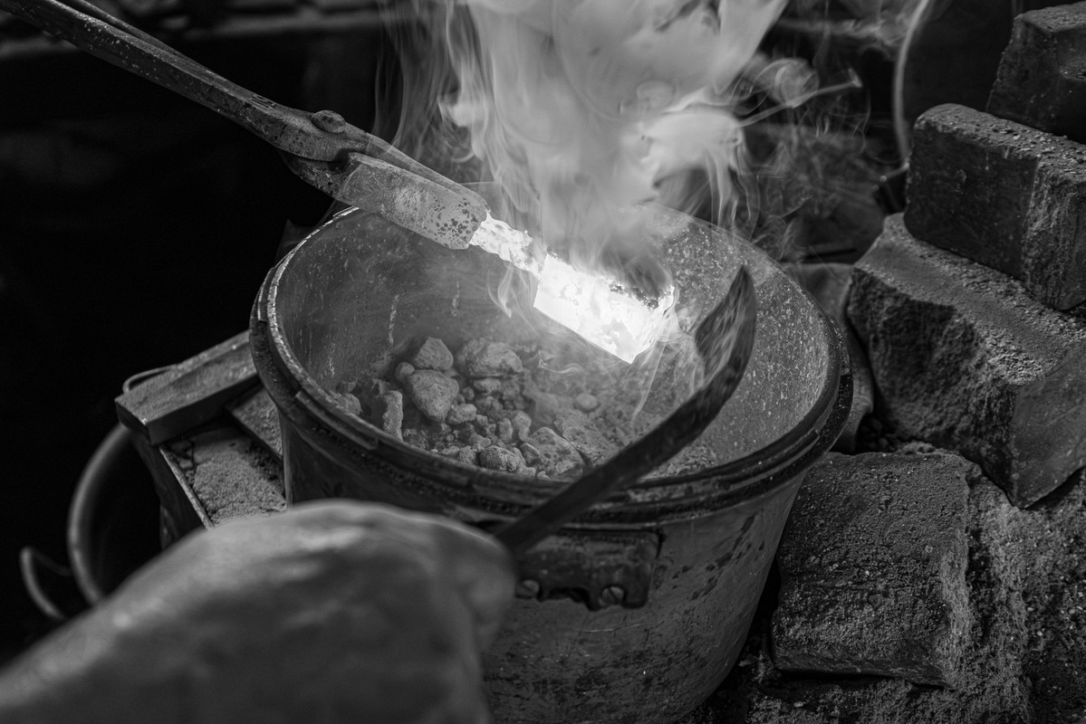

Zusammen mit einem Stück Baustahl als Haltegriff wird das ganze dann zusammengebacken oder besser: feuerverschweißt. Da sollte ich besser nicht direkt hinschauen, wenn mir meine Augen noch weiterhin dienlich sein sollten...
Ich mach das kurz hier, um nicht völlig vom Thema abzuschweifen: In der Schmiede hatte ich fotografiert, bis die beiden Hochleistungsakkus meiner Kamera kollabiert sind, das war nach etwa 870 Klicks der Fall. So um die 450 Bilder habe ich nach der ersten Sichtung umgehend gelöscht, 150 waren technisch akzeptabel. Ausgearbeitet habe ich etwa 60 Motive, zeigen werde ich vielleicht 40. Macht also etwa 95 Prozent Ausschuss. Ich fotografiere mit einer vorgegebenen Zeitvorwahl, um Bewegungsunschärfe zu minimieren oder gezielt zu kontrollieren. Die Blende hat sich danach zu richten. Die Empfindlichkeit stelle ich vorab ein. Der Echtzeitsucher einer spiegellosen Kamera ist ein echter Gamechanger. Man sieht die Helligkeit bereits bei der Belichtung und nicht mehr wie früher erst in der Rückschau.

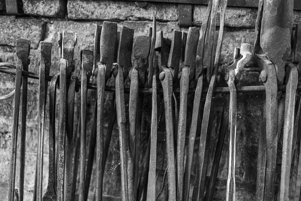

Zurück zum Thema: Man kann wohl niemals genügend Zangen haben. Jedes zu schmiedende Dingen will von vorne, hinten oben oder unten gegriffen werden. Für alle möglichen Fälle hat JJT jedenfalls eine passende Antwort herumhängen...Auch, wenn manche Fälle mittlerweile etwas Spinnennetz angesetzt haben...

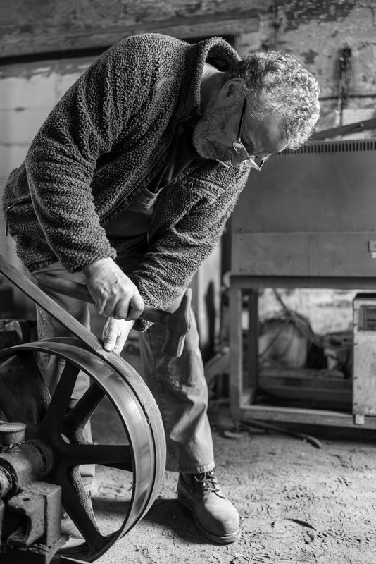

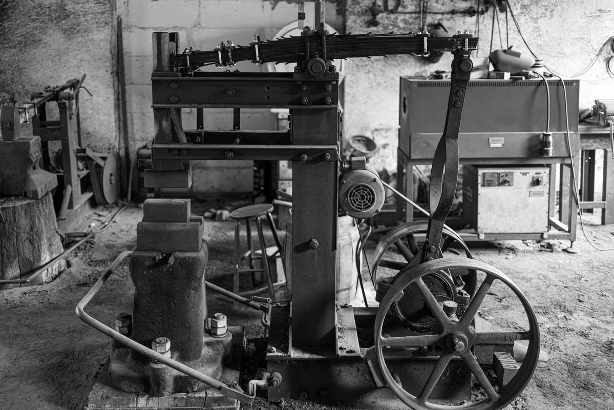

Nach dem Laminieren geht es jedenfalls ans Klöppeln und Schmieden. Der archaische Schmiedehammer funktioniert (noch). Das Antriebsrad ist kurz vor dem entgültigen Reissen.
Ihr könntet JJT jederzeit durch eine Spende oder einen Auftrag unterstützen, damit dieser Hammer ein funktionierender Hammer bleiben darf...
Ich muss es einfach mal so – und sehr sentimtal – schreiben: Einer besten Schmiede der Welt, einer der ganz wenigen mit überragender Kompetenz kämpft um sein Fortbestehen und Überleben!
Wenn er in ein paar Jahren zu arbeiten aufhören wird, wird die Messerwelt um Einiges ärmer sein...
Ich habe das nicht mit JJT abgesprochen, ich fühle aber im Innersten seinen Leidensdruck und möchte ihm einfach nur helfen!
Wenn mich JJT oder ein Mod hier nun rauswerfen sollte, ist das völlig okay – ich habe das Wichtigste zum Thema geschrieben!
JJT hatte noch versucht, den Antriebsriemen seines großen Schmiedehammers mit Zweikomponentenkleber zu fixen. Gehalten hat es leider nur eine halbe Stunde...

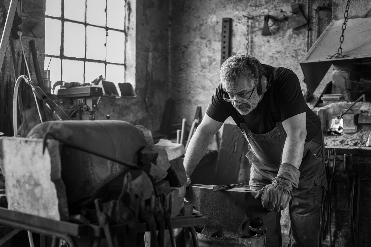

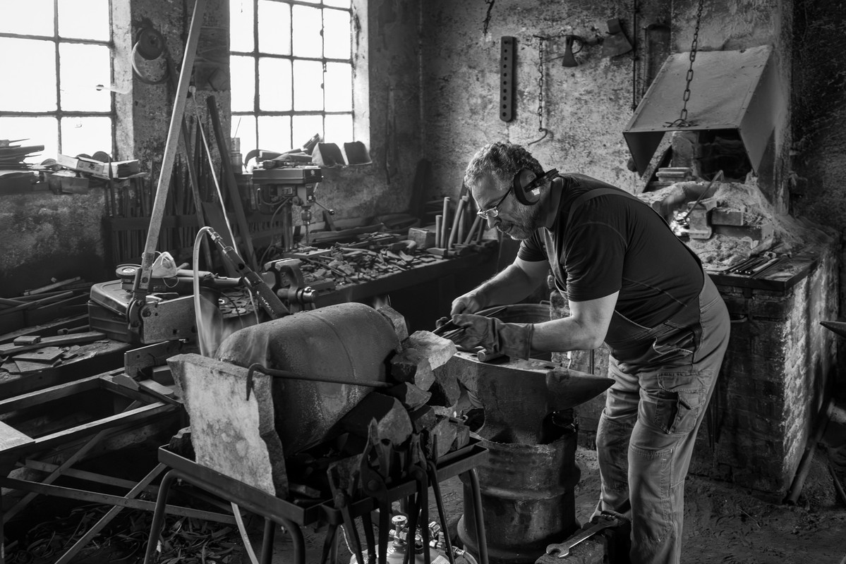

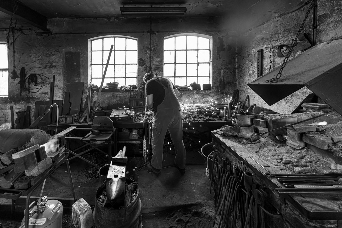

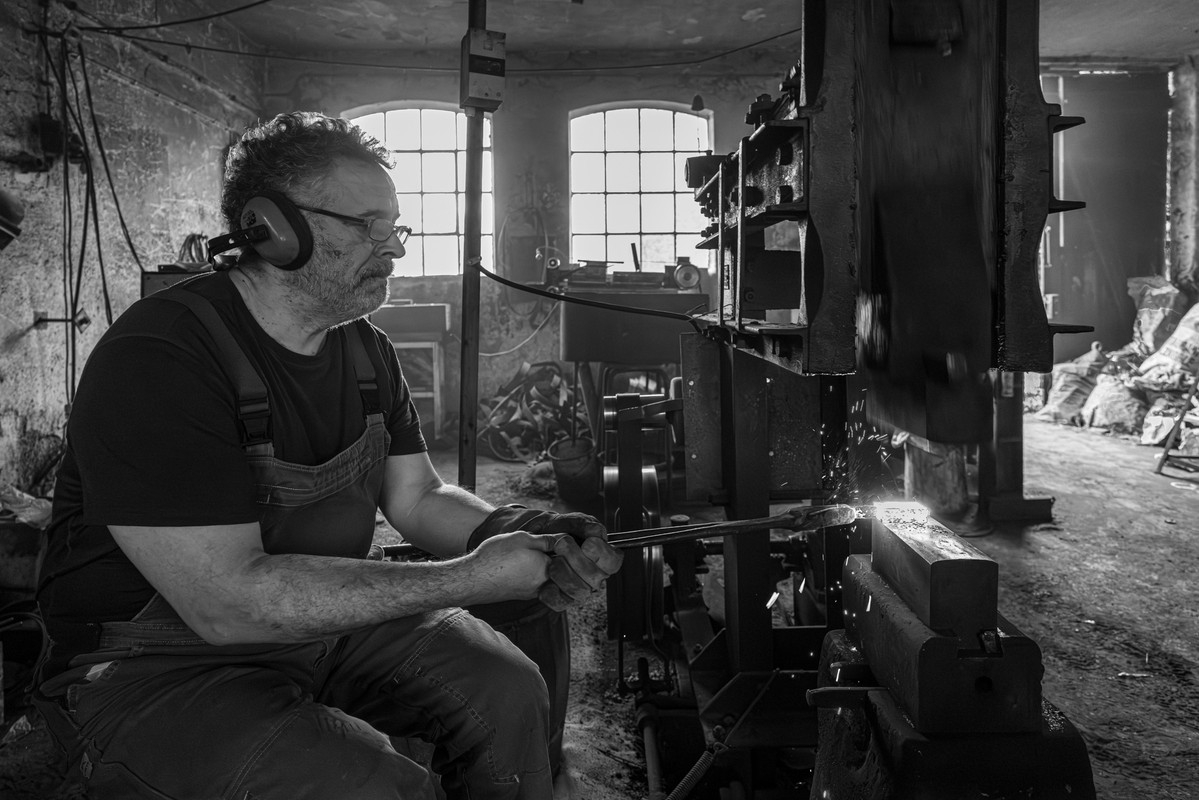

Jenseits des sentimentalen Intermezzos: Eine Übersicht von JJTs Schmiede. Links die Gasesse, dann der herrlich reflektierende 125-Kilo-Amboss, in der Mitte der Meister beim Flexen, rechts die Holzkohle-Esse...

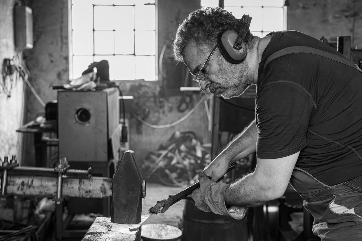

Das Sandwich ist auf Temperatur gebracht, es glüht und will deformiert werden – remember: "If I had a Hammer" von Pete Seegers?

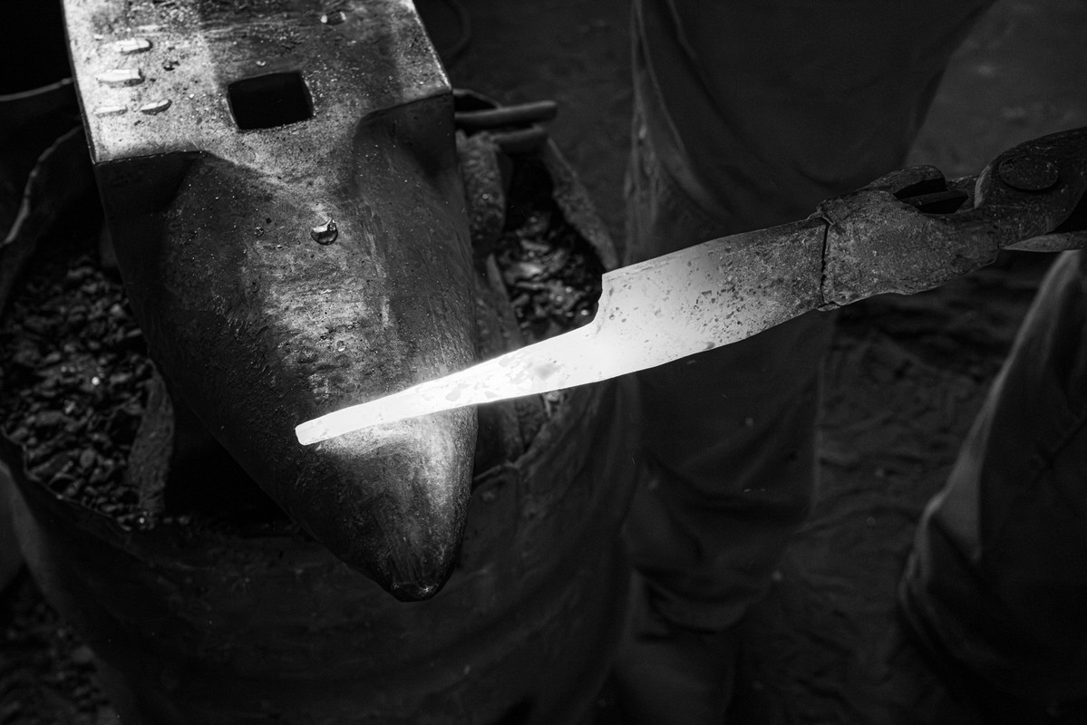

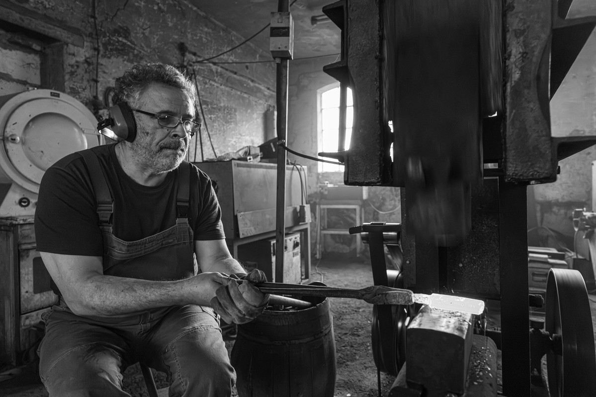

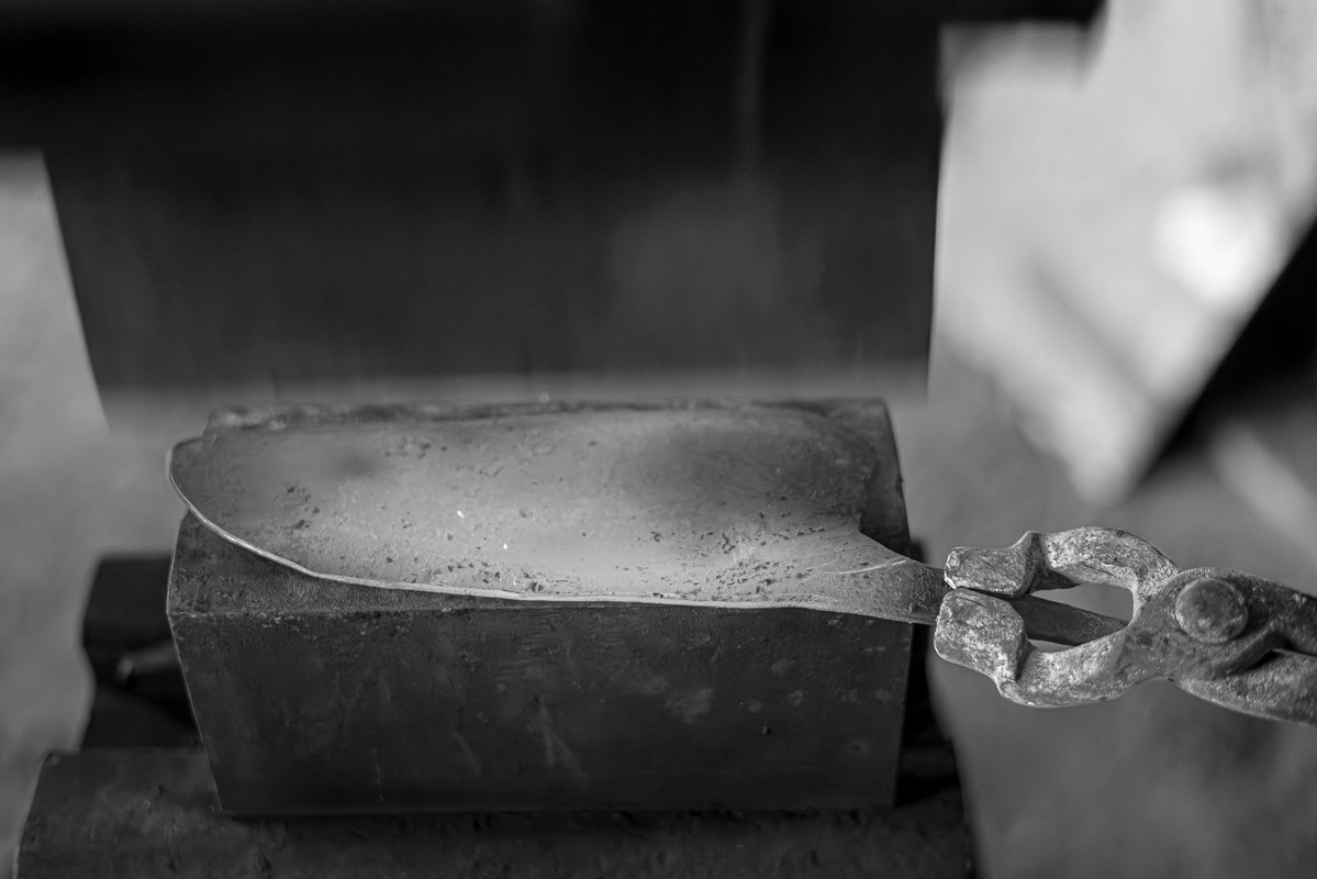

Der Slot zum Bearbeiten ist wirklich sehr kurz. Zwischen hellrot glühend und schlappem lilagrau sind nur wenige Sekunden, in denen der Stahl gefügig gemacht werden kann....
Danach geht es wieder fix ins "Heisse"...

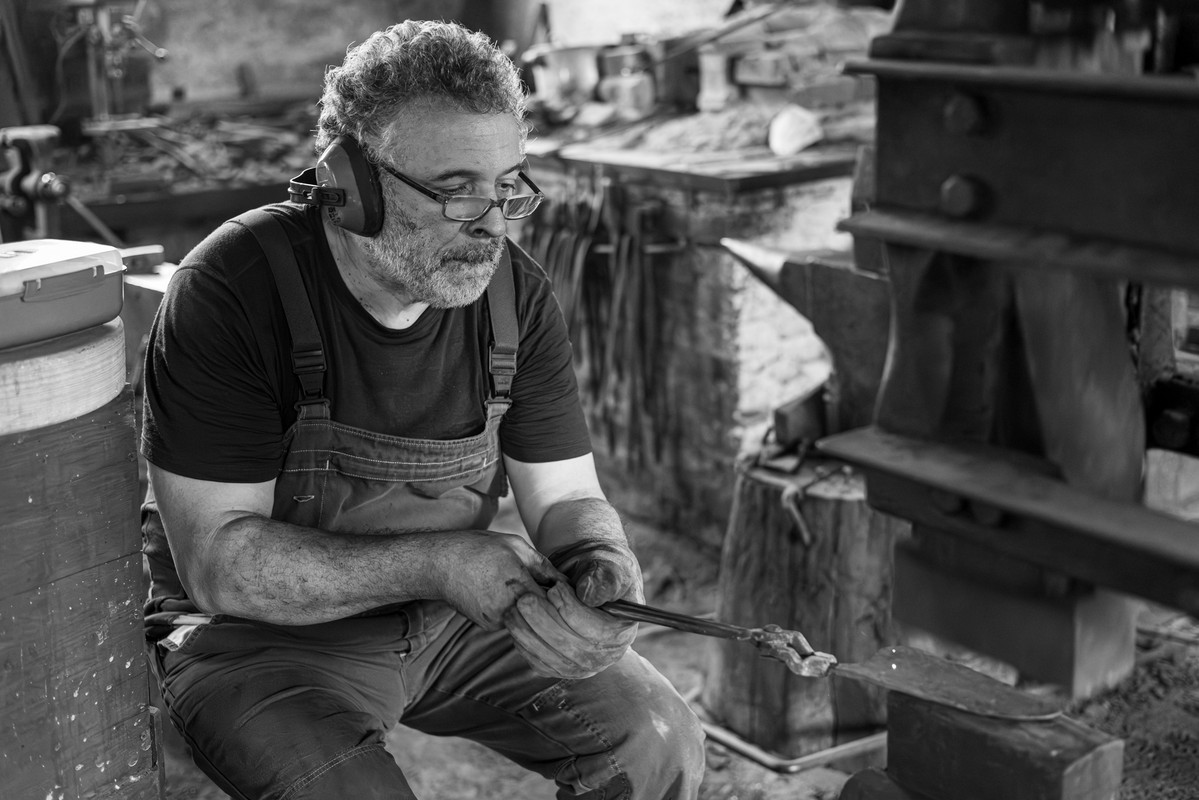

Es ist immer das gleiche Spiel: Einige Minuten in die Esse (ich habe noch nicht ganz verstanden, weshalb JJT mal die Gasesse und ein anderes Mal die Holzkohle-Esse benutzt) und danach für eine Minute unter den Hammer. Auch da habe ich noch keine Systematik erkennen können, ob er händisch, den dicken Riesenhammer oder den kleineren maschinellen Hammer benutzt. Laut ist es dabei aber immer...

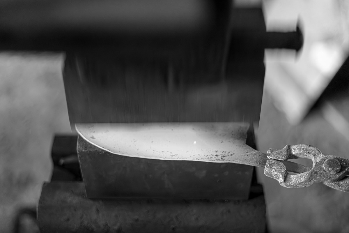

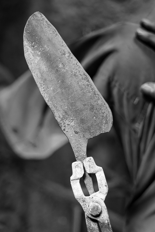

Beim Schmieden auf dem Horn des Amboss kann man jedenfalls prima in die Länge ziehen und wie hier die Angel ausschmieden...

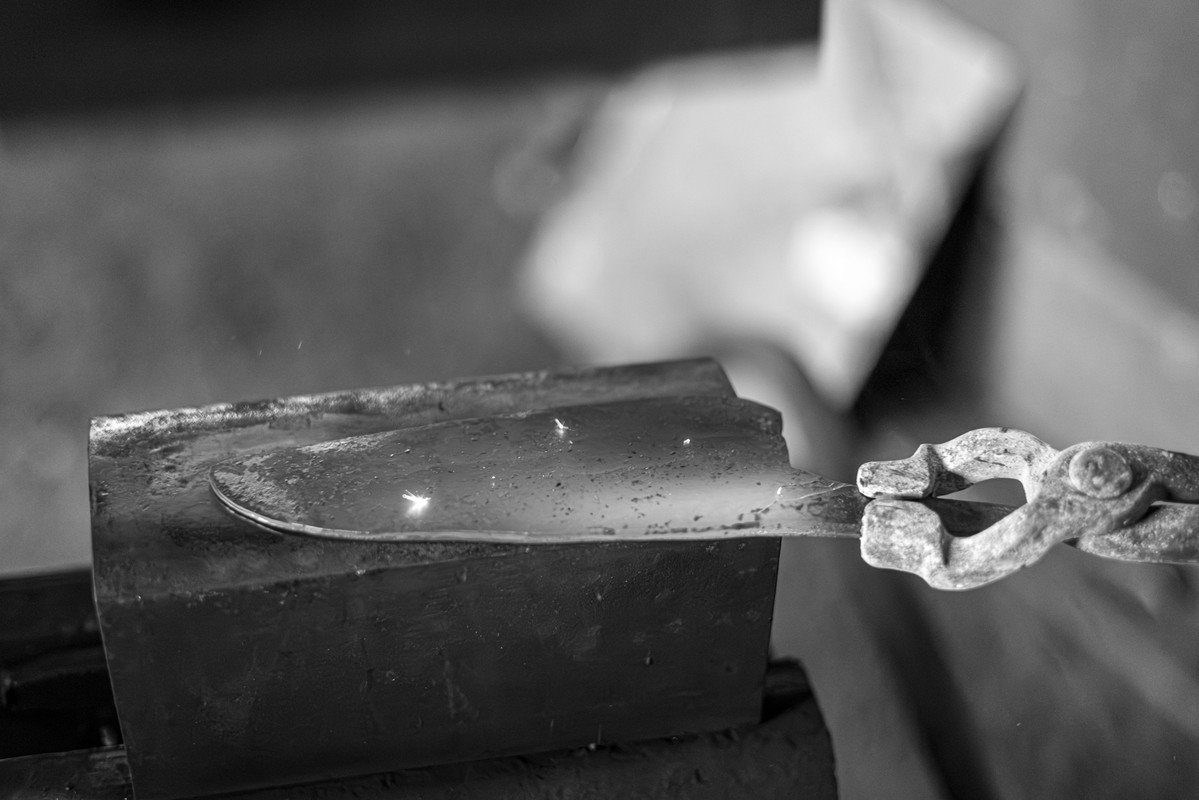

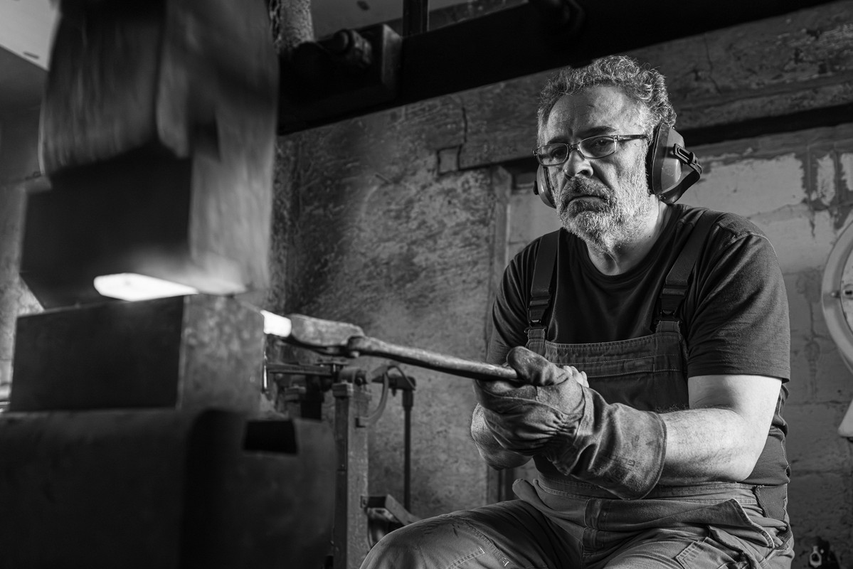

Es ist beeindruckend, wie die Funken auf dem Rohling tanzen, wenn der hydraulische Hammer darauf geschlagen ist...
Hellglühend, direkt aus der Esse:
Und nur einige Sekunden später, bereits deutlich abgekühlt:

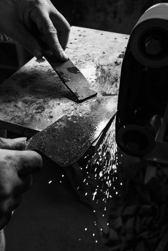

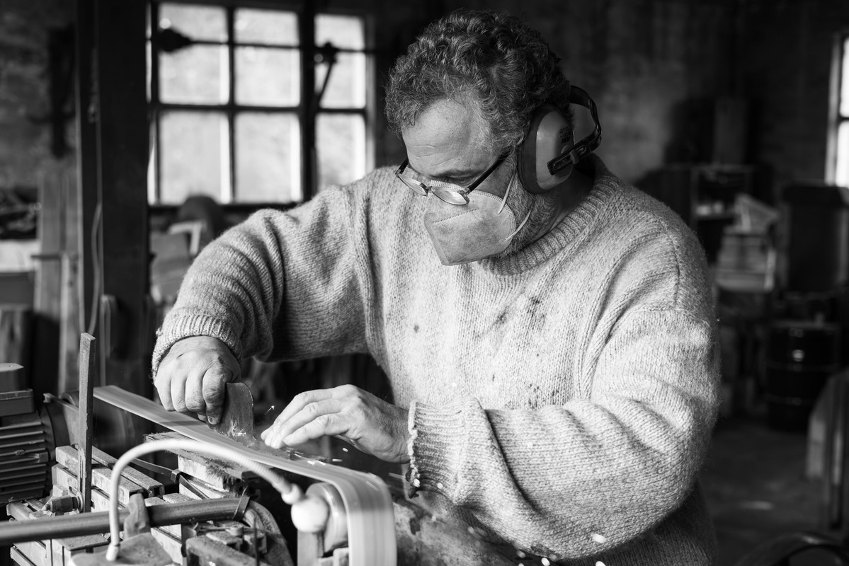

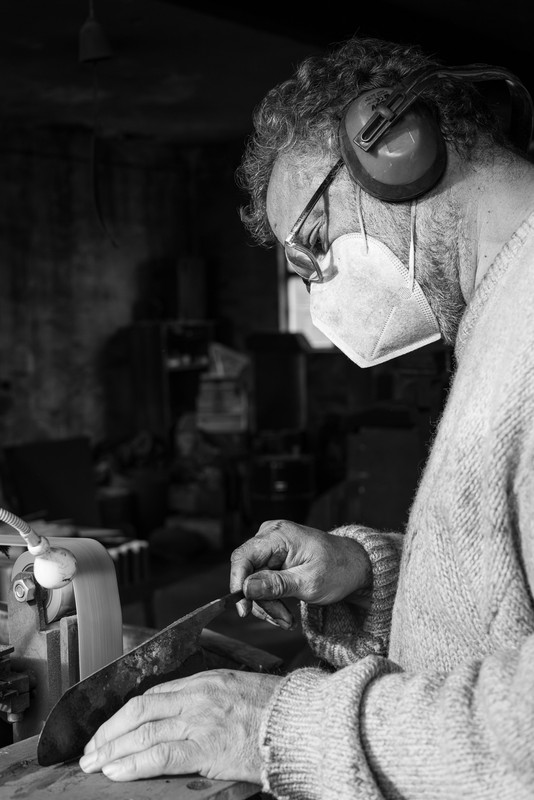

Schliesslich ist das gute Stück soweit aasgeschmiedet, so dass JJT das werdende Bunka nach Kundenwunsch daraus am Bandschleifer in die finale Form bringt...
Am Bandschleifer geht es auch nicht unbedingt leiser zu. Der Motor lärmt, und es kreischt ganz gut beim Abschleifen.

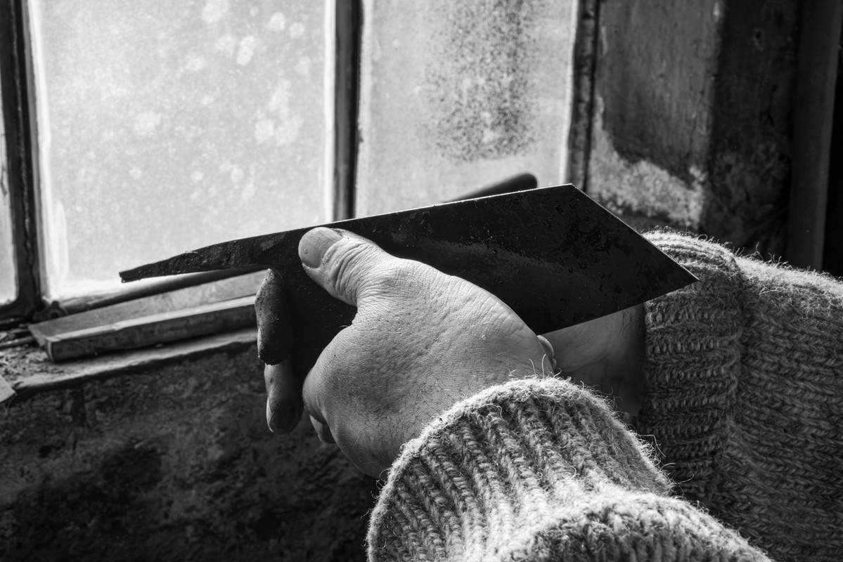

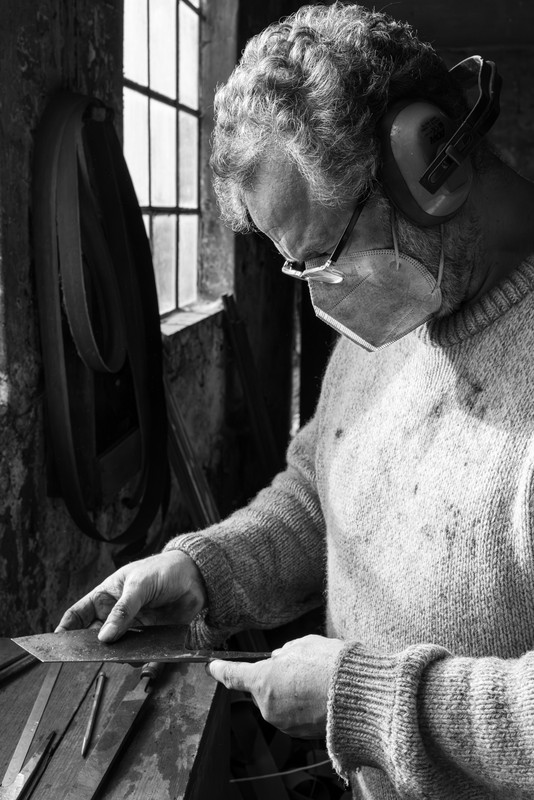

Und immer wieder Qualitätskontrolle per Hand und per Auge...

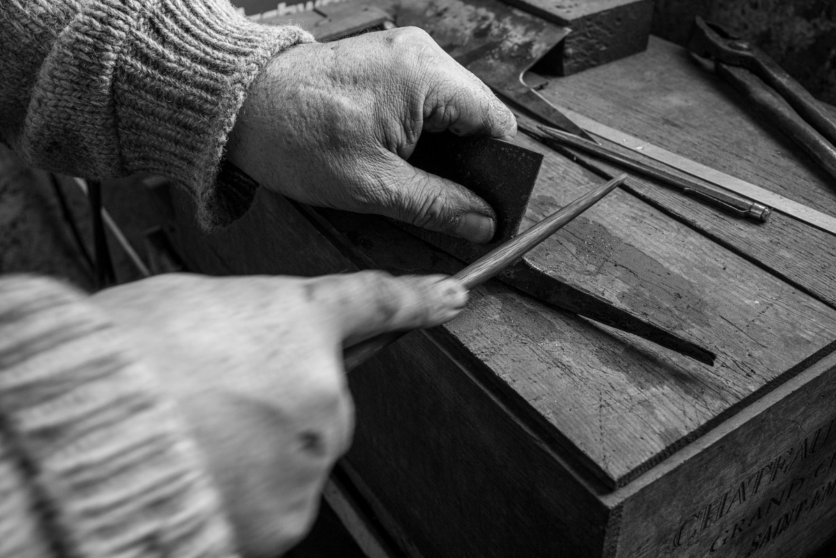

Verrrunden des Übergangs zur Angel und der Kehl mit der Rundfeile:

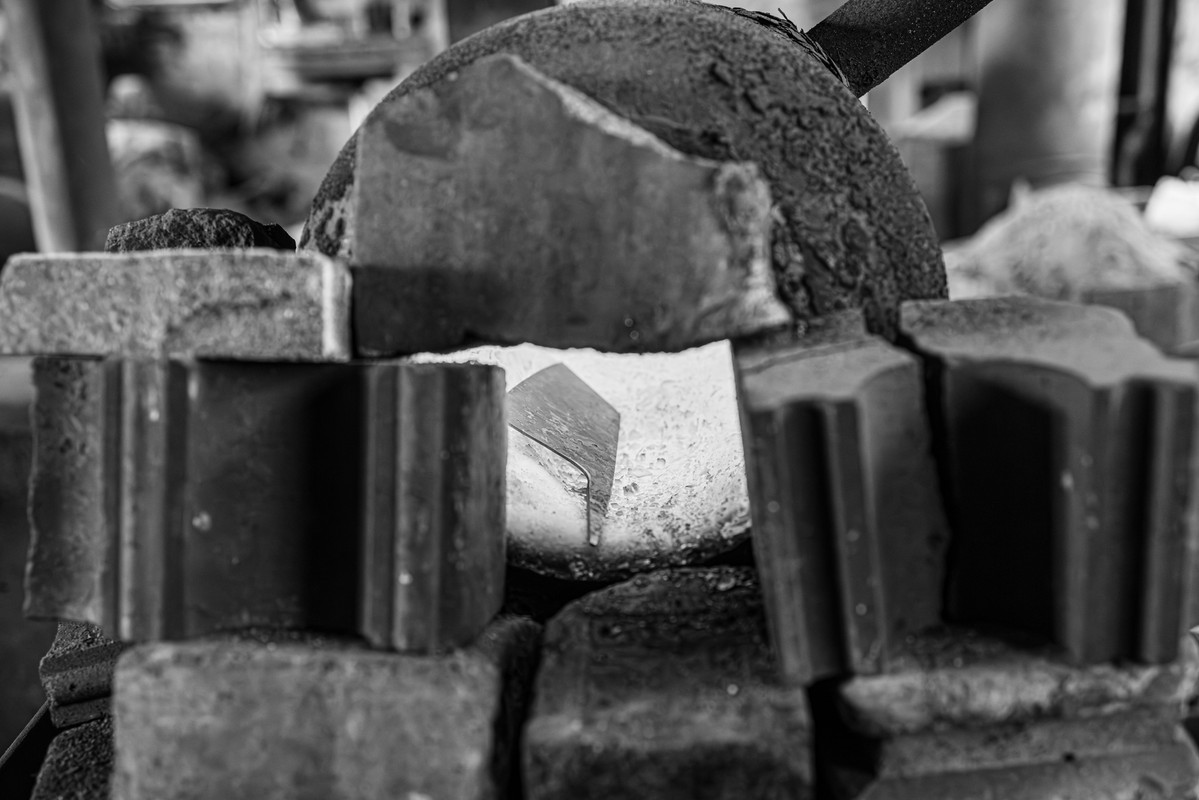

Danach geht die Klinge zum Härten wieder in die Esse. Das erfordert dann sehr viel Erfahrung und Konzentration bei der Deutung der Flammenfarbe und der Helligkeit des glühenden Stahls...

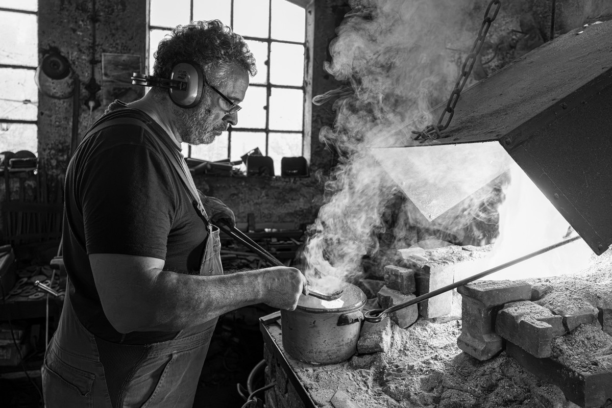

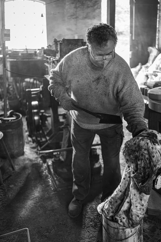

Abgeschreckt wird dann mit auf Temperatur gebrachtes Öl. JJT verwendet Rapsöl, das er auf ca. 70 bis 80 Grad bringt...
Es stinkt, es qualmt, ein altes Bettlaken tut seine Pflicht beim Abstreifen überschüssigen Öls.

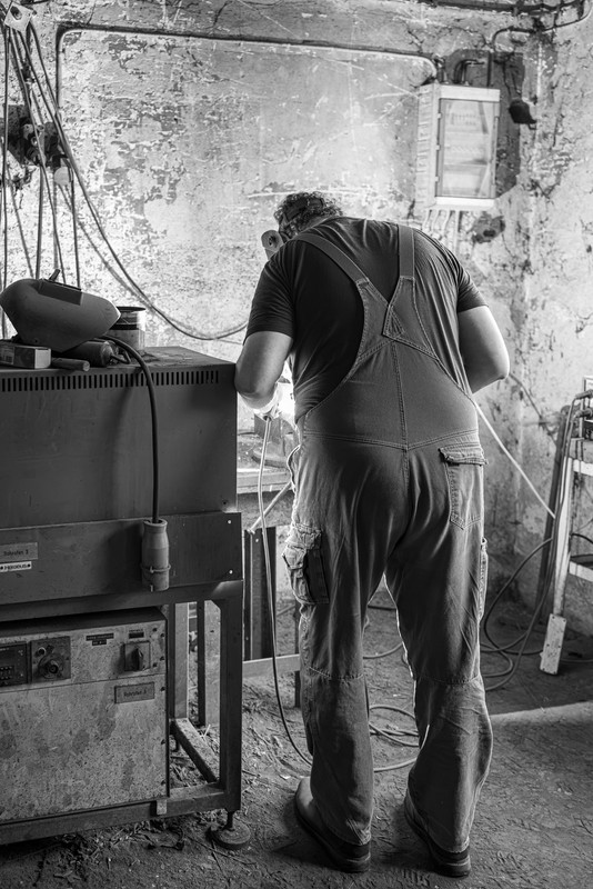

Danach geht es zum Anlassen in den Härteofen. Das ist eigentlich das runde Teil oben. Der kann theoretisch bis 450 Grad und für eine amtliche Pizza sorgen. Allerdings ist der Thermostat hinüber, sodass JJT auf den bewährten Siemens-Herd zurückgreift. Zitat: "Es ist immer gut, einen "Plan B" zu haben."
Eigentlich reichen für das Anlassen 10 Minuten, JJT macht 3 x 20 Minuten draus. Danach hätte er eigentlich Feierabend gehabt, aber er hat mit mir eine Überstunde gemacht, damit auch ich meinen ersten Rohling schmieden konnte...Das war ein hochgradig interessanter und lehrreicher Tag bei ihm!
