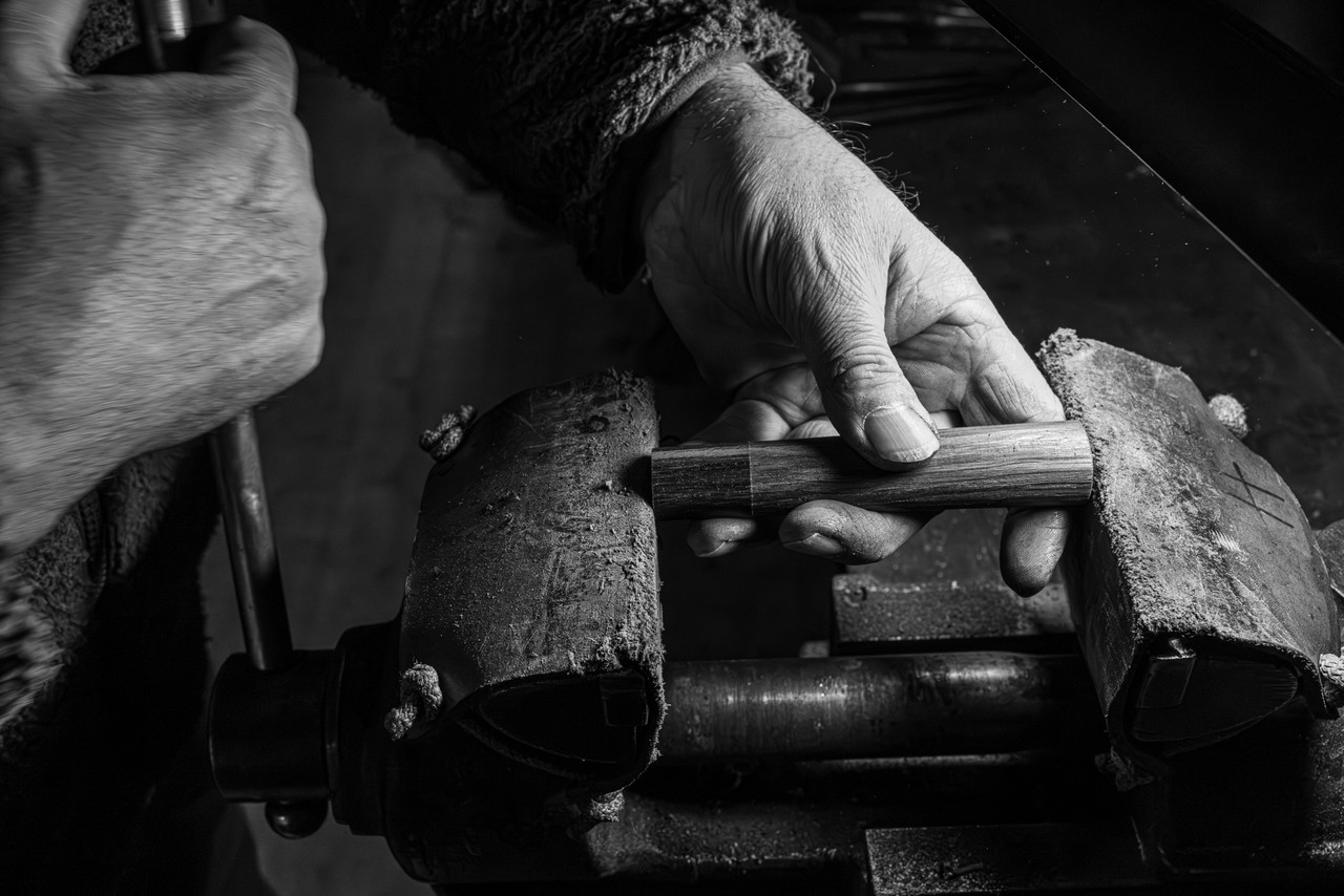

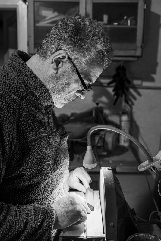

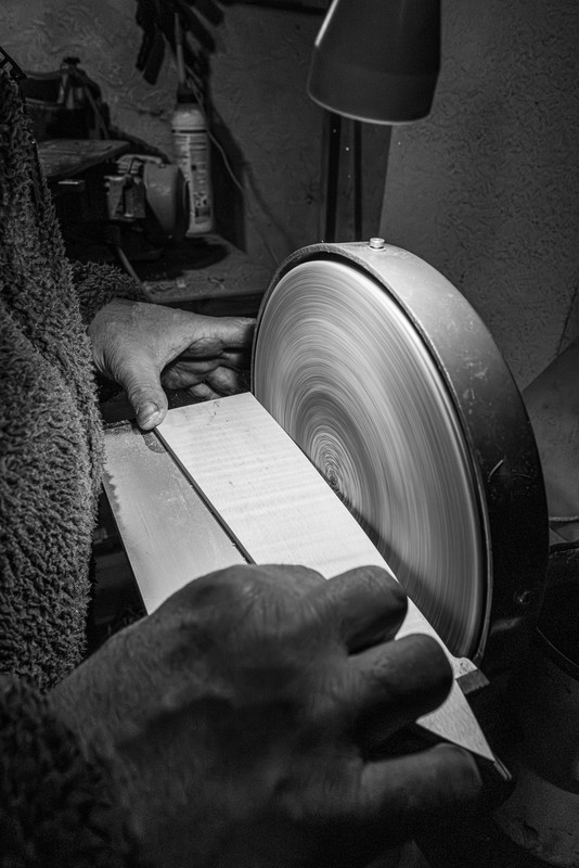

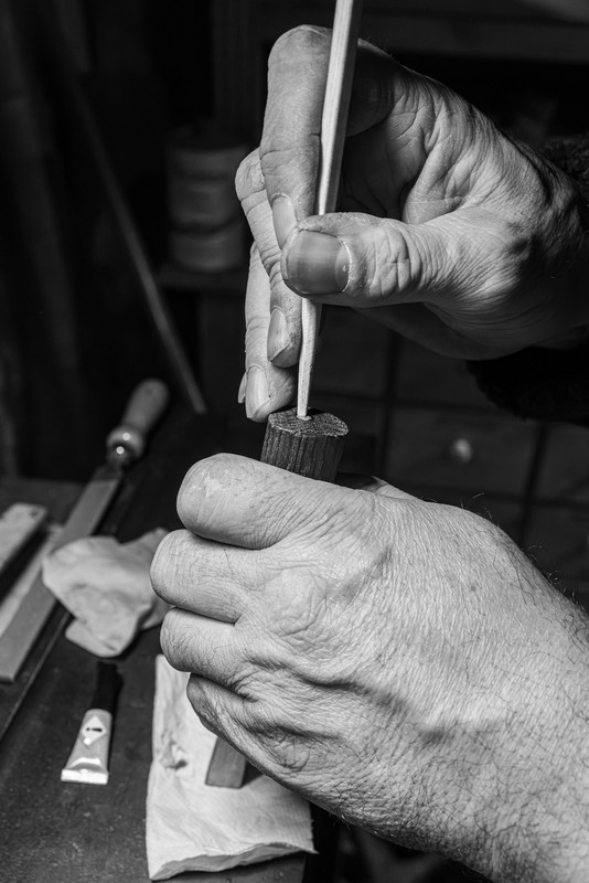

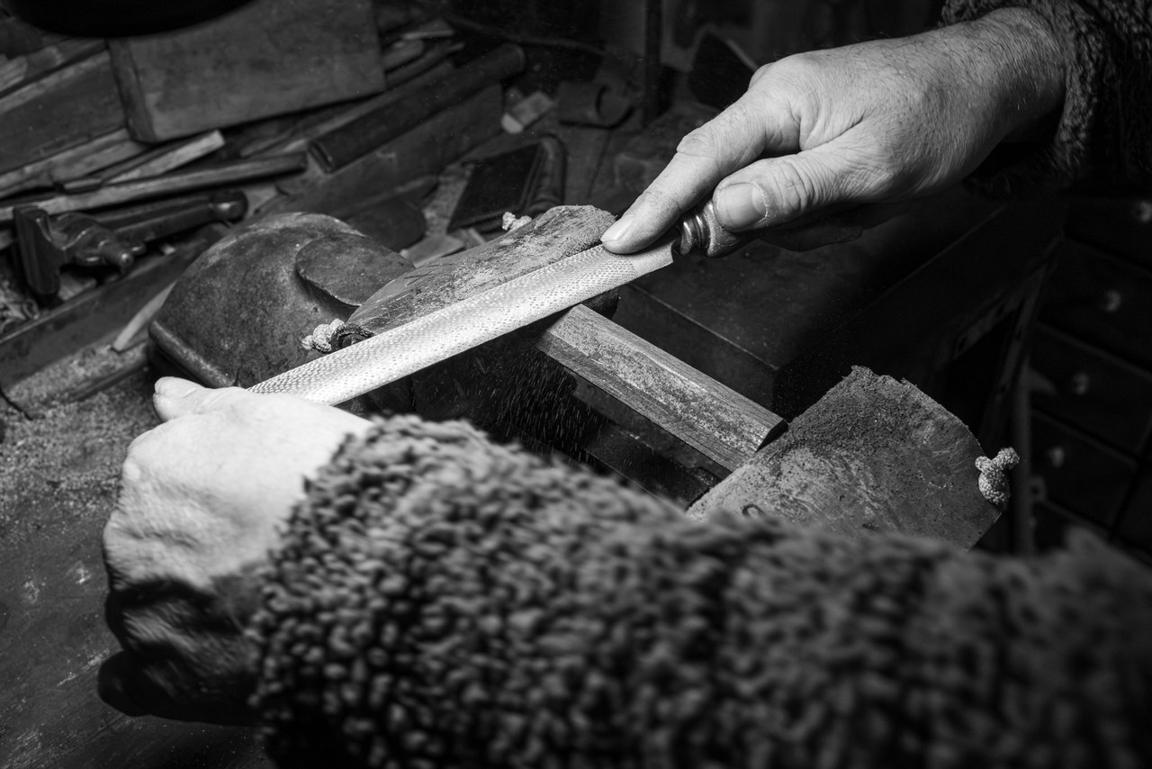

Im Einzelnen also: JJT hat ein unscheinbares, längliches Holzklötzchen, bestehend aus Mooreiche und Ebenholz zusammengeklebt, das er nun zunächst mit einer Feile zunächst zu einem Oktaeder raspelt. Das Loch für die Klinge hatte er bereits ausgebohrt...

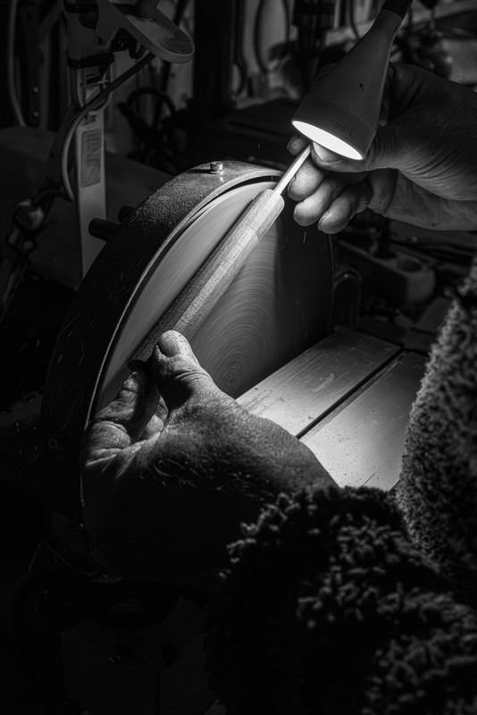

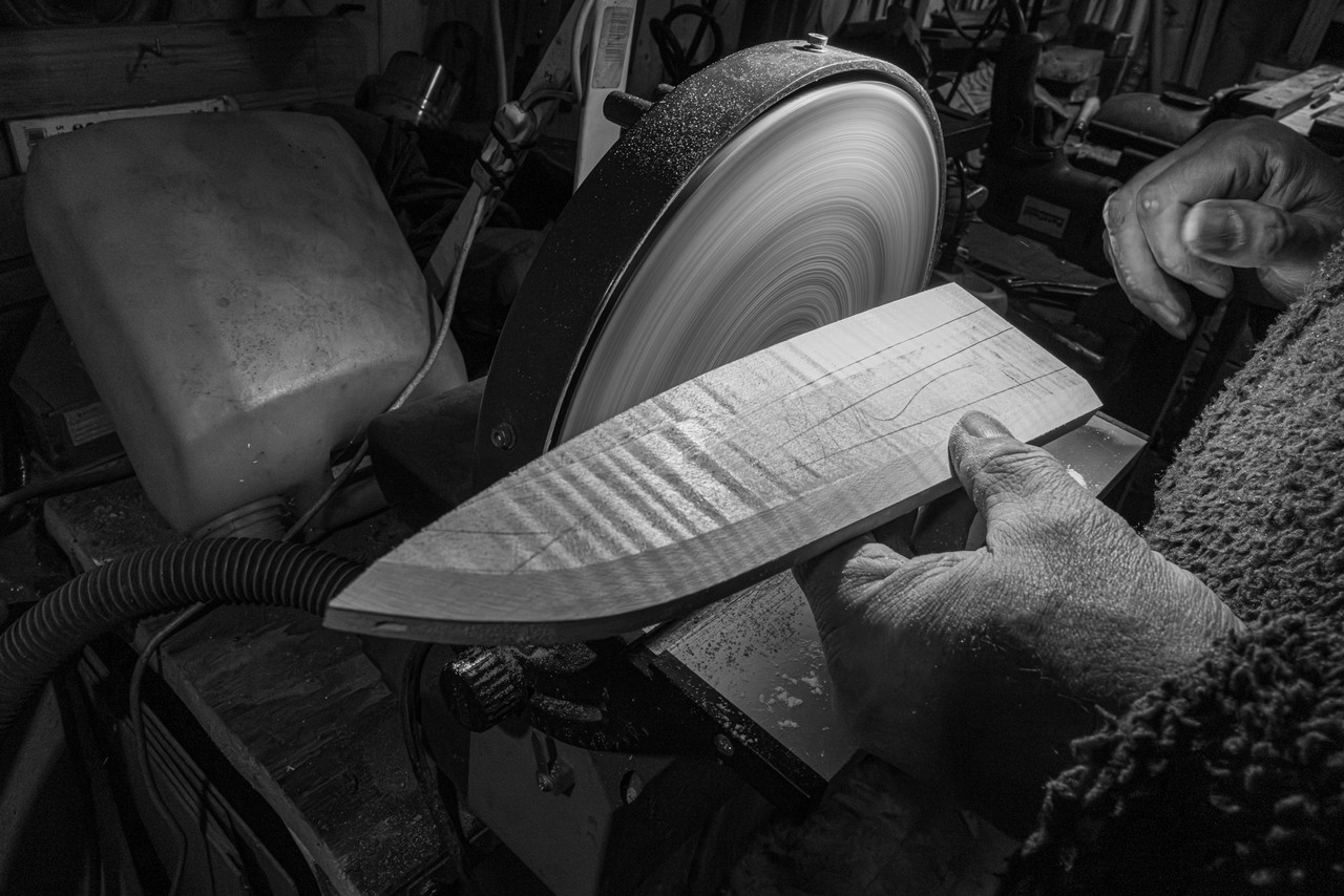

Danach geht es an den Tellerschleifer, wo aus acht Kanten so langsam etwas mit sechzehn Ecken wird...
Aus 16 Eckchen werden 32 und irgendwann sind – schwupps – gar keine Ecken mehr da. Stattdessen ist ein handschmeichlerisches Oval im Querschnitt daraus geworden!

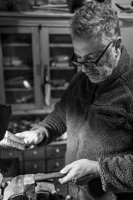

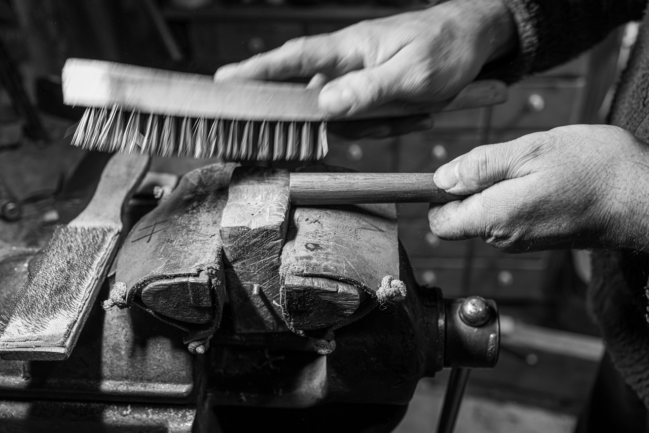

Der Griff muss aber noch schön gemacht werden, sprich: Abgezogen werden. Dazu wird er eingespannt und mit einer Klinge zu sich hin abgezogen. Dabei muss JJT ziemlich aufpassen, denn die Materialien sind unterschiedlich hart!
Das Oberflächenfinish geschieht mittels einer Drahtbürste:

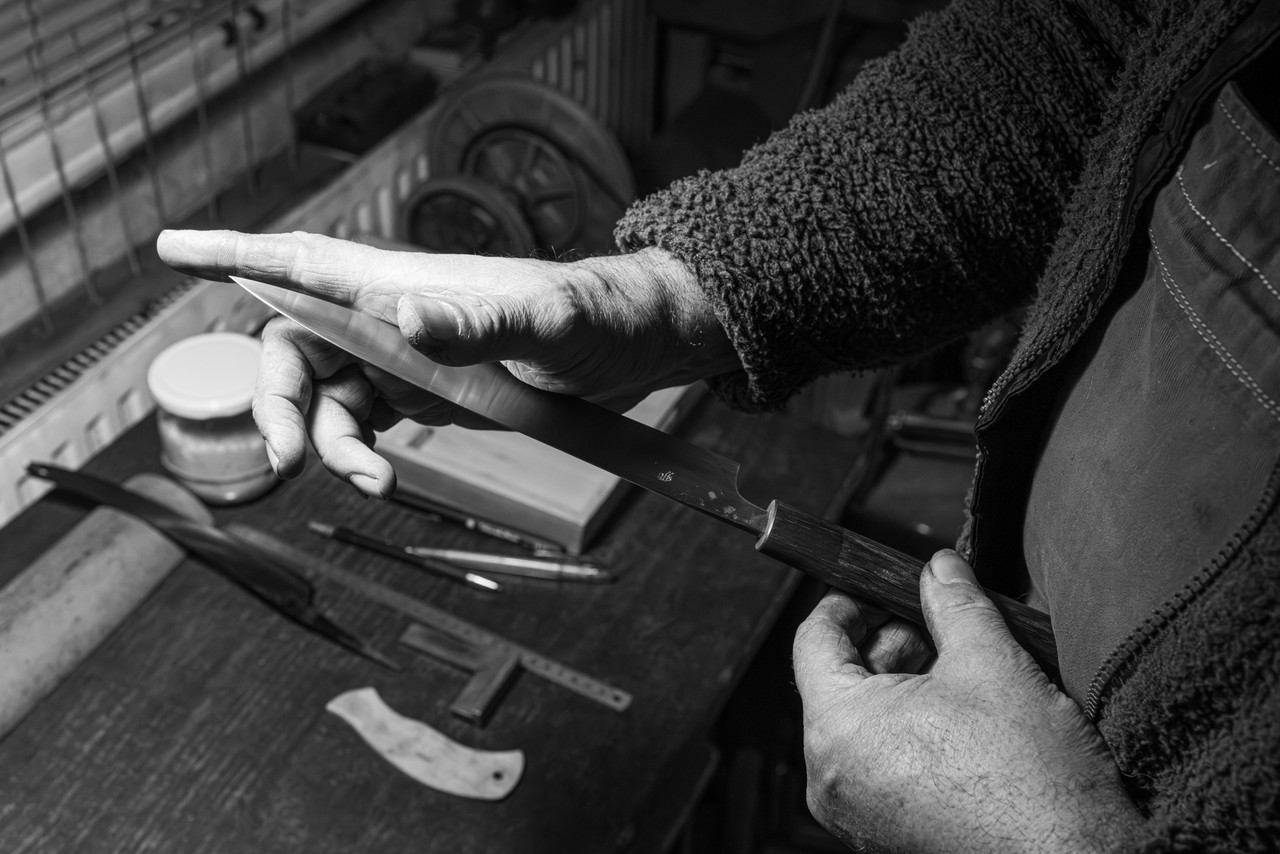

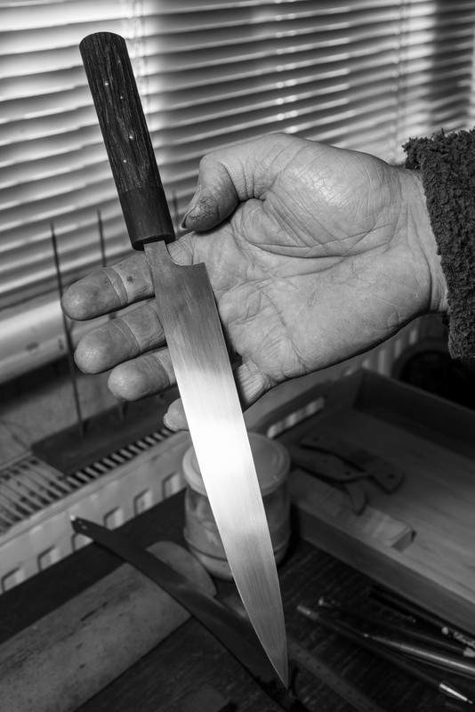

Die Probe aufs Exempel oder die Klinge auf den Griff: Passt!

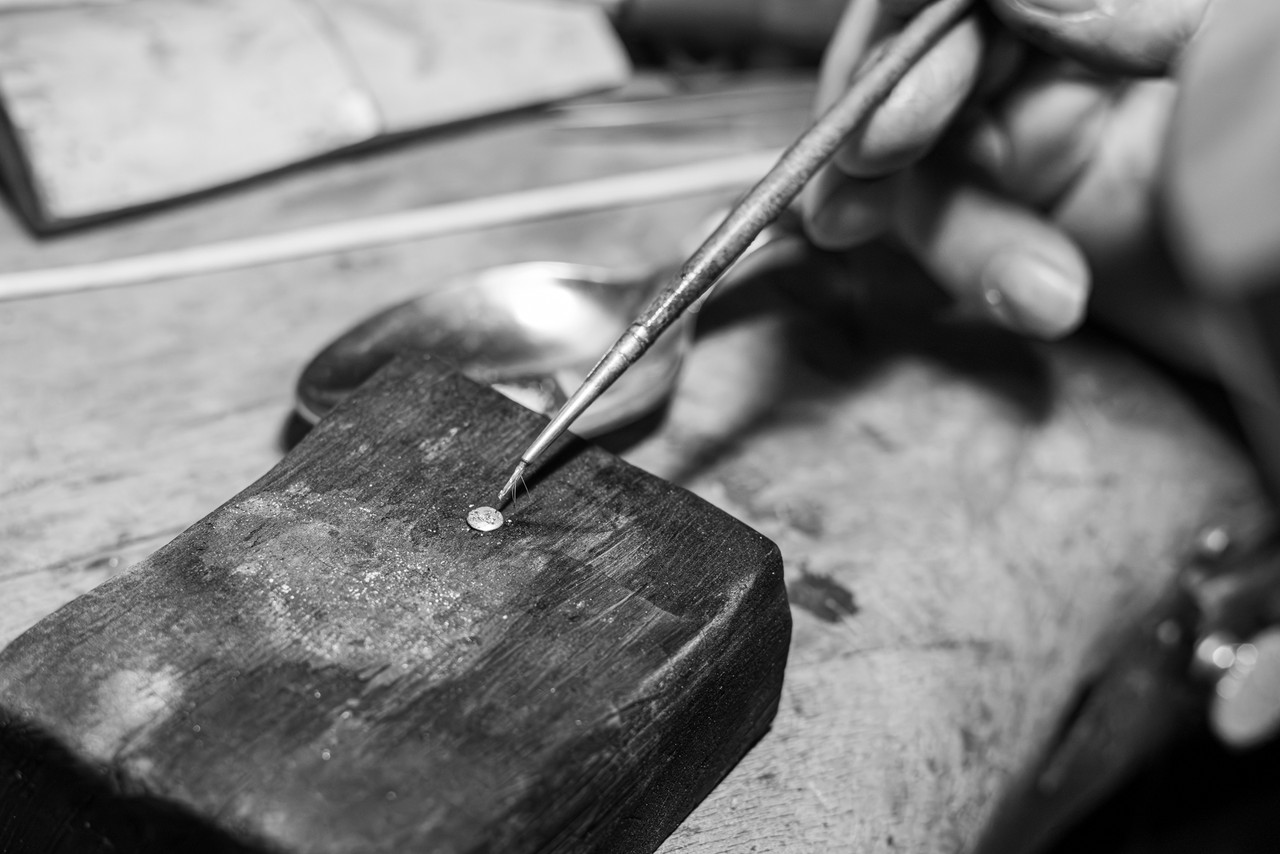

Irgendwann auf einer Messe hatte JJT einen der besten Goldschmiede Hamburgs kennengelernt, man hatte sich ausgetauscht und sich gegenseitig besucht, gelehrt und gelernt. Irgendwann konnte der Goldschmied Feuerschweissen und JJT wurde zum Alchimisten.

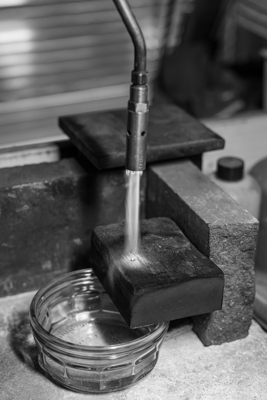

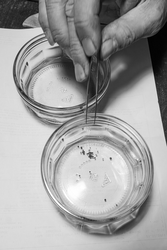

Zunächst zwickt er von einer Rolle mit Silberdraht nur Millimeter große Stückchen ab und sammelt diese in seinem "The-Taste-Löffel":
Die Abschnitte kommen dann unter den Brenner, denn beim Schmelzen werden daraus klitzekleine Kügelchen!
Nach einer gefühlten Ewigkeit hat JJT eine ausreichende Menge an Silberkugeln produziert:

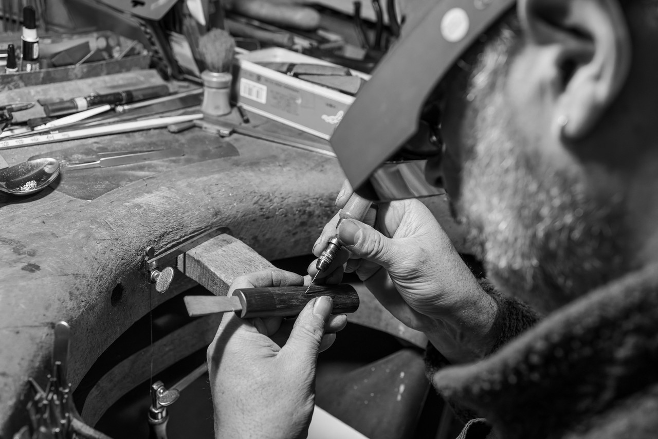

Und jetzt wird es friemelig: Mit einem Kleinstbohrer macht er Löcher in den Griff, in die im Anschluss die Silberpins einzeln versenkt werden. Eine wahre Sisyphusarbeit!

Und (fast) fertig ist das Messer: JJT muss den Griff nur noch ölen, verkleben, eine passende Saya anfertigen und das Paket verschicken.

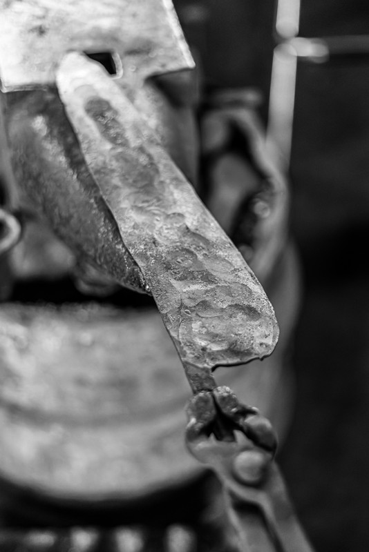

And the beat goes on: Dieses Mal schmiedet JJT ein Gyotu. Ihr erinnert euch noch an die Schablone, die er in einer vorherigen Ausgabe erstellt hatte?
Genau das soll es werden. Ausgangsmaterial ist eine Kugellagerstahl. Das wird ein Dummy für ein Kleinserienmesser werden. Ich fand die Schablone so schick, dass ich kurzerhand ein Messer dieser Form bei ihm bestellt habe. Allerdings etwas getuned. Aber dazu erst in einer späteres Ausgabe...

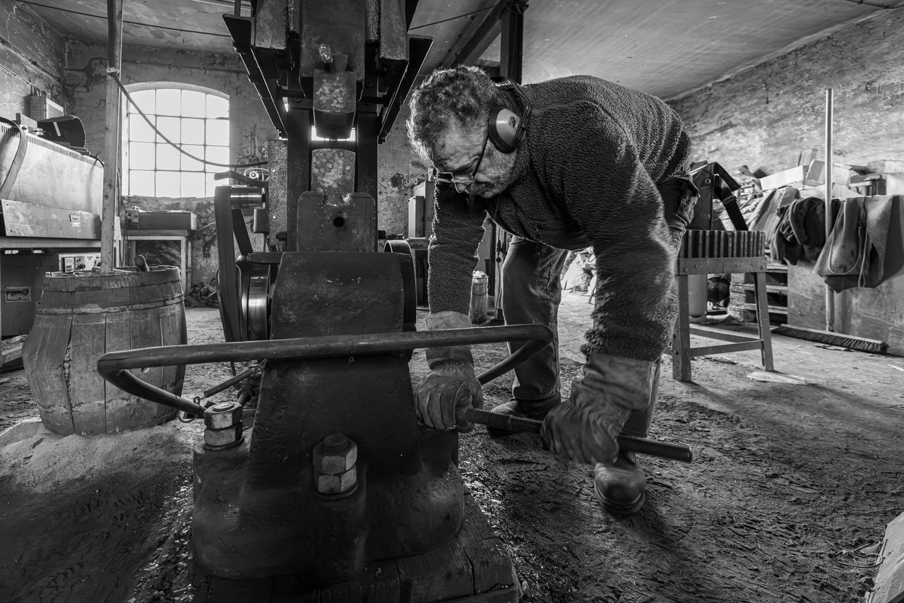

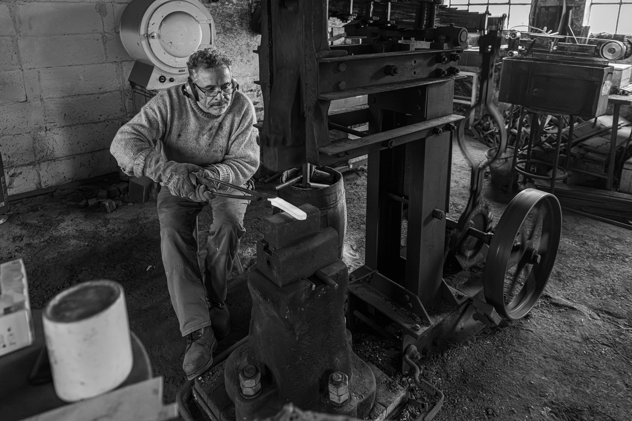

Doch bevor es ans Schmieden gehen kann, muss der Federhammer justiert werden...

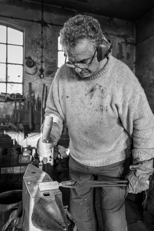

Immer wieder verrutschen die Halterungen des Hammers. Da muss JJT dann mit einem Handhammer nachjustieren..

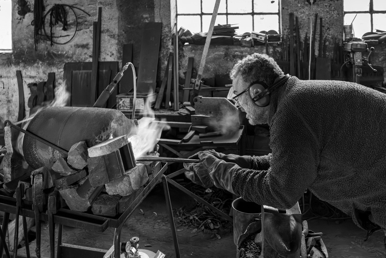

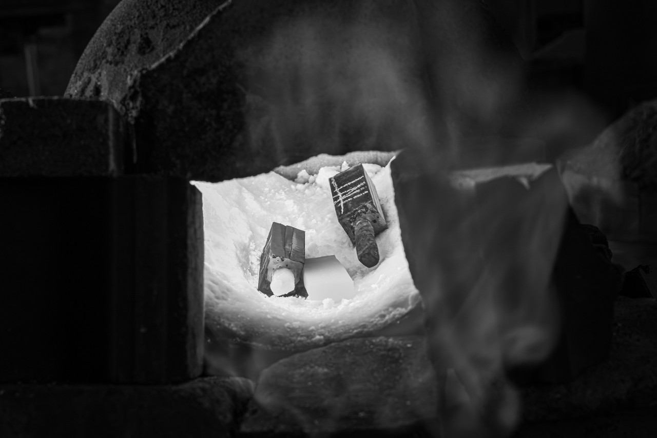

Dann erst kann die Gasesse auf Temperatur gebracht werden und das Pellet aus Kugellagerstahl zum Glühen...
Hier ist das Pellet als solches noch ganz gut erkennbar. Daraus werden später mindestens mal drei Gyotus der 240mm-Klasse

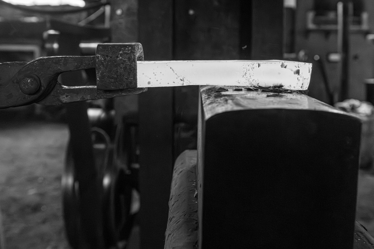

Ist schon etwas länger und flacher geworden....
Der frühindustrielle Federhammer ist eines der modernsten Geräte in JJTs Schmiede.
Und dann ist da ja noch der mittels Schwungrad angetriebene Hammer...

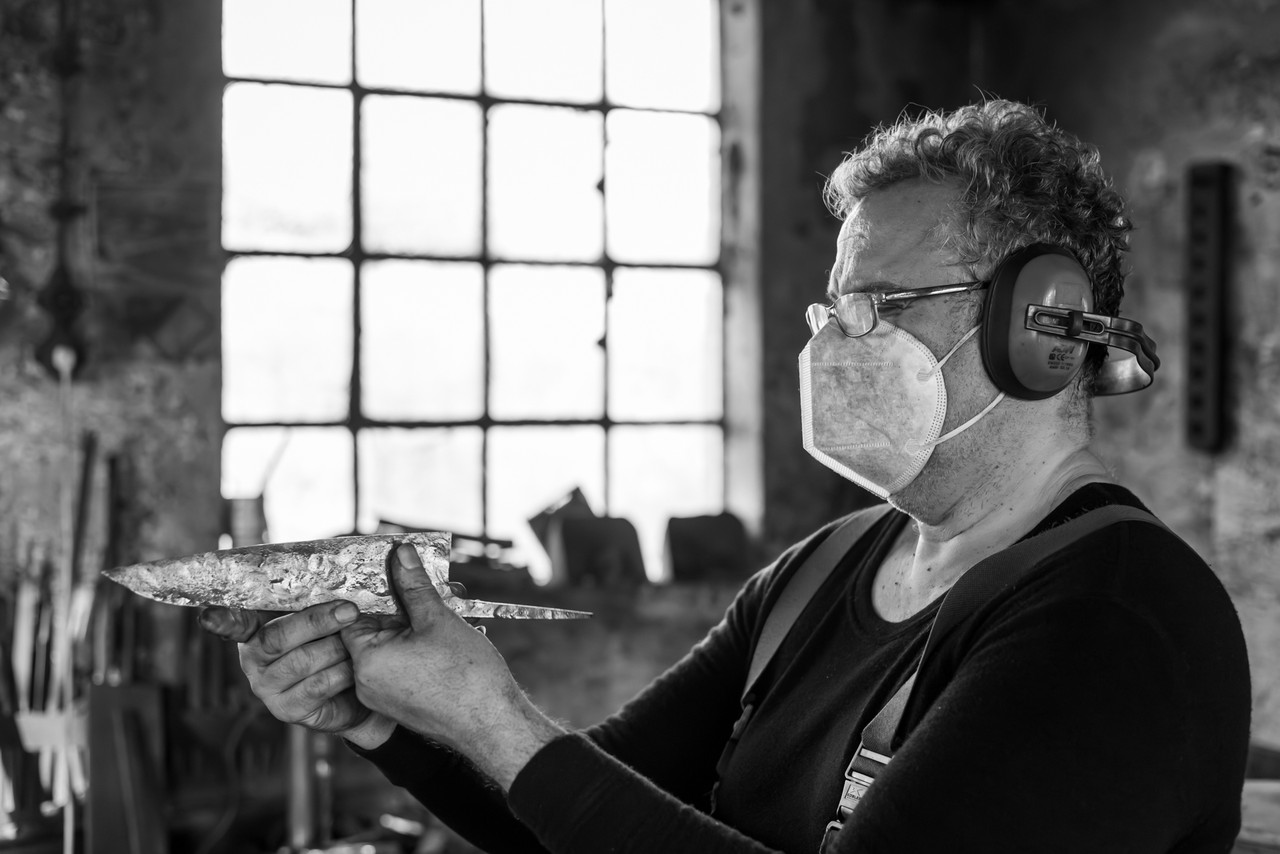

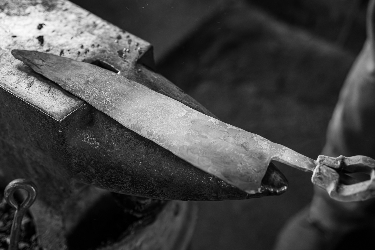

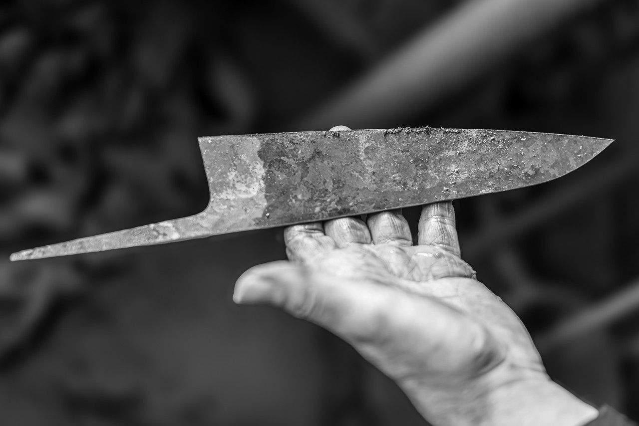

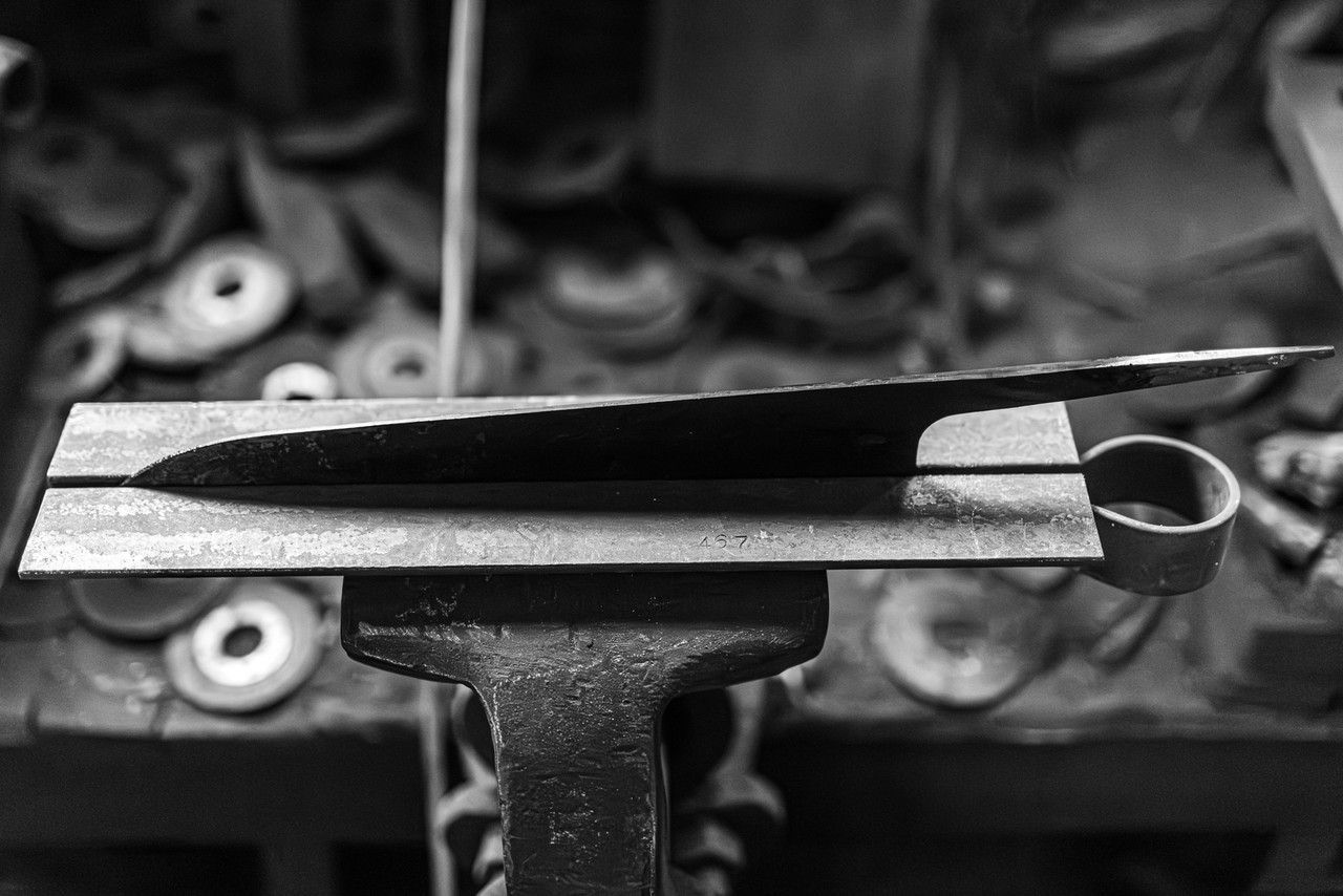

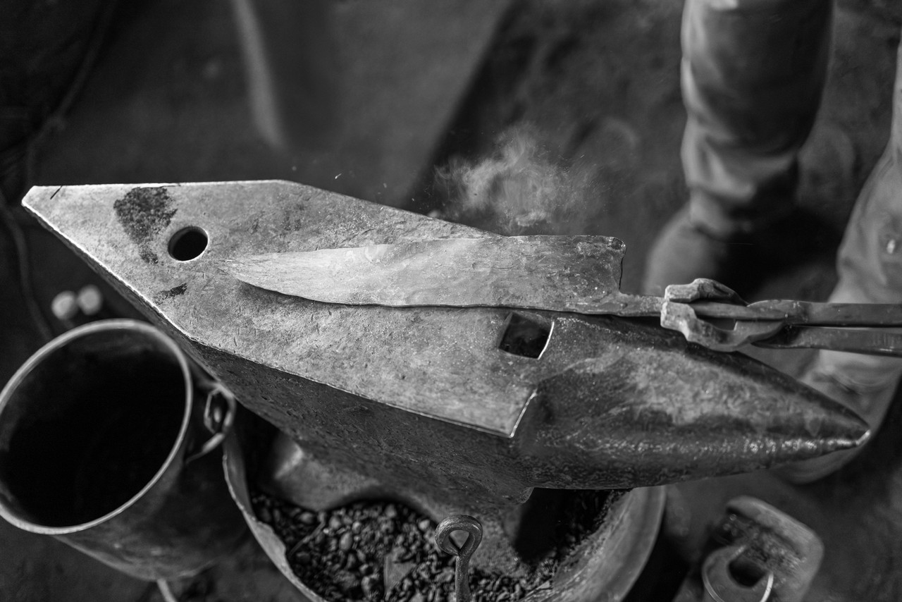

Die Angel wird ausgetrieben, so langsam nimmt das Teil eine messerähnliche Form an.

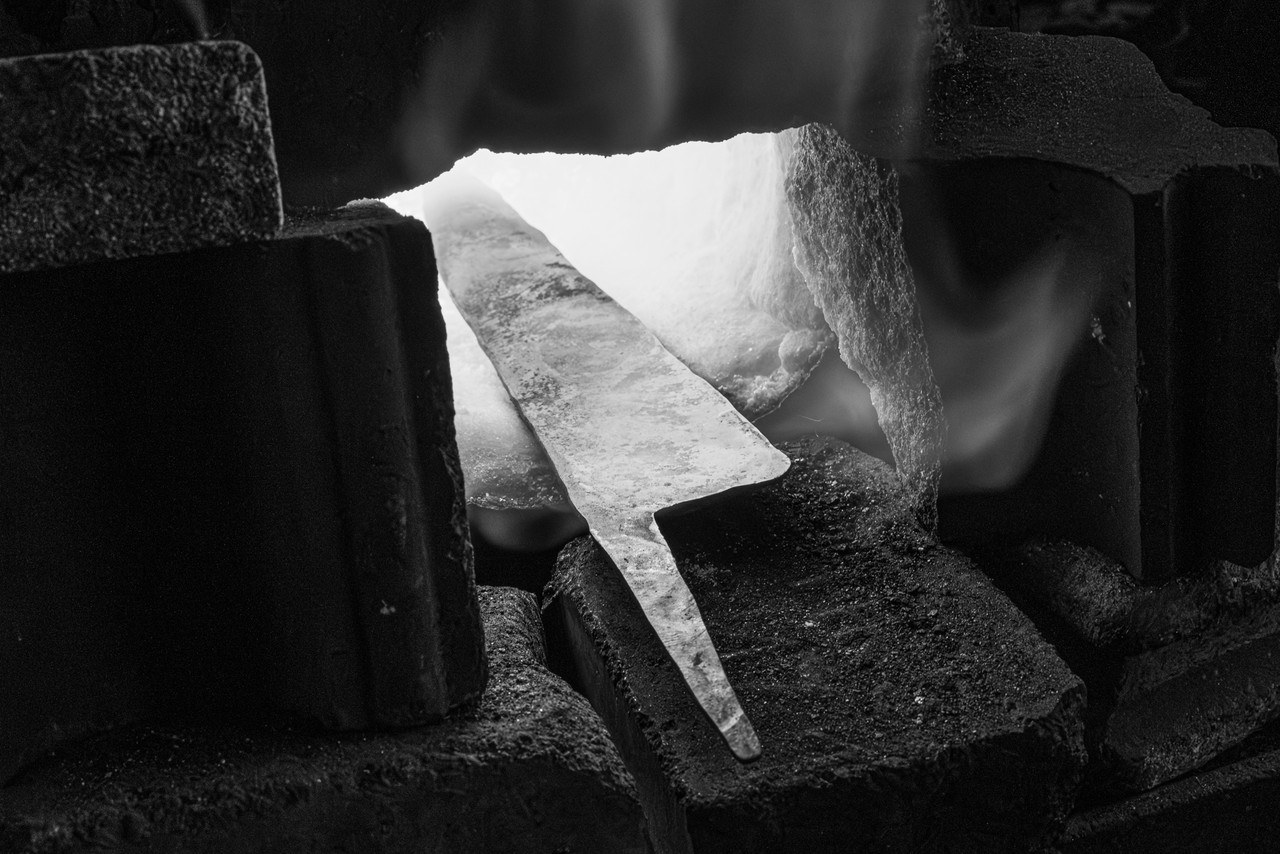

Zwischendurch und im fortgeschrittenerem Zustand in der Gasesse:
Genug ist genug: Da ist ausreichend Fleisch drumherum!

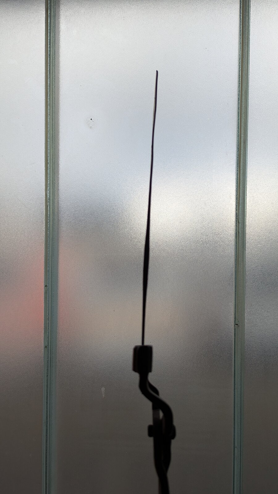

Immer wieder der prüfende Blick, ob das Ding auch gerade ist.

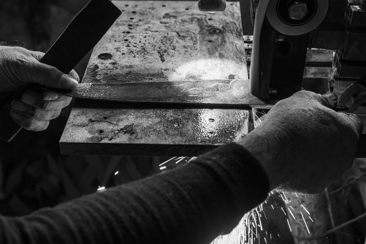

Dann geht es an den Bandschleifer, an dem die Konturen geschliffen werden – und wo die Funken am Band "kleben" bleiben
Beim Abkühlen Entspannen ist für eine Klinge wie für uns während einer Kneipp-Kur
Schöner Bericht und wirklich gute Bilder:super:
Zum Obersten: Das sieht mir sehr nach einer Raspel aus, mit der er den Griff raspelt- nicht eine Feile mit der er feilt :hmpf:
Dann zu den Silberperlchen, sind das wirklich Pins? Ich sehe keinen Schaft der zur Befestigung dient, es sind wohl eher Perlen oder Kugeln (oder fehlt da was?):argw:.
Ich vermute das die durch das Klemmen im Loch, mit noch etwas Klebstoff, halten und nicht wie Nägel im Holz stecken:cool:.

Was ich bei dem Schmieden nicht verstehe ist die Tatsache, das es elektrische walzen zum ausschmieden gibt. Dabei wird das Metall auf Temperatur gebraucht und dann mittels der Walzen gestreckt.
Damit kriegst aber nicht den Taper hin wie du es willst, genauso wie die Schmiedestruktur und das unregelmäßige was auch für den Foodrelease von Vorteil ist. Sehe da keinen Sinn bei Geschmiedeten. Man wälzt ja nur aus um gleichmäßige Dicke zu haben und wenn es erst zu dick ist und um Länge zu bekommen. Beispielsweise bei Damast und Laminat. Mit nem Luft oder Federhammer geht das relativ schnell zu strecken wenn man geübt ist. Hab ich auch schon gemacht, war deutlich langsamer, aber dauert jetzt nicht ne halbe Stunde oder so. Wenn jemand aber nur mit nem Hammer und Kraft schmiedet sieht das anders aus. Respekt. Hab ich auch ausprobiert und ist echt schwer und anstrengend.

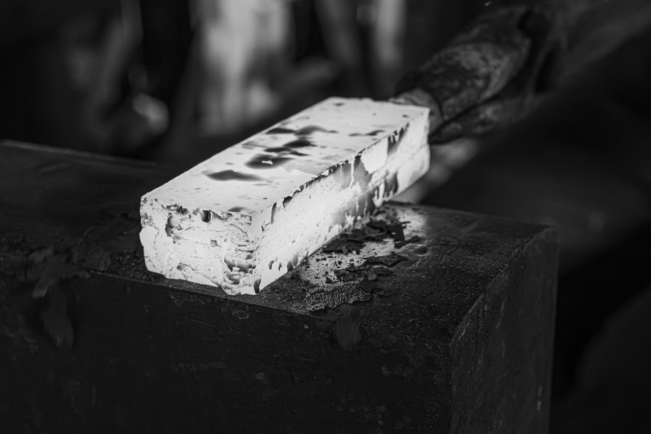

Der Aufbau wird allerdings San Mai mit TNT666 als Schneidlage...

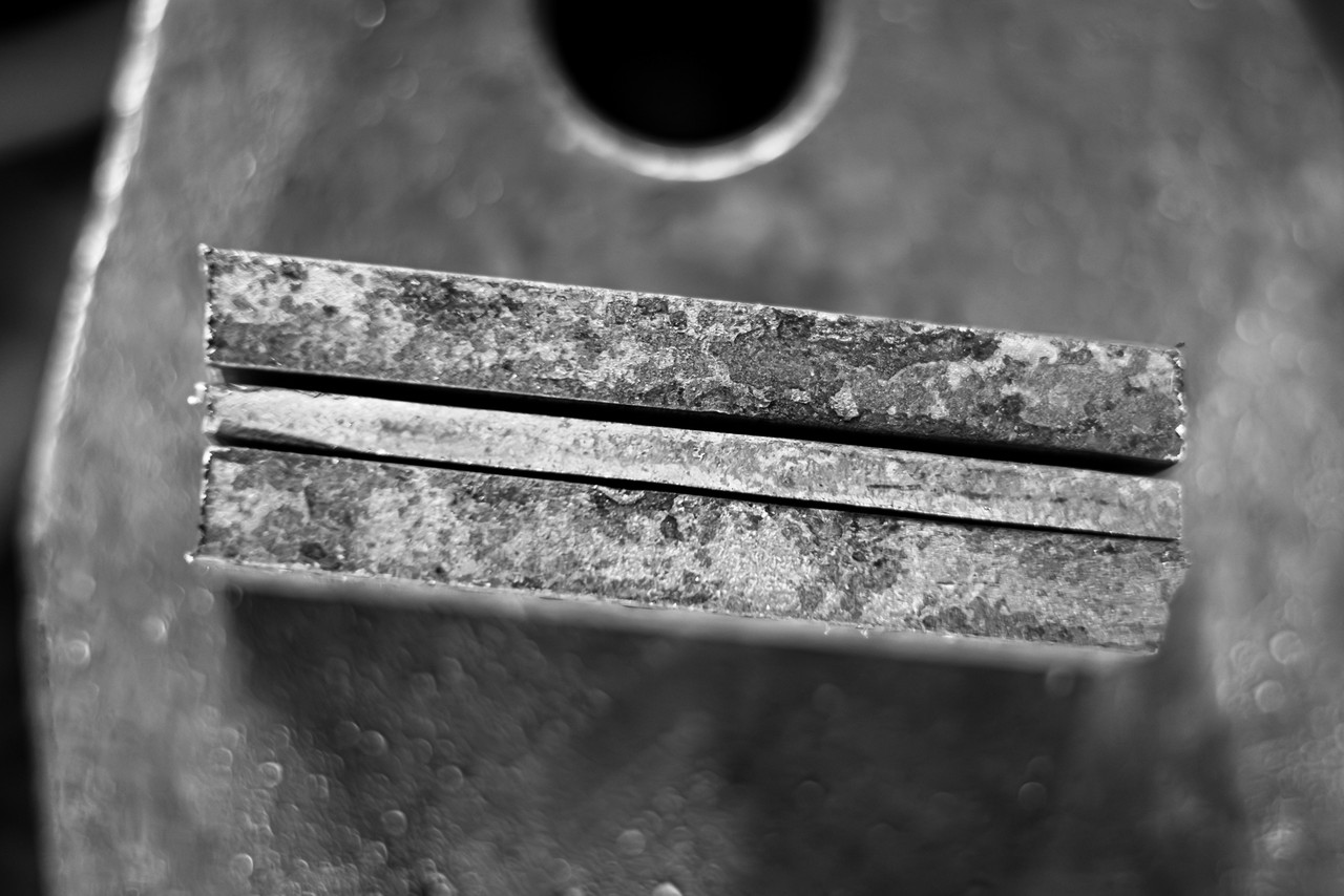

Hier sieht man das Sandwich: In der Mitte der TNT666, flankiert von Alteisen:
Die drei Scheiben müssen zunächst feuerverschweisst werden. Das ist schwierig zu fotografieren, weil man selbst nicht hinschauen sollte, wenn man seine Augen nicht schädigen möchte. Daher ein Lob auf die Erfindung des Schwenkdisplays...
Kritischer Blick, ob die Schweissnaht sitzt. Gerade, wenn man kein Schutzgas-Schweissgerät zur Hand hat, kann es beim Verschweißen von Stählen wie dem Apex Ultra zu Problemen kommen. Bei meinem Klötzchen mit TNT ist aber alles gutgegangen.
Die verschweißten Sandwiches (links eines mit AU, rechts meines mit TNT) liegen einträchtig in der Gasesse.
Erst einmal per Hand ein paar Testklopfer auf dem Amboss
Und dann die Kur mit dem Flussmittel Borax, damit die Bestandteile des Sandwiches auch anständig laminieren.
Der Federhammer macht mal wieder Zicken. Ein paar Blattfedern sind verrutscht und müssen wieder in Position gebracht werden...

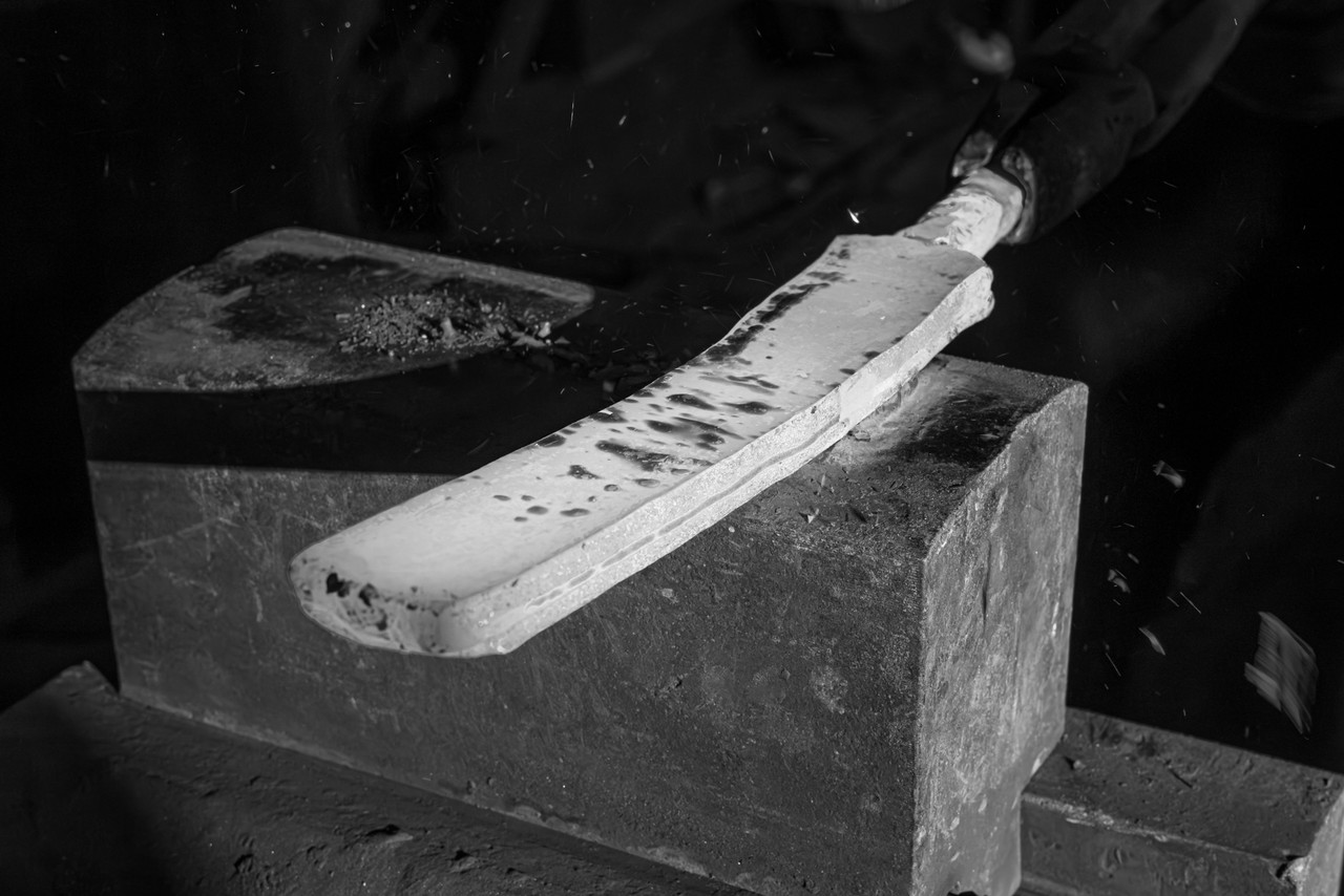

Man kann noch ganz gut die drei verschiedenen Lagen meines Sandwichs erkennen
Ein paar Durchgänge später ist es schon deutlich länger und flacher geworden.

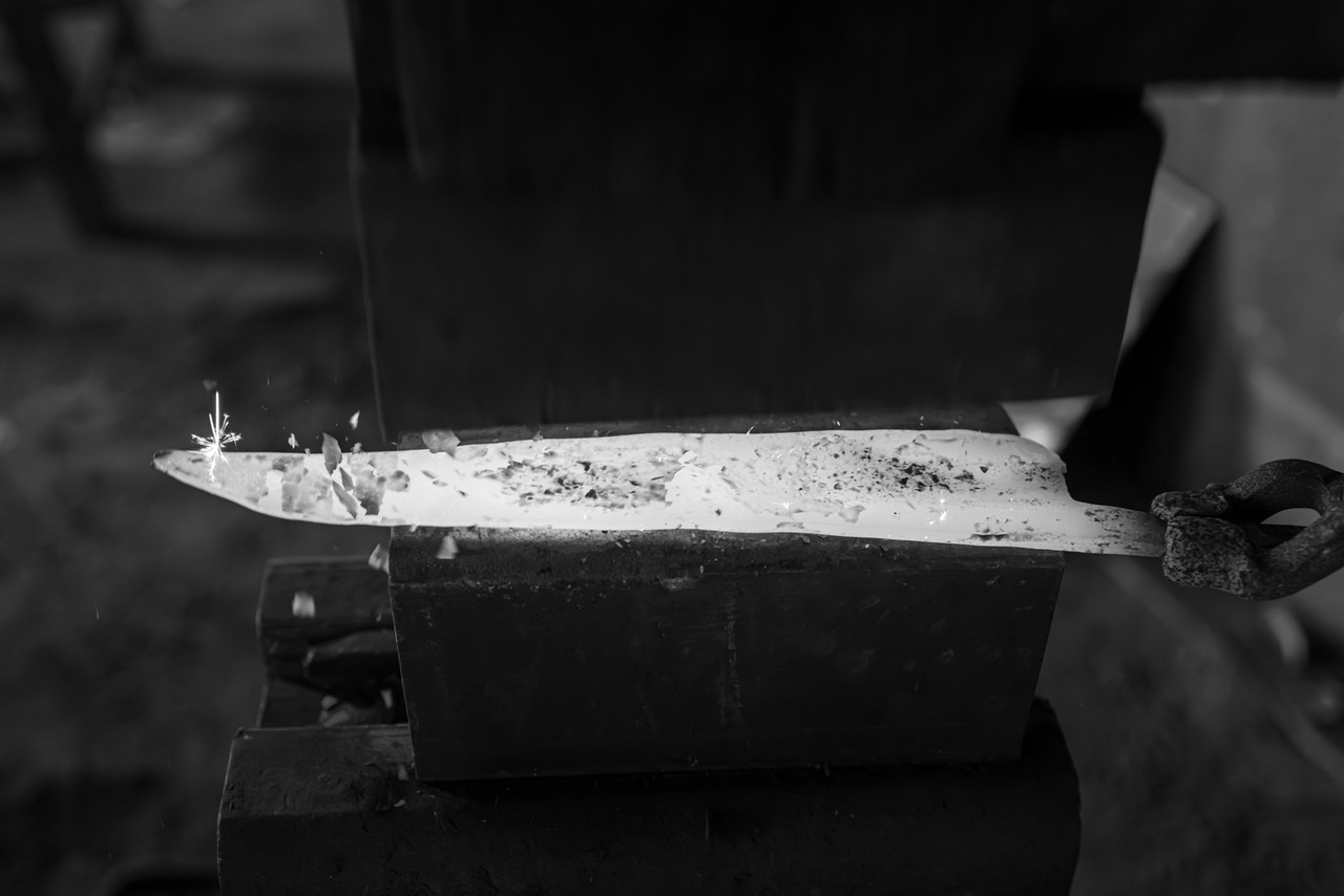

Wenn JJT denkt, dass die Länge ausreichend ist, dann trennt er den provisorischen Galtegriff mit der Flex ab und schneidet einen Teil schräg ab. Aus dem abgeschrägten Teil wird später die Angel...
Mit "später" ist genau "hier" gemeint.

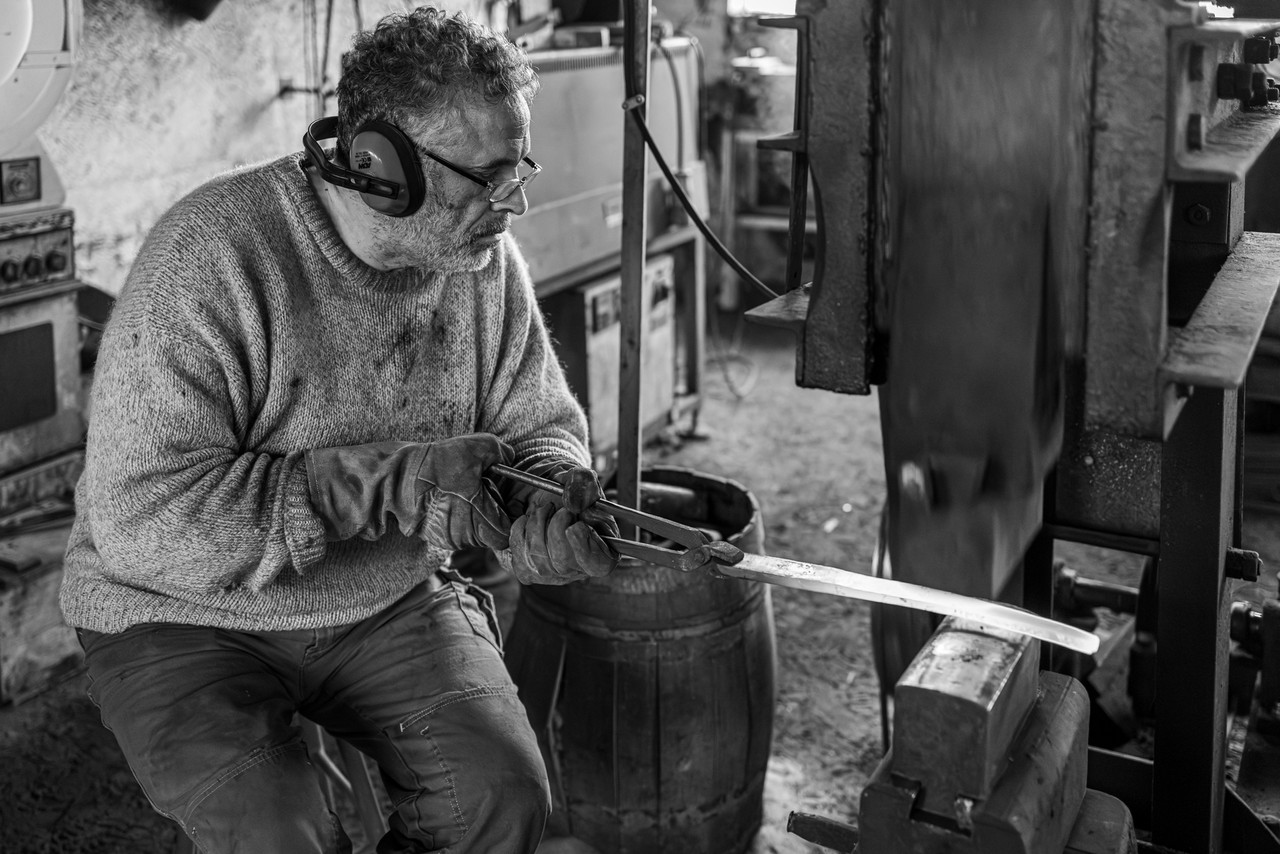

Schmieden ist wirklich eine schweisstreibende Angelegenheit. Den dicken Wollpulli hat JJT mittlerweile abgelegt...
Es geht in die richtige Richtung.
Mit dem motorisierten Hammer gewinnt man Länge und Breite. Wirklich präzise ist das aber nicht, weswegen JJT immer wieder zum Handhammer greift.
Und natürlich immer wieder am großen Federhammer sitzt...

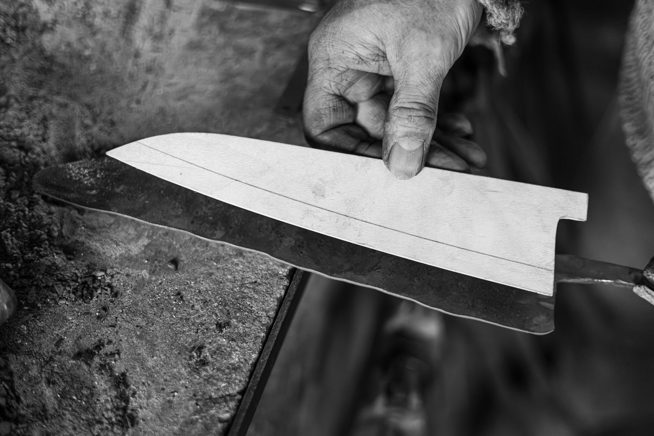

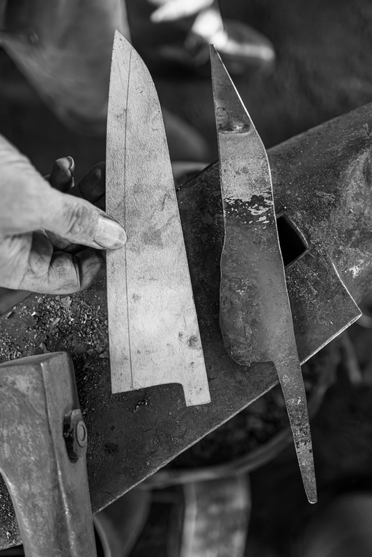

Nach diversen Durchgängen sieht der Rohling dann so aus:
Da ist mehr als genügend Verschnitt drum herum. Hätte auch fast ein 300er werden können, aber mir reichen 24 cm...
Nah dem Anzeichnen der Outline kommt die Blechschere zum Einsatz und die Überstände grob abgeschnitten.
Das Feintuning findet dann am Bandschleifer statt.

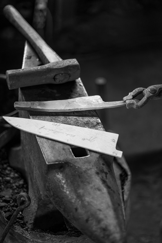

Et voilà: Fertig für heute. Die Form entspricht genau der Vorgabe. Noch wiegt der Rohling 180 Gramm...
Und das Beste daran ist: Er ist kerzengerade!

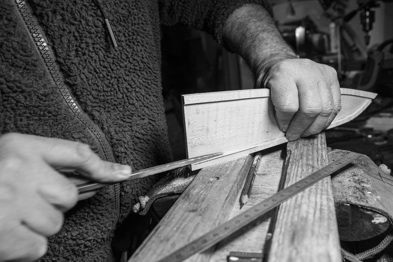

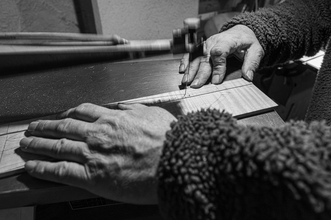

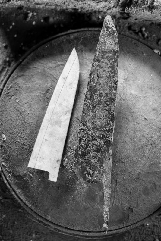

Bei JJT gibt es zu jedem Messer eine handgefertigte Saya mit dazu, das ist für ihn selbstverständlich. Und der Transport ist sicherer.
Nachdem die richtigen Bettchen gefunden oder zurechtgesägt worden sind...

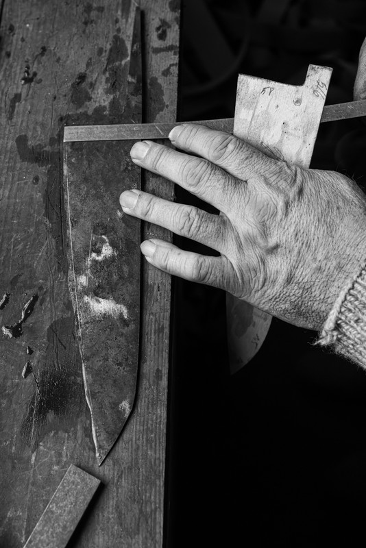

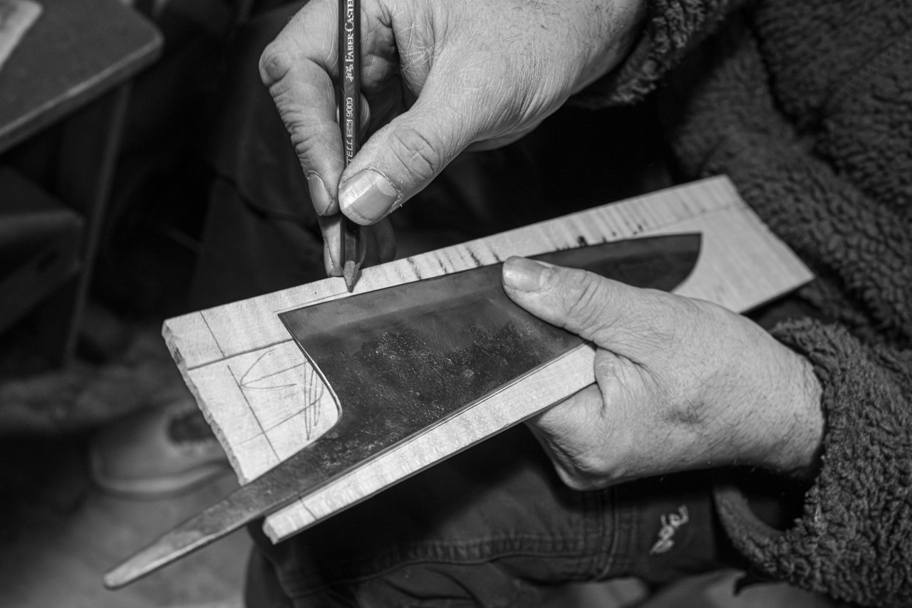

... zeichnet JJT die Konturen der Klinge nach, in einem zweiten Schritt zeichnet er eine weitere Outline mit einer "Beschnittzugabe" ein.
Bevor es an die Dekupiersäge (einer motorisierten Laubsäge) geht, hat JJT zunächst ein neues Sägeblatt eingespannt. Er zupft daran wie bei einer Saite. Wenn der Ton stimmt, dann passt auch die Spannung des Sägeblatts.
Dann wird eine Seite der Saya präzise ausgesägt...
Anschließend wird am Bandschleifer entspant...
schaut gut aus. Das Ganze wiederholt sich für die andere Seite spiegelverkehrt...
Aus kleinen Reststücken sägt JJT dann die Mittelteile aus und bringt sie in Passform.
Die Mittelteile werden mit Sekundenkleber verbunden und Unsauberkeiten weggefeilt. Die Saya soll am Ende so exakt passen, dass das Messer im Prinzip ohne Knebel sicher darin gehalten wird.
Aber natürlich wird er einen Knebel als zusätzliche Sicherungeinbauen...
Di ebeiden Seitenteile sind bereit für das Zusammenkleben.
Und dann macht JJT gehörig Druck, indem er die Schraubzwingen anlegt.
Wenn der Kleber getrocknet ist, geht es wieder an den Bandschleifer, wo JJT aus dem recht eckigen Teil einen richtigen Handschmeichler macht...
Zum Abschluss gibt es noch ein paar Schönheitskorrekturen. Die Saya wird beschriftet und oder noch passend zum Messer entsprechend lackiert, lasiert oder geölt.
Später wird JJT noch ein Loch bohren, in dem ein Knebel zusätzlichen und passgenauen Schutz gegen unbeabsichtigtes Lösen des Messers bieten wird.

Warum lässt er denn einen Spalt, wo die schmalen Mittelstücke aufeinander treffen. Damit das Holz arbeiten kann? Dann müsste der Spalt nicht so groß sein. Oder damit entlüftet wird, damit eingedrungene Feuchtigkeit besser entweichen kann?
Die Öffnung dient für den Luftauslass, wenn man die Klinge in die Saya hineinschiebt. Sie ermöglicht zudem die Belüftung.
