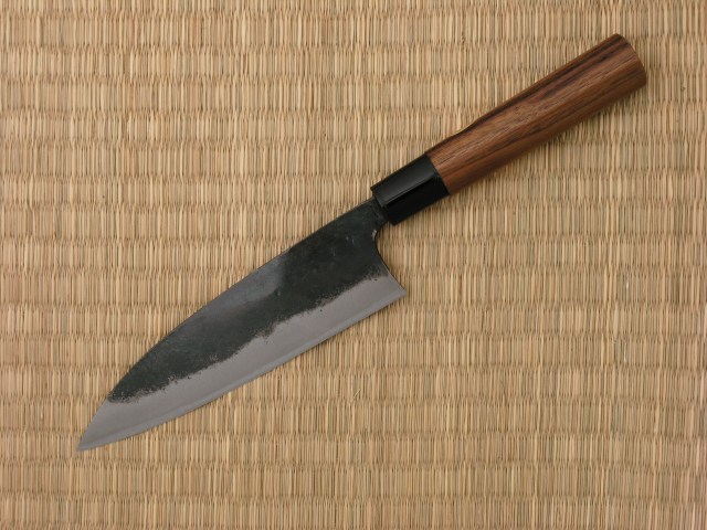

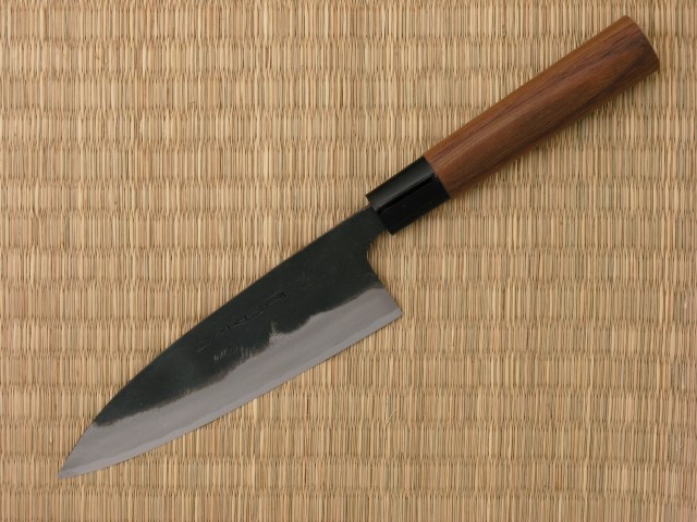

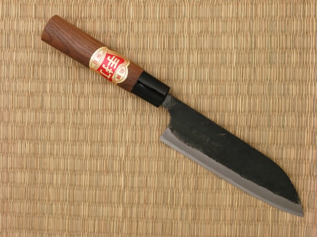

nachdem GLS mich etwas länger auf meine Messer warten lassen hat, kam ich nun auch endlich in den Genuß des neuen Messers.
Ich habe mir wie oben schon geschrieben ein Hocho Funayuki mit 165mm Länge. Da ich leider noch nicht wirklich Erfahrungen mit japanischen Messern habe, hatte ich nur das wissen was ich mir angelesen habe zur Verfügung. Aber nun mal zum Messer: Nach dem Auspacken und dem ersten test an einem Blatt Papier: naja geht schon aber nicht überwältigend. Nach dem ich aber meine erste Zwiebel mit diesem Messer geschnitten habe: WOW. Das Messer schnitt die Zwiebel und drückte sie nicht durch. Einfach SPITZE. Vor allem hatte ich auch keine Trähne mehr im Auge beim Zwiebel schneiden.
Also für mich hat sich die Sache auf jeden Fall gelohnt und es hat sich für mich gelohnt den Schritt zum testen zu gehen.
Wenn wieder Geld im Haus ist, wird wahrscheinlich auch noch ein weiteres Messer nachfolgen. Aber viel wichtiger ist als nächstes ein 1000/6000er Stein von DICK zu beschaffen.
Gruß Marc

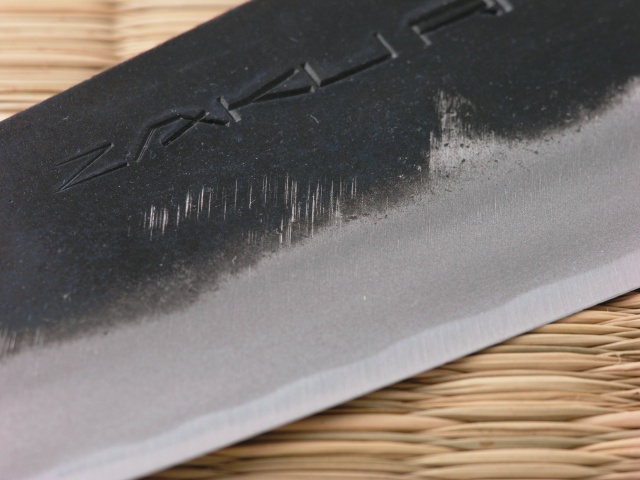

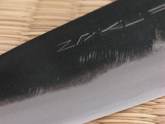

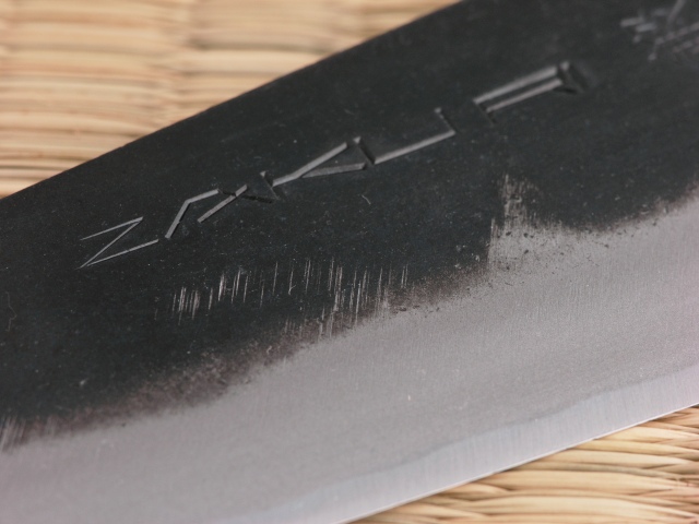

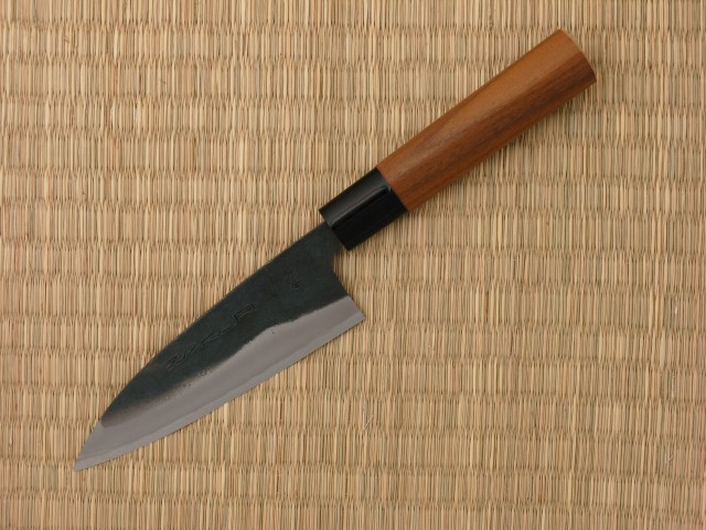

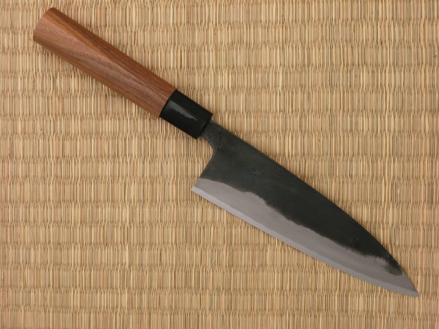

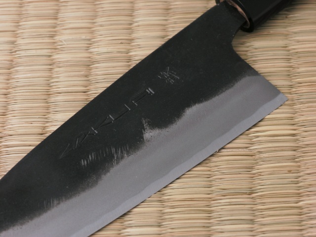

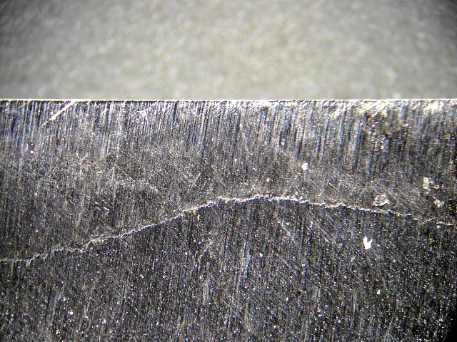

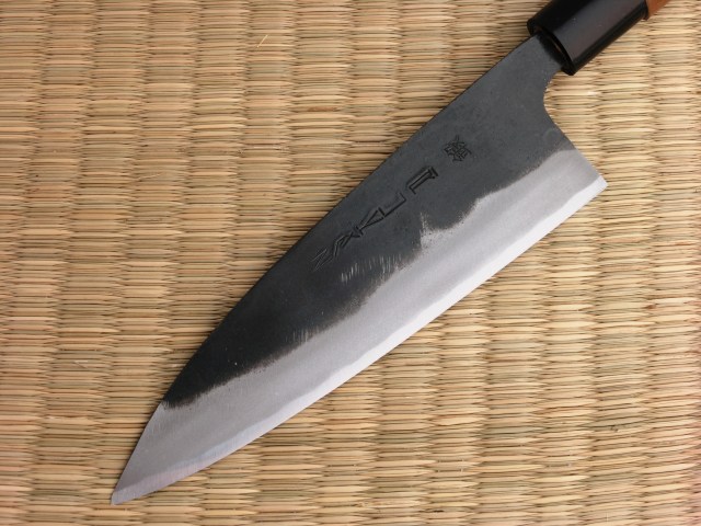

Um mal wieder zum topic zu kommen ;), es ging ja ursprünglich um diese Messer:
http://tosa-hocho.de/index.htm

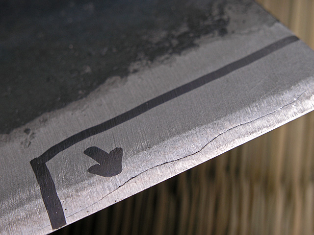

Ich habe nen Satz zur Ansicht hier liegen - mal vorab, sehen gut aus. Dabei ist auch eine Demoklinge, bei denen die Lagen an einer Stelle nicht sauber verschweisst sind. Man erkennt recht gut den Aufbau der Lagen. Da ich jetzt ein Stereomikroskop habe :steirer: , werd ich versuchen, dass mal ordentlich zu zeigen. Ist aber nicht so ganz banal - also bitte a bisserl Geduld.
Pitter
Jo, und um den angepinnten thread mal wieder in Erinnerung zu rufen:
Unterschiede beim Schärfen europ./jap. Küchenmesser
War mein Fehler, er war kurzzeitig entpinnt, ist jetzt wieder oben, damit er sofort ins Auge fällt.
Darin ist ein anderer link von Abino enthalten, indem er Frage zur Küchenmesser-Schärftechnik in einem extra thread beantwortet.
Gruß Andreas
@pitter: bevor Du es mikroskopisch zerlegst, wie wäre es ermal mit ein paar ganz normalen Bildern? ;) ;)
grüße
mart

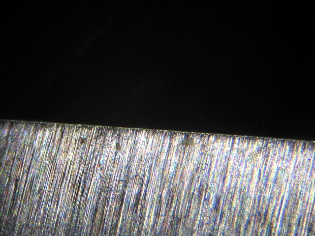

Jawoll, schon da. Bin gerade fertig. Etz langts - Bilder vorab, ich schreibe morgen was dazu.
Das Mikroskop Bild zeigt eine Klinge, bei der die Lagen nicht sauber verschweisst wurden. Das ist eine Demo Klinge und soll den Aufbau zeigen. Auf den Messern, die zu Kaufen sind, gibts solche Fehler natürlich nicht!.
Pitter
