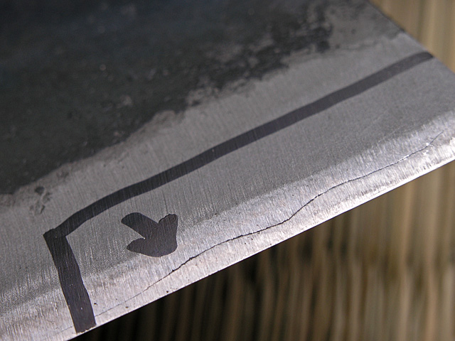

Jawoll, schon da. Bin gerade fertig. Etz langts - Bilder vorab, ich schreibe morgen was dazu.
Das Mikroskop Bild zeigt eine Klinge, bei der die Lagen nicht sauber verschweisst wurden. Das ist eine Demo Klinge und soll den Aufbau zeigen. Auf den Messern, die zu Kaufen sind, gibts solche Fehler natürlich nicht!.
Pitter

Erst mal zu den Fragen: Gewicht zB von dem 165mm ZAKURI Funayuki 120Gramm, Klingenrücken über der Schneide 3.5mm bis unter 1mm. Ist zur Spitze hin ausgeschmiedet.
Falls jemand noch bestimmte Details sehen möchte, bitte Info an mich, dann mache ich die Bilder heute noch. Die Messer müssen wieder zurück.
Mein Eindruck.
Ich fange mal mit dem negativen an. Was mir nicht gefällt, ist die Zwinge aus Kunststoff :rolleyes: Hätte selbst nicht gedacht, dass ich mich daran stosse. Insoweit finde ich es top, dass die Messer zukünftig optional auch mit einer Zwinge aus anderen Materialien angeboten wird. Meinetwegen hätte es kein Horn sein müssen, Messing, Blechring hätts auch getan. Nur eben kein Plastik.

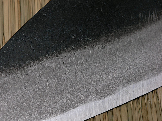

Das wars mit dem negativen. Die Messer kommen scharf geschliffen. Die Lagen der Klingen - dreilagiger Aufbau, weich-hart-weich - sind sauber feruerverschweisst, irgendwelche Macken (Einschlüsse, nicht verschweisste Stellen) sehe ich nicht. Anschliff/Schneidlage ist exakt mittig.
Das Finish der Klingen ist roh und urtümlich, oben noch die Schmiedehaut, ab circa der Hälfte abgeschliffen, die Schneide selbst ist nochmal feiner poliert. Da kann man jetzt lange philosophieren, was eine gut polierte Klinge zur Schnittfähigkeit beiträgt. Aber hallo, die Teile kosten im teuersten Fall 60EUR - für ein geschmiedetes, dreilagiges Messer. Da setzt sich keiner stundenlang hin und poliert die auf Hochglanz. Wers braucht, kann das ja selber machen. Mit viel Geduld wird das schon :steirer:

3. Die Schneide: das ist IMHO keine Schmiedehaut sondern eher sowas wie Zapon-Lack. Hat wohl den Vorteil, das es im Vergleich zur Schmiedehaut recht glatt ist und gleicht den Nachteil des Hammerfinishs (raue Oberfläche gleitet ja schlecht durch´s Schneidgut und rostet ganz gut....) aus (so zumindest wohl der Plan der Macher) -> muß ich aber sobald wie möglich entfernen, ich mag da keinen Lack haben
Aber blöd ist; die Schneide ist mehr als leicht nach rechts gebogen (Differenz ein paar mm) und das kannste nicht mehr richten. Also werde ich damit leben ;-) Planschleifen auf dem Wasserstein wird aber wohl schwierig werden...:-(
Der Schliff ist zwar scharf, aber recht grob, den kann man mit dem Wasserstein in jedem Fall noch besser machen.
Alle Schmiede versehen Ihre Klingen mit einem Schutzlack, das ist bei 80% Luftfeuchtigkeit (und mehr) nötig, sonst rosten die, bis sie verarbeitet sind,Vgl.
