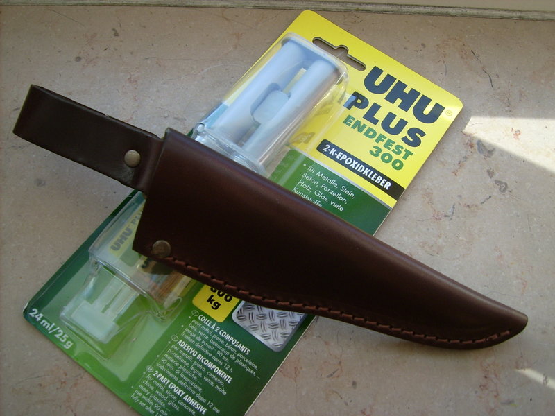

Dann lade ich übrigens auch Pics von der Scheide hoch,GEichi wollte das doch sehen ;)
EDIT: So,Röhrchen ist bestellt.Leider wird die Überweisung wohl erst Montag rausgehen weil ich es heute etwas später gemacht habe.In der Zeit werde ich mir mal meine Ausrüstung komplettieren,sprich Schleifpapier,Feile, usw.
Update kommt dann wenn ich alles habe und am kleben bin :)
So Leute,es geht weiter mit Updates ! First of all,die Scheide für GEichi.Habe einfach mal aus Fun ein Bild gemacht als ich den Kleber bekommen habe,deswegen auch zusammen auf dem Bild.Also ich fidne die Scheide ist einwandfrei verarbeitet.Und bis man sich was eigenes gebastelt hat genügt sie auf jeden Fall !
