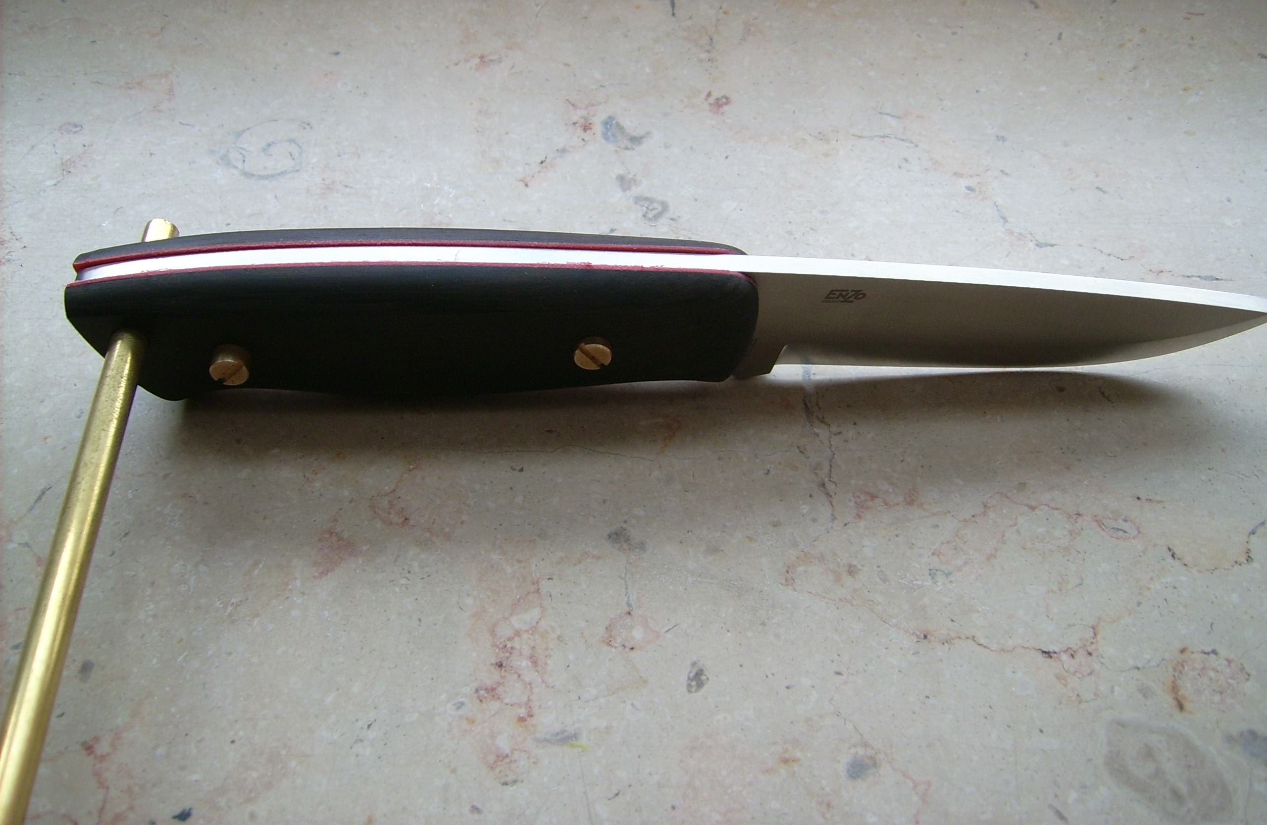

Ich habe heute die Schrauben und das Lanyard Röhrchen runtergefeilt.Alles wurde in Handarbeit erledigt,mit einer Metallfeile in Hieb 2:
Ich hab mich zunächst mal um die Schrauben gekümmert.Danach habe ich mit einer Metallsäge das Lanyard Röhrchen bis kurz vor den Griff abgesägt und anschließend auch plan gefeilt:
Die Schrauben sind so gut wie komplett versunken,es steht vielleicht ein Hauch von Millimeter noch heraus,kaum sichtbar:
Ich habe jetzt Holz & Metallschleifleinen in verschiedensten Körnungen mit denen ich es feiner ausarbeiten werde.Zum Abschluss wollte ich mit Micro Mesh Leinen drüber gehen,habe von der "MM" Reihe für Holz welche bis 12.000 Körnung.
Aber ich werde mal schauen wie ich das genau mache.Ich hatte überlegt den Griff später entweder mit Schaftöl oder mit der Leinöl Methode zu versiegeln.Momentan tendiere ich sogar eher zur Leinöl-Methode.Dazu habe ich jedoch gelesen,dass viele den Griff nach der Leinölbehandlung nochmal mit einer sehr hohen Körnung polieren !
Jetzt wieder meine Frage an die Experten,wie würdet ihr das machen ?
Bis zu was für einer Körnung soll ich den Griff bearbeiten bis es ans Öl / Versiegeln geht ? Und dann die 12.000 Körnung nur nach dem Öl oder eventuell vorher und nachher ?
Für Tipps diesbezüglich wäre ich sehr dankbar :super: :)
Hallo, ich kann Dir nur raten die Schrauben mit der Feile soweit runter zu feilen, bis sie definitiv bündig mit dem Holz sind. Auch wenn es nur ein bis zwei zehntel mm sein sollten, die sie überstehen, die bekommst du mit Schleifpapier so einfach nicht Plan geschliffen, es sein denn Du nimmst dir einen harten Gegenstand und wickelst das Schleifpapier da herum.
@simo,dank Dir für den Tipp aber natürlich ist mir klar dass die Teile komplett plan ausgefeilt werden müssen :)
Hier mal ein Pic,habe noch ein bissel weiter gefeilt,diesmal bis zu einer Körnung von 240 Holzschleifleinen:
Ist nur ein Schnappschuss mit dem Handy,also sorry für die Qualität ;)
Aber meine Fragen bleiben trotzdem noch offen ! Bis zu was für einer Körnung soll ich es polieren bevor ich den Griff versiegel ? Die 12.ooo Körnung dann nur zum Polieren nach der Leinölbehandlung ?
Wie gesagt,für Tipps von den Profis wäre ich dankbar :super:
12000 halte ich für den Griff für absolut übertrieben. Ich würde den Griff vor der Versiegelung mit Leinöl bis max 1000 schleifen. Nachdem das Öl getrocknet ist muss du dann nochmals Schleifen, weil sich die Holzfasern aufstellen. Dann kannst du wenn du willst auch noch feiner schleifen.

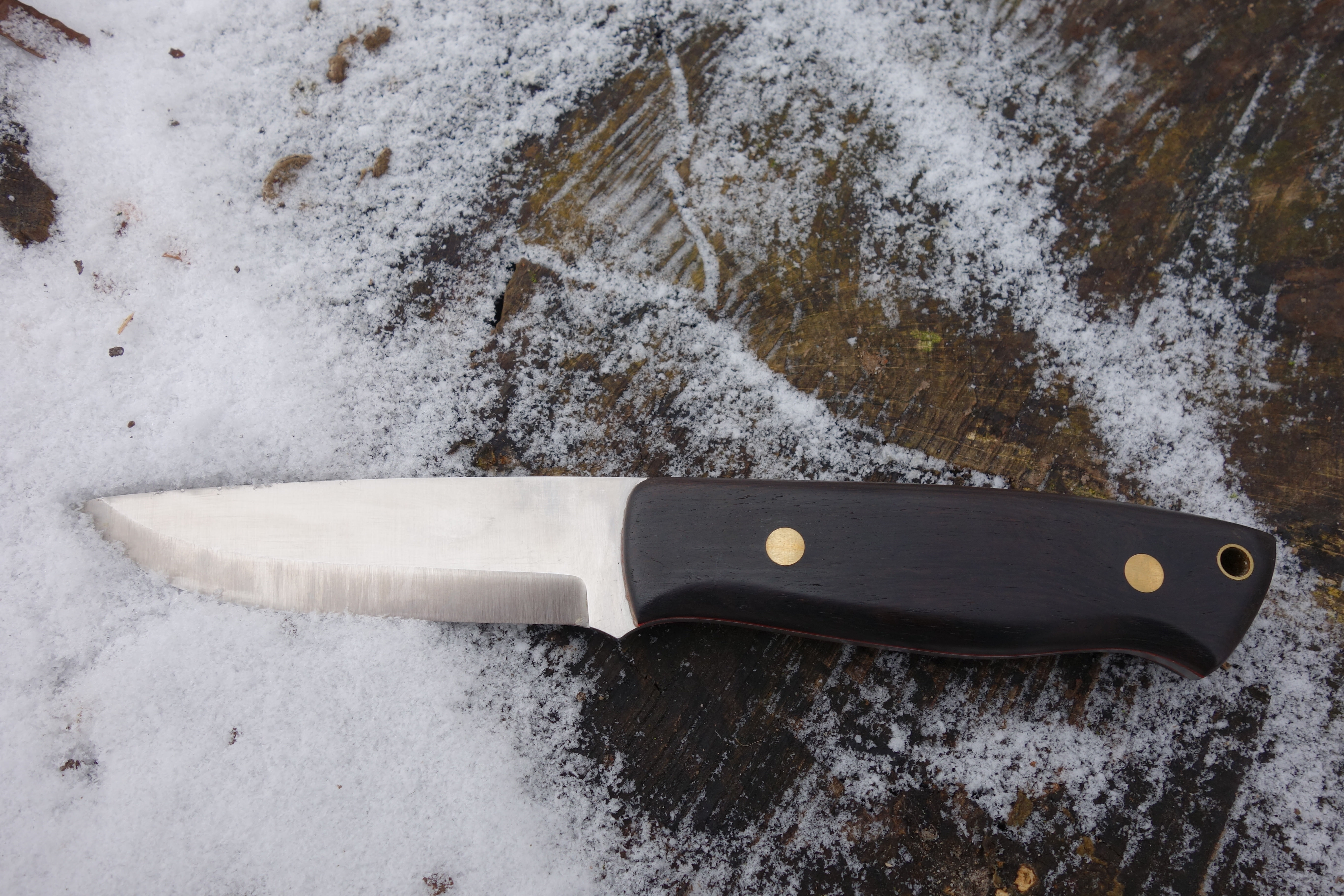

Und natürlich wurde das Messer damals kurz nach meinem letzten Post hier vollendet und ist seit dem in use :)
Es hat seinen Platz in der Holz und Schnitzecke bei mir gefunden und findet immer wieder Anwendung, eine absolut tolle Klinge !
Soviel zur Vorgeschichte und als kleine Erklärung für den jetzigen bump dieses threads, ich möchte in dem Faden nun hiermit nämlich final das Ergebnis präsentieren, und kann zugleich ein kleines Langweit Fazit dazu verfassen :hmpf:
Für die Lesefaulen, es wurde hier damals zusammengebaut:
Enzo Trapper 95 Kit in 12C27 Sandvik mit Grenadill Holz Griffen und roten Linern, Einzelheiten siehe wie gesagt @thread above.

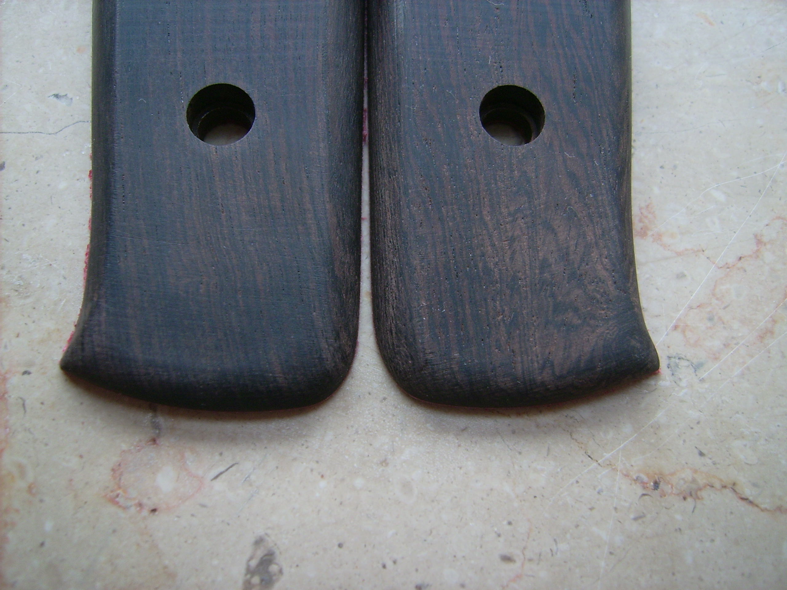

Hatte mir hinten damals bei nem Schreiner ein Loch für ein Lanyrad Hole bohren lassen und die Griffschalen aber schon vorher minimal nach meinen Vorstellungen mit Schleifleinen zurecht geformt:
Außer das Bohren mit dem Standborher beim Schreiner wurde wirklich ALLES komplett von mir und komplett von Hand erledigt, fand ich irgendwie cooler als mit elektrischen Werkzeugen zu arbeiten :)
Natürlich hat man bei solchen vorgeformten Griffschalen nur bedingt die Möglichkeit die "custom" zu gestalten, trotzdem wollte ich den mittleren Handbereich eher dick und griffig haben, und generell an den Enden und insgesamt schöne runde, geschwungene Formen, weil mir das Original dort im Design doch eher eckig und steif erschien.
Glaube das ist mir nach Möglichkeit ganz gut gelungen, ich für mich bin zumindest sehr happy damit:

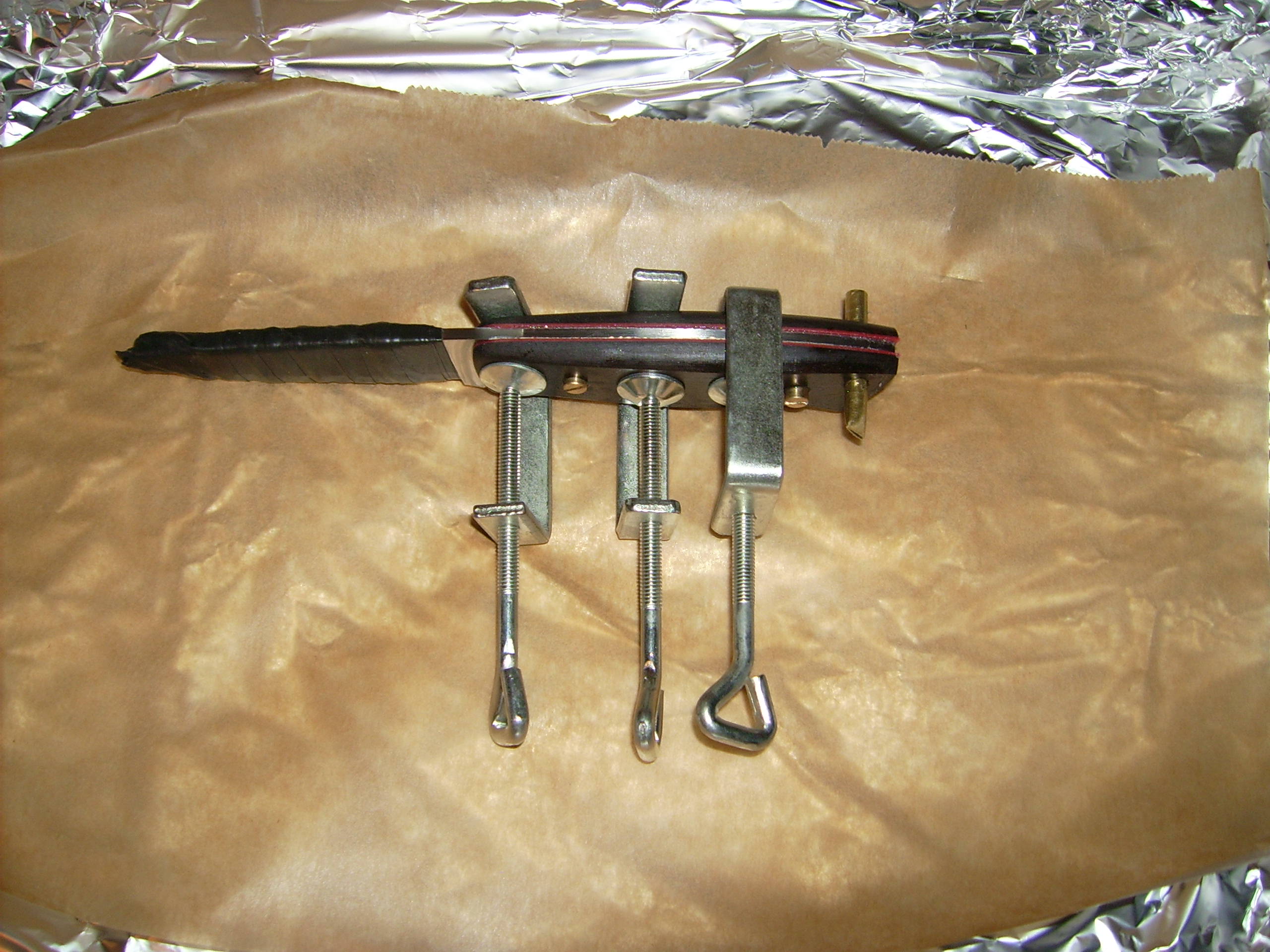

Dann wurds halt mit Epoxy gebacken, abgeschliffen usw, alles wie gesagt mit Feilen, später Schleif-leinen/-pads usw.

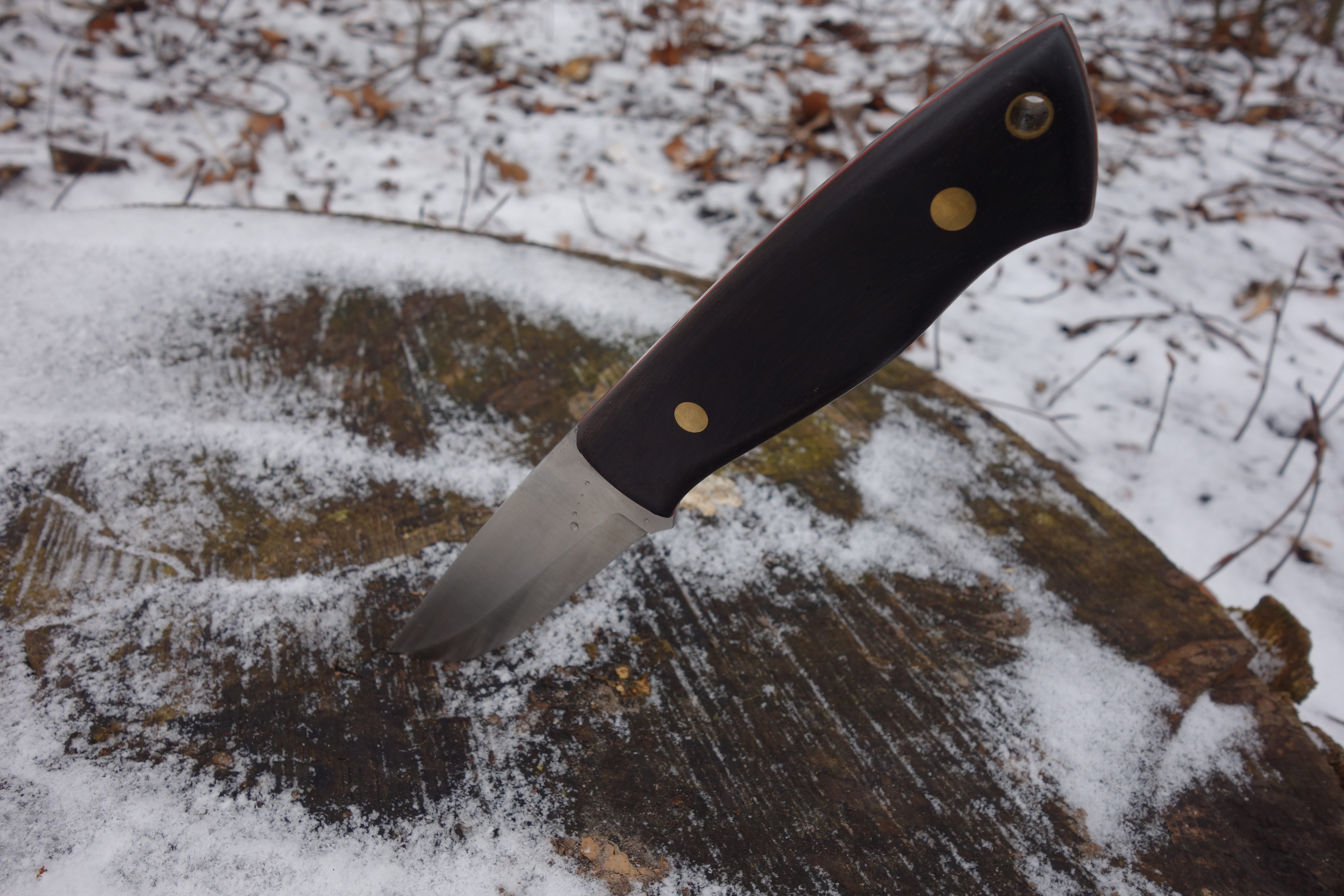

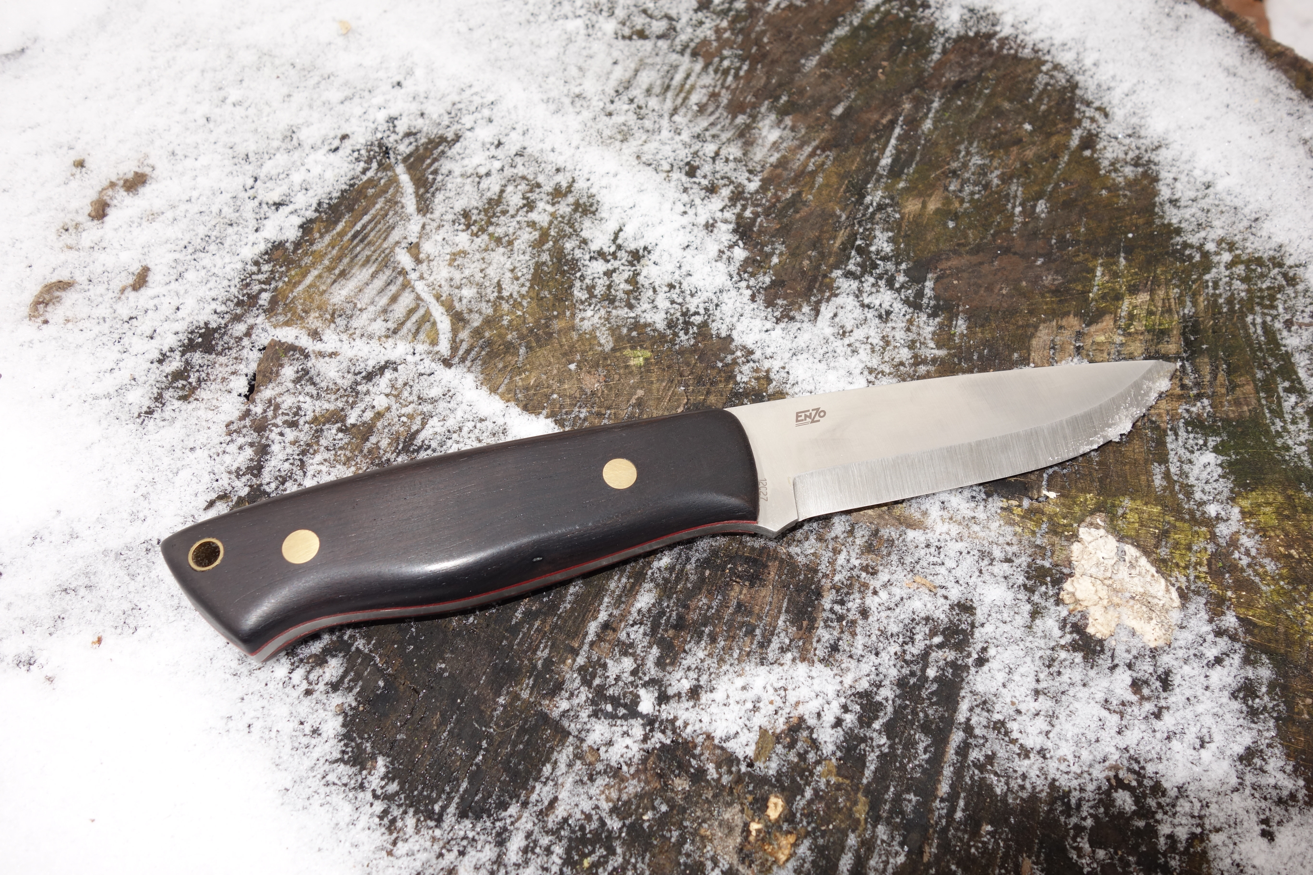

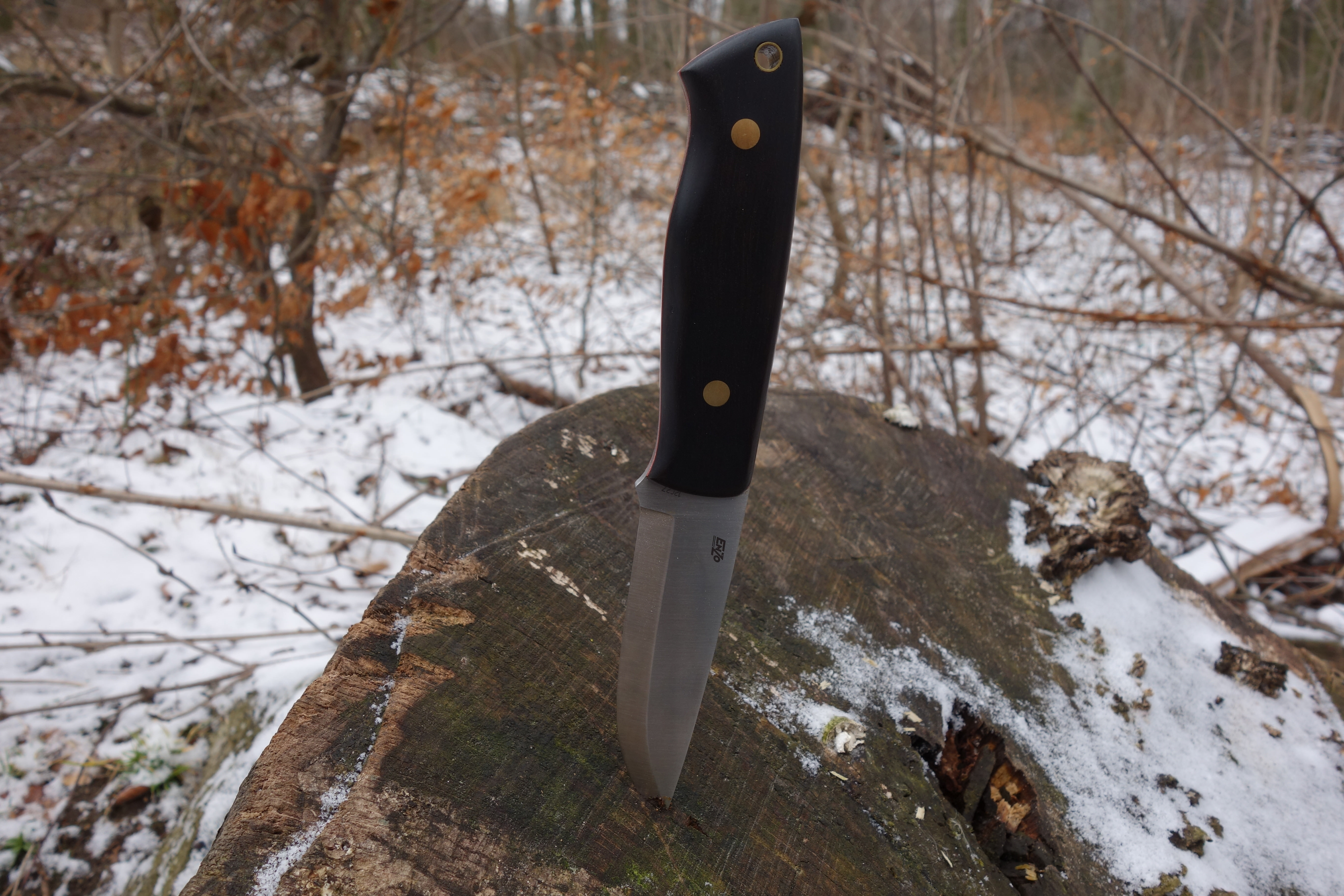

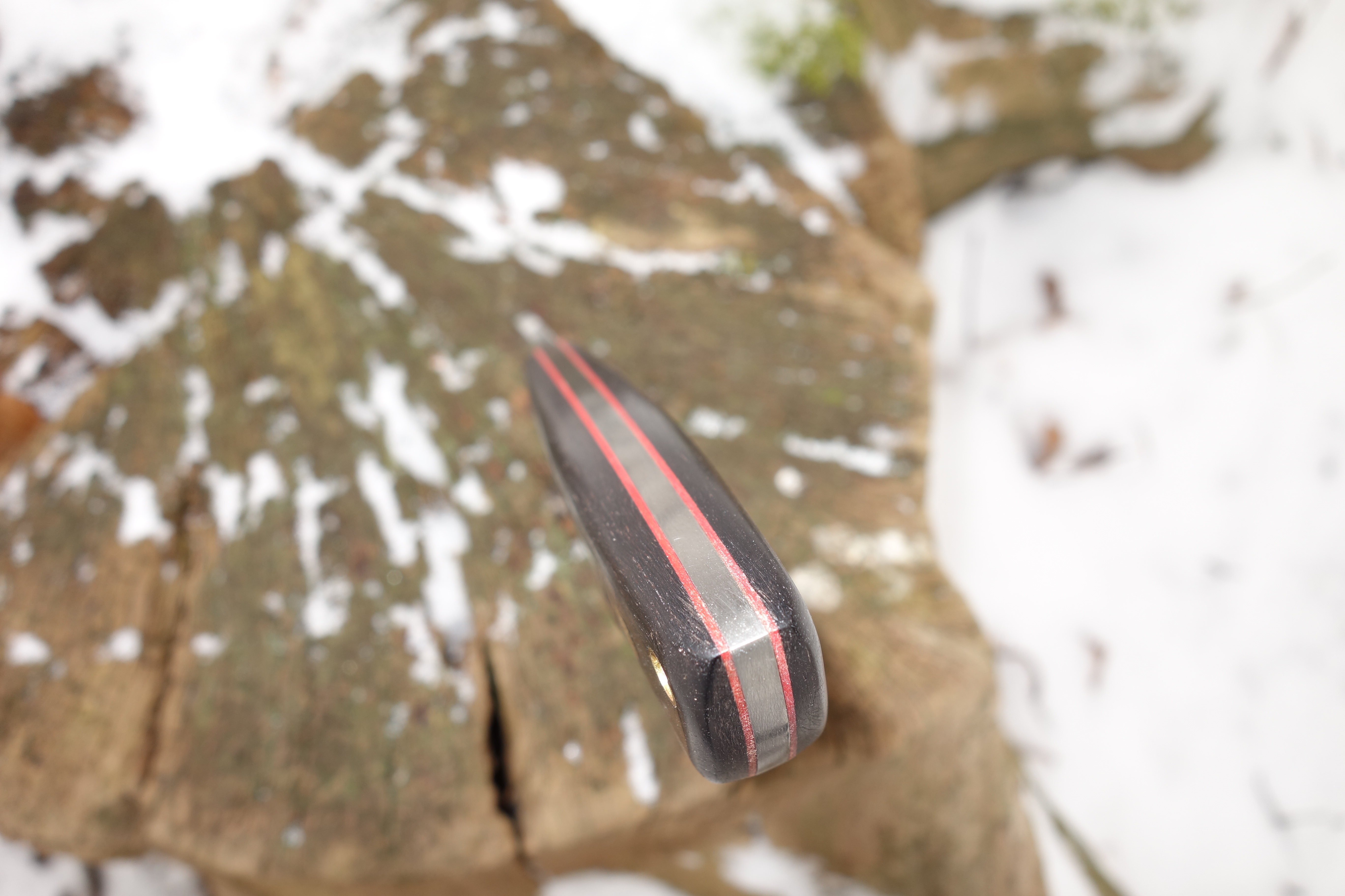

Weiter gehts nun, hier ist das gute Stück also knapp 5 Jahre später und nach einigen Stunden im Gebrauch:
Hier und da hat das Holz ne Schramme bekommen, hats aber alles insgesamt echt gut weggesteckt !
Mein Fazit -> Ein super Schnitzmesser, mit dem man aber sonst auch noch eigentlich fast alles machen kann was man so möchte.
Der 12C27 blieb dabei bei mir super schnitthaltig und musste nur ganz selten und auch wirklich nicht zu intensiv nachgeschärft werden.Oftmals haben bei mir ein paar Züge über ein Leder mit Paste schon ausgereicht.
Ich muss aber dazu sagen dass das Messer bei mir meisten wirklich nur Holz und evtl Lebensmittel sieht und nicht abused wird, ich batone damit nicht großartig und mach sonst was in die Richtung.
Zu dem Holz bzw dem Griff, ich bin wie schon beschrieben begeistert wie "zart" dieses Holz bis heute noch ist.Klar, sollte es einem mal auf etwas spitzes, hartes fallen hat ma nevtl auch nen Kratzer oder eine Kerbe drin.Aber damit kann ich eigentlich ganz gut leben.
Bei mir hat es sich bisher ganz gut gehalten, und ich bin zuversichtlich dass das auch noch ne Weile so bleibt.Hab auch versucht das Holz unter diversen Belichtungen zu fotografieren damit man ein bissel die Poren und das Leben des Holzes erkennen kann, hoffe das kommt ein wenig rüber, bin nicht so der Fotograf :D
