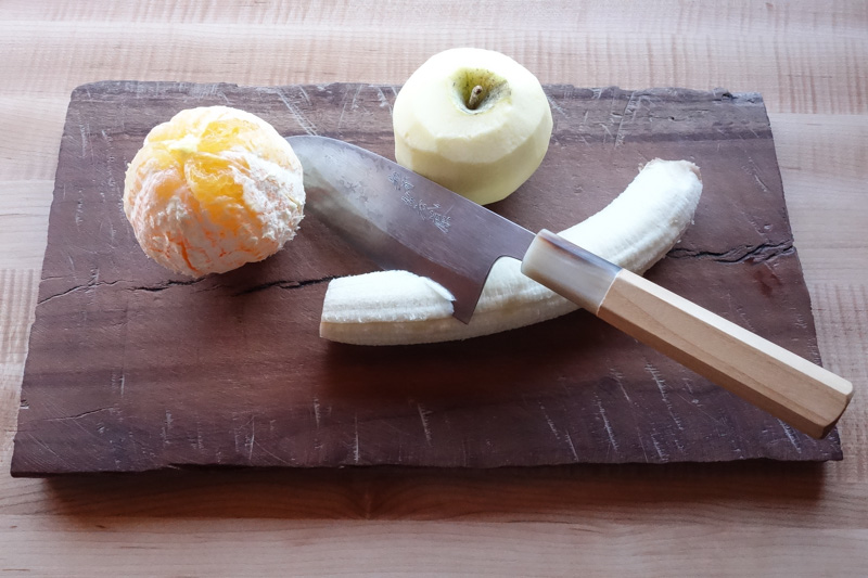

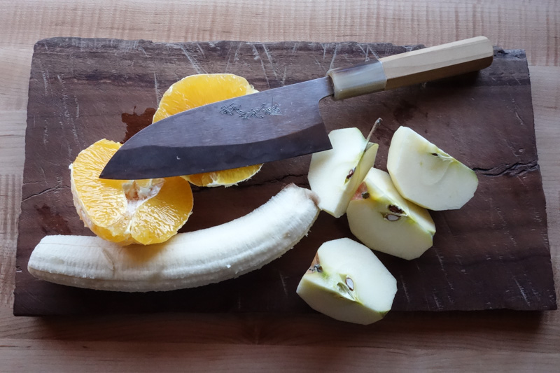

Boa noite,

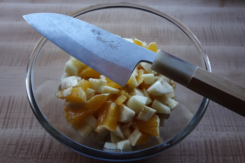

der Vollständigkeit halber wollen wir noch nachreichen, daß der Tag vollständig im Dienst des Messers stand - des Messers allgemein und des Kamo im besonderen. Es gab auch noch Obstsalat. Einmal eingeschnitten, haben wir das Kamo noch auf einen weiteren Apfel, eine Apfelsine und die olle Banane :steirer: losgelassen. Auch hier nichts als Freude. Wir befürchten das Schlimmste. Ab sofort nur noch Herder Office und Kamo. Der Rest Freizeit :eek: ...
Nachtisch
Kommt gleich noch Sahne drauf. Schade, daß man die schlägt und nicht schneidet ...

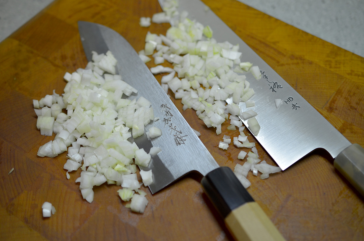

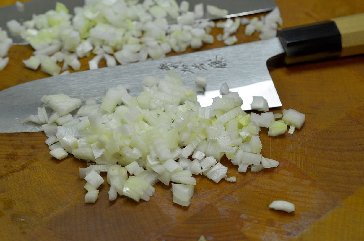

...Das Kamo läßt sich durch die Möhre schieben. Das beschreibt es wohl am besten. Nicht drücken, nein schieben...
Das habe ich so ähnlich auch schon einmal geschrieben. *gg*
Das Kamo muss man eher bremsen, damit es nicht ins Brett einschlägt - besonders wenn man von einem anderen Messer wechselt.^^
...Die Inspektion der Würfel dagegen zeigt auf unserer Pupille jedenfalls keinen Unterschied. Sauber, tränenfrei, weiße Kanten. Nix glasig, dunkler oder sonstiger Unterschied an irgendeinem Zwiebelchen...
Habe es auch noch einmal getestet, konnte es aber nicht reproduzieren:)))
Dann habe ich wahrscheinlich mit Mitte 30 wirklich schon grauen Star. :glgl:

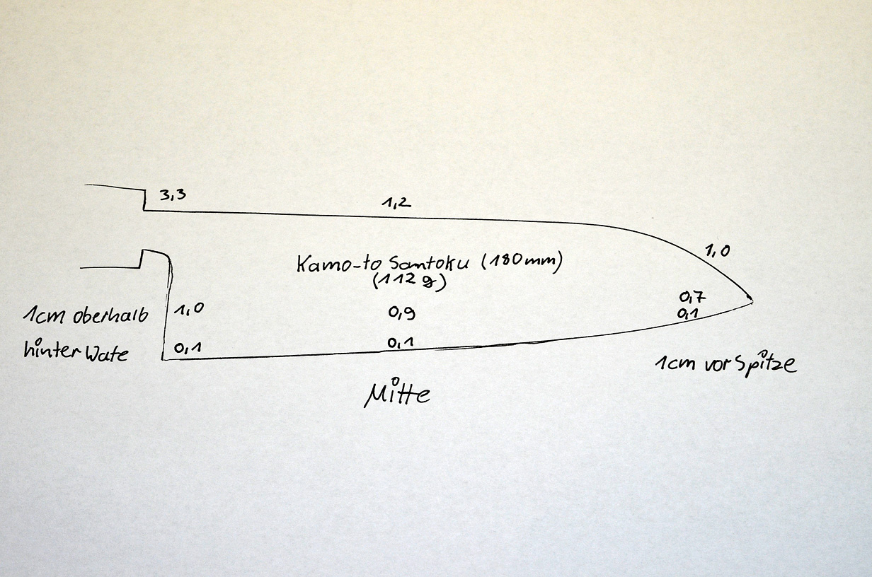

Vermessen habe ich mein Kamo auch noch einmal, wobei sich aber nicht wirklich was geändert hat.
Die Daten decken sich eigentlich mehr oder weniger mit dem 135er.

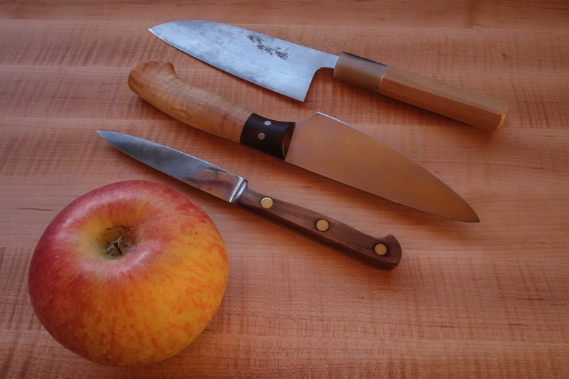

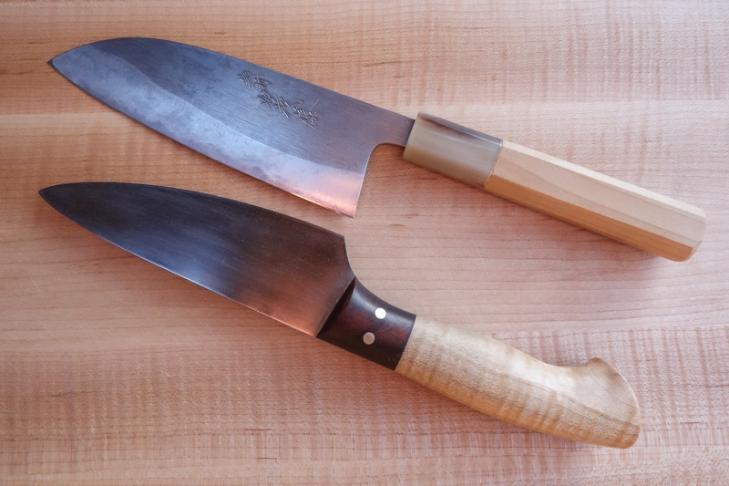

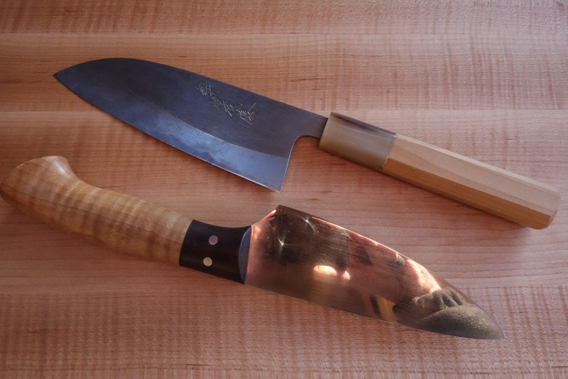

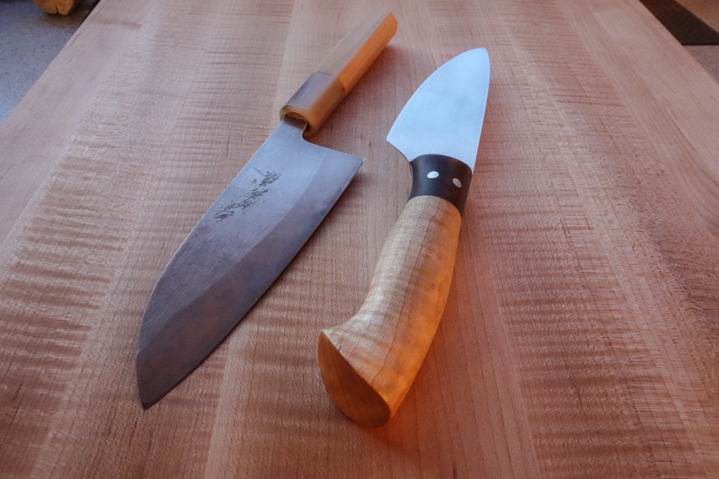

Boas,

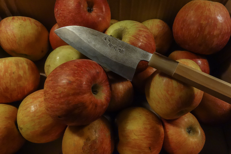

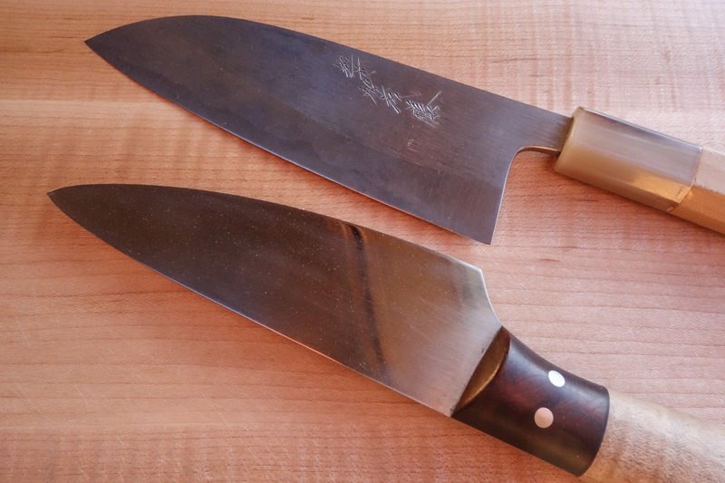

wir hatten eben Lust auf einen flotten Dreier - und haben schnell mal was aufgelegt. Den Appel zählen wir mal nicht mit. Die Drei: Herder Office, Kamo-to und das Geometrie-Monstrum "Thin Lizzy". Dünner ist keine, von der wir wüßten :D. Magersüchtig zum Erbarmen. Viel Theater haben wir nicht gemacht. Schälen mußte das Herder. Gewohnt souveräner Vorgang. Halbieren mit gewohntem Grinsen durfte das Kamo. Dann hatten die beiden Schärfsten je einen Zug. Lizzy hat verloren. Die polierte Oberfläche wird es sein. Trotz deutlich überlegener Geometrie mit zigfach nachgemessenen 0,05 mm hinter der Wate und Profischärfung durch Dimm kann es dem Kamo nix anhaben. Es bremst beim Durchgang durch den Apfel, das Kamo "schiebt" wie gewohnt durch :glee: ...
Der flotte Dreier ...
01 DSC08983-2.jpg 02 DSC08989-2.jpg 03 DSC08991-2.jpg 04 DSC08993-2.jpg 05 DSC09008-2.jpg 06 DSC09010-2.jpg 07 DSC09012-2.jpg 08 DSC09013-2.jpg 09 DSC09015-2.jpg
Das Schnittbild ist bei beiden Kombatanten überirdisch ...

Hi,
Lizzy hab ich ca. 10 Min. geschärft. Auch wenn die nicht sichtbar sind, sind da Gratreste geblieben. Die kann man je nach Bedarf mit einem sauberen Leder (ohne Diamantpaste) entfernen. Das ist nicht unbedingt notwendig.
Ich hab nur eine Schneide von jap. Messer angeguckt, das für ziehende Schnitte gedacht wurde. Da haben die Japaner gut sichtbaren Scharten angebracht, die Zugschnitte begünstigen.
Man kann mit einem Arkansas eine Klinge aus Feile polieren so dass Karbide leicht rausstecken. Das bringt schon große Vorteile, da Zugschnitte damit sehr effektiv sind.
Genauso ist das mit PM-Klingen: wenn man die mit geeigneten Diamantenplatten geschärft sind, schneiden die (Zugschnitt) effektiver als C-Stahl-Klingen mit gut polierten Schneiden (eine schartige Oberfläche).
Man kann PM-Stahlklingen mit Arkansas polieren (auch so, dass Karbide an der Schneidenspitze rausstecken). Solche Klingen, wenn die gut wärmebehandelt sind, schneiden verdammt lange Zeit und oft mit weniger Kraftaufwand als C-Stahlklingen. Natürlich, wenns um Zugschnitte geht.
Das mir 1 Mikron Diamantenpaste ist schon so, dass auch diese Partikel relativ tiefe Kratzer hinterlassen. Gut ist, dass die nicht festgebunden (z.B. mit einer Platte) sind, daher werden die Scharten nicht so tief. Schlechte Seite- so wird die Schneidenspitze abgerundet (ballig gemacht).
