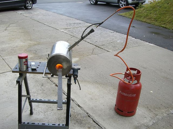

Hallo Ueli,
hast Du für den Gasabzug noch eine weitere Öffnung vorgesehen
oder treten die Gase aus der Brenneröffnung vorn wieder aus ?
Geb mal die Abmessungen an.
Heinrich
Hallo Heinrich D
Die Aussenabmessungen sind geschätzt 10*15*30. Die Gase treten durch den Schlitz rechts oberhalb der Brenneröffnug aus. Da steckt man auch die Klinge rein, um sie auf Temp zu bringen.

Beton hats keinen drauf, die Fasern sollten eigentlich unbedenklich sein, zumindest sind sie nicht Krebserregend. Trotzdem ist eine Staubmaske sicher sinnvoll.

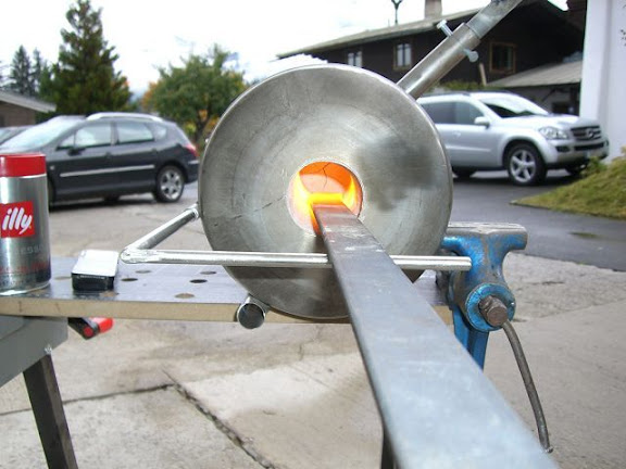

Hurra, meine zweite Gasesse läuft!
Zwar nicht so optimal, aber immerhin. Die Gasdüse ist mit 0,50mm einfach zu klein, mit mehr Gasdruck arbeitet die Flamme dann unruhig. Das heißt, die Strömungsgeschwindigkeit ist zu hoch.
Mittlerweile habe ich die Gasdüse mittels eines Reibahlensets für Motorradvergaser-Düsen auf 0,65mm aufgerieben. Ich muss die Gasesse noch testen, wie sie mit der 0,65er Düse läuft, leider regnet es draußen sehr stark. :hmpf:
Die Bilder zeigen die Gasesse nach etwa 15 Minuten bei 1bar Druck. Flachstahl mit 35x5mm hat dabei schon etwas mehr als Schmiedetemperatur. Und das mit der zu kleinen Gasdüse. Bin zufrieden.

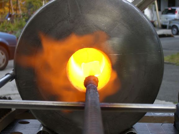

Sodala, habe heute die kleine "Sodabombe" angeworfen, um zu schauen wie sie mit der 0,65er Gasdüse arbeitet. Aber hoppala, das ist ein Schweißbomber :teuflisch
Schon einige Minuten nach dem Anzünden erreicht die Gasesse Schweißtemperatur bei ca. 0,8 bar Druck, nach 15 Minuten mußte ich den Druck reduzieren, da das Paket auf einmal geschmolzen ist :staun:
Habe über eine Stunde bei 0,2 - 0,3 bar Druck feuerverschweißt und geschmiedet. Eine starke kleine Gasesse! *hochzufrieden bin*
Und ja, habe vergessen, Fotos zu machen, sorry!
Charles
So, habe heute wieder geschmiedet, die kleine Sodabombe macht einfach viel Spaß :hehe:
Heute habe ich Fotos gemacht, dieses Foto zeigt am ehesten die richtigen Farben:
Habe heute drei kleine Pakete feuergeschweißt und zu Klingen geschmiedet. Mann, bin ich müde :D

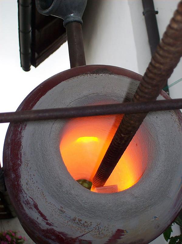

Danke für die Antworten! Also der Tenor ist ja eindeutig :D Ich hab dann mal die 11kg-Buddel angefangen vorzubereiten. Vorn und hinten Löcher - Durchmesser 13cm. Werd den Brennraum ca. 10cm machen. So kann ich vorne und hinten eine Tür montieren, an der ich noch mal Keramikwolle+Beton konisch verjüngt als Isolierung anbringe. Damit kann ich die Esse auch zum Weichglühen benutzen.
Hier der Stand der Dinge:
...das übliche halt ;) Ich habe den Brenner von Peter Abel bestellt - bevor ich lange experimentiere nehm' ich was Erprobtes.
