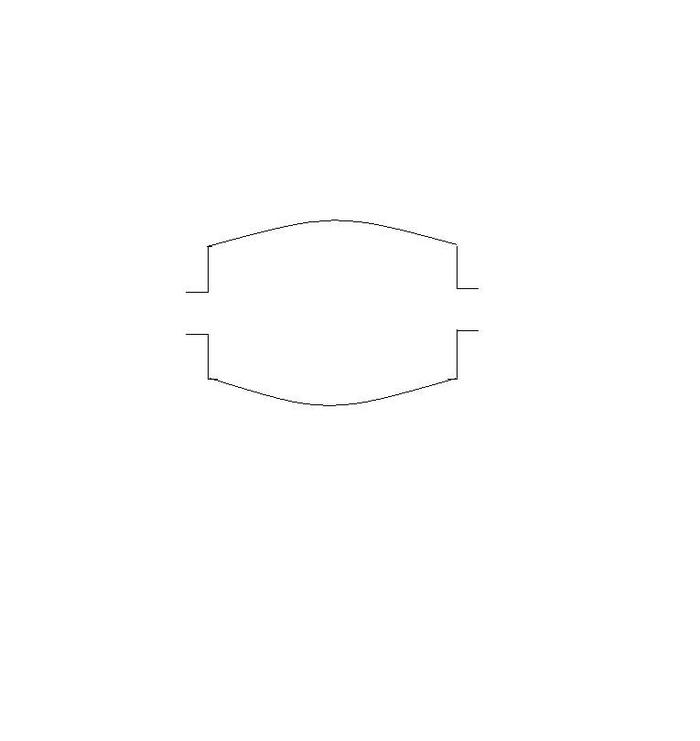

Hy Stefan
mit der Kugel bist du auf dem richtigem Weg, allerdings muß es nicht derart ausgeprägt sein.
So schön zeichnen kann ich leider nicht, stell dir das so vor!
Querschnitt:
Den Brenner (eigentlich ein Venturi Brennerpaket!) besteht im wesentlichem aus 6gebündelten Venturis mit angepassten Querschnitten, das Ergebniss ist verhehrend, soweit ich das bisher getestet habe.
Ich kann die Temp leider nicht mehr messen, aber es ging schon ganz stark Richtung weiß in der Esse, gelb war fast nichts mehr!!
Ein 30mm Rundstab sprühte wie verrückt und tropfte ab, das kenn ich eigentlich nicht von Gasessen:teuflisch:teuflisch.
Ich habe aber heute die Mini wieder zerlegt, da die Brennkammer brutal gerissen und in sich zusammen gefallen ist.
Und das obwohl der Feuerbeton in meinen anderen Essen identisch ist und eher in geringerer Materialstärke vorliegt.
Der Bereich gegen den die Flamme schlägt war völlig zerstört und das nach vielleicht 30min Betrieb.
Was werde ich also als nächstes tun, den scharf gebündelten Brenner Strahl möglichst flach ausrichten Wandstärke erhöhen usw. und die Kammer statt wie bisher ausschmieren, als mehrteiliges gerütteltes Gußteil herstellen, die ich brennen werde.
Das kann leider noch ein wenig dauern, aber ich halte dich auf dem laufendem.
Tschau Torsten der unbedingt den gasverbaucht minimieren und die Leistung maximieren will...
