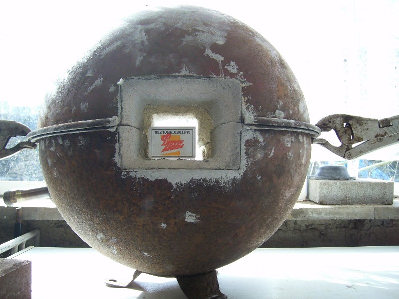

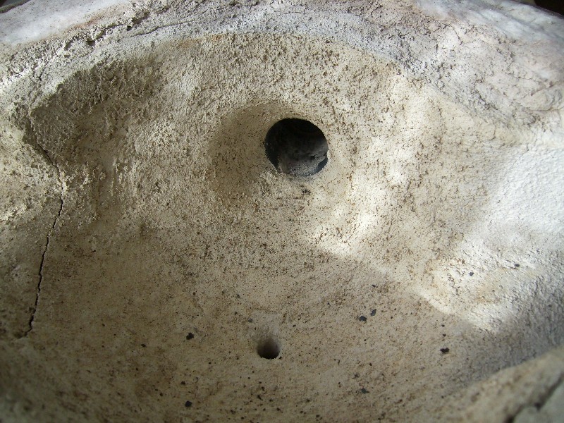

So hier ist sie:
Brennraumdurchmesser 18-19 cm
http://messerforum.net/fotoalbum/data/500/DSCI000115.JPG
Flare unten,so das die Flamme rotieren kann.
http://messerforum.net/fotoalbum/data/500/DSCI000310.JPG

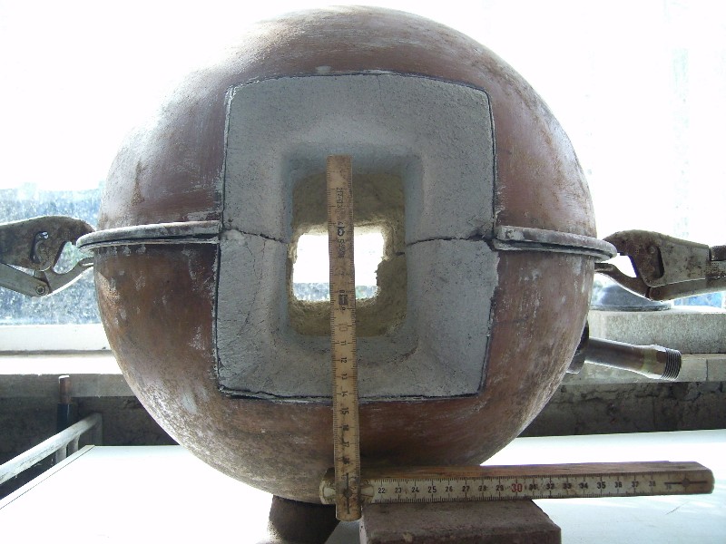

Futterluke 12 x 8 cm,Schottenbau noch ungewiss
http://messerforum.net/fotoalbum/data/500/DSCI00057.JPG
Hinten habe ich größer als Nötig gemacht,kleiner machen ist ja kein Problem.

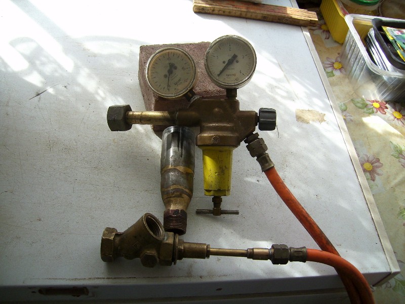

http://messerforum.net/fotoalbum/data/500/DSCI00064.JPG

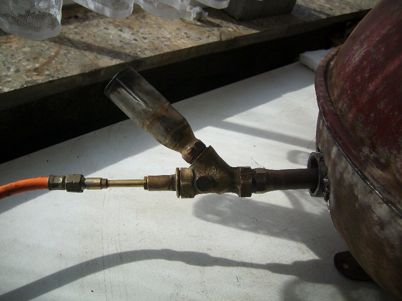

Druckregler war für Atze,jetzt auf Propan Umgerüstet
http://messerforum.net/fotoalbum/data/500/DSCI00074.JPG
Brenner ausgedienter 3/4 Zoll Absperrhahn mit Aufsatz für Heißluftlöter,leider zu schwach
http://messerforum.net/fotoalbum/data/500/DSCI00083.JPG
Brenner Funktionierte Außerhalb gut aber in der Esse brachte es noch nicht das was es sollte,solange umgebaut,das heißt entfernt und verkürzt so das er trotz Extra Flare außen nicht zündet,aber innen mehr als vorher bringt.

Druckregler für Atze, geht dir noch gut:glgl::glgl: ich mein die Idee von mir aus, aber ist das ungefährlich???
Ein leicht verunsicherter Torsten

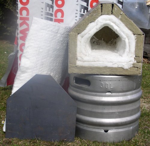

Eine kleine Erfolgsmeldung auch von mir. Die Esse ist fertig und kann nach angemessener Trocknungszeit angefeuert werden.
An dieser Stelle mal allen einen großen Dank, welche hier ihre Erfahrungen/Resulate gepostet und mir mit meinen Fragen weitergeholfen haben. :super:

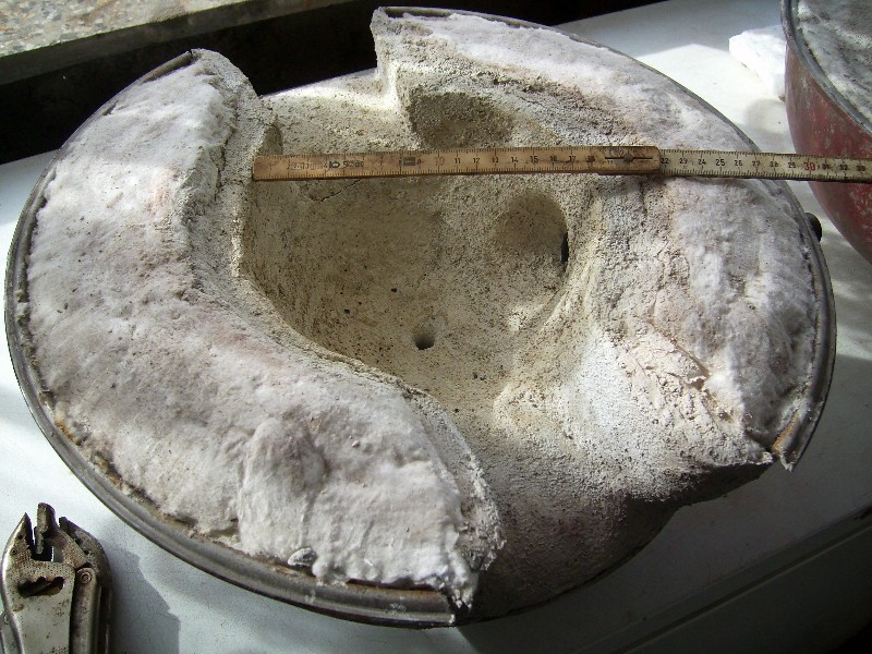

Materialverbrauch: Von dieser Isolierungsvariante oben ist nur mehr die Bodenlage aus Steinwolle geblieben. Für den Rest wurden 1 m² Keramikwolle bis zum letzten Schnipsel verarbeitet. Resultat An den Seiten und oben drei Lagen. (Maße: siehe Beitrag 579)
Der Hochofenzement lässt sich fabelhaft verarbeiten. Er klebt erstaunlich gut an der Keramikfaser, so dass in allen Lagen verschmiert und gespachtelt werden kann, ohne dass sich etwas löst.

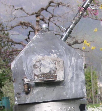

Hier das Endprodukt mit Brenner von außen:
von innen:
und ein Bild von meinem Brenner:
Anmerkungen:
Bei der Verarbeitung der Keramikwolle umbedingt Atemschutz und wenn möglich Handschuhe mit langen Stulpen tragen.
Das Material mit ein wenig Übermaß zuschneiden.

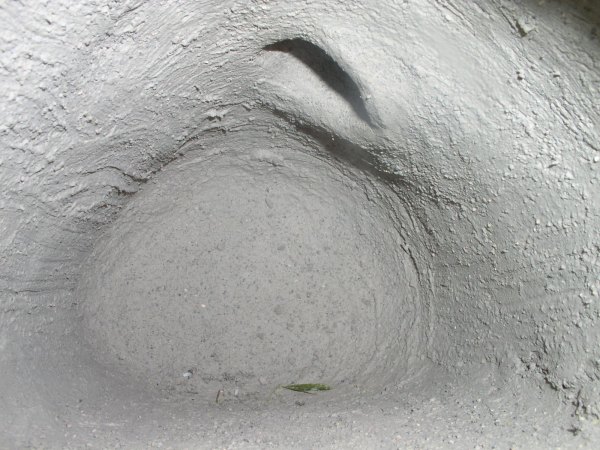

Beim Ausstreichen der Esse mit dem Zement gelangte einiges unbeabsichtigt in den Flare.
Wenn man die Öffnung des Flare mit Klarsichfolie abdeckt oder mit sonstigen Material verstopft, erspart das die nachträgliche Reinigung des selben.
Wenn man den Zement antrocknen lässt, kann man mit einem nassen Schwamm die Oberfläche gut glätten.
MfG Klaus
Na mal sehen ob du mit einer ganz geschlossenen Tür zurecht kommst,bei mir gebe es dann wahrscheinlich zu viel Rückstau,deshalb und wegen der Variabilität bleibe ich bei Schamotte und Ytong.
Wenn ich das Richtig sehe soll deine Flamme rotieren?,finde ich natürlich am besten,auch wenn die Eckige Form nicht ganz so das Wahre da für ist.Aber lass dir Zeit beim Anfeuern,ich werde das jetzt bei meinen anderen besser machen.
Gruß Maik
Die geschlossene Tür und der Stopfen für den Brennereingang sind fürs Weichglüchen in der Gasesse gedacht. Da die Esse nur eine Öffnung besitzt, wird diese bei Betrieb natürlich offen bleiben.
Ja die Flamme sollte rotieren, dazu werde ich die beiden unteren Ecken unter Umständen noch ein wenig entschärfen müssen. Mal sehen wie es in der Praxsis aussieht.
MfG Klaus

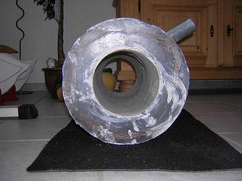

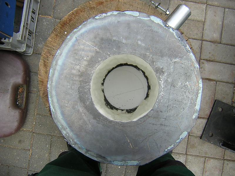

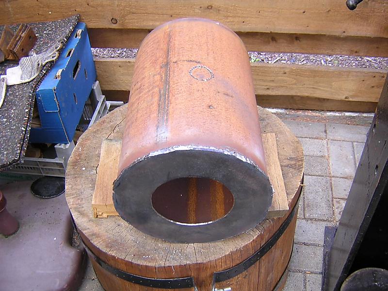

Dann will ich euch auch mal mit meiner Variante einer Gasesse plagen.
Die Grundidee, wurzelt in der Tatsache den Muffel schnell austauschen zu können nach dem dieser vom Borax zerfressen wurde.
Er ist 3 teilig,und wurde in Negativformen hergestellt.
Ich habe es in Angriff genommen, nachdem ich mich mit Armin Drumm,unterhalten hatte,und er so nett war mir 2 seiner sehr gut funktionierenden Brenner zu schenken.
Das waren die Formen ,mit den Muffelteilen im Detail, mit etwas Phantasie lässt sich alles zuorden.
Gruss unsel
Die fertige Esse im Einsatz, die Schweisstemperatur ist in 20min, mit 2 Brennern bei 2 bar erreicht, danach hält sie sich mit einem Brenner bei gleichem Druck.
Ein Batzen Pudeleisen 25mal25mal450 war in 15min. orange
Die Esse fährt mit 2 Gasflaschen um eine schnelle vereisung zu verhindern.
Da ich zzt an einer Franziska arbeite deren Körper aus Pudeleisen bestehen soll mit eingelegter Schneidleiste , habe ich die 5 Blöcke Pudeleisen binnen kürzester Zeit sauber aneinandergeschweisst, eigendlich einfacher als im Kockfeuer.
Ich bin also jetzt ebenfalls bekennender Gasessenfetischist :)

Und die Masse noch; innendurchmesser Muffel 140mm, hinterer durchmesser 60mm
Hauptöffnung vorne 100mm.
Brenner :, made by Armin Drumm
Die Beine der Esse sind 3/4" Rohre und lassen sich natürlich abschrauben.
