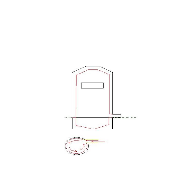

Na dann bau mal und zeig Blder, eine 11kg Flasche ist für sowas ne gute wahl den Brenner würd ich aber auf gar keinen Fall mittig von unten zuführen sondern kurz überm Boden seitlich so das einen Rotation ensteht. und die Flasche da teilen mit einem Flacheisen eine entsprechend von oben kommende Überlappung herstellen damit keine Flamme rausschlagen kann und gut.
Das Flaschenventil kannst du mit nem Blindstopfen problemlos verschließen ist nix besonderes an Gewinde!
Tschua Torsten
Hab dir nal ne primitive Zeichnung angehängt wie ich sowas bauen würde!

Danke für die Zeichnung :) - sieht aus wie die Essen, die Don Fogg baut!!
Werd es so ähnlich umsetzen.

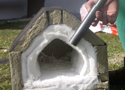

Nach Menschengedenken wiedermal ein Lebenszeichen von mir:
Das Gehäuse habe ich biegen lassen 36x36x45 cm mit 3 mm Wandstärke. Wie schon früher beschrieben 2 Lagen Keramikfaser (2x 2,5 cm) von Peter Abel und 1 Lage gepresste Steinwolleplatten (4 cm, Temperaturbeständig bis 1000°C)
Wie Ihr auf dem Foto erkennen könnt, habe ich noch einen kleinen Rest Keramikwolle übrig, mit der ich noch einen Teil der Steinwolle ersetzen könnte.
Wo wäre dies wohl am sinnvollsten?
Oben an der Kuppel, an der Seite gegenüber dem Brennereingang?
Nur eine Öffnung vorne mit ca. 12 x 12 cm bei einem Brennraum von ca. 16x14x30 cm
Der Brenner soll ca 45° in die Esse ragen. Vorschläge erwünscht. ;)
Das der Brenner am besten nicht rechtwinklig zur Längsachse eingebaut wird ist klar, soviel konnte ich den alten Threads entnehmen, wird er am günstigsten mittig oder weiter hinten oder vorne plaziert??
Nachdem ich mir nochmal alles durchgelesen habe, bin ich an dieser Aussage hängengeblieben. :confused:
Das ist doch bei den meisten liegenden Essen der Fall, oder nicht?
Falls keine Bedenken Eurerseits bestehen wird das Ganze nächstes Wochenende mit Peters feuerfestem Zement verputzt.
Was den Flare betrifft tendiere ich stark zum selbstgegossenen aus feuerfestem Zement, obwohl ich Schweißreduzierungen gefunden habe die sich geradzu anbieten dafür eingesetzt zu werden, aber dazu mehr im benachbarten Brennertbeitrag.
MfG Klaus
