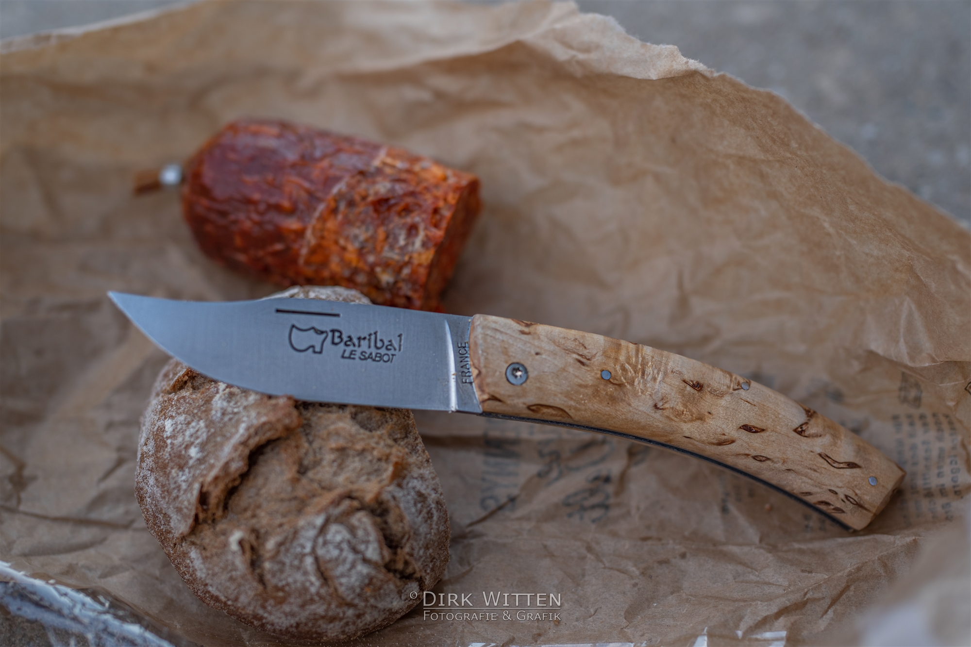

Mein AU SABOT BARIBAL Jagdmesser mit Griff aus Maserbirke hat eine 9 cm lange Klinge aus 12C27 Sandvik-Stahl, die habe ich ebenfalls auf etwa 22,5° geschliffen. Diese Klinge geht auch durch Brötchen und Tomaten wie durch Butter - Das Messer ist mit einer Jagdmesserklinge ausgestattet. Solche Klappmesser mit Jagdmesserklinge von Au Sabot gibt es auch mit Korkenzieher für etwa 110 Euro, z.B. das Au Sabot Klapp-Jagdmesser mit Korkenzieher und sehr gut riechendem Wacholdergriff.
Au Sabot Baribal
Mit dem Baribal habe ich, wie auf dem Foto zu sehen ist, schon sehr oft Brotzeit gemacht, diese Klinge leistet extrem viel, Brot, Wurst, steinharte Salami und sowas, wie Hartkäse á la Grana Padano, alles völlig problemlos - und wenn Du erst mal zum Vergleich ein Brötchen mit einer Wellenschliffklinge "gesägt" hast und danach eines mit einer scharfen Klinge geschnitten hast, dann wird Dir bewusst, wie viel weniger Krümel eine scharfe und glatte Klinge so erzeugt.
Sehe ich auch so. Die meisten Klappmesser haben mindestens 0,3mm über der Wate und wenn der Schneidfasenwinkel dann noch mindestens 20° pro Seite beträgt (und das Messer scharf ist), wird es keine Probleme geben. Erst recht nicht mit den zähen Sandvik Stählen, die bei den meisten klassischen Franzosen verwendet werden.

Das "Au Sabot Klapp-Jagdmesser mit Korkenzieher und sehr gut riechendem Wacholdergriff" hat was! Mir gefällt vor allem, dass der Griff etwas griffiger wirkt als der dünnere Griff bei den Laguiole-Messern.
Ähm - was meint "keine Arretierung" in der Beschreibung?
Das mit dem Beten wäre hier jetzt erstmal nicht so wichtig (obwohl ich es natürlich respektiere, wenn das jemand machen will)...
Das meint, dass diese Messer als "Slipjoint" einrasten - Bei Slipjoints gibt es im Klingenrückens eine Feder, welche die Klinge ausgeklappt hält. Wenn man die Klinge wieder einklappt, gibt es einen Widerstand über die Feder, welche die Klinge im geöffneten Zustand zurückhält. Die allermeisten Franzosen haben diese Technik eingebaut.
Man kann diese Messer also ohne Betätigung eines Entriegelungsmechanismus wieder zusammenklappen.
... und Wacholdergriffe riechen sooo schön nach Pfeffer (y)
Klappmesser mit Jagdmesserklinge besitzen für meine Bedürfnisse zudem die bessere "Picknick-Klinge" - diese Klingen sind deutlich höher als die von den Laguioles, kann man besser mit "schmieren" man hat ja mehr Metall, so ab 8 cm Länge finde ich die sehr gut geeignet.
Habe eine ganze Reihe an Jagd-Klappmessern hier, konnte mich nie entscheiden welches Holz ich so kaufen sollte, also habe ich die einfach in vielen Griffausführungen gekauft. Brandners Homestyle ist dazu eine wirklich gute Quelle, was die Auswahl betrifft.
OK, vielen Dank für die Erklärung. Das passt so.
Ich möchte die Messer-Kenner hier jetzt gerne einladen, GEGEN dieses Messer zu argumentieren (sorry, Dirk, Deine Mühen werden hier im höchsten Maße geschätzt, die Photos sind richtig klasse!). Spricht etwas dagegen?
