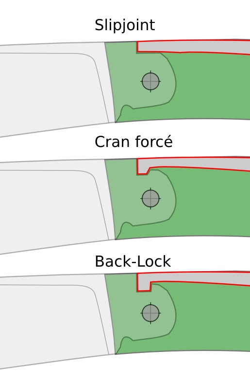

Bevor ich zu einem Vorschlag für ein anderes Messer komme, das bei Stil, Restaurant und Picknick punkten kann, erst noch schnell ein paar Klarstellungen für den Neuling:
  • Die "allemeisten Franzosen" haben keinen Slipjoint (cran carré), sondern einen "cran forcé", um die Klinge in den beiden Endpositionen zu arretieren. Vorteil: die Schließkraft ist höher. Schematische Darstellung im Vergleich zu "Backlock-Verriegelung" siehe untenstehende Grafik
  • DIe Story mit dem Hirtenkreuz ist eine "légende urbaine", mehr Infos dazu hier: klick
full

(wobei Cran Forcé und Back-Lock für mich ja recht nahe beieinander zu sein scheinen?).
Nein, die sind weiter entfernt voneinander, als man glaubt. Cran-Force lässt sich nutzen ohne irgendwelche Handgriffe beim Schließen des Messers und Back-Lock muss vor dem Schließen mit einem Druck auf die Entriegelungsmechanik entriegelt werden.

...wobei Cran Forcé und Back-Lock für mich ja recht nahe beieinander zu sein scheinen...
Dass die von der Funktion her grundverschieden sind, wurde schon erwähnt. Aber auch die rechtliche Dimension sollte bedacht werden: in D ist es zwar irrelevant, aber in vielen Nachbarländern darf ein feststellbares Klappmesser, wie es der Backlock ist, nicht geführt werden.
